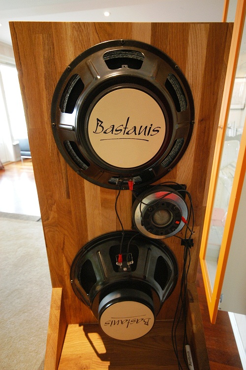

    Chrystal driverne er montert etter ca. 200 timer innspilling.
    Umiddelbart merker man en mer behagelig og mykere framtoning enn de klassiske driverne.
    Den smule hardhet/oppbrytning i mellomtonen som de klassiske driverne hadde, spesielt på høyere volum, er nær sagt borte.
    Men det er fortsatt mere å hente i følge Robert;
    The Chrystal drivers will sound ok. out of the box but then they open up and sound bright for about 150hours, then they start to smoothen noteable and when the burn- in is finished they sound much more refined and smooth than you know from the Classic drivers, also they show much lesser colourations than other high efficient designs and compete in this point with the best low efficient multiway speakers
    Men de spiller meget, meget bra allerede :)

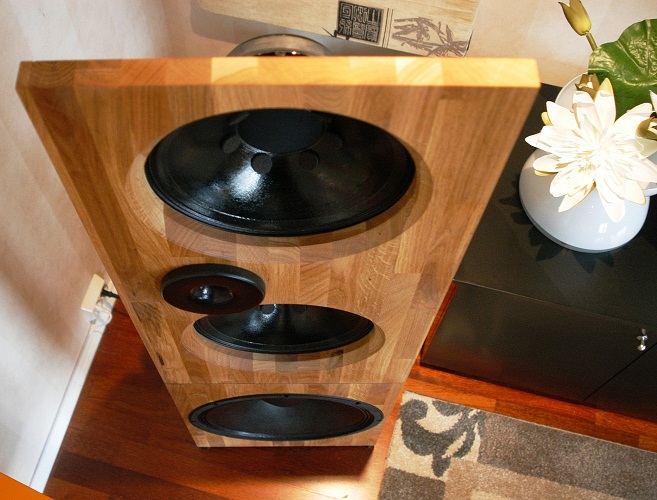

    Nydelig. Hva slags materialer har du brukt? Oljet eik benkeplate?
    Ja, oljet eik benkeplate fra Ikea. Selve hornet i front ble levert i x-finer
    og ble derfor lakkert i sort. Men det fungerer jo ganske bra.

    Vil du fortelle litt om fresingen til elementene, skruevalg og hvordan du monterte bunnplaten og 45 graders støttene?
    Lars™
    03.10.2004
    711
    657
    hel skrev:
    Larry -

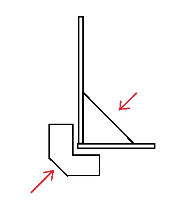

    Arbeid med kapping og utfresing ble satt bort til firma med CNC fres. Skruer var med i KIT og består av ca. 25mm
    elokserte treskruer. Det må for-bores til disse da eika er temmelig tett/hard.
    Bunnplate og 45 graders støtte samt kabinett forøvrig er limt med Simson ISR 70-09 fug-lim som etter
    sigende skal være verdens sterkeste fuglim. Altså ingen skruer brukt på selve kabinett. Skru-tvinger er selvfølgelig
    helt nødvendig.

    De skrå støttene er vel vriene å klemme med skrutvinger?

    Får du ikke trøbbel med øvre mellomtone og diskant med den brede baffelen?
    Lars™
    03.10.2004
    711
    657
    Monterte baffel og bunn først, deretter støtten med hjelp av en 'omvendt' vinkel og tvinger.
    Og et spm til Osteaktig
    Nei, skulle jeg det?

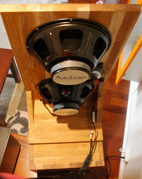

    Da er dipol sub'er ferdige. 18" er svære saker ;)
    I forhold til de lukkede 15" sub'er spiller dette så dypt, rent og dynamisk at jeg fikk lett hakeslepp.
    Og dette med tanke på at de trenger noen timer på baken enda.

    Jeg skal ikke røpe for mye, men de 'nye' 18" dipol elementene til Robert
    spiller fantastisk bra.
    Som dere ser av bildene er terminalene på elementet noe annerledes ;)
