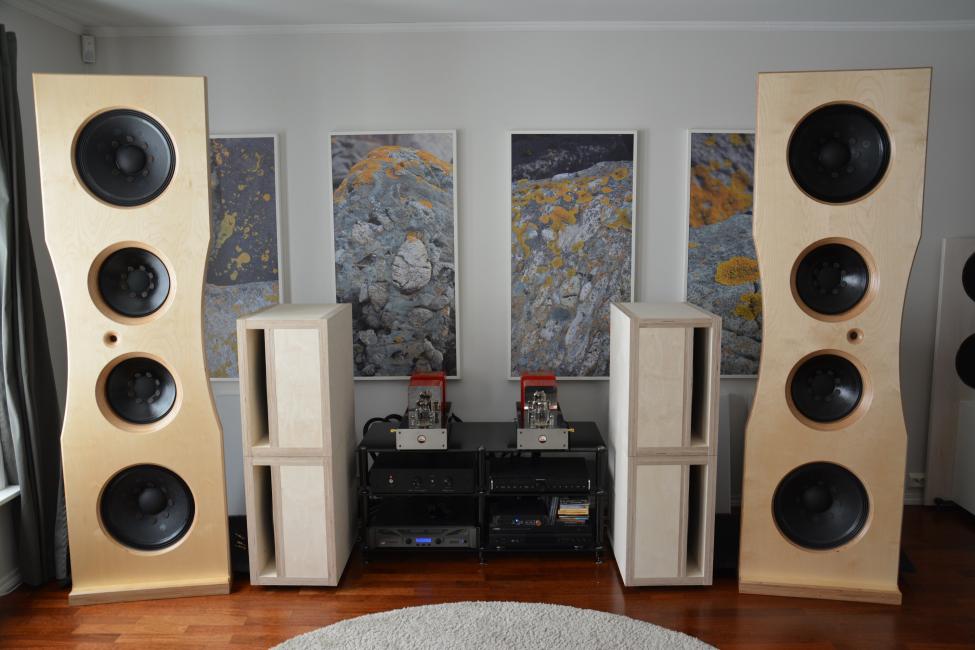

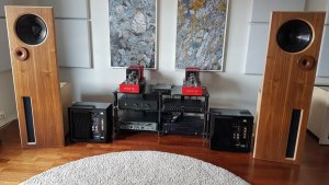

    Hej Larry,
    Jeg synes de ser fine ud!
    du har givet dem farve
    Mhs til lyden, så sker der meget de første 10-20 timer
    de skal bare have lidt hård behandling med høj musik der kan ryste dem godt og grundigt
    Bassernes indstillinger, ja det tager lidt tid at få dem på plads, min oplevelse er at det ikke kan lade sig gøre at justere ordentligt ind, før elementerne begynder at åbne sig lidt, efter de der ca 10-20 timer
    mine egne indstillinger er 180 graders phase og ingen "sub boost" og x- over på 100
    level er sat till "10 i 12"
    det er alt sammen lavere en det blev stillet da jeg satte højtalerne til første gang
    Men glæd dig til udviklingen de næste par dage, der sker rigtigt meget synes jeg
    og ja, din McIntosch må virkeligt have et let arbejde med disse højtalere :D
    God week-end, og gratulerer med bygget
    Nikolaj
    Lars™
    03.10.2004
    712
    658

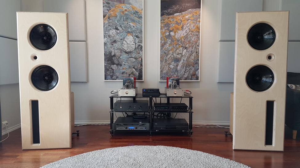

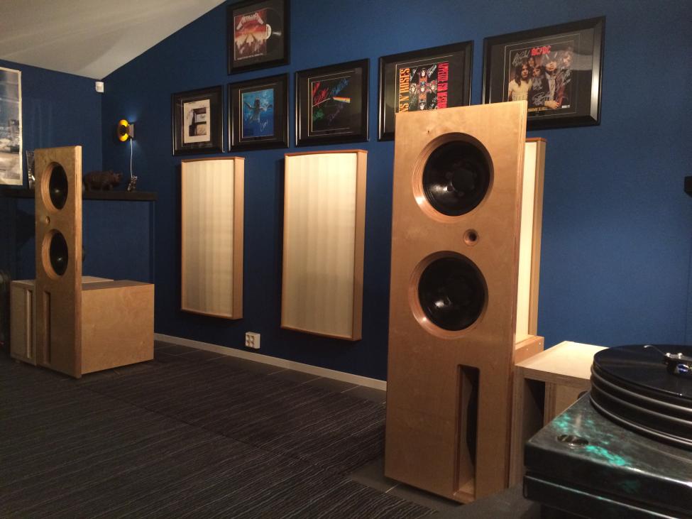

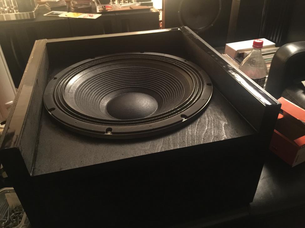

    Hei Nikolaj,
    Takk for tips, det låter stadig bedre. Fantastisk detaljert og åpent lydbilde, uten
    tegn til hardhet som jeg kanskje hadde fryktet.

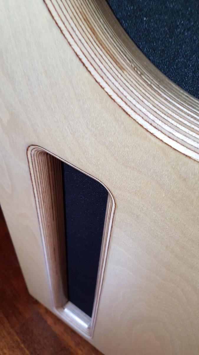

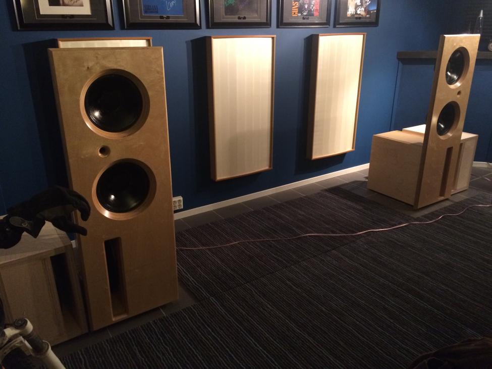

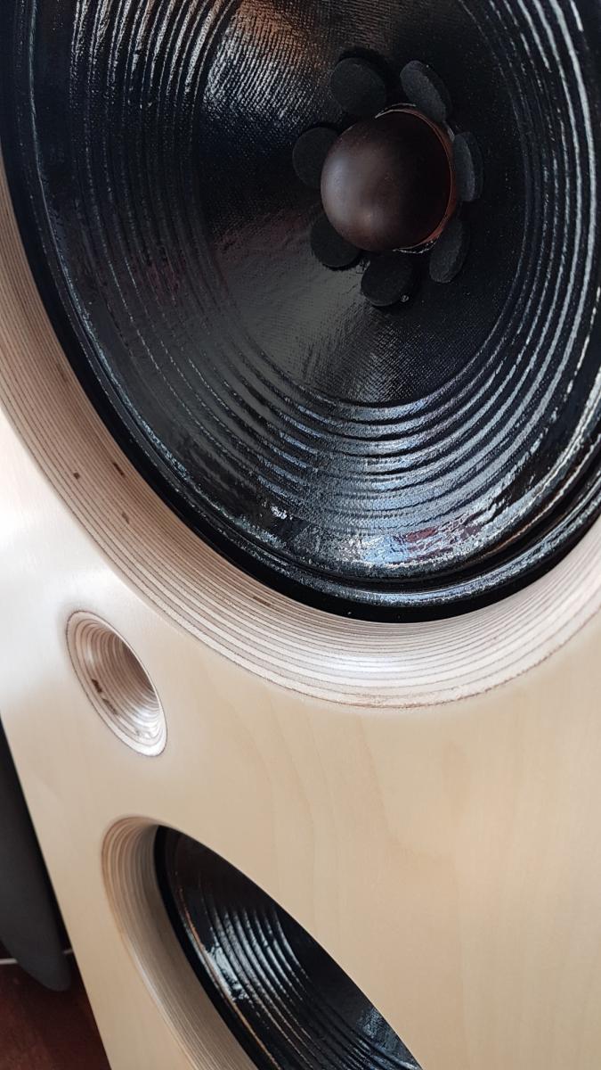

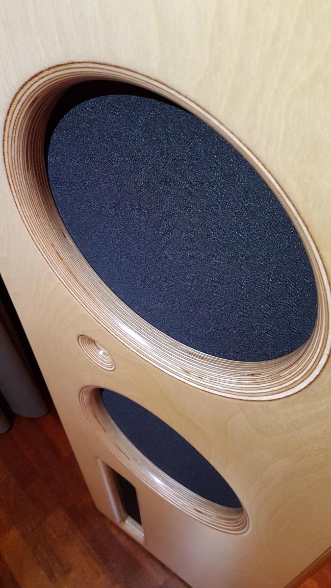

    Hva angår kassene så er det en del hull inne i finéren, og det vises ved skjøtene og i
    utfresingen til bredbåndet.
    Gjenstår tweak i å gjøre diskanten dipol..

    Synd med hullerne....?
    kan du ikke eventuelt bruge lidt "plast træ" og lappe hulleren, og så lak på bagefter ?

    Jo, det kan jeg godt. Men hadde jeg tenkt meg om, skulle jeg laget baffel
    og sub-front i ett stykke. Det irriterer litt m.h.p det estetiske.

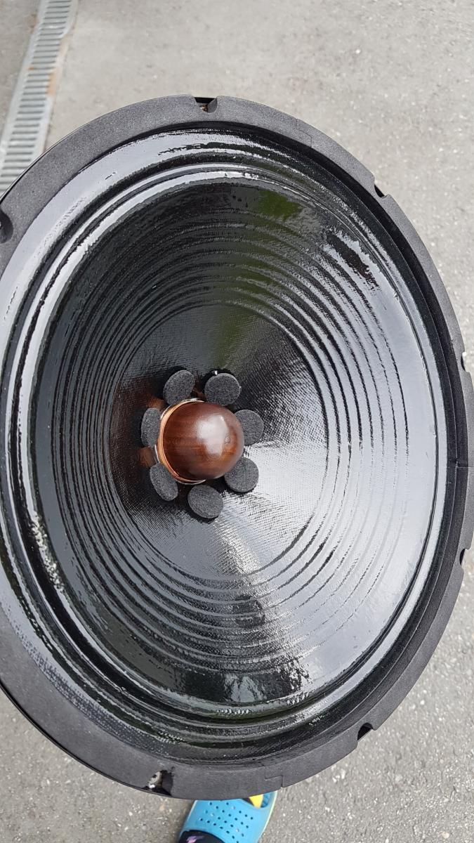

    @Nikolaj, har du dipolet diskantene? Evt. hvordan festet du membran igjen?

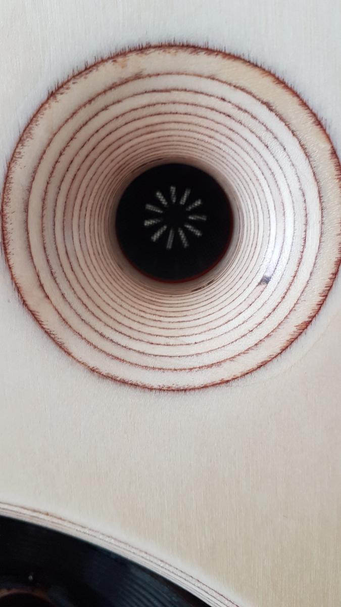

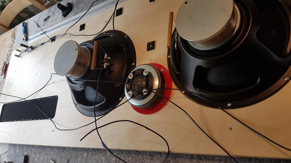

    Dipol i diskantene var et klart løft lydmessig,blir mer luftig og naturlig gjennomsiktig lyd.
    Jeg skrudde ut de 4 skruene,løftet av bakplaten,membranet blir sittende igjen,men ver litt forsiktig og løft det rett opp.Så brukte jeg en vinkelsliper med kutteskive og kuttet bakkameret slik at man har en ring igjen,som man så setter tilbake og fester med de 4 skruene igjen.
    Var ivertfall slik jeg endte opp med å gjøre det,mulig der er bedre måter å kutte bakkammeret på.Du ser hva som må gjøres når du har tatt av bakkammeret.

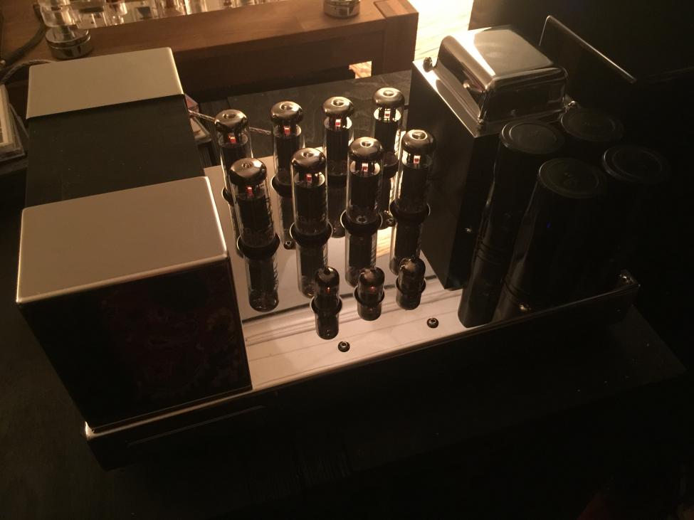

    Xtz ampen,er det den som vises på siste bilde forrige side i eget kabinett?
    Siden du har bygget høgt sjøl,så er det vel smal sak å lage ny frontbaffel,som går heilt opp,så blir det enda tjukkere vegg på subbens front?
    Flott oppsett ellers og,og sikkert litt overkill mtp ampen ja:)

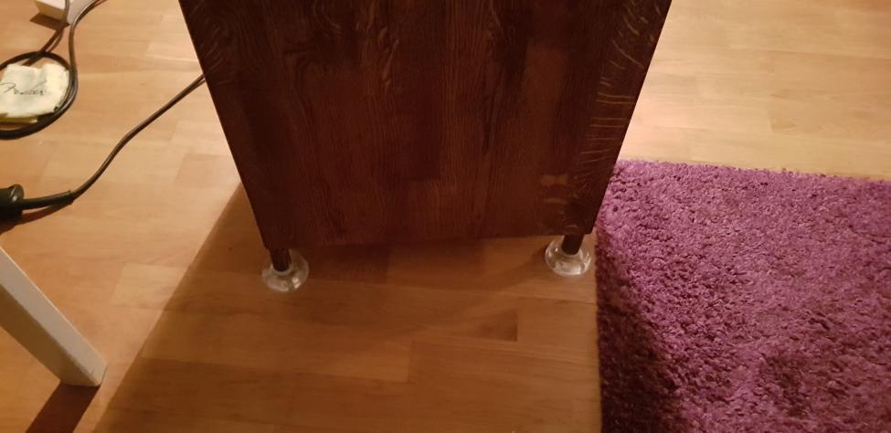

    Nej, jeg synes du skal være glad for at du har fremstillet dem i 2 dele, de gir langt flere muligheder for at "lege" med forskellig afkobling mellem baflen og basserne og gulvet, ..særligt mellem baflen og basserne kan det høres, jeg har 3 "pulsar points " i Alu. mellem, og det kan absolut høres ( positivt :))
    mellem basserne og gulvet har jeg filt,
    Mhs. til Diskanterne, så ja jeg har gjort dem dipole, jeg har savet det bagerste af plast kappen af ( fra siden ser diskanterne almindelige ud, men bagfra ser man hullet og membranen...gir det mening ? ), og derefter monteret plast kapperne på plads igen, når det er gjort sådan så er membranen beskyttet lidt mere en hvis man fjerner hele plast kammeret.
    og ja det er absolut værd lydmæssigt at gøre

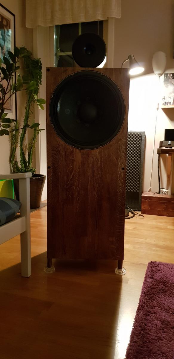

    Ser flott ut Larry!! Jeg har vurdert å prøve en mørk oljebeis på mine bafler,liker veldig godt den fargen du har der,hva har du brukt ?
    Jeg har noe Jotun oljebeis,farge Burmateak,som jeg vurderer å prøve på mine.
    Det er brukt svart/grå spritbeis av merke 'Liberon', og finnes i 0,25l flasker. Det tørker fort, så
    her må man være rask og bruk gjerne svamp. Deretter klarlakk på toppen.

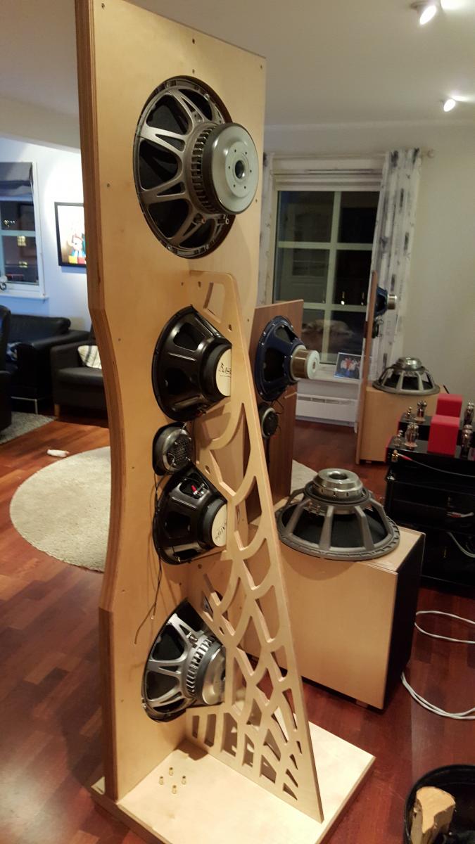

    Hei Nikolaj

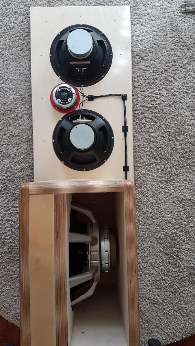

    Har ikke prøvd den 18" som Bastani leverer, men har forsøkt med en Dynabel 18" som egentlig ikke passer til dipol direkte. Det ble bra, med ett bra skyv, men størrelsen gjorde at jeg ikke ville benytte den permanent. Man bør jo ha så stort areal i bassen som mulig :) Men augiene gir veldig bra valuta for størrelsen. Har provisorisk hatt ett sett Eminence Alpha 15A oppkoplet. Det gav en litt "lettere" bass på en måte, men ikke like mye dypbass som augiene gir. Det ligger jo i elementenes natur også. Når man skal lage en "liten" dipol til å leve med i dagligstuen, så blir det jo kompromiss :)
    Magnetmonteringen var jo først og fremst for å isolere baffelen fra elementene. Vibrasjoner i baffelen gir ett negtivt bidrag til direktelyden og bør elemineres så godt som mulig. "Baffellyd" eller bidrag fra baffelen er ett mye større problem en folk tenker over når de bygger dipol. Man unngår kanskje kasselyd, men det er andre utfordringer :)
    Mellomtoneelementet er jo isolert v.h.a. at boltene er tredd gjennom en gummislange. Dette isolerer nok litt, men skal gjøre det samme med bassene også. Ikke sikker på hvor mye dette har å si for totalen, men skader ikke å prøve..

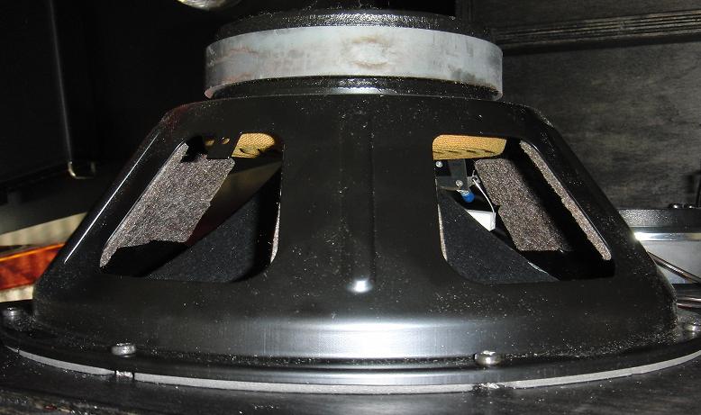

    Det er filt møbelknotter ja. Hos meg hadde det en positiv effekt da jeg har en
    del refleksjoner bak og fra siden.
    Edit; Robert B mener det er for mye demping :-\
    Hullene er ikke utbedret enda :)

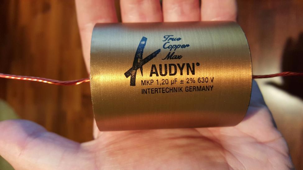

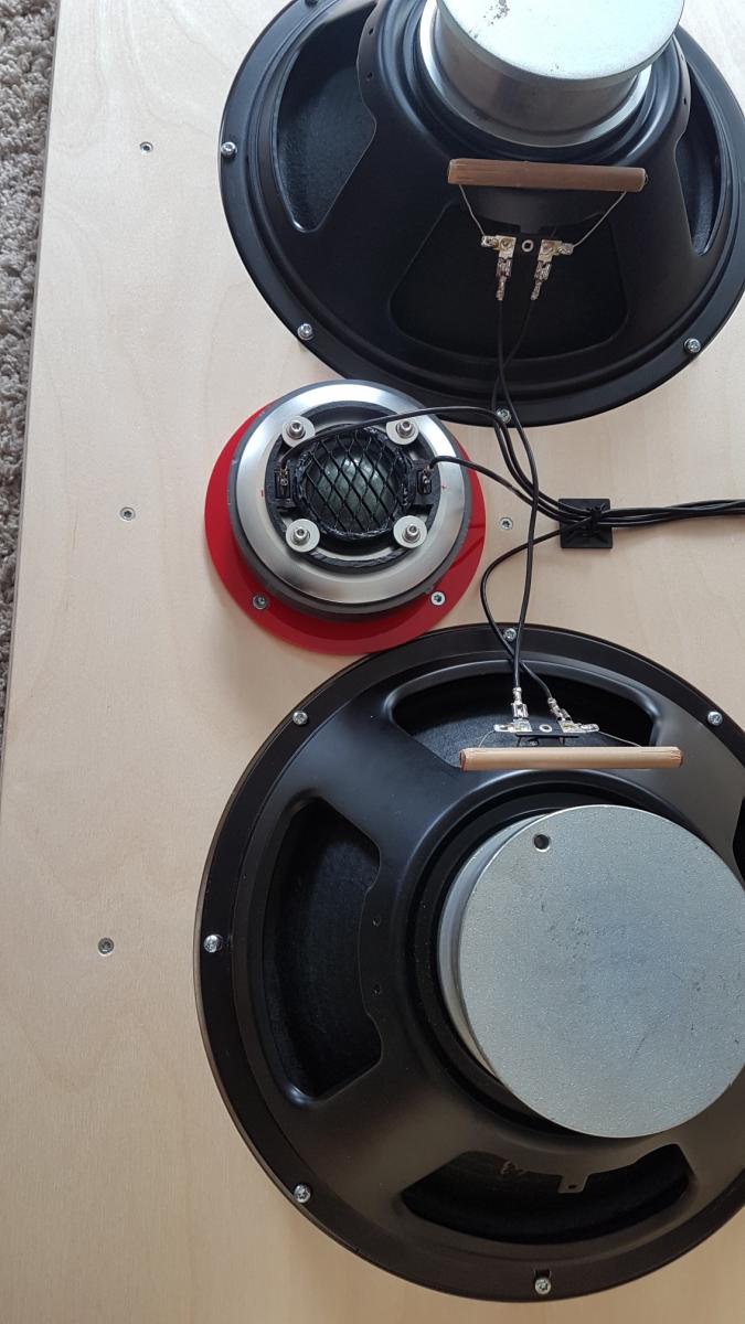

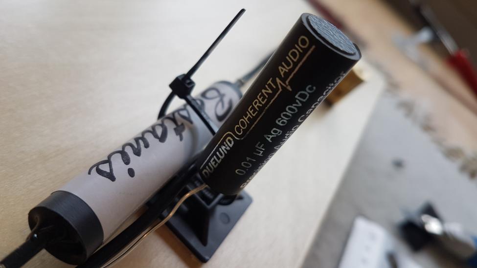

    Jeg har lavet "tweaket" med at føre kablerne fra begge enheder ned i samme "hul" som højtaler kablerne monteres i, således at de rør hinanden direkte fysiskt uden lodde tin,
    og samtidigt har jeg flyttet capacitoren væk fra diskantens magnet og ned så højtalerkablerne connecter direkte på denne..? gir det mening ???
    det fjernede måske lige en lille smule "gardin" for lyden
    Mvh Nikolaj

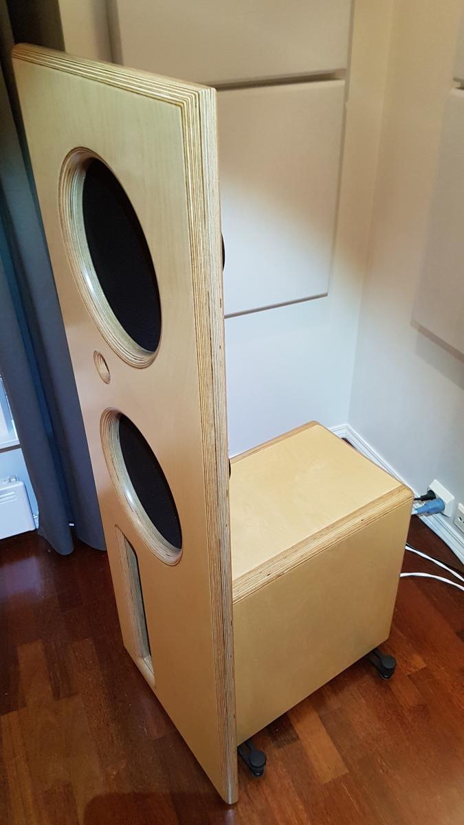

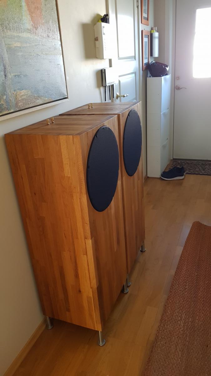

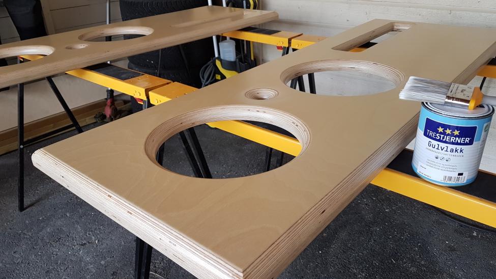

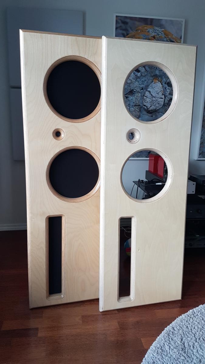

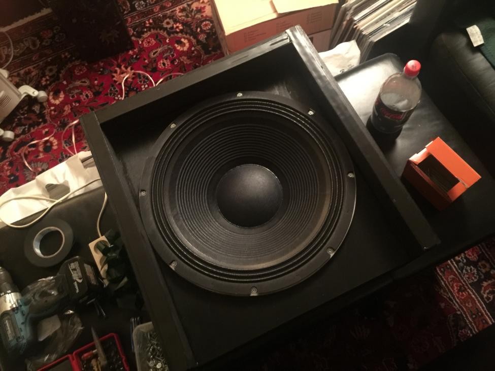

    Det blir spennende å høre hva du synes Sigurd, og jeg er litt spent på den diskanten i Firebird.
    Selv har jeg nå gått til innkjøp av nye kabinetter i 28mm stavlimt eik (benkeplater) fra Ikea. Det var så
    mye hull i den finéren at det blir bare et irritasjonsmoment.

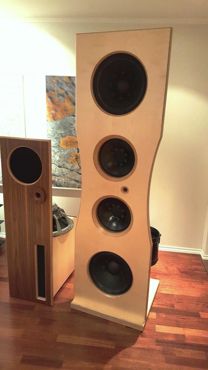

    Design blir det samme, med 'nytt' mener jeg materiale.

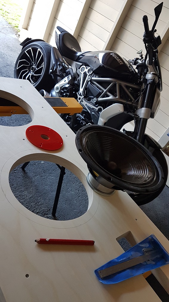

    I forbindelse med at jeg lager nye kasser har jeg bestemt
    meg for å oppgradere.
    Jeg pratet litt med Robert og bestillte to ekstra bredbånd-elementer
    så det blir en 'Atlas' baffel.
    Han mener dette er en vesentlig oppgradering hvis rommet 'tåler' det.
    Det spiller utrolig bra allerede, så dette blir spennende.

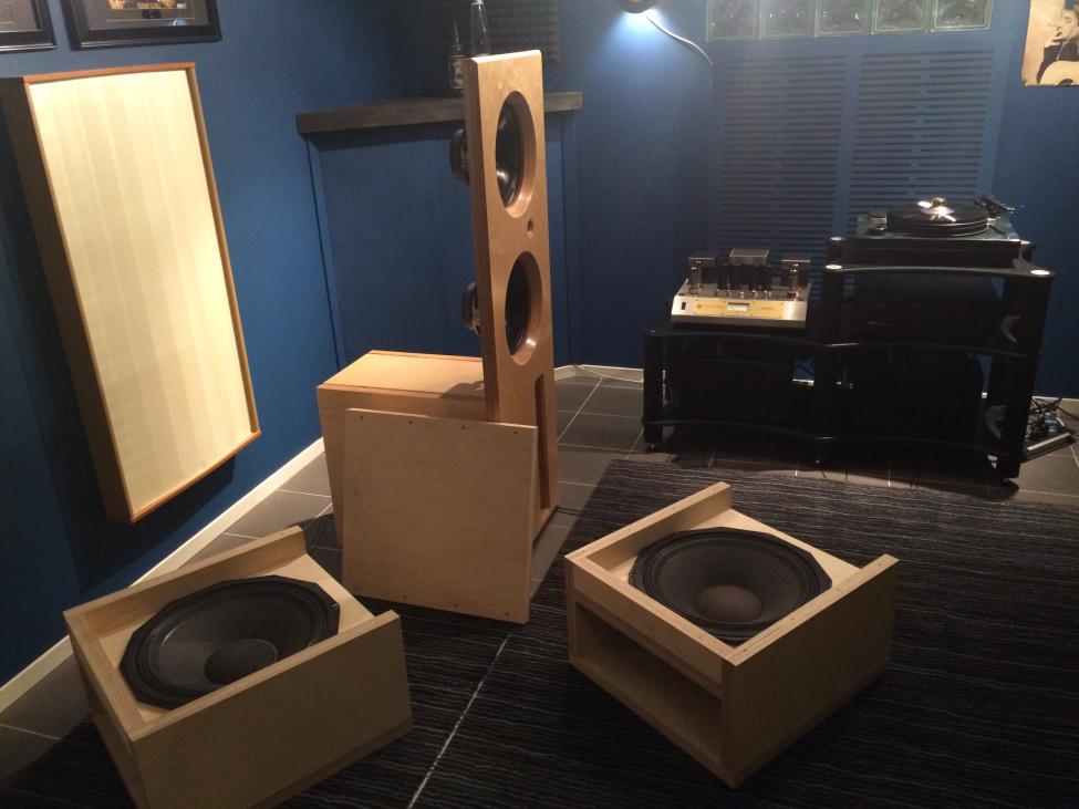

    Hvordan festes 12" elementene i baffelen?
    Er det bare treskruer fra baksiden av baffelen og inn i den?
    grunnen at jeg spør er at jeg har planer om å gjøre det samme i et prosjekt jeg holder på med.
    waf
    156
    32
    Jeps, de er fæstnet med træskruer, ikke andet
