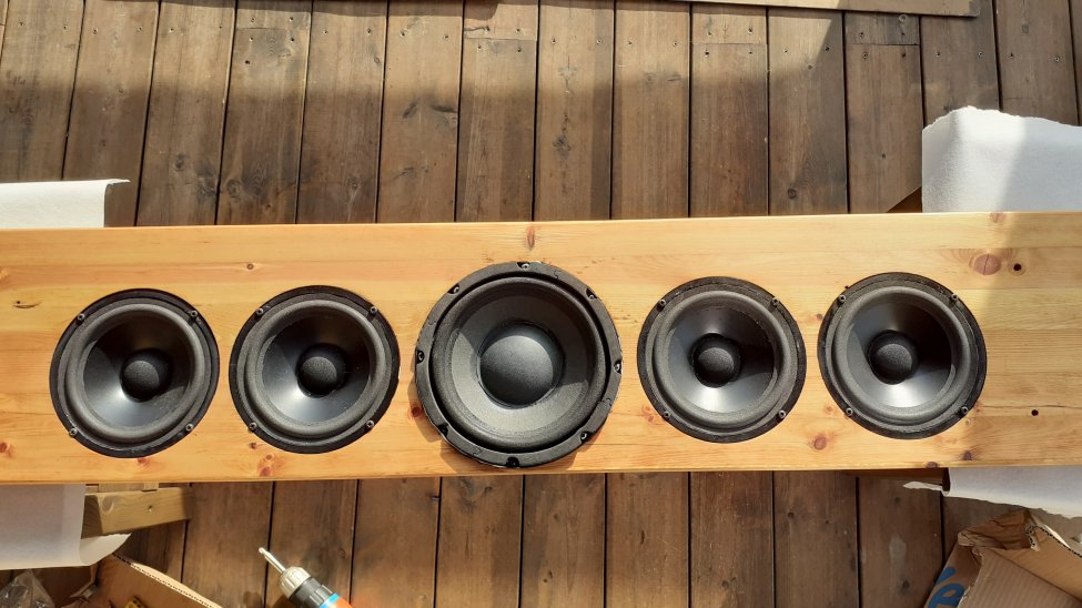

    Er det noe jeg bør tenke på når jeg har montert bassene i bunnplaten av tvbenken slik at de spiller rett ned mot gulvet? Nå er det en ca 5cm spalte mellom benken og gulvet. Slavebassen i midten er tatt bort og kassen (ca 20 liter) rundt er tett.

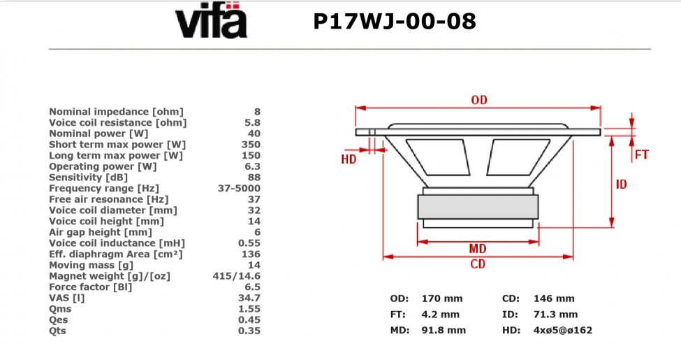

    Kommer til å dele på ca 80Hz med 24 dB/oct eller brattere. Xmaks skal ikke være noe problem selv om jeg ikke vet hva den er. Jeg bruker en kompressor så de ikke går i stykker hvis jeg drar på litt, i tillegg legger jeg inn et high pass filter på 25-30Hz. Det er mulig dette blir endret med den nye forsterkeren siden den jeg bruker nå har innebygd filter som er ganske slakt. Jeg har ikke spec på elementene siden de kommer fra et par med gamle Audiovector 3 fra F3/Lyd, men jeg tror de er ganske like disse:

    Det er ikke mer enn 4mm Xmax her, så lydtrykkskapasiteten blir lav. Høypassfilter må til
    Johan-Kr
    ePi
    10.04.2003
    1.471
    989
    Voice coil height (14mm) minus air gap height (6mm) = 8 mm totalt, eller +/-4 mm.

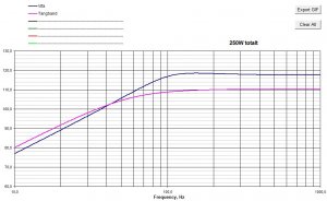

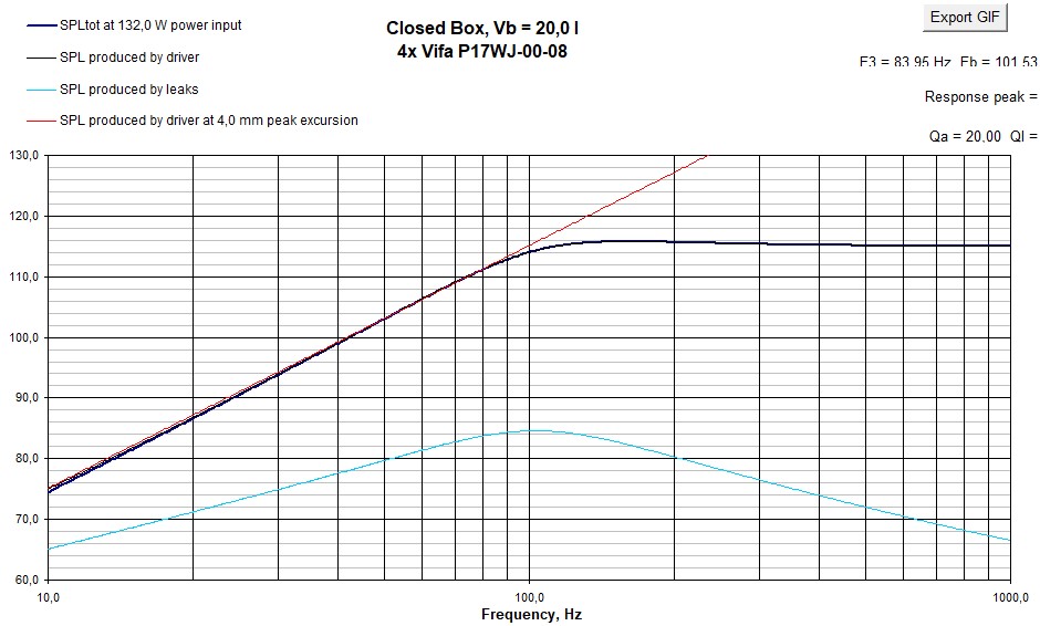

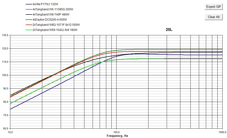

    Har lagt ved en simulering fra Unibox. De faller jo ganske mye av i 20L og tåler lite før du når xmax. Da blir det vel ikke så lett å få så mye ut av dem.

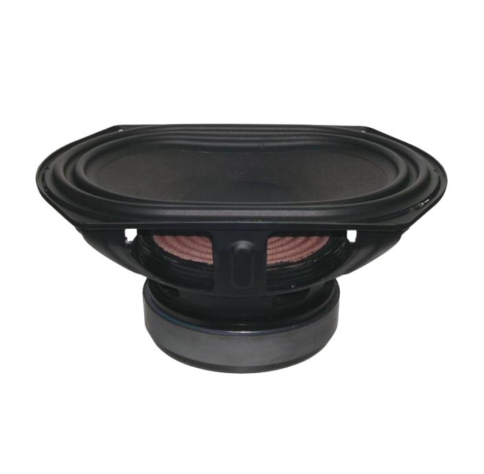

    Må du egentlig det? Du trenger bare ny bunnplate - Jeg regner med at slaven var 8", og da er det plass til disse ovalbassene. Tangband har forøvrig ovale 6x9" suber også..

    8" er helt på håret, egentlig for stor. Kanskje 6x9" kunne vært noe. Med litt hjelp av noen mer snekkerkyndige enn meg kunne det felles inn en ny plate i bunnplaten med nye hull.

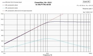

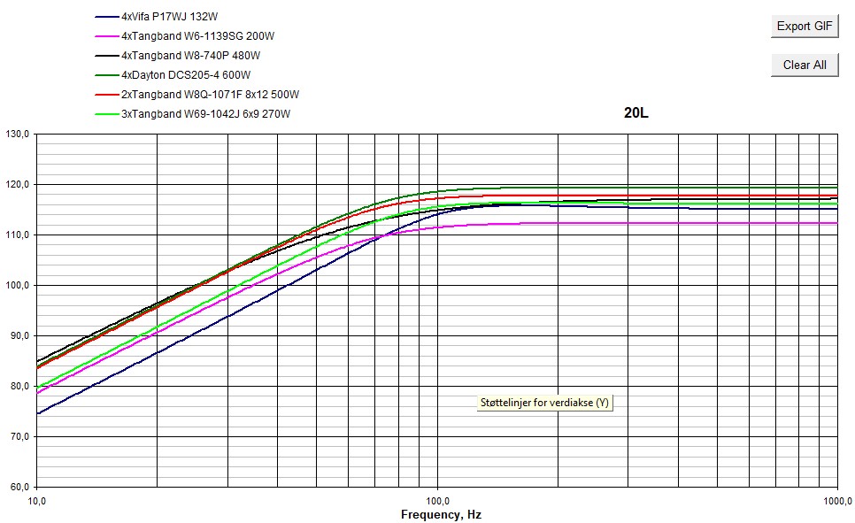

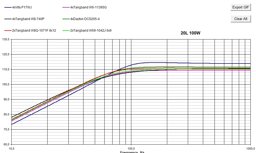

    En sammenligning mellom flere kandidater. Har brukt 20L og 100W. P17WJ tåler bare rundt 30W per element før du når xmax, mens noen av de andre kan du putte vesentlig med effekt i.

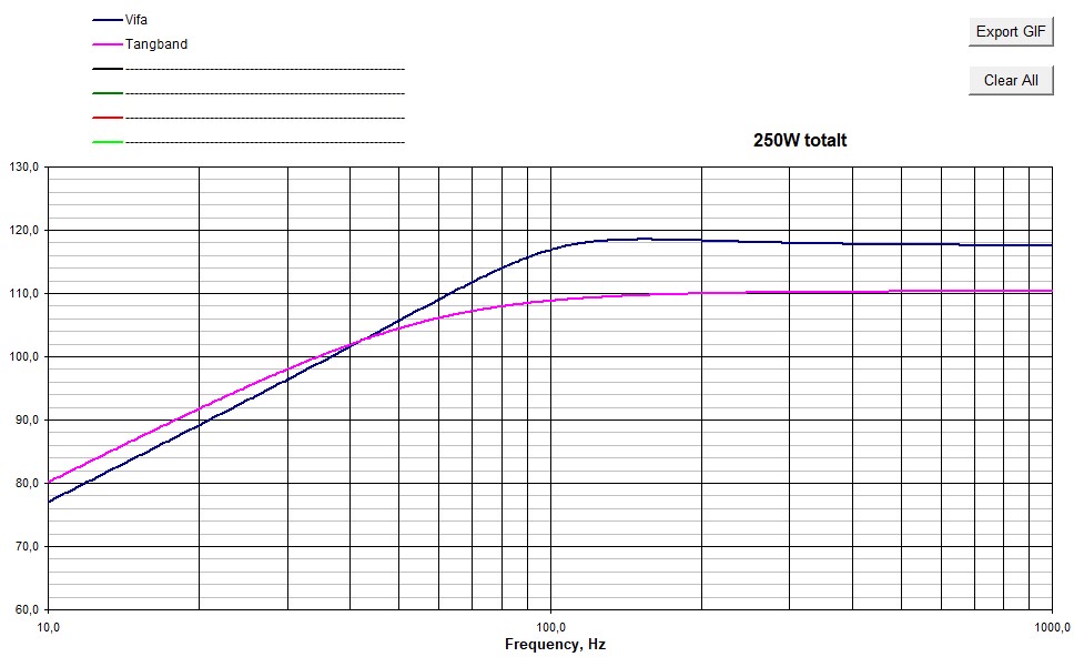

    Her har du effekt med tanke på xmax eller effekttålighet. 4 W6-1139SI spiller så og si identisk med 2 stk 6x9.

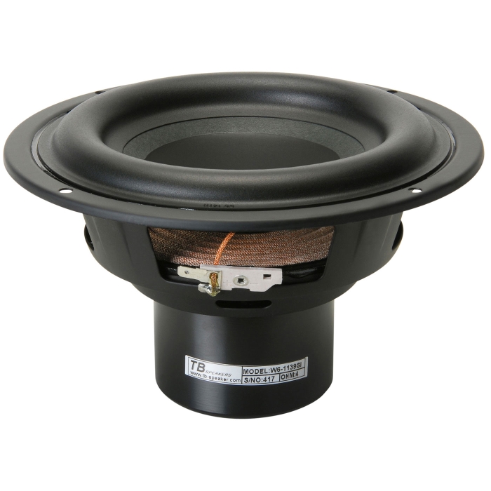

    Plutselig hadde jeg to smultringbasser av typen TangBand W6-1139si:) Blir spennende å se om det fungerer bedre. Det er mulig jeg burde skaffe to til, men inntil videre får jeg klare meg med to og prøve å kombinere med to av de gamle (high pass på 40-60Hz).
