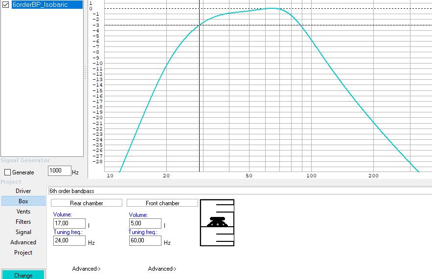

    Et litt på kanten oppsett med 4 Tang Band W61139SA, dvs to isobarisike par inne i en 6ordens Bandpass kabinett gir deg dette:
    Obs volumet av elementene og portene kommer i tillegg, hvis du har trangt om plassen...
    Fordelen er F-3 ved 28hz, men ikke noe mer enn maks SPL på 102db

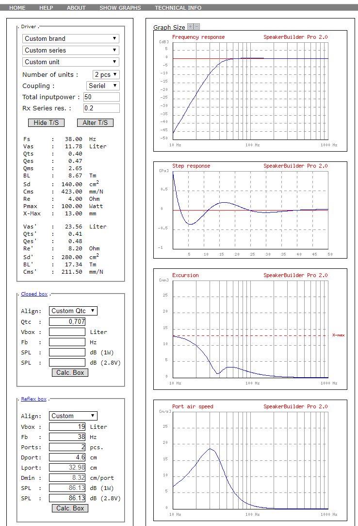

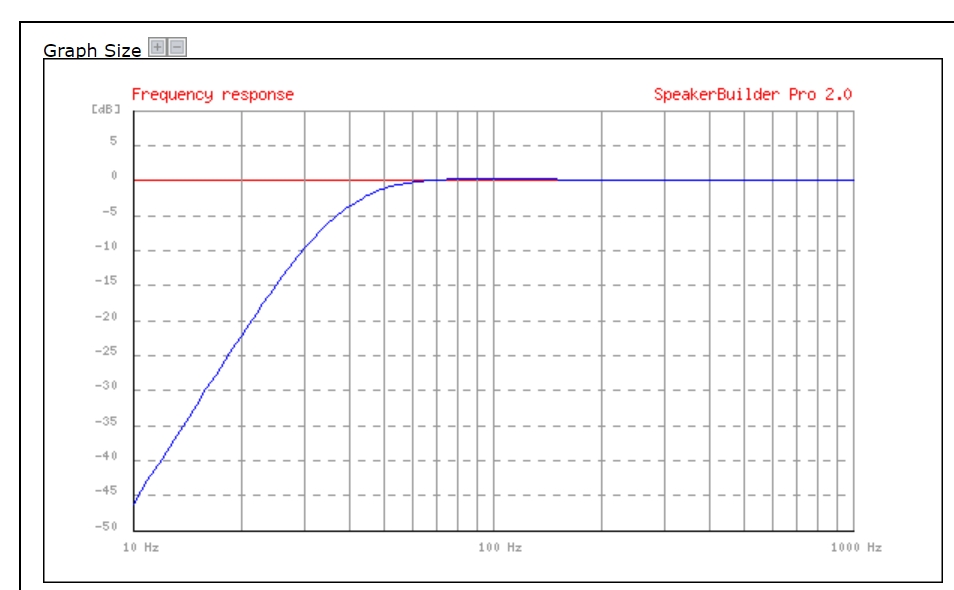

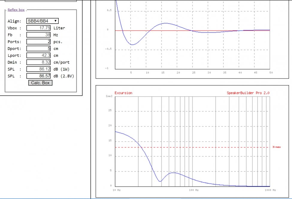

    Har lekt litt med Speakerbuilder pro, det ser ut som at to porter på 5cm x 42cm vil gjøre en god jobb. Litt usikker på om lufthastigheten blir litt for høy.
    Frode
    09.12.2002
    1.089
    173
    Hvilken effekt har du oppgitt? Når jeg putter inn 125W per element, sier Unibox minimum 2x6cm porter for å komme under 7,5% av lyden hastighet. Jeg ser at enkelte sier max 5%, noe som betyr 7,5cm porter. Da nærmer de seg en meters lengde. Jeg er usikker på når portresonansen blir et problem, men det kan kanskje andre svare på.
    Frode
    vidarje
    24.10.2009
    5.393
    3.577
    Rasta
    100W total. Kassen er ca 1 meter lang, så med en 90 graders bend kan rørene være maks ca 60cm. Jeg ser for meg at portene kommer der hvor de to ytterste elementene sitter nå.

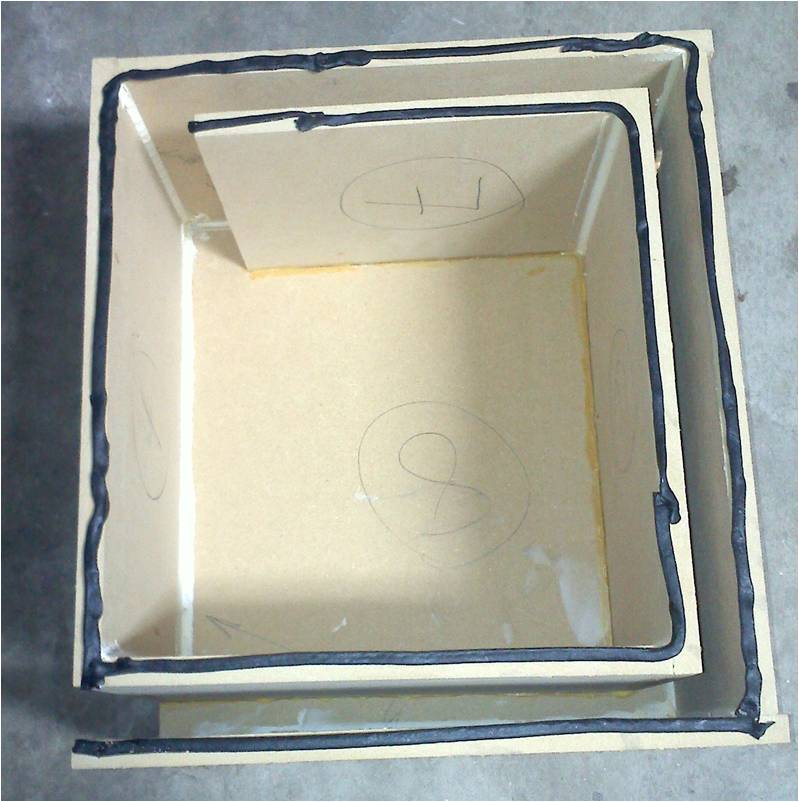

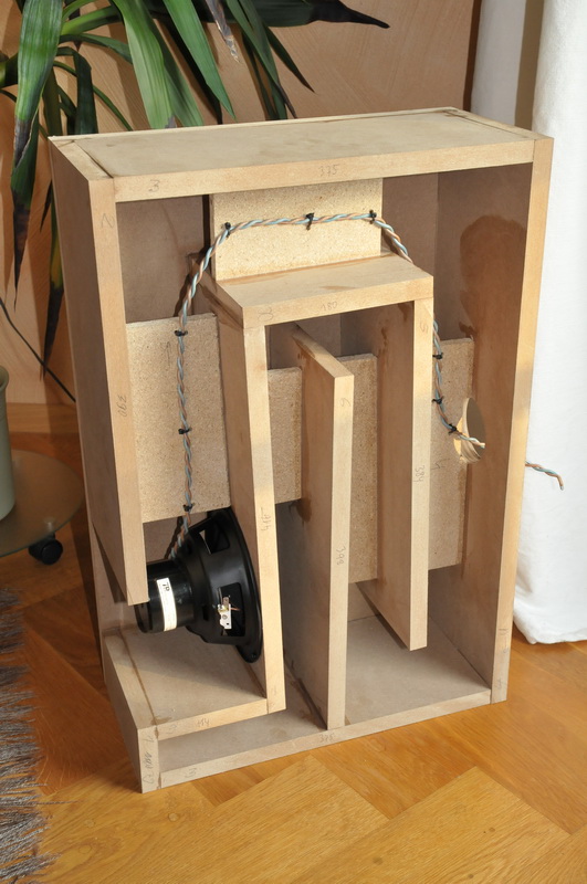

    Det spørs om du ikke må gå med en rektangulær port som du legger i ytterkant rundt selve kassevolumet. Noe slik som denne:

    Hvordan blir det da med kassevolumet, må portvolumet trekkes i fra?
    Frode
    09.12.2002
    1.089
    173
    Det må trekkes fra.

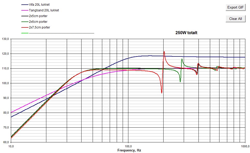

    Utfordringen med lange porter er at du kan få port resonans inn i det øvre frekvensområdet. En port på ca 86cm vil gi første resonans ved 200Hz.

    Tror ikke det er plass til en rektangulær port, siden det er lite plass igjen rundt elementene inne i boksen.
    Vil det være av betydning hvis jeg deler relativt bratt på rundt 90 Hz?
    mk1classic
    07.01.2009
    1.887
    1.465
    Sandvika
    Det er vel som vanlig ønskelig å ha alt som påvirker frekvensgangen så langt unna. Du har vel 24 eller 48db/oct deling så den vil ligge langt nede hvis du får delt en oktav under.

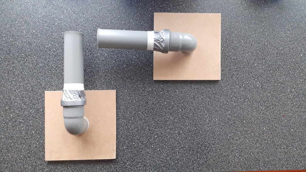

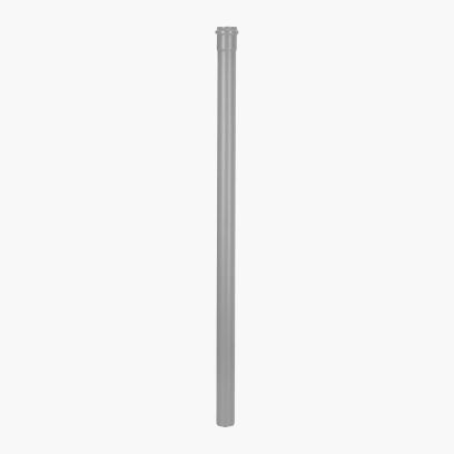

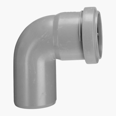

    Er det greit å bruke avløpsrør fra Biltema som refleksrør?
    Fenalaar
    12.05.2002
    8.514
    6.913
    Narvik
    Det skal kunne fungere helt greit, men de må klamres eller limes i skjøtene, slik at de ikke kan bevege seg.
    Johan-Kr
    W.Sand
    02.05.2012
    3.025
    4.383
    moelv
    Det går helt fint. Hvis du vil ha trompet-tuter i porten kan dette formes med varmepistol med røret over en kon.
    vidarje
    24.10.2009
    5.393
    3.577
    Rasta
    Johan-Kr
    Betyr det at gummiforingene ikke er bra nok? Hva slags lim egner seg til polypropylen?
    W.Sand
    02.05.2012
    3.025
    4.383
    moelv
    Rørene bør uansett fikseres slik at de ikke sklir ut etter lengre tids håndtering. Over skjøten kan du sikre med vanlig gaffatape. Jeg brukte plateskrue. Dette er innvendig i kassa så utseendet skjemmer ingen.

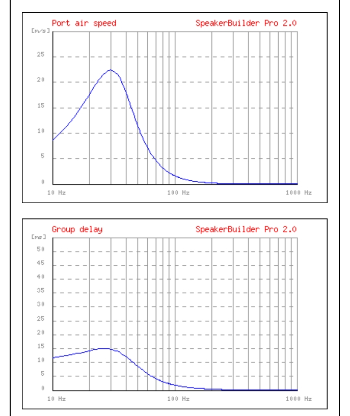

    Hvis jeg regner ca riktig volum på elementer og refleksrør ender det invendige volumet på ca 19 liter. Jeg regner med at avløpsrørene har en godstykkelse på 2mm som gir meg to 50mm rør på 33cm. Hvor mye vil stuffing i kassen bety og hvor viktig er avsluttnigen på rørene?

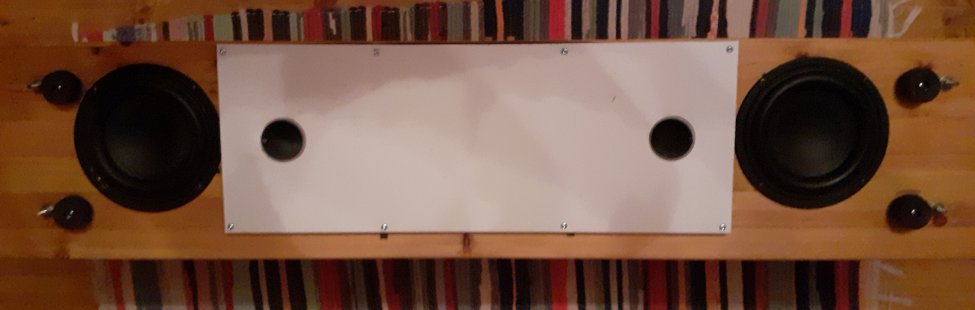

    Passet ikke helt som tenkt, men med litt hjelp av en lokal entreprenør og saga på byggtorget ble det til slutt en ordning på det hele:)
    Jeg tror også jeg fant grunnen til den litt rare bassresponsen tidligere. Jeg så nå at elementene ikke er helt like og de er merket med TW og TM. To forskjellige elementer i samme kasse er jo ikke helt optimalt.
    I morgen blir det måling og justering, men allerede nå hører jeg at dette fungerer bedre:)

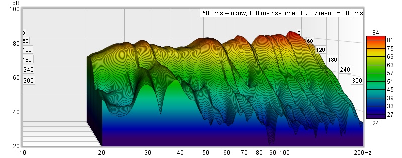

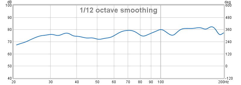

    Dagens målinger:
    Ble ganske bra dette:) Nå gjenstår det bare å finjustere over tid så det blir greit i det meste av rommet.
    vidarje
    24.10.2009
    5.393
    3.577
    Rasta
    Takk:) Tror jeg kan leve greit med den lyden jeg har her nå. Jeg tror grunnen til at det er en dal rundt 50Hz er at det er veldig mange store vinduer i rommet. Har økt nivået med 6dB ved 52Hz, Q 2,8. Den brede romresonansen mellom 30-40Hz er det lite jeg får gjort noe med annet enn å dempe den litt (-6db 38Hz Q 3,4).
