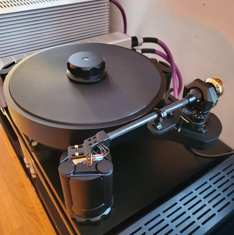

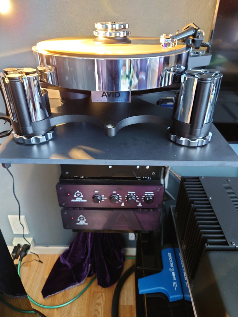

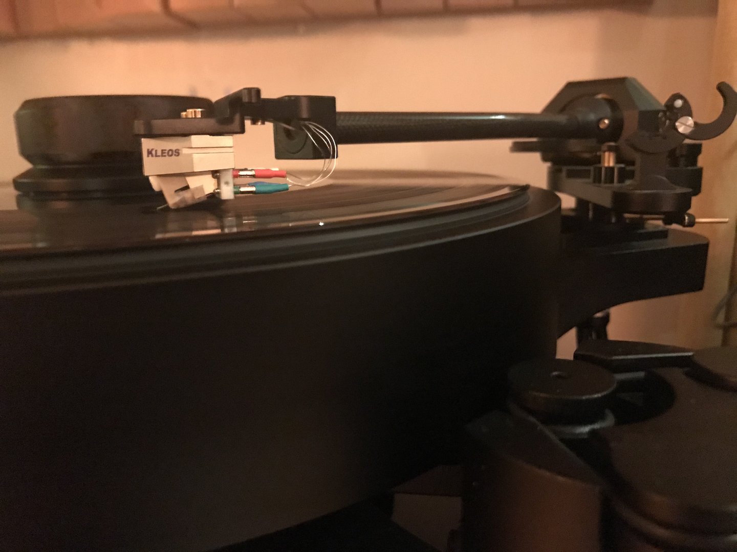

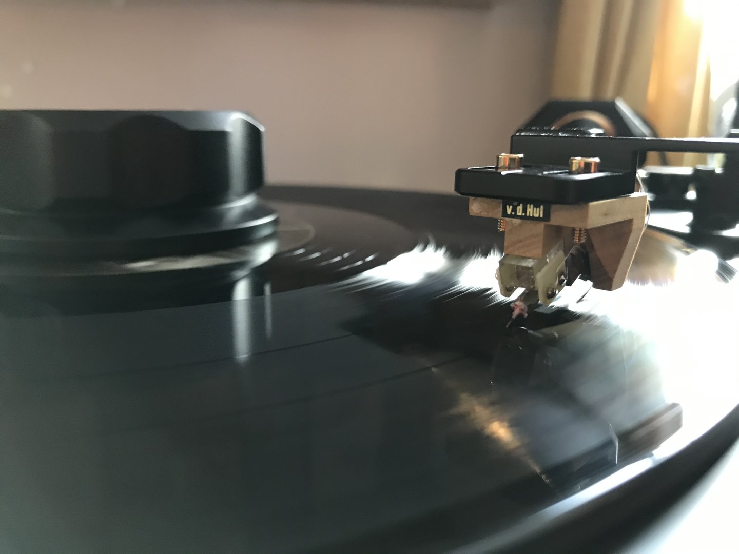

    AVID Pulsare II riaa har fÄtt noen uker i anlegget, og trives godt. VDH Colibri XGP har aldri spilt bedre, og drar frem detaljer, og klarhet som ikke har vÊrt hÞrbart tidligere.
    SpellÊrn`te sÄ pessgÊli, som vi sier i Østfold.

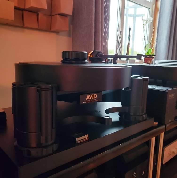

    Skal bare meddele at Volvere nÄ er bytta ut med et prakteksemplar av Acutus SP, med SME V. Og det er man jo svÊrt fornÞyd med.

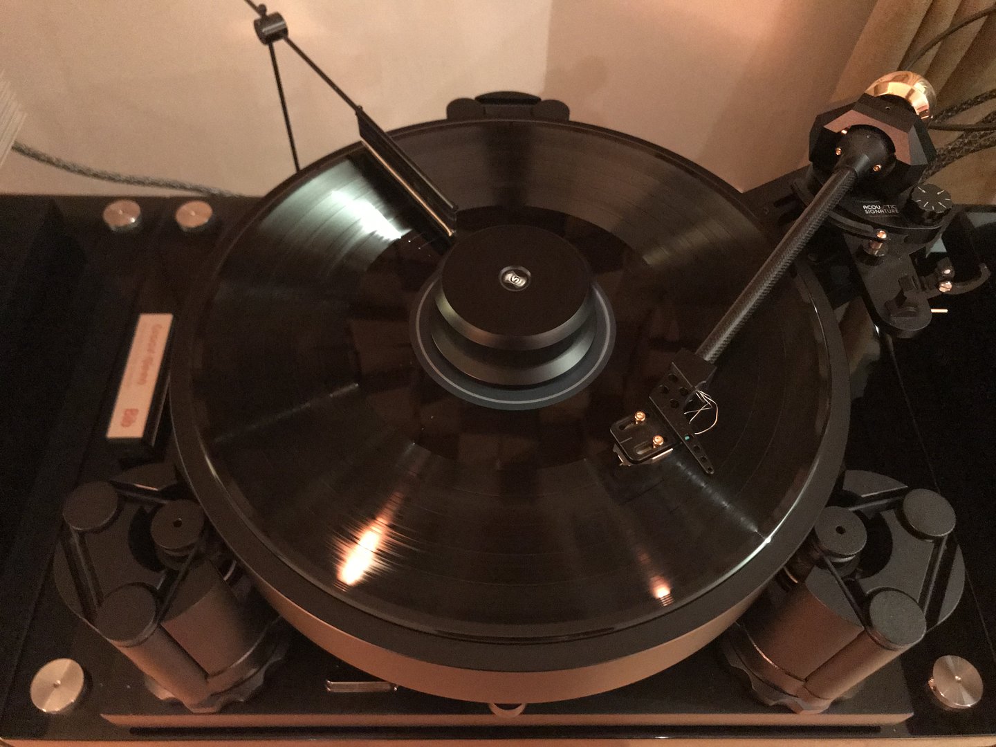

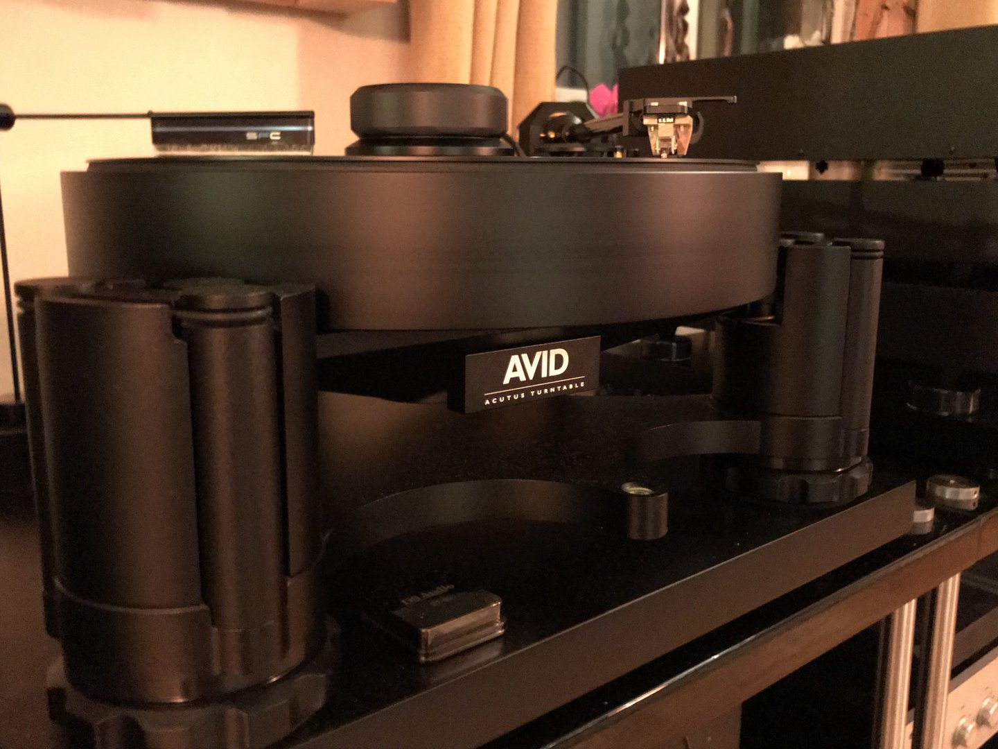

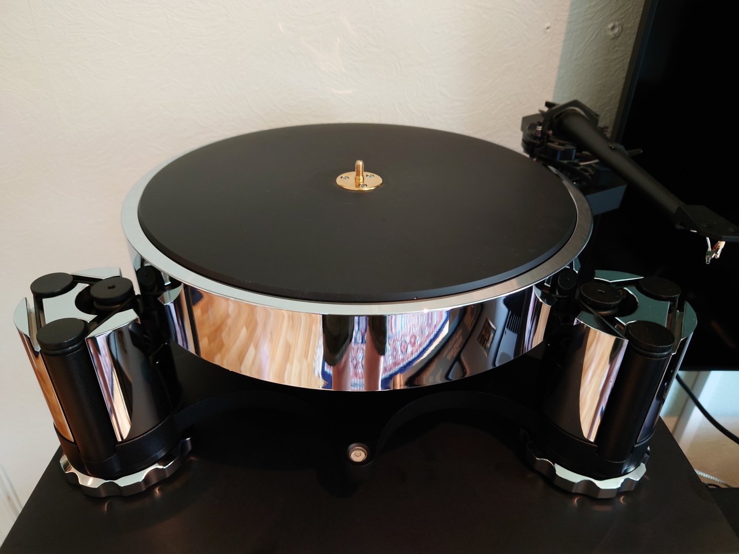

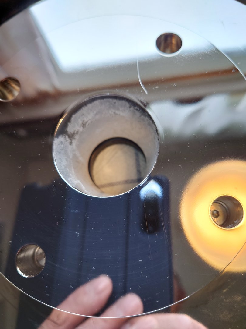

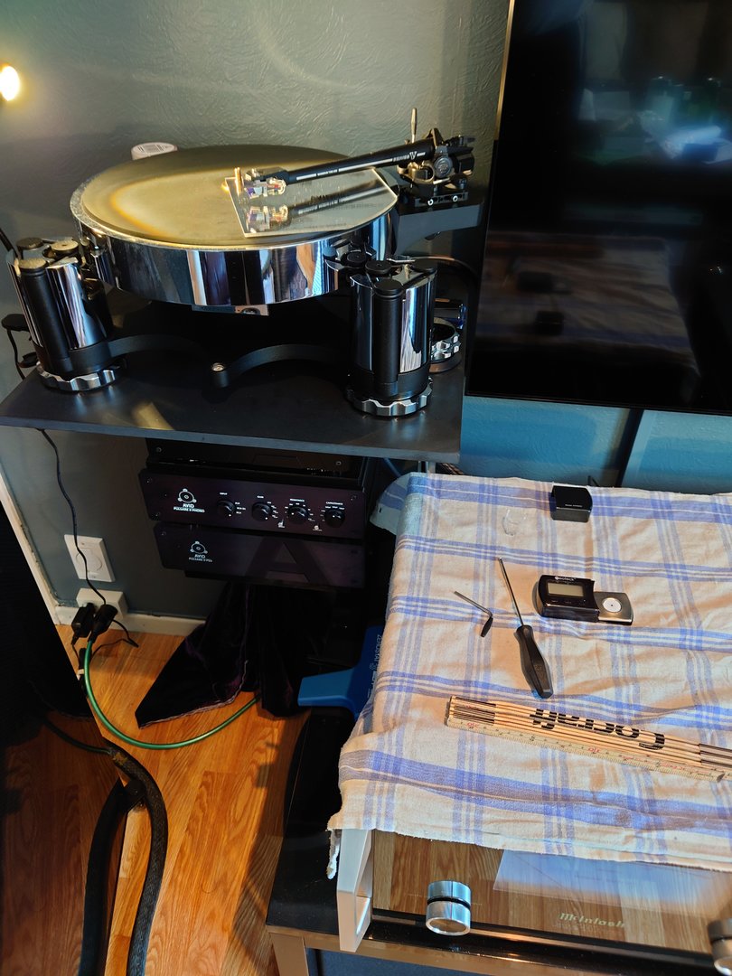

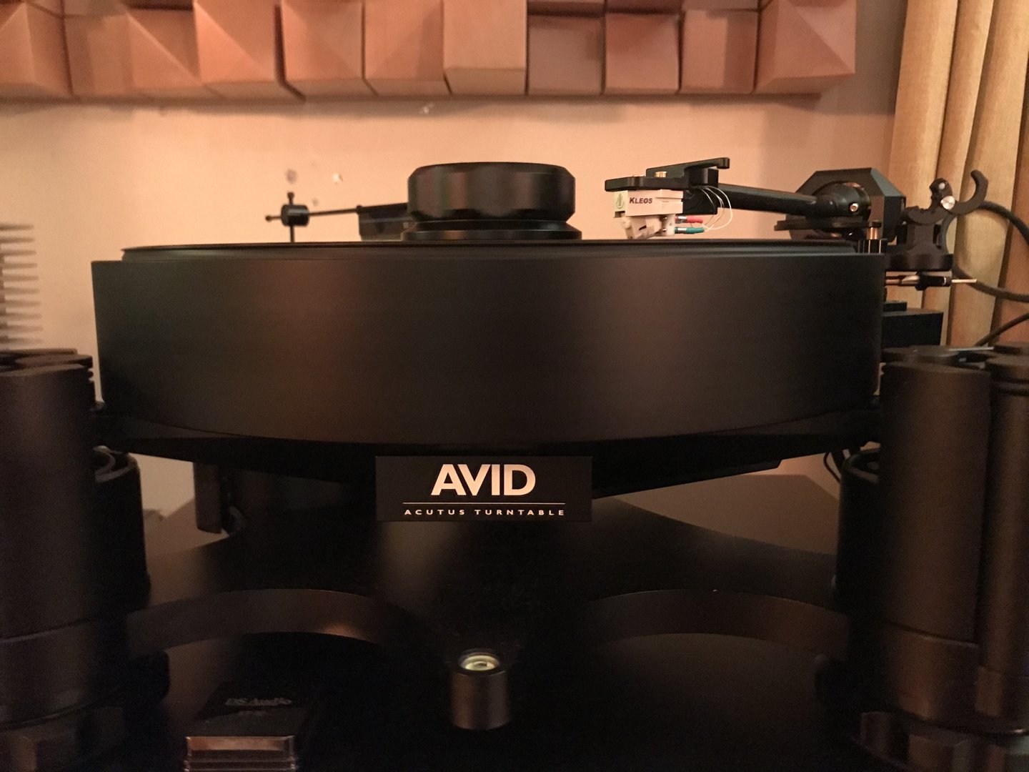

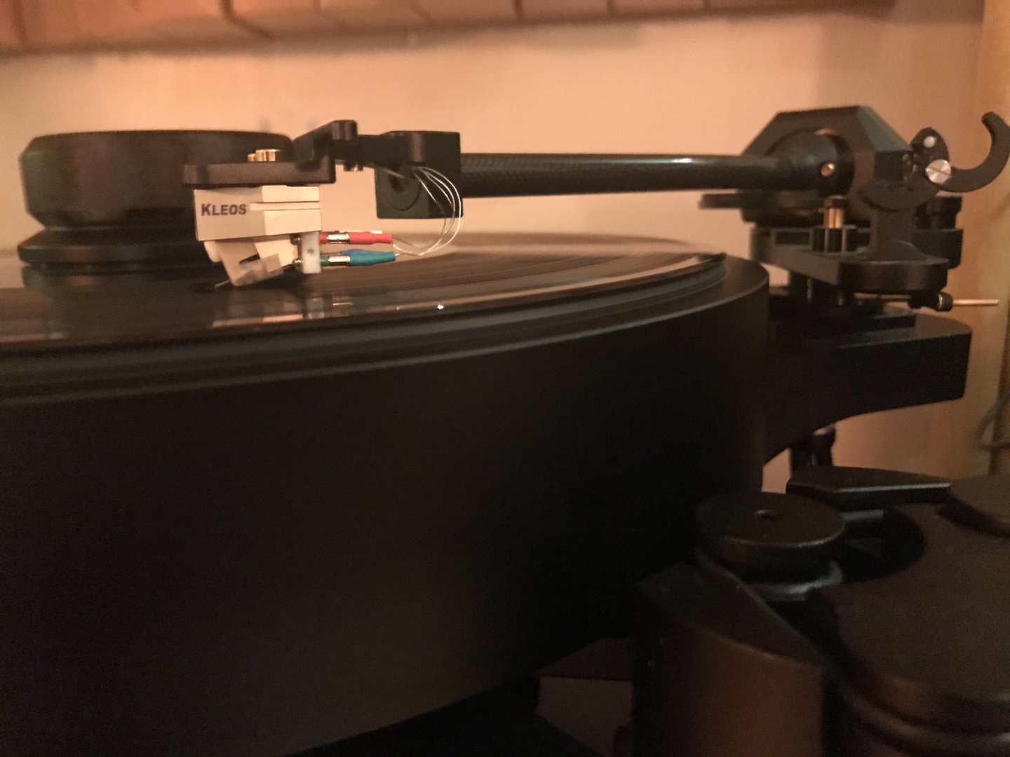

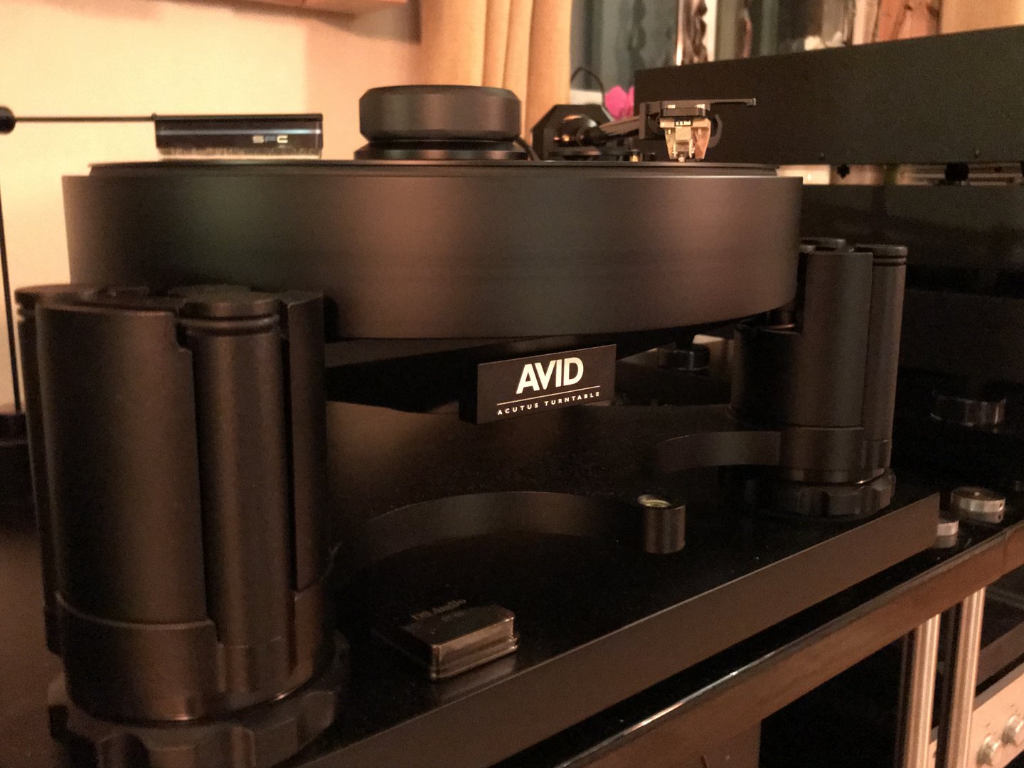

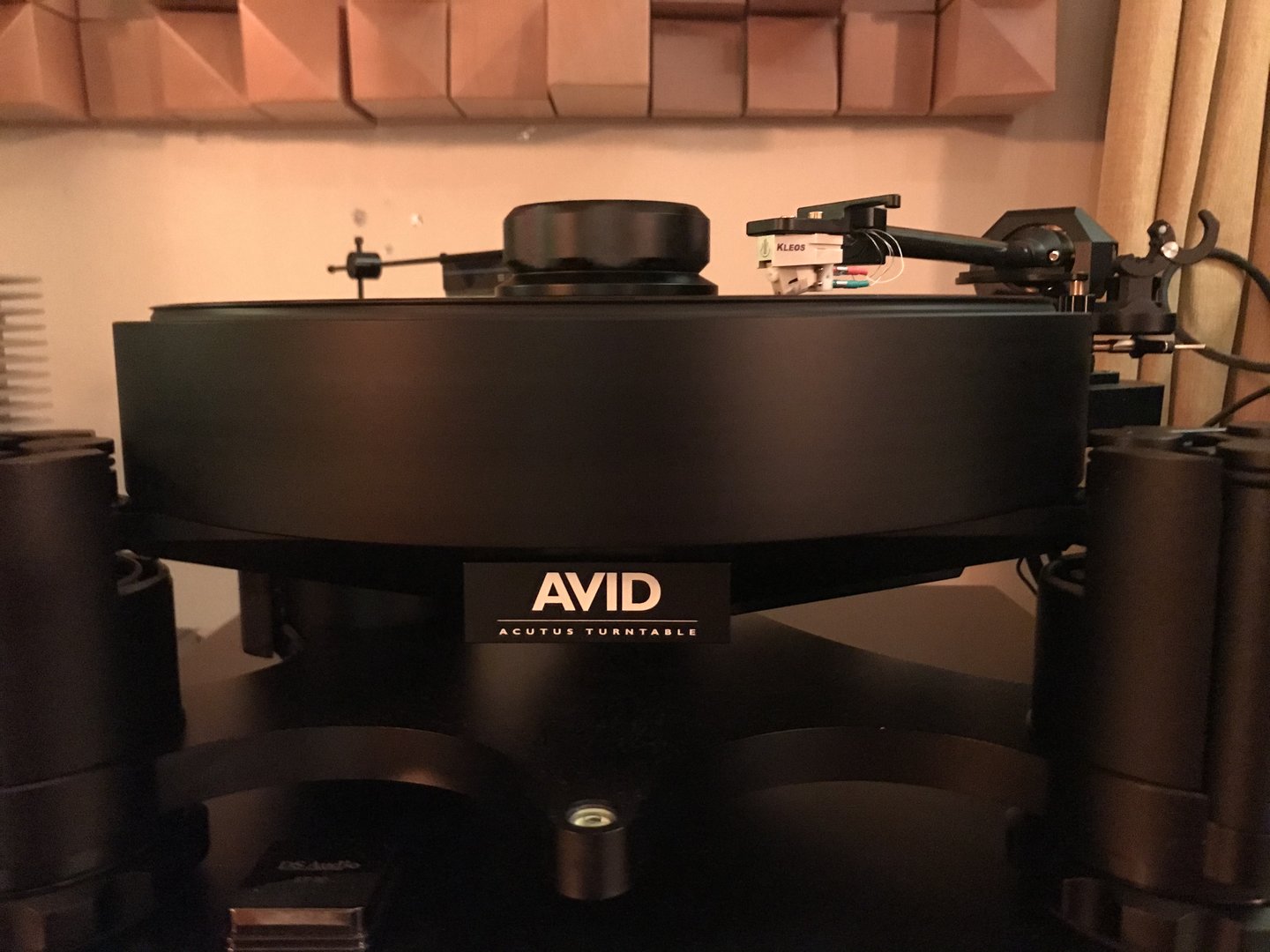

    Bortsett fra en Þrliten antydning til "wobling" i tallerkenen, altsÄ at den vakler litt opp og ned nÄr jeg retter blikket pÄ ett fast punkt pÄ tallerkenkanten.
    Kan dette lÞses med Ä pusse det koniske senterhullet i tallerkenen helt speilblankt? For det ser faktisk litt tilsmusset ut, og kan kanskje vÊre Ärsak til at tallerkenen ikke "setter seg" 100% korrekt pÄ spindelen? For det skal vel ikke brukes noen form for smÞring her?
    Noen som har noen anbefalinger/erfaringer/tips rundt dette?

    Ingen som har noen erfaring med dette ser det ut til... Bildene beskriver bedre hva jeg tror er Ärsaken til woblinga. Om noen kan bekrefte at dette ser feil ut eller ikke, hadde det vÊrt fint.
    Noe stort problem er det jo ikke, men rart med det, er man klar over dette gÄr Þya automatisk bort pÄ spilleren hele tida, siktende mot tallerkenkanten for Ä studere den Þrlille vaklinga. Pokker ta...! SÄ nÄ er mail sendt til Avid, med beskrivelse og bilder, og med spÞrsmÄl om det lar seg lÞse med et stykke fint smergelpapir (500 eller finere, eller hva...). Er nÄ bare et stykke maskin, om enn av noe edel kvalitet, og bÞr jo kunne tÄle litt forsiktig gnukking med pussepapir nesten like fint som matpapir...

    Og sÄ (as we spoke) kom svaret fra sjÞlvasten himself, Conrad Mas. Han kunne ut fra bildene bekrefte at sÄrene/gradene langs kanten av hullet mest sannsynlig er Ärsaken til vaklinga. Og var faktisk helt med pÄ at forsiktig pussing med fin smergel her kan lÞse problemet. Dog svÊrt forsiktig, ellers kan det rett og slett forverre ting. Tilstanden pÄ selve hullet nevnte han ingenting om, og sant Ä si er jo ikke dette forkromma, sÄ at det ser slik ut er sikkert ikke feil.
    SÄ, da fÄr man ta en tur ut og handle smergel, pÄ med silkehansker, alliere seg med en smule ro og finmotorikk, sÄ tenker jeg denne tallerkenen skal snurre like stabilt som planeten vi bor pÄ etterhvert :geek:

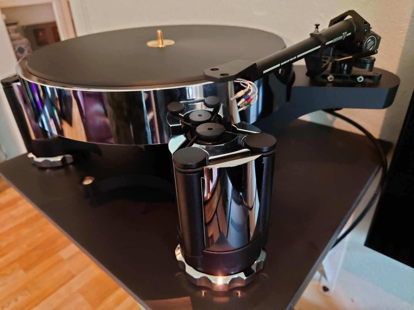

    Kan jo syte litt jeg ogsÄ :unsure: . Har samme spiller, men ikke samme problem. Hos meg er det platestrammerens Þvre del som har kilt seg. Skjedde en gang fÞr ogsÄ, men da klarte Tormod pÄ OHFC Ä fÄ den opp. Gidder ikke stresse mer med det, da den funker greit pÄ de nedre gjengene.
    Uffda... Ja, den strammeren er spesiell, og skjÞnner egentlig ikke hvorfor den har den todelte funksjonen. Kunne vel vÊrt lik den pÄ Volvere, enkelt og greit. Har imidlertid tro pÄ Ä ikke dra de to delene sammen for hardt, heller stoppe en kvartomdreining fÞr de mÞtes.
    Jeg skjÞnner heller ikke noe av den todelte funksjonen. Har gjort nÞyaktig det du beskriver, men det skjedde igjen Äkkesom. Mulig metallet er for mykt?

    Dette skaffer OHC uten problemer. Lurt Ä kjÞpe et par i slengen, da gjengene lett gÄr i stykker, sÊrlig ved bruk av dobbel-clampen pÄ Acutus.

    Ja, clampen pÄ Acutus synes jeg er en ordentlig raring, selv om jeg hittil har klart Ä unngÄ skjÊring av gjenger. Kan noen forklare grunnen til denne noe Þmfintlige doble konstruksjonen? Mens jeg hadde bÄde Volvere og Acutus hjemme prÞvde jeg Volvere-clampen pÄ Acutus'en, og fikk da inntrykk av at den fungerte like godt (?)... SÄ hadde det ikke vÊrt for det rent visuelle (er vel ikke Ä fÄ i forkromma finish?) hadde jeg vurdert Ä kjÞpe en Volvere-clamp.

    du kan fÄ tak i volvere clamp. har pÄ lager, nÄr det er sagt sÄ er den doble clampen bedre fordi den kan justeres til forskjellige tykkelser pÄ plater. fÞrst clamper du den helt flatt mot spindel og sÄ clamper du plata fast og plant til tallerken
    Ikke for Ä vÊre vanskelig, men dette er da etter mitt syn bare en litt tungvint dobbelt variant av akkurat det samme som Volvere-clampen gjÞr. Du trekker jo den passe stramt nedpÄ alle platetykkelser ogsÄ. Forskjellen er jo kun at selve stramminga foregÄr med de innvendige gjengene i Acutus-clampen. Og nettopp her er det vel noen har opplevd Ä skjÊre/lÄse gjengene, hvis de har dratt sammen A-clampen for hardt, og sÄ snurret den nedpÄ til den stopper, og revet gjengene pga for kraftig moment i det de videre har tatt i pÄ nedre del for Ä stramme til mot plata (?)... Uansett, den funker greit nok, mÄ bare vÊre litt mer fintfÞlende i bruken. Har dere altsÄ Volvere-clamp i krom?
    eneste grunn til ta gjenger pÄ acutus clamp er skeiv pÄskruing eller at en IKKE har festet clampen til spindel fÞr stramming!

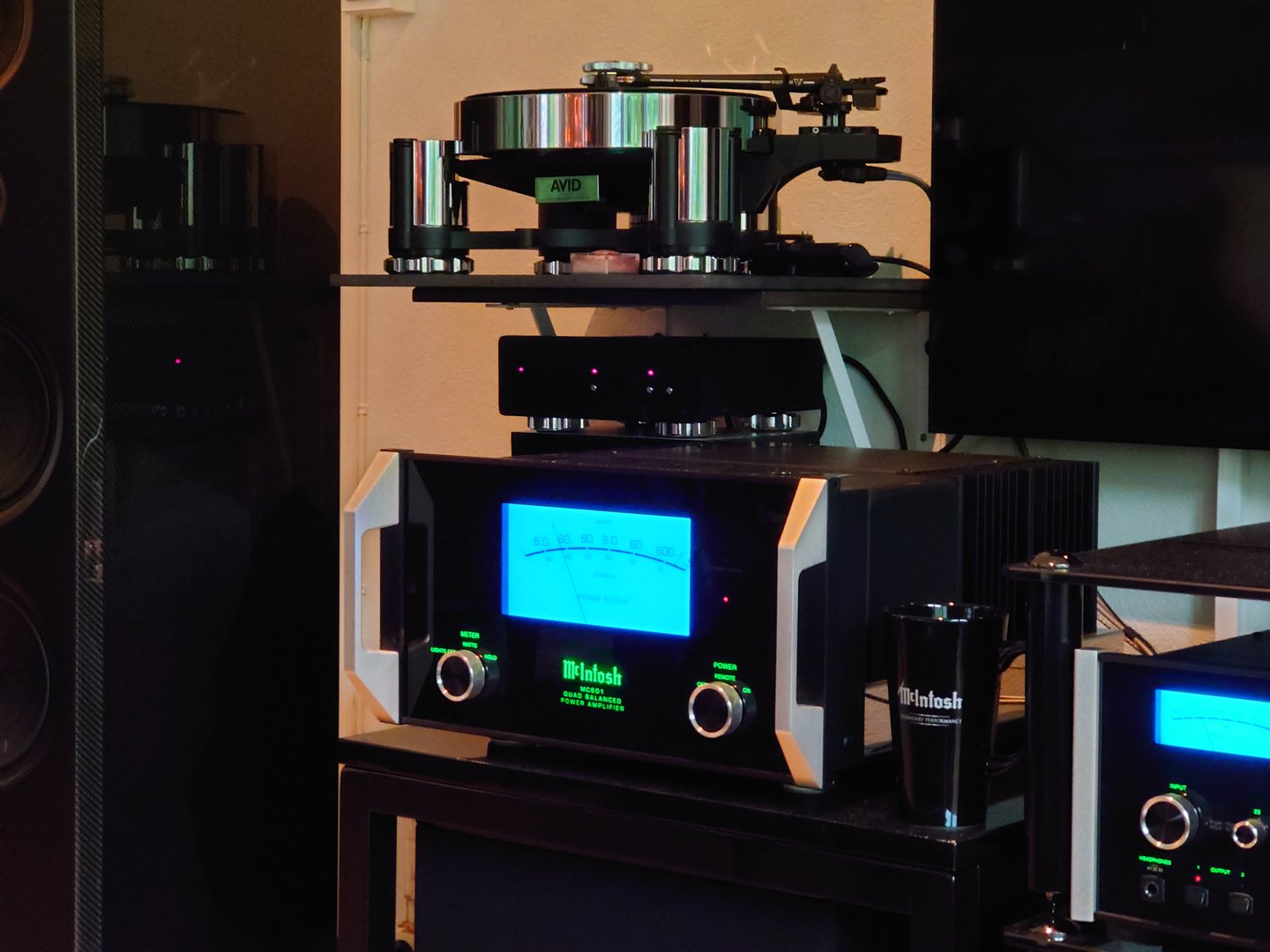

    Da har Acutus fĂ„tt en ny kompanjong. Intern RIAA i McIntosh C53 har overlatt jobben til Avid Pulsare II. Om det ble forskjell? Ja, absolutt! Kanskje ikke sĂ„ rart mtp alle justeringsmulighetene, og to bokser pĂ„ tilsammen nĂŠrmere 10 kg, full av kvalitetskomponenter med fokus pĂ„ Ă©n ting, nemlig max utbytte av hvilkensomhelst PU man mĂ„tte velge Ă„ putte foran. ForelĂžpig foredler den signal fra en Hana ML, men er meget spent pĂ„ hva den evner Ă„ fĂ„ ut av Lyra Atlasen som snart er pĂ„ vei fra Japan 😊

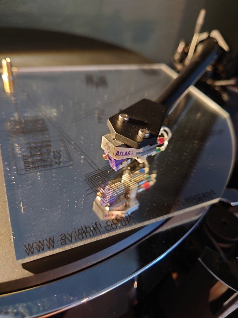

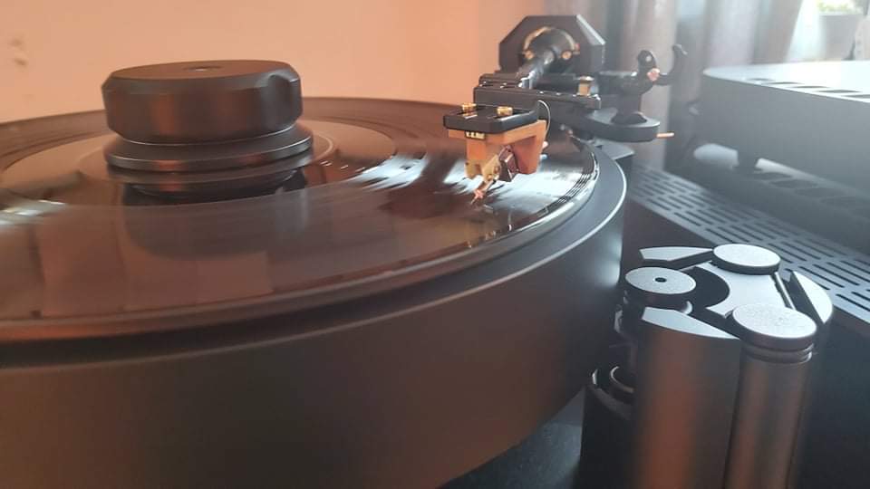

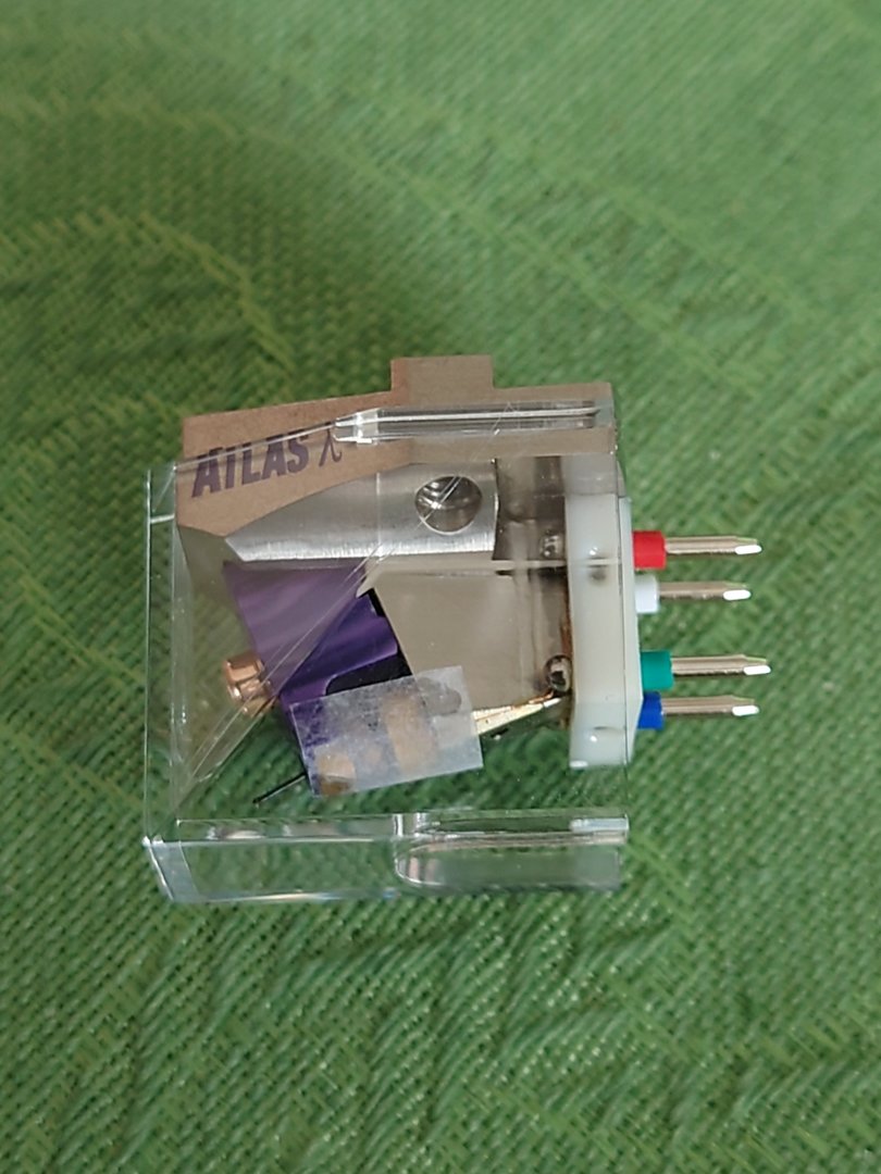

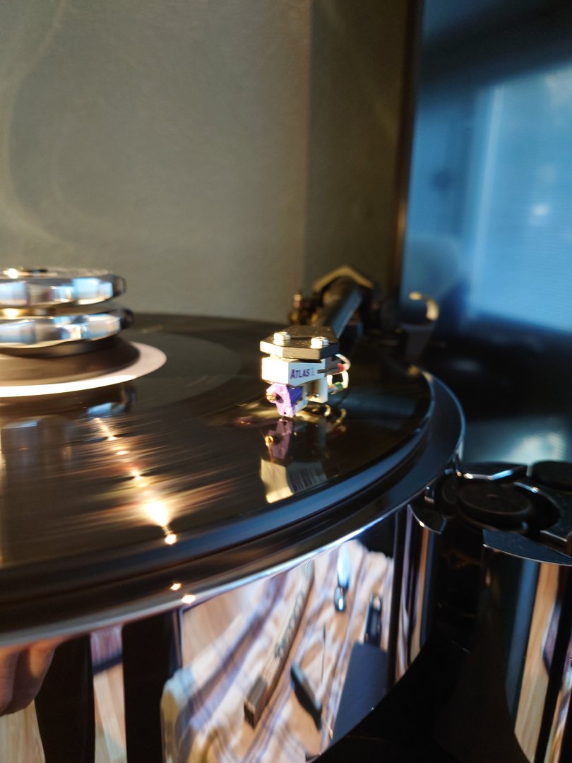

    Da kom Lyra Atlas Lambda endelig, etter 5 mÄneders venting... Men en ventetid absolutt verdt det. MÄ bare si meg imponert over hva denne presterer, rett og slett fantastisk. Jeg var skitnervÞs under montering og justering, som tok strake 3 timer. Den cantileveren der mÄ vÊre det tynneste jeg noensinne har sett, og ikke minst hatt mellom mine hender. Skulle man gjort Ún liten feilbevegelse.... uff nei, fÄr bare vÊre kjempehappy for at alt gikk bra.
    Vel, jeg lar bildene tale for seg, dette er bare ren glede, og enda gjenstÄr innspilling og flere finjusteringer pÄ bÄde arm og RIAA...
    Vel, jeg lar bildene tale for seg, dette er bare ren glede, og enda gjenstÄr innspilling og flere finjusteringer pÄ bÄde arm og RIAA... Vis vedlegget 806034 Vis vedlegget 806035 Vis vedlegget 806034 Vis vedlegget 806035 Vis vedlegget 806036 Vis vedlegget 806037 Vis vedlegget 806038 Vis vedlegget 806039 Vis vedlegget 806040 Vis vedlegget 806034 Vis vedlegget 806035
