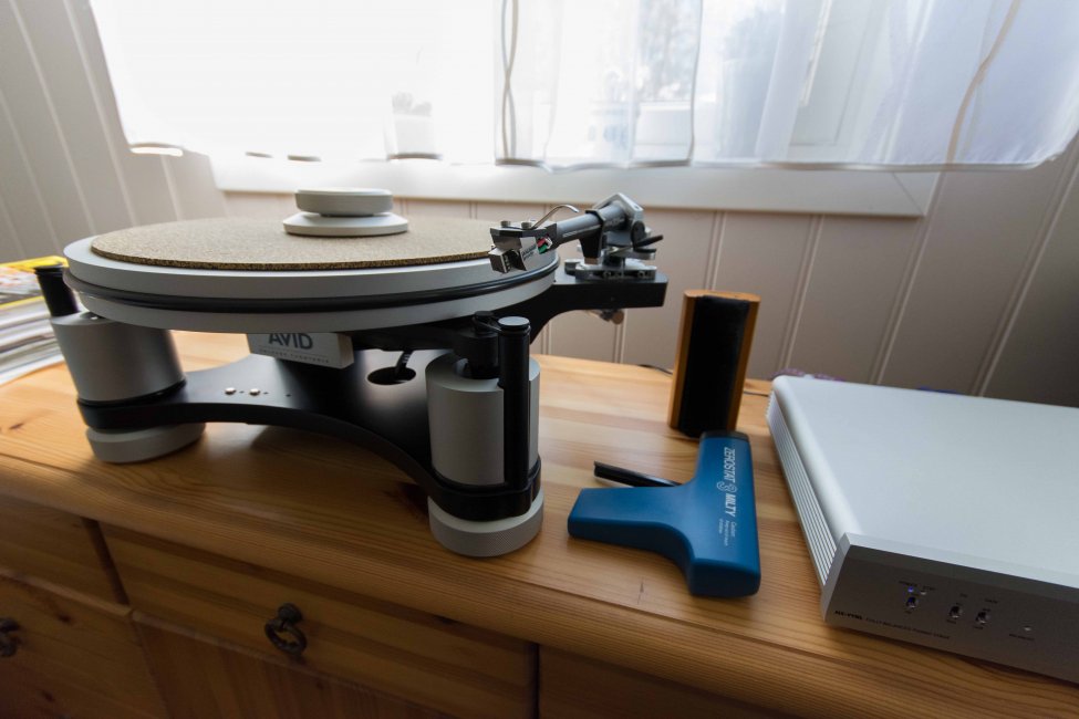

    Ikke kjøp Kuzma-adapter fra Avid. Kuzma leveres med SME-fatning som opsjon og da har du fjernet behovet for adapter (og det burde Avid være klar over).
    Rakk aldri å teste Kuzma på Avid, dessverre, ble stående på SME20.
    På esken, SME-base for Kuzma 4point, i bakgrunnen Avid-adapter for 507MKII.

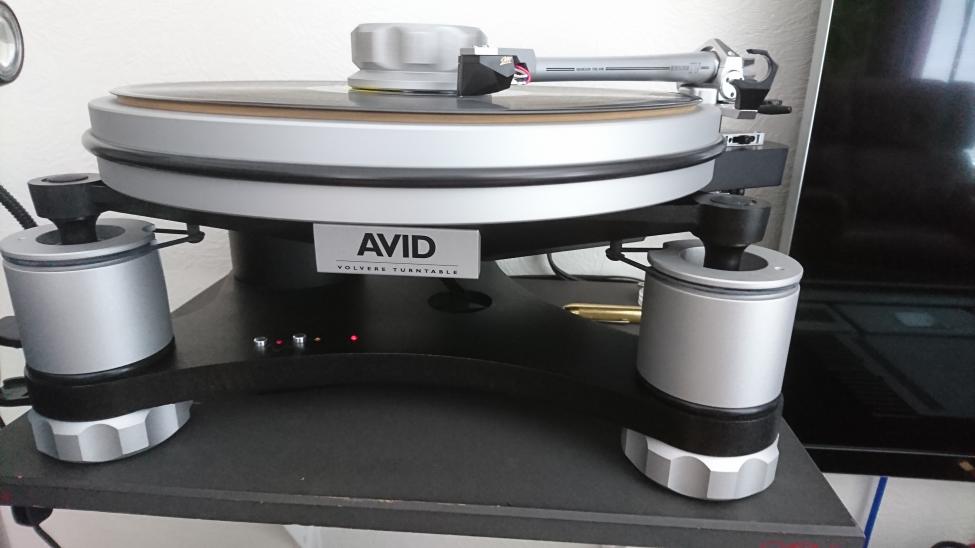

    Nå har det vært tyst og stille her så lenge at jeg synes det er på høy tid å få opp aktiviteten litt igjen. Derfor legger jeg ut et bilde av min kjæledegge, som nettopp har fått en ny "medarbeider" på laget. Han heter SME Series IV, og jobber foreløpig sammen med en Ortofon 2M Black. Fantastisk arm, og PU`en låter forbausende bra faktisk, men blir nok etterhvert skiftet ut med en god MC. Man får ta det steg for steg gitt...
    Oppfordrer herved Avid-folket om å holde tråden igang. Selv om alle tydeligvis er strålende fornøyde med disse fantastiske spillerne og heller bruker tida på å nyte musikk enn å skrible på HFS, så legg ut noen bilder innimellom, det blir vi aldri lei av :)

    Har samme spiller. Men med SME 309. Hvilke arm hadde du før IV? Og oppdaget du stor forskjell?
    Caron
    23.09.2014
    377
    516
    Svelvik, Vestfold
    Kjøpte spilleren uten arm, og hadde bare ei gammel RB300-arm jeg monterte foreløpig for å få brukt den. Ja, forskjellen fra den til SME`en var både lyd og støymessig godt merkbar. Enda mindre drivverk-støy, bassen ble både strammere og kraftigere, og mid/topp ble vesentlig mer detaljert, der særlig diskanten fikk et silkemykt behagelig preg.
