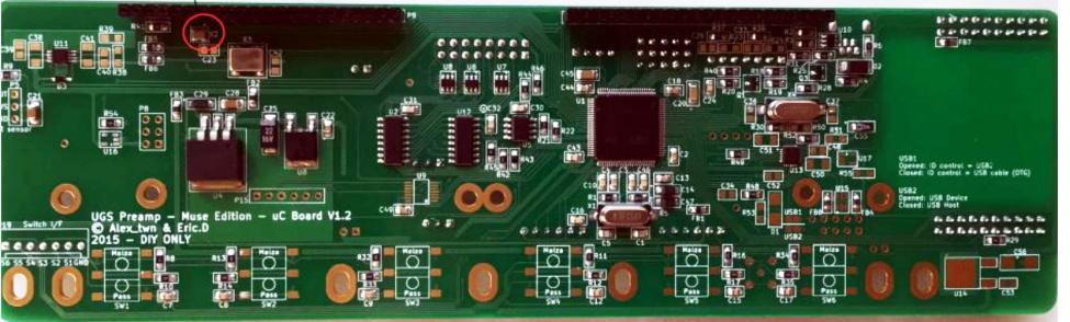

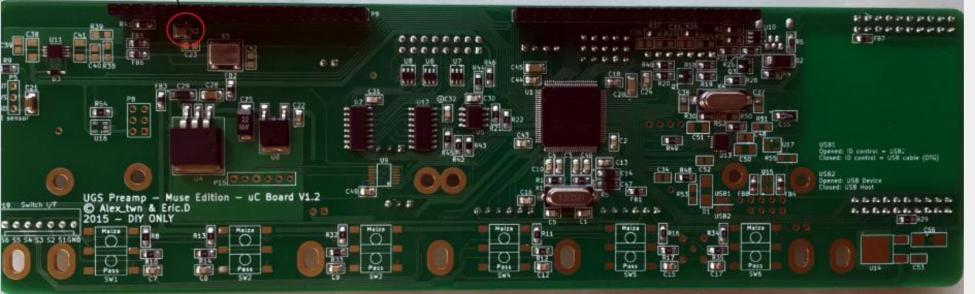

    Styrekortet til min pre-amp er også loddet manuelt, komponent for komponent:
    Noen tanker om forskjellene på loddingene på de to kortene ?
    Mvh.
    Johnny
