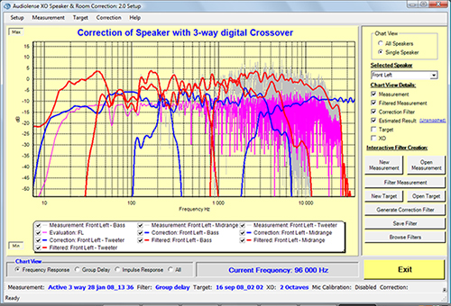

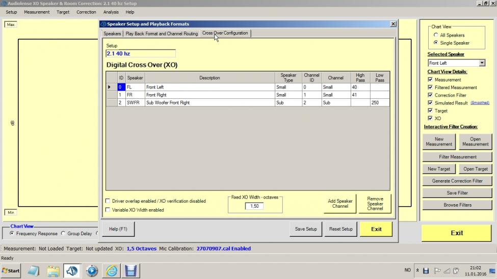

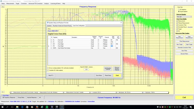

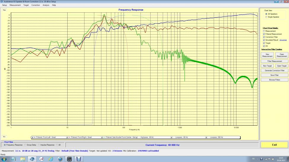

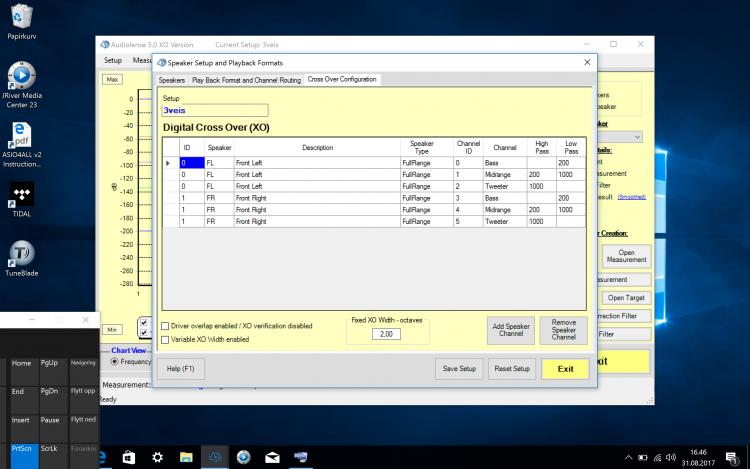

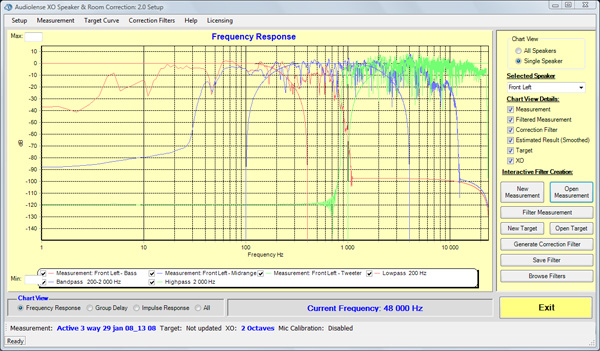

    Deling og korreksjon av 3-veis høyttalere med Audiolense

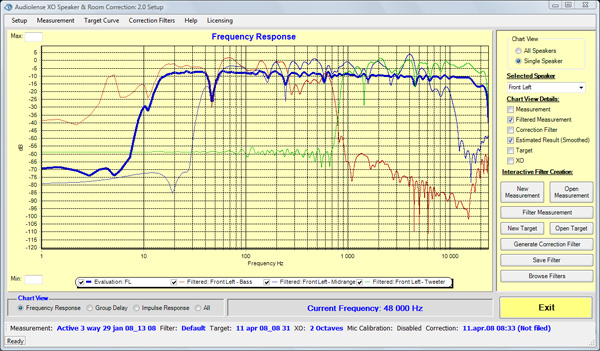

    Det er gjort på 5 minutter å måle høyttalere og lage komplette filtre med Audolense. Første trinn er å definere høyttaleroppsettet, herunder delefrekvenser og hvor bredt område delingen skal foregå over.
    Slik ser delefiltrene ut når man har valgt 2 oktaver bredde på delingen (som er default):
    Neste trinn er å måle høyttalerne. Trykk på "New Measurement", og dette bildet kommer opp:
    I dette eksempelet benyttes 10 sekunders måling av hvert element. Men 3 sekunder holder - i hvert fall så lenge man er på eksperimentstadiet. Den ferdige målingen ser slik ut:

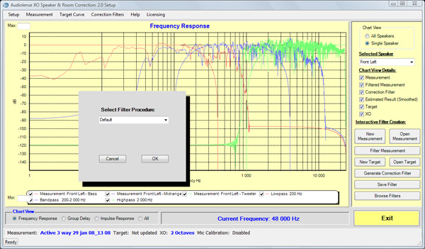

    Neste trinn er å filtrere målingen. Vi ønsker ikke å korrigere kamfiltereffekter og sene påvirkninger fra rommet. I bassen er rompåvirkning og direktelyd to sider av samme sak. Oppover i frekvens er det et klarere skille mellom direktelyd og reflektert lyd, og det gjelder å ikke korrigere for mye for refleksjonene. Filtreringen er en frekvensavhengig vindusfunksjon. Default som benyttes her tar vare på 5 perioder i bassen (tilsvarer 1/2 sekund @ 20 Hz) og 5 perioder i diskanten (tilsvarer 0,25 millisekunder).
    Trykk på "Filter Measurement" i hovedvinduet og velg f.eks. Default prosedyren:

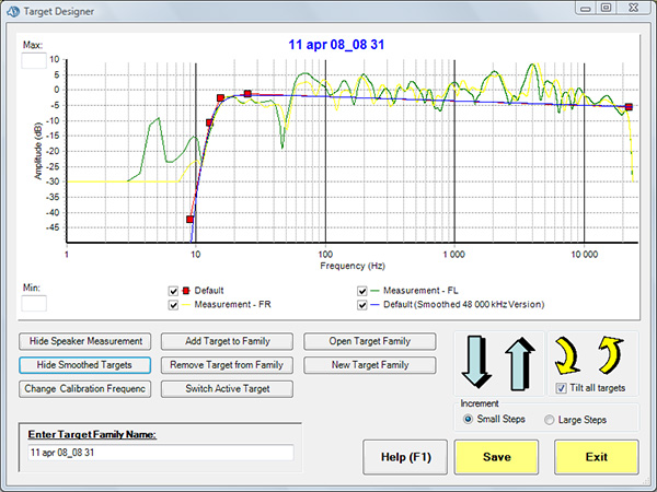

    Nå har vi delefiltre og en filtrert måling. Det som mangler nå er en target som forteller Audiolense hva slags lyd vi ønsker. Trykk på "New Target", og og Target Designeren åpenbarer seg. Plott inn noen strategisk plasserte punkter (de røde dottene) vha museklikk. Audiolense lager en glattet target for oss.
    Lagre og returner til hovedvinduet. Nå er det bare på trykke på "Generate Correction Filters" og vente noen sekunder....
    Bx
    04.08.2005
    9.403
    4.870

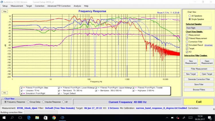

    Re: Deling og korreksjon av 3-veis høyttalere med Audiolense
    Korreksjonsfiltrene vi får har denne responsen (med filtrert måling i bakgrunnen):
    Legg merke til hvordan filtrene nøytraliserer frekvensavvikene i den filtrerte målingen.
    Vi får også se en simulering av resultatet:
    Denne simuleringen pleier å stemme svært bra med kontrollmålinger som vi foretar fra tid til annen.
    Trykk på "Save". Filtrene er nå klare til bruk. Det eneste som gjenstår er å laste dem inn i f.eks. Windows Media Player:
    Effekten av å erstatte vanlig passiv deling og korreksjon med digitale filtre kan nesten ikke beskrives. Man blir kvitt forvrengning som man ikke engang visste eksisterte. Det blir mer "hull igjennom" som danskene sier.
    Resultatet kan bli brukbart allerede i første forsøk. Men man må gjerne eksperimentere både med delefrekvenser, bredde på delefiltre og target før resultatet blir optimalt.

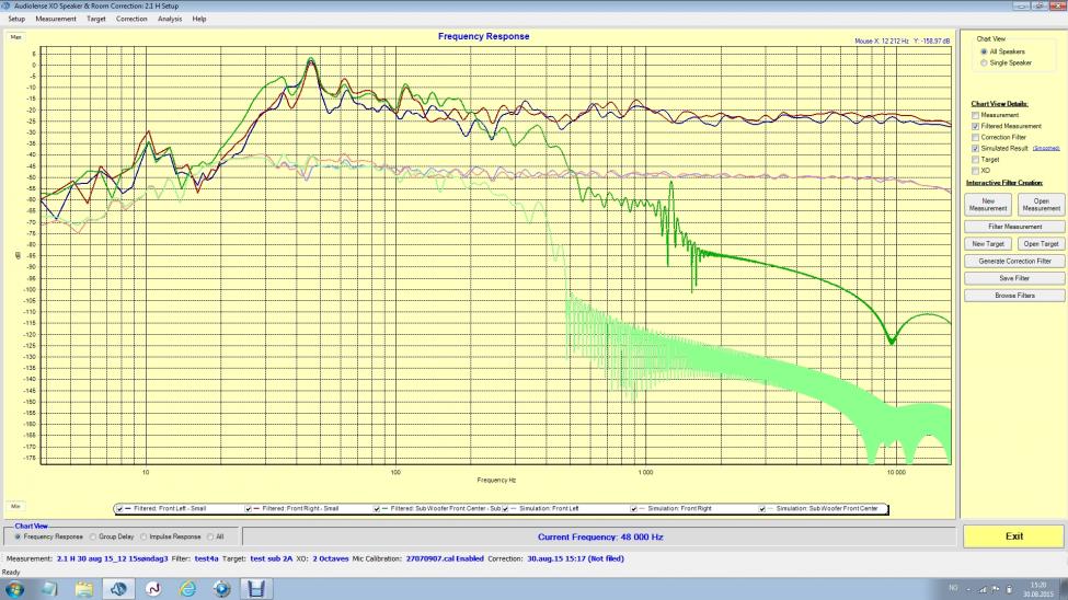

    Jeg synes at brukerne fortjener å få tilgang til en ufiltrert evaluering. En som viser hvordan høyttaleren vil måle etter korreksjon. Uten filtrering og uten dikkedarier.
    Dette viser frekvensrespons ved korreksjon av en 3-veis høyttaler.
    Gråtone = ufiltrert måling
    Rød = filtrert måling per element
    Blå = korreksjonsfilter per element
    Lilla = ufiltrert simulering av resultat etter korreksjon.

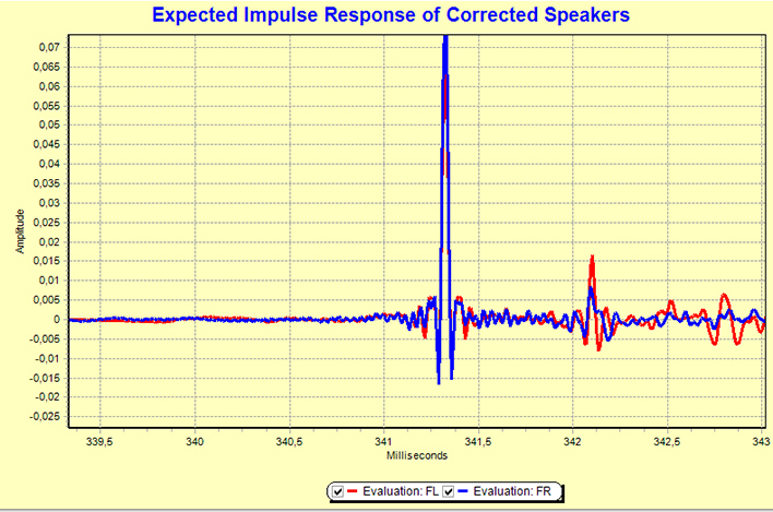

    Det man kan få til med Audiolense 3.0 er et resultat - som før filtrering - har en topp på kamfilteret som er glatt og fin. Og det kan man få til ved relativt enkle target kurver. Legg også merke til at den filtrerte responsen ligger svært høyt i den ufiltrerte. Mens man tidligere gjerne måtte tippe targetresponsen med 6-8 dB for å få nøytral klangbalanse så er man nå tett på nøytral med en vannrett target kurve. Selv foretrekker jeg fortsatt en ørliten tilt, men langtfra så mye som før.
    Neste figur viser respons i tidsdomenet. Dette ser fortsatt bra ut:
