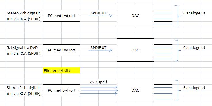

    Takk for veldig bra svar. Jeg må nok bare innrømme at jeg har litt manglene kunnskaper på dette området, men for da å spørre på en annen måte.
    Og la oss se bort i fra HD-lyd i første omgang, for jeg antar at det kun kan sendes via HDMI kabel, og ikke via SPDIF p.g.a. manglende kapasitet ?
    Hvis vi tar et digitalt coax/SPDIF fra CD spiller oppfatter jeg deg dithen at dette går bra å ta inn via lydkort siganlbehande, og ta ut igjen digitalt, og deretter inn i en forforsterker som tokanalslyd, men ikke som omformet til flerkanal. Stemmer det ?
    Hvis så det samme signalet kommer inn via coax fra enten en CD spiller, tuner, eller TV, (altså enhver tokanals kilde), og inn på en surround prosessor via et lydkort og Audiolense, er det da jeg kan forvente at romkorreksjonen ikke vil fungere ? Jeg må isåfall ta dette ut analogt, og da utlukke en surround prosessor, (ja, med mindre den ikke kan ta inn flere kanaler analogt, som noen kan, men jeg har aldri hørt om digitalt som vel ble foreslått) ?
    Og når jeg ser på DVD, og tar ut lyden via coax, så vil da heller ikke dette signalet kunne processeres i Audilense, og deretter inn i surround prosessor ?
    For analoge innganger inn og ut er det meste noenlunde klart for meg. (Trur eg) :) Og der kan faktiskt Theta ta mulitkanal SACD eller 5.1, dersom man har en såkalt Six-Shooter hvilket jeg har. Så med et lydkort med 5.1 ut i analogt format kan jeg altså sikkert få brukt Audiolense. Multispilleren til EC har vel også mulitikanal ut med XLR eksemelvis, og sikkert mange andre produkter også.
    Så lenge man har mulitkanal tilgjenelig analogt inn til lydkort, kan man få dette ut enten som et digitalt signal eller som et analogt signal. Avhengig av hvor bra lydkort man har. Men da antar jeg at man ikke har noen glede av en surround prosessor etterpå. Enten x antall DAC's og/eller nødvendig antal forsterkere etter lydkort.
    Når jeg ser bort i fra de analoge opsjonene, er det fordi jeg lever i en mulig villfarelse at jeg får dårligere lyd med en ekstra A/D og tilbake til en D/A omforming, men det kan jo godt tenkes at der finnes utmerkte omformere tilgjenlig i dyrere lydkort. Jeg ser at Prolyd har mye dyre saker, uten at jeg egentlig helt hva man bør velge. Her er vel kanskje nok hardware til å starte et eget magasin med lyttertester og omtaler alà Fidelity :) (Petter tar du utfordringen?)

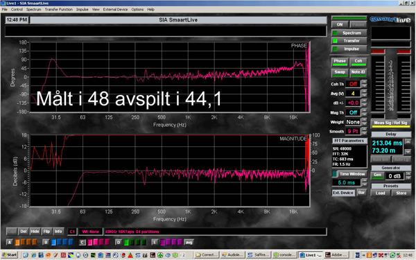

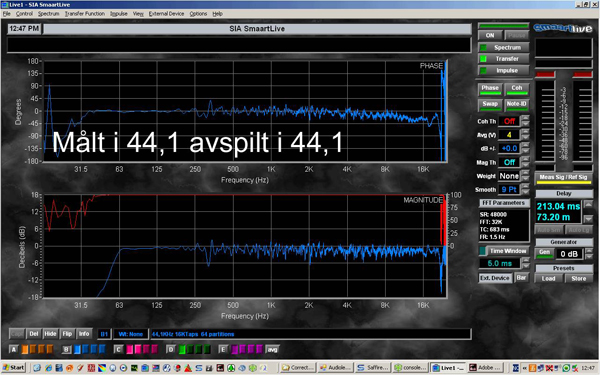

    Jeg tenkte det kunne være av interesse å vite at Audiolense måler bra også når det kontrollmåles med annet måleverktøy. Det som følger kommer fra Atle Aamodt. Han er en av de fremste ekspertene på FIR basert lydkorreksjon i Norge. Atle jobber med proff lyd og har derfor litt andre prioriteringer mht filterlengde, latency og denslags enn det som er vanlig. Her har han testet hvordan det fungerer å lage filter basert på en resamplet måling.
    __________________________________________________
    From: Atle @ Lobotech [mailto:atle@lobotech.no]
    Sent: 18. november 2009 06:07
    To: Bernt
    Subject: Måleresultat 16K Taps
    Hei igjen.
    Da har jeg endelig fått rigget med til med to lydkort.
    Et Focusrite Saffire (4inn 8 ut) for I/O med Console og Convolver
    Et Roland Edirol, mitt faste som jeg bruker til SmaartLive etc.
    Jeg har forsket litt på å benytte 16000 Taps, og her er resultatet.
    Dette er vel og merke en i utgangspunktet med god Studer studiomonitor, men det er hva jeg har på hybelen.
    Jeg ville sjekke om det er noen differanse mht hvilken SR man benytter ved måling vs. feks avspilling i 44,1Khz.
    Jeg benytter samme prosedyre og target for alle variantene.
    Uten å ha full oversikt/kontroll/kunnskap, vil her herved konkludere med at det ikke spiller noen rolle om man måler med høyere SR enn hva filteret senere skal brukes til.
    Men jeg regner med at motsatt spiller stor rolle.
    Total Latency, inkl avstand fra høyttaler til mic = 213ms.
    Sliter med å komme under 10-12ms letency gjennom lydkortet.
    Først en måling av monitor. Signal gjennom Console og Focusrite, men ingen Convolver
    Her har jeg gjort Measurement i 44,1KHz (ASIO), 16K Tap, Ellers standard innstillinger i prosedyre designer. Convolvert med 64 partitions i Concole og Convolver.
    Her har jeg gjort Measurement i 48KHz (ASIO), 16K Tap, Ellers standard innstillinger i prosedyre designer. Convolvert med 64 partitions i Concole og Convolver.
    Her har jeg gjort Measurement i 96KHz (ASIO), 16K Tap, Ellers standard innstillinger i prosedyre designer. Convolvert med 64 partitions i Concole og Convolver.
    Her hadde jeg problemer med lydkortet. Fikk mye rippel på kurvene som ble vist etter måling. Fatter ikke hvorfor. Men man ser at resultatet er dårligere enn de andre.
    Dette må skyldes måleproblemer.
    Her har jeg gjort Measurement i 192KHz (ASIO), 16K Tap, Ellers standard innstillinger i prosedyre designer. Convolvert med 64 partitions i Concole og Convolver.

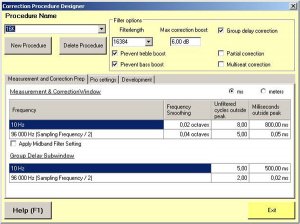

    Prosedyre settings
    (neste post)

    Prosedyre settings
    Dette kan du bruke til hva du vil. Med eller uten referanse.
    Ikke legg vekt på de 45 gradene med avvik i HF. Den vil hoppe opp/ned avhengig hvordan jeg treffer på interndelay in måleprogrammet.
    Det er målt i 48KHz. Og det er vanslekig å sette 1/2 sample delay.
    Fasevvvikene i HFskyldes ikke Audiolense eller Convolver.
    Dette er utslag av en halv sample.

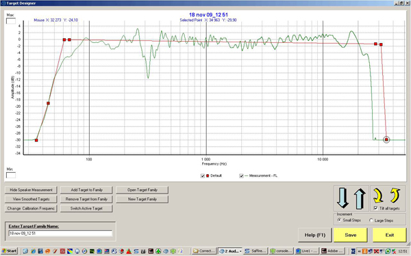

    Jeg har også målt Audilense med et annet måleprogram...ARTA
    Kan vel si at hovedkurven er indentisk med min target kurve....
    (Har ikke helt kommet i mål med gating ennå, men når jeg gjør det skal jeg prøve å kjøre en ny slik måling hvor gatingen er lik i begge programmer....
    (Bare så det er sagt så låt ikke den kurven bra....den var ullen og alt for mye energi i nedre mellomtone = mindre bassløft)

    Det sikreste når du skal kontrollmåle er å sammenlikne ufiltrert med ufiltrert. Da vil det sannsynligvis bli en del skrukkeavvik, særlig i toppen. Men jeg tror ikke du er i stand til å lage den samme gatingen i Arta som i Audiolense. Det er nemlig ikke en vanlig gating som brukes.
    OMF
    26.02.2002
    16.651
    9.873
    Vel...jeg synes nå resultatet ble meget bra uansett jeg da....stort sett litt rippel innefor +/- 1dB
    (Og det er veldig greit å vite at resultatet faktisk blir slik man lager target....sånn er det ikke med alle romkorreksjonsprogrammer, og jeg tror kanskje dette er hovedgrunnen til at Audiolense spiller godt fra første forsøk!)

    Hvor kommer det valget av frekvensglatting fra....? (Som Atle hadde brukt)

    Jeg er enig i at kurvene dine ser bra ut. Men jeg var ikke helt sikker på hva du har på de kurvene. Kontrollmåling av venstre og høyre høyttaler formoder jeg. Så jeg antok at det var et visst avvik fra target responsen, basert på det du skrev.
    Jeg er enig i at Audiolense spiller godt fra første forsøk. Som regel. Det er også en tilbakemelding som jeg ofte får fra folk som har prøvd ulike korreksjonsløsninger tidligere. Jeg har jo også inngående brukererfaring fra et annet merke der det måtte mye prøving og feiling og høyttalerplassering til før det fungerte. Jeg vet ikke hvorfor det er så stor forskjell. Men jeg tror det går på viktige detaljer i den praktiskeimplementeringen. Hvordan målingen behandles forut for at filteret lages og hvordan selve filteret blir preparert og kvalitetssikret. Og ikke minst; Kvaliteten på selve målingen.
    Frekvensglattingen som du ser hos Atle er innstillinger i en funksjon som brukes til å gjøre målingen psykoakustisk mest mulig korrekt. Funksjonen kjører i alle tre utgaver av audiolense og var et viktig element i de lydmessige forbedringer i overgangen til Audiolense 3 serien. Du kjører med de samme innstillinger som Atle, og jeg er ganske sikker på at han ikke har eksperimentert med denne settingen.
    Når jeg innfører slike nye funksjoner i Audiolense så må jeg finne ut om det er noe å hente på individuell tilpasning eller om de samme verdiene fungerer like bra i alle oppsett. I dette tilfellet har jeg landet på det siste. Hvis jeg hadde hatt grunn til å tro at det var noe å hente lydmessig på individuelle tilpasninger her så hadde det vært tilgjengelig for tweaking. Filosofoen er å gjøre brukergrensesnittet akkurat så detaljert at brukeren har full styring med de parametere som det kan være et poeng i å tweake på. Men heller ikke mer. "As simple as possible but not simpler" som Einstein sa. Eller no' sånt.
    Atle eksperimenterer mye med Audiolense til profesjonell bruk. Han er en super-beta-tester. Når han har lyst til å prøve ut noe nytt så spør han om jeg kan lage det. Og ofte så kan jeg det. Så han har versjon av Audiolense med enkelte spesielle valgmuligheter og halvferdige funksjoner tilpasset "sære" krav i proverden. Eksempelvis ultrakorte filtre og muligheten for ekstremt lav samplerate. Men det er egentlig en ren tilfeldighet at han har denne filtreringsfunksjonen synlig. Den har han ikke behov for å tweake.
    De fleste som driver med pro hifi (og kara hos Harman har det vist seg) lever i den villfarelse at vanlig EQ er bra nok. Atle har derfor en lett match når han demonstrerer hva som skjer med lyden når man bruker et Audiolense filter. Grunnet hardwarebegrensninger snakker vi ofte om filterlengder rundt 512-2048 tapper. Kanskje mindre også. Men det er som regel nok til å fremprovosere hakeslepp og fårete glis.
    Alle innspillene jeg har fått fra Atle gjør at jeg nå vet nok til å lage en første pro versjon av Audiolense som vil spille på lag med en del hyppig brukt profesjonelt utstyr. Så alt ligger til rette for Audiolense Pro en gang i løpet av 2010. Så får vi se om det ikke også blir noen konserter her og der i Norge med vesentlig bedre lydkvalitet enn det ellers ville vært.

    OMF,
    Målingen er 0,1 dB nede ved 82,6 kHz ved et 3 sekunders sveip som starter på 1 Hz. Dette er worst case. Starter du sveipet høyere eller sveiper i flere sekunder så kommer du høyere.

    Bx skrev:
    OMF,
    Jeg var mer bekymret for å kjøre for mye effekt ut ved høye frekvenser.
    (men hadde helt glemt at jeg kan stille sveipet i måleoppsettet)
    Men skal nå bli gøy å måle opp til 40kHz kanskje for å se hvor lenge Mangeren henger med!

    N
    nb
    Jeg har tenkt å gjøre følgende (forsåvidt i JRiver, men det er kanskje ikke så prinsipielt viktig)
    5.1 kanaler, H/V/Senter/HBak/VBak/Sub (jeg har kun en subwoofer)
    Jeg ønkser at PCen skal sende ut på SP/DIF til recieveren. Deling mellom sub og de andre skal ha blitt gjort i filtrene generert av Audiolense.
    Noen som vet om dette vil funke? Jeg kan kjøre analogt ut, men det har jeg lite lyst til.
    Det vil fungere, men du vil måtte kjøre flere filtre. Deriblant en AC3enkoder (om dette ikke er innebygd i lydkortdriveren) og Bass-management (ved hjelp av dedikert plugin eller manuelt ved å attenuere volum) Såvidt jeg vet støtter ikke Audiolense bass-management hvor LFE er mikset 10db høyere enn resten. Dette er ikke problem om du kjører alt full-range, men hvem gjør vel det...

    N
    nb
    Man skrev:
    Ok, takker. Jeg tenkte å bruke ffdshow, da kan jeg forhåpentligvis gjøre det meste der. Jeg trenger SP/DIF passthrough til BluRay, så vet ikke helt om jeg får dette til, men i det minste verdt et forsøk.
    Men sier du at det vil funke fint til ren musikkbruk? Altså at jeg klarer å dele mot suben i filtrene fra Audiolense og sende det ut på SPDIF i fem kanaler (da blir senter og bak tysste om det er 2-kanal) med riktig frekvensområde til sub og dette da holdes unna de andre høyttalerene?
