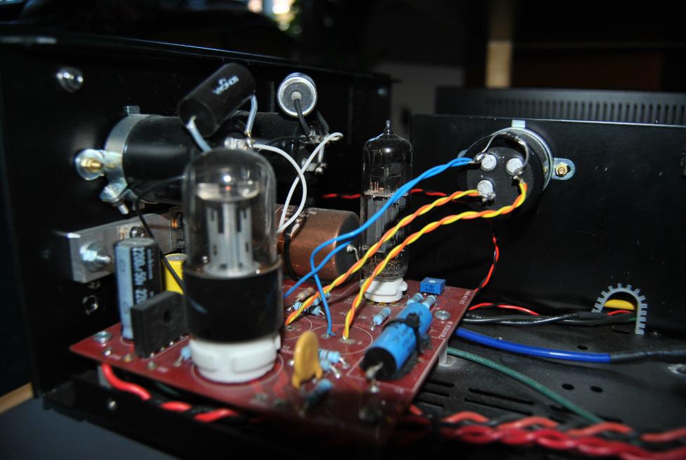

    Litt mindre fart i denne tråden nå merker jeg. Ikke så mange som bygger AN lenger? Har puslet litt med L3 når jeg har vært på jobb. Var ferdig i går. Så nå står den her på kontoret og spiller seg inn. Det skal den gjøre vel en uke til. Så blir det spennende å ta den med hjem og teste. Slik ser den ut:
    James
    16.06.2006
    726
    70
    Stord
    I strømforsyningen har jeg brukt andre verdier på motstandene en orginalt. Selvsagt etter veiledning fra vår gode venn Olof. Etter et tips valgte jeg Amtrans 2W karbonfilmmotstander. Noe jeg var svært usikker på. Men fikk lånt inn litt forskjellige motstander slik at jeg fikk testet dem. Og i vårt testoppsett var de faktisk vinnere. Så får vi se hvordan det slår ut brukt hele veien.
    James
    16.06.2006
    726
    70
    Stord
    EZ81 i stedet for 6X5-rør i strømforsyningen
    Dette står det sikker en del om tidligere i tråden. Ser i allefall at andre har gjort det. Fulgte oppskriften på UA-siden. Fikk maskinert ut festet til 6X5-røret og monterte en 9 pins sokkel. Krever litt arbeid og omkabling på kortet. Må ha tungen rett i munnen, men ikke vanskelig. Har også lagt om jordingen etter mal fra UA.

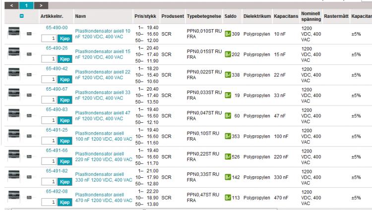

    Linjekondensatorene er ikke valgt ut fra pris, men lyd. Etter å ha testet noen av de vanlige kondensatorene, liker jeg disse best. De er 1200V og kjøpt på Elfa. Bare å begynne å lete. På alle elektrolytter har jeg brukt samme kondensatorene i størrelse 15nF. Brukt dem en del tidligere. Og de stresser ned mye høyfrekvent støy etter min mening. Vel å merke bare 1200V varianten. De andre er middels.
    James
    16.06.2006
    726
    70
    Stord
    Litt bilder av kabling.
    Tynne enledere i forsølvet kobber med teflonisolering. Bruker 4-6 ledere som tvinnes og avisoleres i endene. De er stive og tunge å jobbe med. Men de låter svært godt. Bruker bare disse i alle nybygg jeg her gjort. Anbefales :)

    Flotte bilder av en knallgod pre.
    Artig at du gikk for EZ rør i psu :)
    /jan
