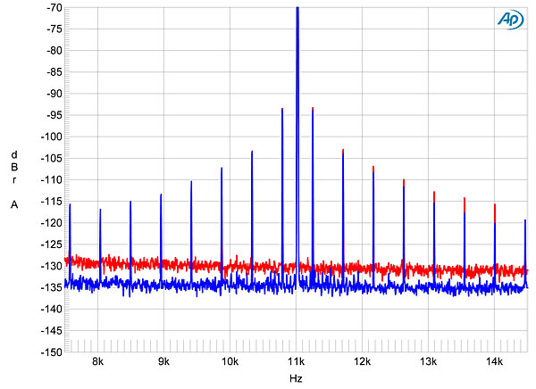

    Men for å kaste inn en liten brannfakkel, hvorfor høres de filterløse dacene til audio note så bra ut, når de måler enorme mengder med
    jitter?

    Vel, jeg skjønner godt hva dere mener, når jeg bruker canal digital tuneren til min dac, det låter mer analogt, men grøtete og udynamisk. To teorier jeg har ang. audio note dacene er:
    1. dacene er bygd rundt dette med uten filter og upsampling? og dette blir ikke det samme på andre dacer der ute?
    2. Har lest rundt på nettet at det jitter er ikke jitter men oppstår i flere former, og audio note dacene eliminerer "feil" type jitter?
