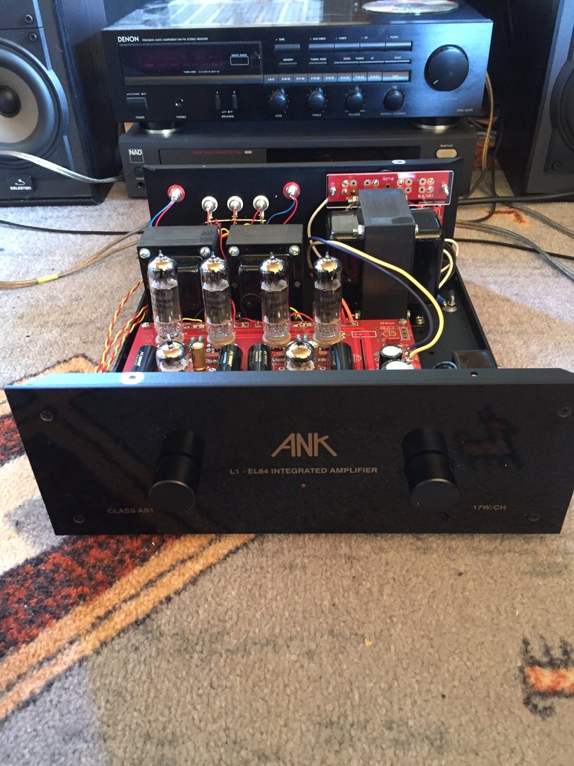

    Jeg rekker ikke å spille musikk før det begynner. Jeg slår på strømmen, røra gløder fint, etter 10-15 sekunder kommer det en høy vedvarende fløytelyd i høyre kanal. Jeg er da snar med å slå av strømmen.
    Rør er byttet mellom kanalene. Jeg skal gå over alle loddinger. Skal særlig sjekke det med feedbacksløyfe. Så et spørsmål: kan jeg sette strøm på denne uten tilkoblede høyttalere?

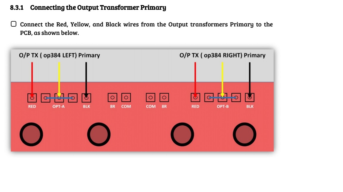

    Så hvis jeg forstår deg riktig så er det altså på høyresiden av disse tilkoblingene (se bilde) det har skjedd en feil. Enten en loddefeil eller at ledningsfargene har blitt byttet om da utgangstrafoen ble laget. Interessant.

    Det som helt sikkert skjer er at du har fått feil fase på feedbacksignalet.
    Det som går fra utgang til inngang.
    Øverste linje på skjemaet.
    Positiv feedback er ikke bra.
    Noen liker ikke negativ fb heller. Dette er faktiskt med på å holde en forsterker stabil.
    Hvis primærsiden på trafoen er riktig koblet er det sekundærsiden som er snudd.
    Eller omvendt.
    Fort gjort.

    Hvis forbindelsene fra trafoen og til anodene på utgangsrørene er riktige er det snudd noe på utgangen.

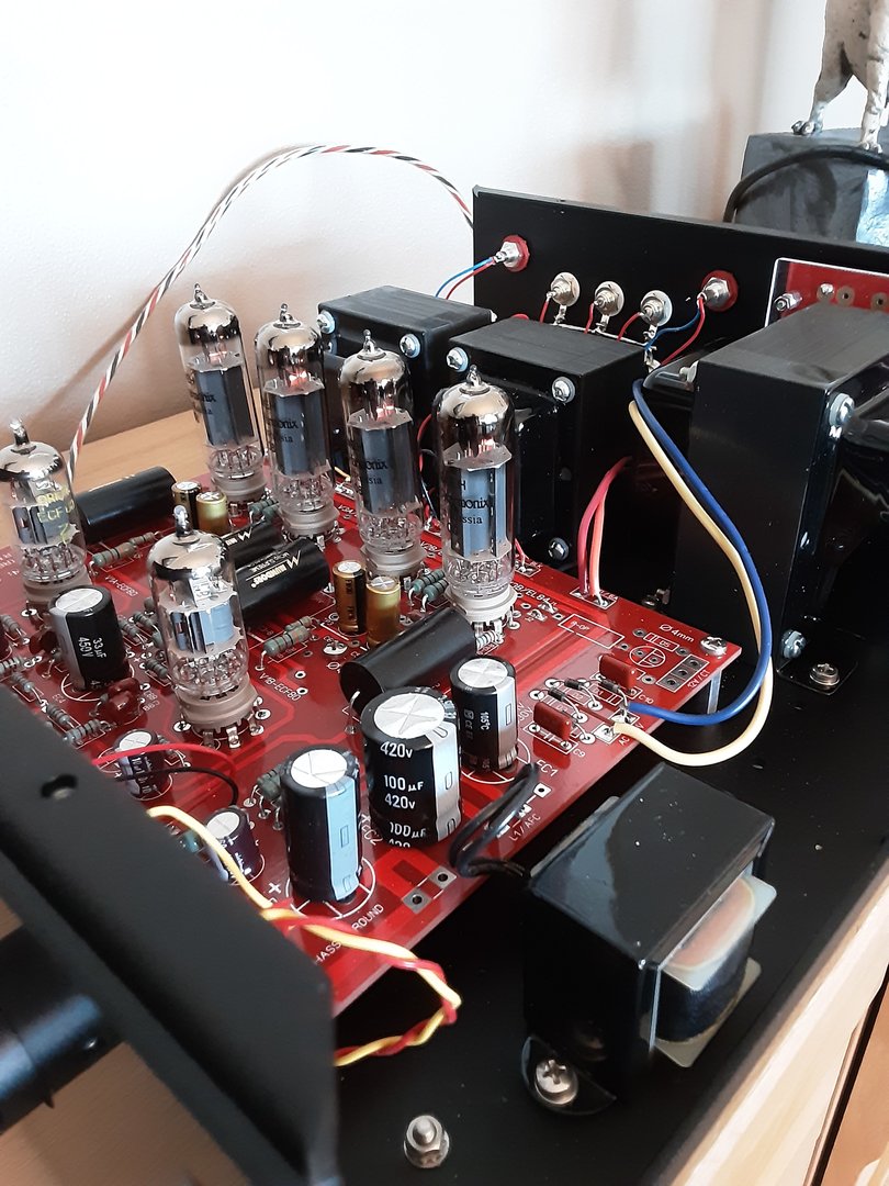

    Pussig at de kjører rørsokler rett på kortet. Vil ikke varmeutviklingen være uheldig for kortet over tid? Det er i alle fall noe de prøver å unngå på litt dyrere gitarforsterkere.
    Ikke noe problem med så små rør.

    Tenker høyt her. Kan det vere et alternativ for scaniagutten å prøve bytte om på rød og svart kabel på høgre side? Trykk på vedlegget som VB la ut. Kan noe bli ødelagt viss man bare bytter om på rødt og svart bare for å teste om ulyden forsvinner?
    Av bildene som ble lagt ut forrige side så klarer jeg ikke se at det har blitt gjort noen feil rundt utgangstrafoer(OPT) under bygging. Så kan det da vere at trafoleverandør har mikset farge på enten inn eller utgang som Olof og VB er inne på?
    Jeg har selv et par AN UK c-kjerne trafoer til AN L3 forforsterker som jeg kjøpte brukt,og de spiller i motfase viss jeg kobler de med samme farger kabler.Syns synd på de som har eid de før viss de ikke var klar over det. Så slike ting kan nok en sjelden gang skje fra trafoleverandør.
    Vis vedlegget 807035

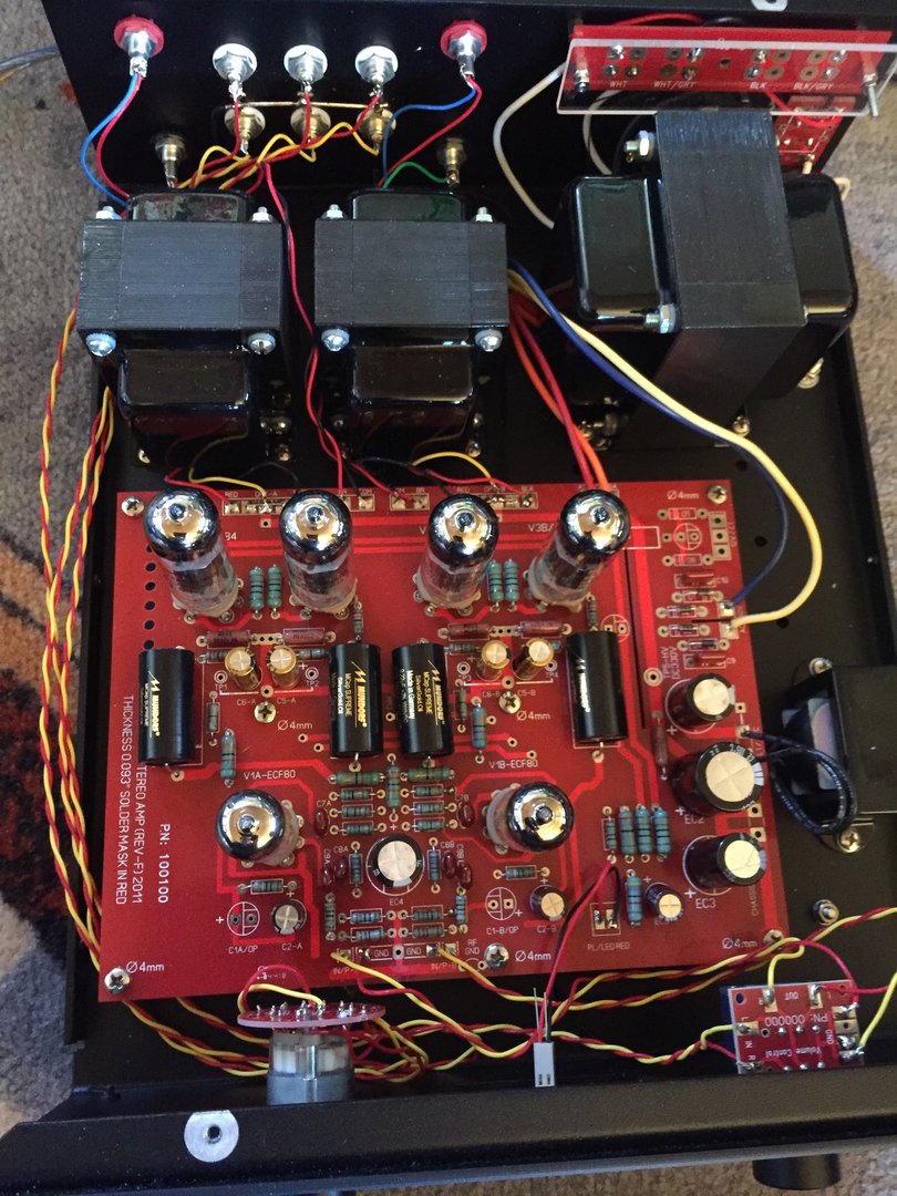

    Byttet om sort og rød ledning. Koblet til ht og kilde, satt hørselsvern på øran og sendte strøm i forsterkeren. Ingenting skjer men røra gløder, venter i et minutt, øyner håp og tar av hørselsvern. Vrir et knepp på inngangsvelger og ut strømmer Kari Bremnes. O lykke:)
    Tusen takk for all hjelp gutter!
    Helt umulig for en amatør å kunne løse dette selv. Litt betenkelig at det er byttet om på kablene i kittet da.

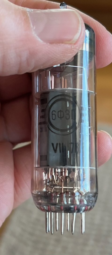

    Noen som vet hvilken type rør dette er?
    Sitter i en ANK 2.1 dac sammen med et stk. 6X5GT, og to stk. ECC82.

    Hvis du snur litt på røret ser du lett om det er to seksjoner. Triode + pentode.
