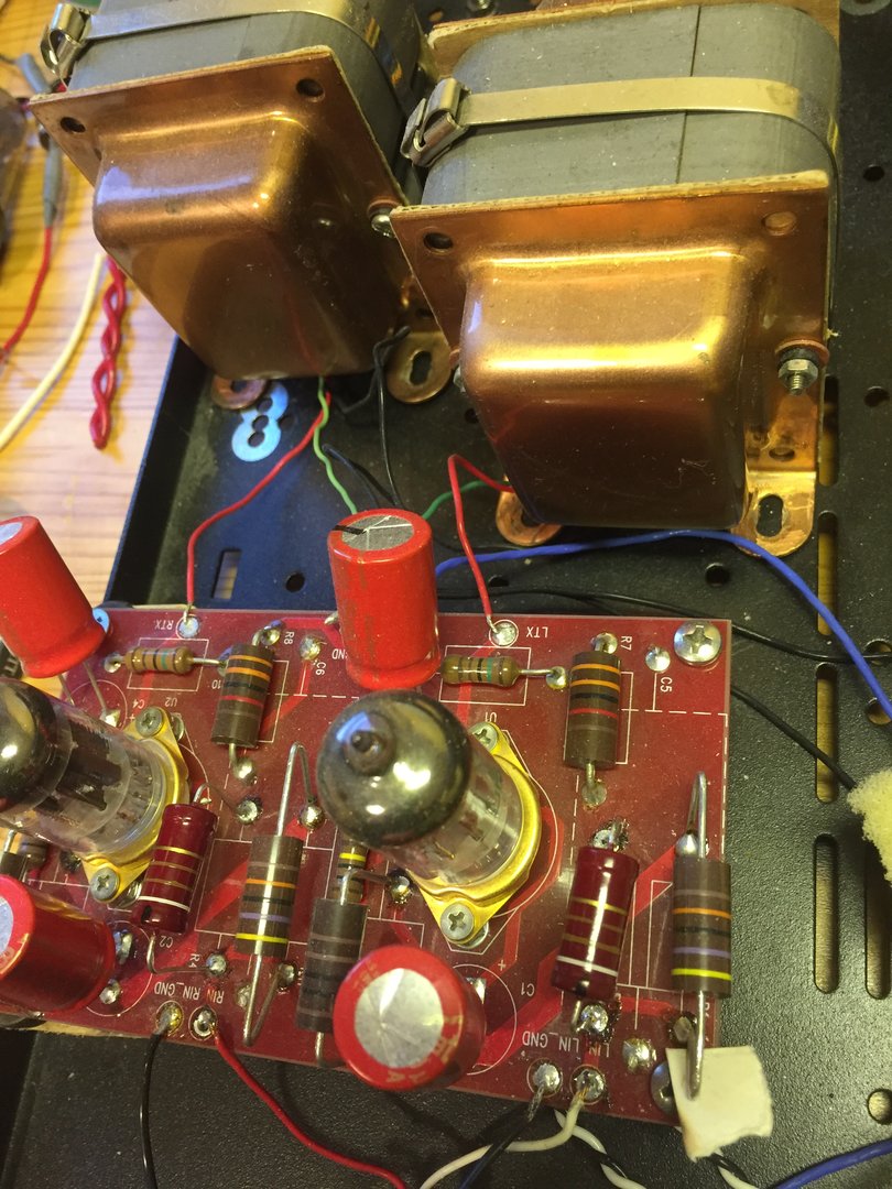

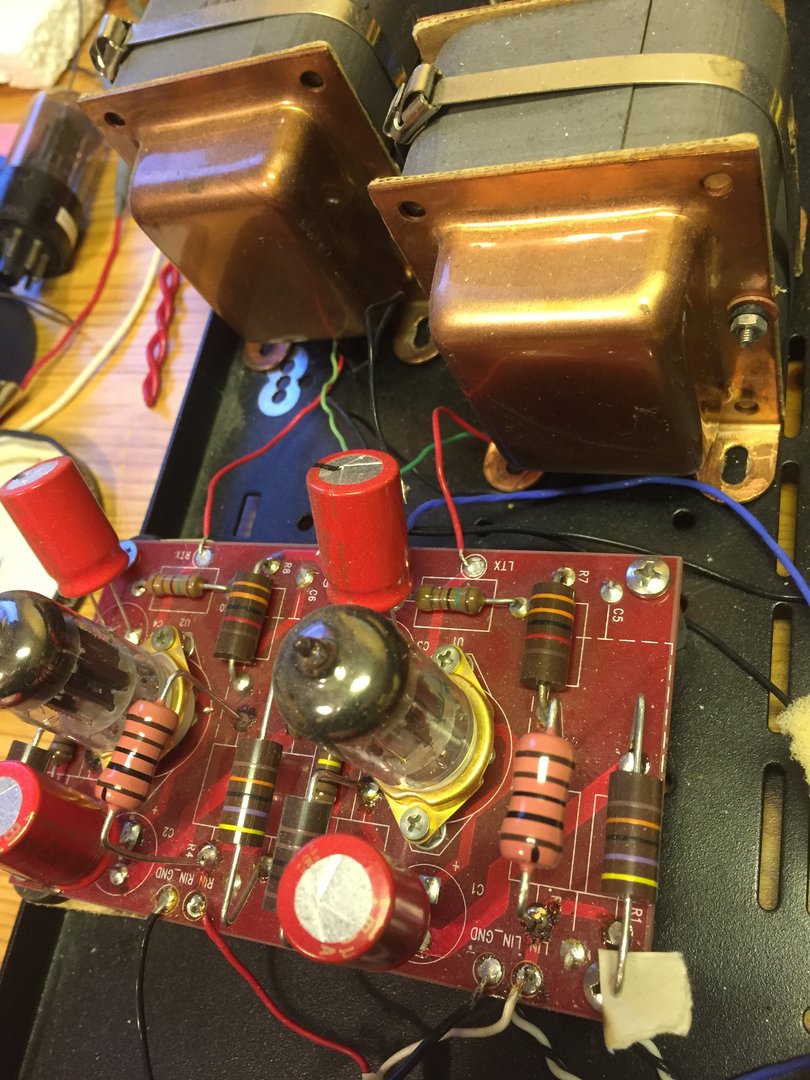

    Hadde spillt litt på de rødbrune Beyschlag 2w noen timer først,og så over på de femirosa AN 2W niobium.
    Har vel fått en 15-20timer på seg nå.
    Foreløbig et veldig positivt inntrykk. Tror jeg trenger mer tid,men dette gjorde totalen i annlegget mitt til noe av de mest engasjerende,og med den fineste balansen det har hatt på lenge.
    Skal sette inn AN 2W sølv tantalum neste,men slik annlegget formidler musikk nå så tror jeg ikke det blir på en stund. De 2W sølv har stått i preen før uten at jeg kan huske at totalen var så fin som den er nå.

    Hehe,ja,planlegger en Wikipedia bastant fasit på lyden i de ! 😁
    Så langt virker de kanskje litt snillere i for eksempel øvre mellomtone/nedre diskant enn jeg har opplevd AN 2W tantalum i samme pre og posisjon.Og det passer annlegget mitt bra for øyeblikket. Og det uten at motstandene overhodet låter kjedelige.Tvert imot. Virker å ha strålende mikro og makrodynamikk, for å bruke noen fancy hifiuttrykk:D
    Mer sprudlende og levende på lavt lydnivå her hos meg nå.
    Og så har instrument og stemmer det med å fremstå så naturlig vakkert.
    Av tidligere erfaringer så er AN sine tantalum motstander de jeg anser for å ha minst egenkarakter av de jeg har testet.
    Desse niobiumene fremstår for meg for øyeblikket å kanskje ha enda litt mindre fotavtrykk. Men det er kanskje en litt for tidlig konklusjon. Planen er å sette inn AN 2W sølv i samme posisjon om en stund og sammenligne.

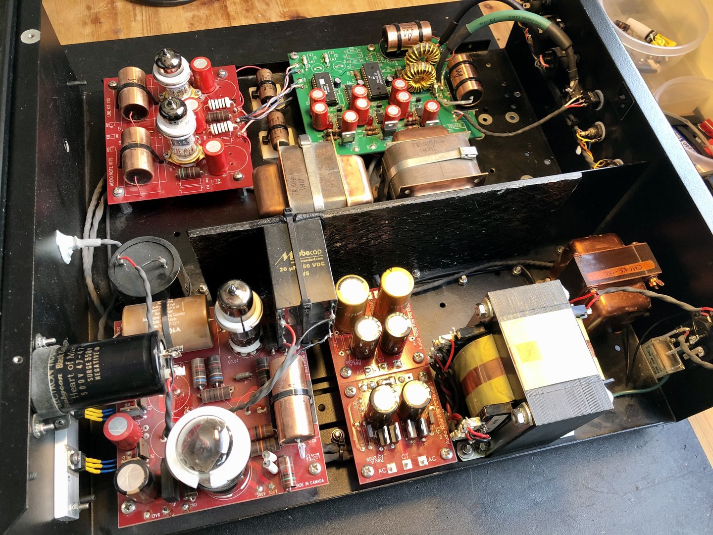

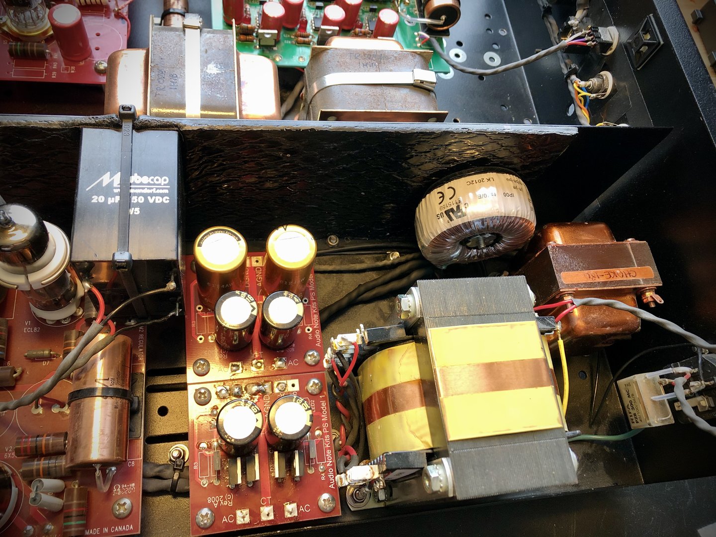

    Lovte å si litt om ting som ikke virket i det lange løp. Kunnskap og inntrykk er ferskvare til viss grad vil jeg si. Jeg veit at jeg vart rimelig skråsikker på noen områder tidligere. Men ting går fremover.
    Doble choker er en sånn ting. Dobbel glatting gir helt klart penere topp. Men synes ikke jeg fått full valuta av alle oppgraderinger jeg gjort. Litt slankt og litt lite sprudlende for å bruke det uttrykket. 😊
    Ut med doble choker først i pre. Så i dac og phono med. Dette funker!! Skikkelig dynamikk og mye mere kjøtt og blod!

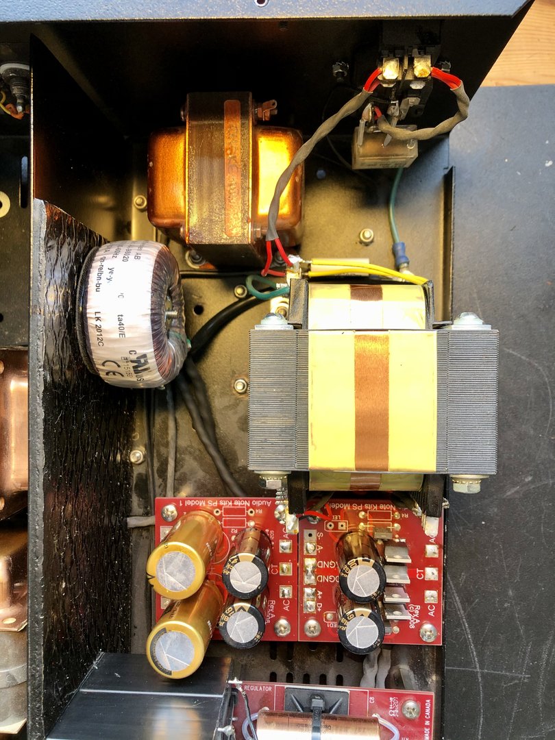

    Å hvorfor stoppe der?
    Dac og phono skal få ny nett trafo etter hvert. Men i dac trenger man da egen trafo til digital delen.
    Dette ble neste aha opplevelse. Noe helt annet med egen dedikert trafo til digital delen. Mere ro og mye mere autoritet. I kveld blir en lang og bra kveld med masse musikk!!

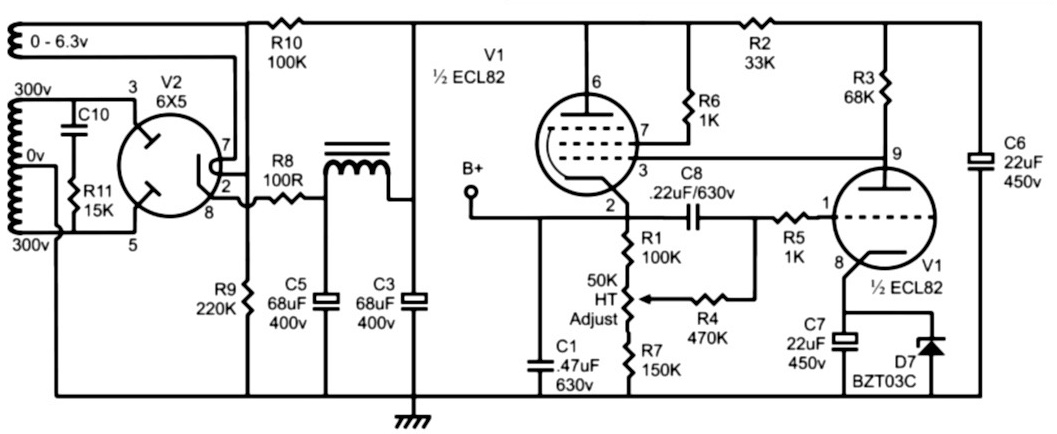

    Interessant. Har du modellert de ulike strømforsyningene (med henholdsvis en og to choker) i PSUD2 for å se om det er mulig å finne en eller annen objektiv korrelasjon som kan forklare hvorfor en choke høres bedre ut enn to? Ikke sikkert det finnes noen god forklaring, men morsomt å forsøke. Skjer det noe med step responsen?

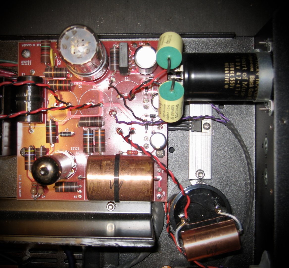

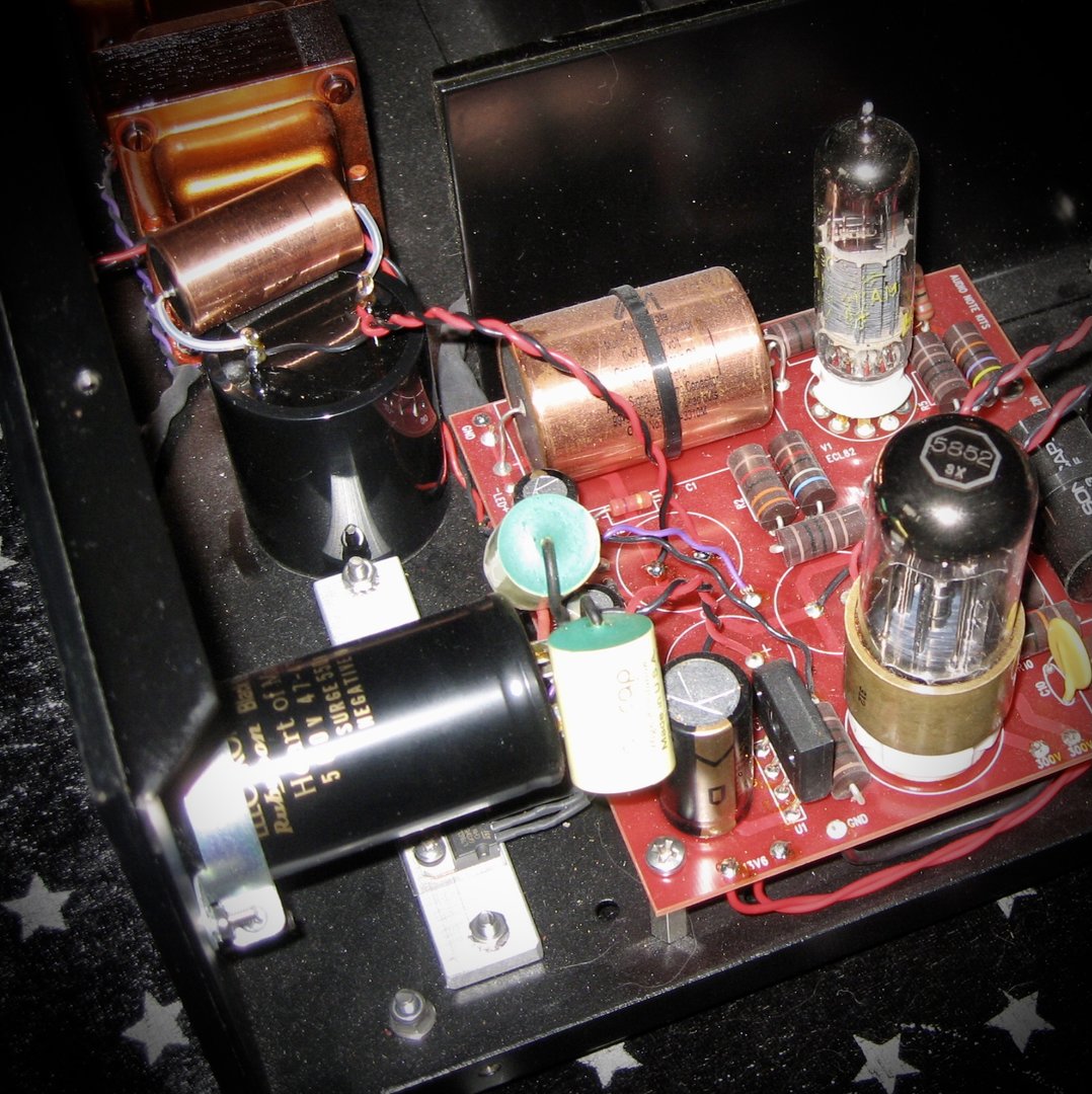

    Neste ting som var «hot» en stund. Bypass på elektrolyttene. Gir noe glattere lyd men nei. Dette er ikke greien. Blir mer kunstig lyd en naturlig og lettflytende. Men alt skal testes og dette var det helt store en periode men funker ikke. 😃
    Ps. Noen så sikkert Bendix 5852 på ene bilde. Dropp det med. Låter litt mekanisk. Og trekker alt for mye både på glød og HV.
    Men husk. Detter er kun min synsing.
    Ser pent ut på papiret. Men skjer noe med responsen i disse regulerte strømforsyningene. AN uk har også brukt dette i noen av sine produkter tidligere. Dac 5 for eksempel. Men gått vekk fra det dem med. Blir treigere og mindre engasjerende.
    Hvilke typer choker og kondensatorer (og størrelser) var det på strømforsyninga før regulering?

    Her er den. Standard M2 psu. Men la til et L-C ledd til etter C3. Brukt 47uF isteden for 68. 20H 50ma choke.
    Takk for det!
    Nå vet jeg ikke primær og sekundær DCR på nettrafoen din, samt strømtrekket, men synes å simulere relativt likt med en og to choker. Det gjør det bare mer interessant. Hvilke typer kondensatorerer bruker du i de ulike C-leddene? Bare Black Gate eller noe annet i tillegg?
