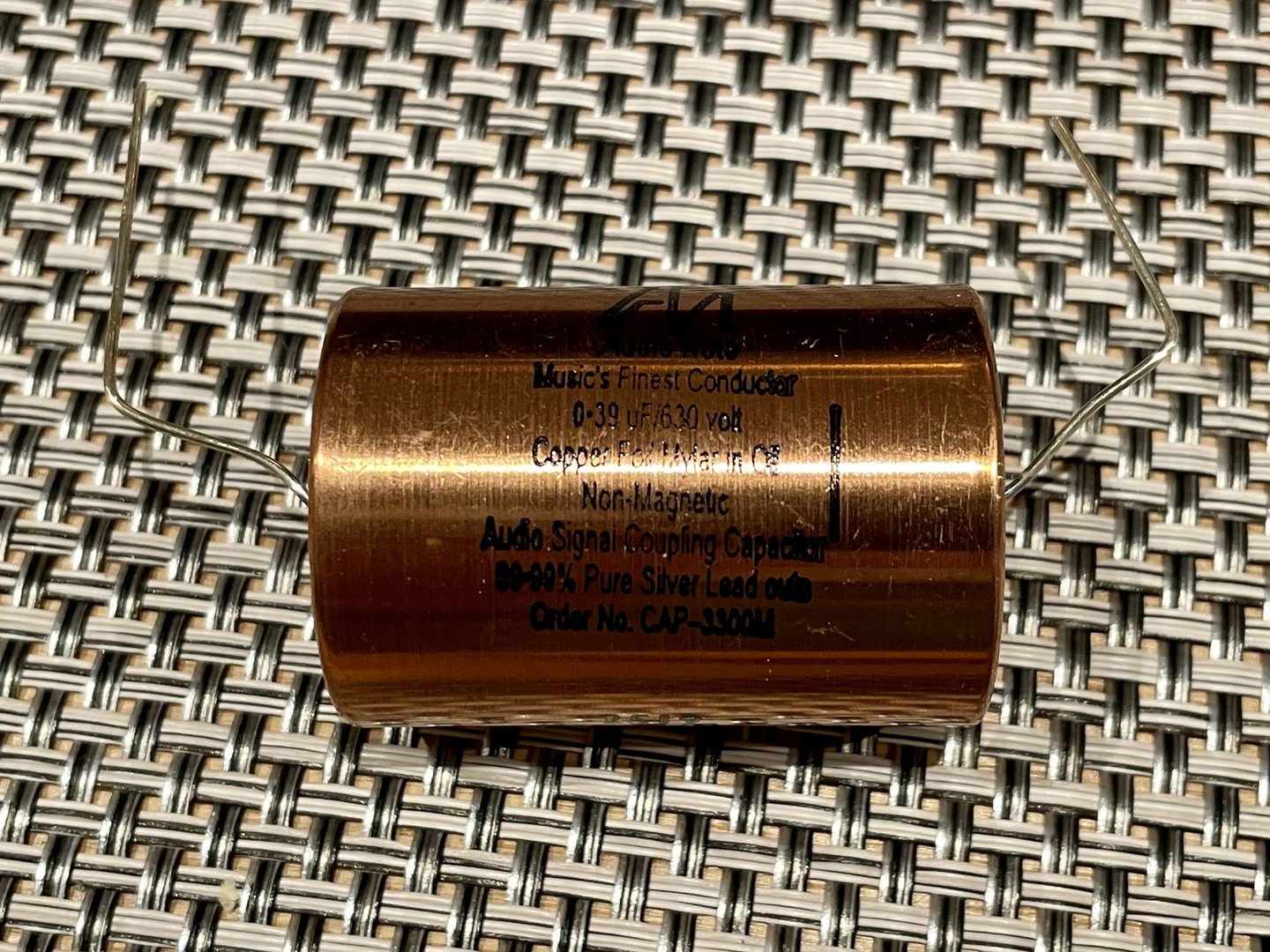

    Håper noen kan hjelpe meg med et kjapt svar. Skal lodde mine to første komponenter noensinne. Ser når jeg lodder av de to gamle at punktene er merket med pluss og minus. Kan noen fortelle meg om det betyr noe hvilken vei jeg plasserer denne, og i så fall hvilken vei?
    Vis vedlegget 690992
    Audio Note kondensatorene er tunge som bly. Husk selvklebende stripsfestere og strips hvis printkortet skal stå på høykant. Ellers så er det jo strek på gammel og ny kondensator så da er det bare å ha streken samme vei som de gamle.

    Jeg oppdaget det med streken, takk! Og strips er nok ikke dumt, nei.

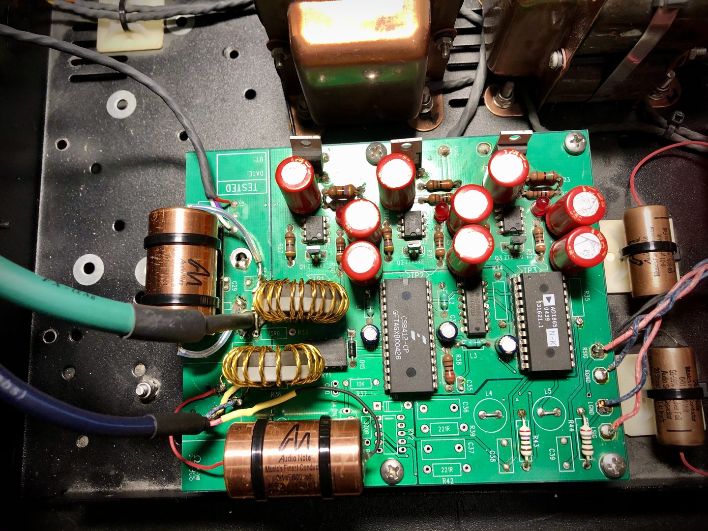

    Endelig kom litt deler jeg ventet på. Noen AN sølv motstander. 8412 reciver kom for en stund siden. Dette låter meget lovende. Men må gå seg til litt selvfølgelig. Så skulle man hatt UHiB med da. ☺
    Olof Lilja
    26.11.2015
    362
    1.911
    Er sikker på at du kan presse noen komponenter til nede ider ;)
    Hahaha! Jo da. Men rimelig greit nå trur jeg.
    Har i grunn mest fjernet ting i det siste. 🙂
    For tidlig å si så mye men virker som at disse sølv motstandene spiller svært og mektig på en måte jeg ikke hørt før. Dette blir spennende!!
    Olof Lilja
    26.11.2015
    362
    1.911
    Vel, når man begynner å leke seg med nye komponenter så som Audio Note Non Magnetic Tantalum i Sølv så skjønner man hvor utrulig privilegert man er når man driver med selvbygg. Disse tar en noen skritt lenger in i sjelen i musikken. Uten å spesifisere enkelte parametere så må jeg bare si at dette ble mere ekte, nært, sårt og mere mektig på en å samme gang. Jeg har byttet alle lastmotstander på digitalkortet og gridstop på analogkortet. 0,5w i digitaldelen og 2w i analogdelen. Ikke all verdens mange. Men dem er meget dyre. Allerede nå må jeg si at dem er verdt hver eneste krone i forhold til andre ting jeg prøvd. Jeg kan tenke meg vad et ferdig produkt med tilsvarende deler ville koste! Men heldigvis kan man jo fikse litt i alle rørbokser uansett om dem begynte livet som kit eller ferdigbygget boks. 😊

    Så dette er den du valgte å beholde selv? ;) Håper å få muligheten til en lytt på den om ikke så alt for lenge!
    Dette er den dacen jeg bruker nå ja. Den er god men ikke perfekt.
    Transformatorer på utgangen tilfører en del positive ting, men også noen ulemper. Spesielt før man kommer opp i kvalitet (blir fort høy pris). Min dac å den du kjøpte Atle er rimelig identiske i digitaldelen. Samme digitale interface, PSU å så videre. Største forskjell er analogdelen og PSU til denne.
    Om min er så mye bedre vet jeg ikke. Men den låter ikke galt. 😊

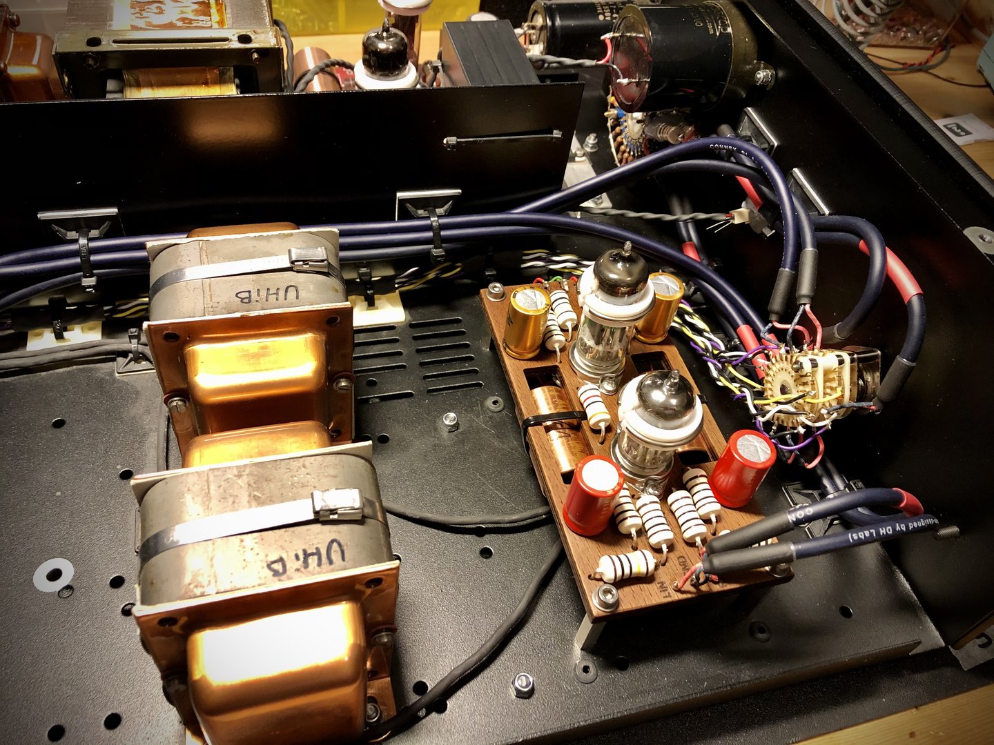

    Er det noen her som har noen erfaringer og/eller tanker om ANK he-6 hodetelefonforsterker? De er vel omtrent like sjeldne som hønsetenner, men det hadde vært interessant å høre om.
    VB
    01.06.2009
    2.052
    1.940
    Det var vel en pentodekoblet single ended EL84-forsterker med passende utgangstrafoer. Sikkert kjempegod.

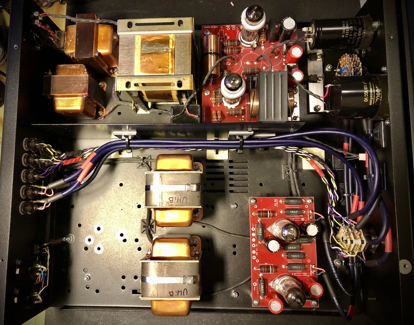

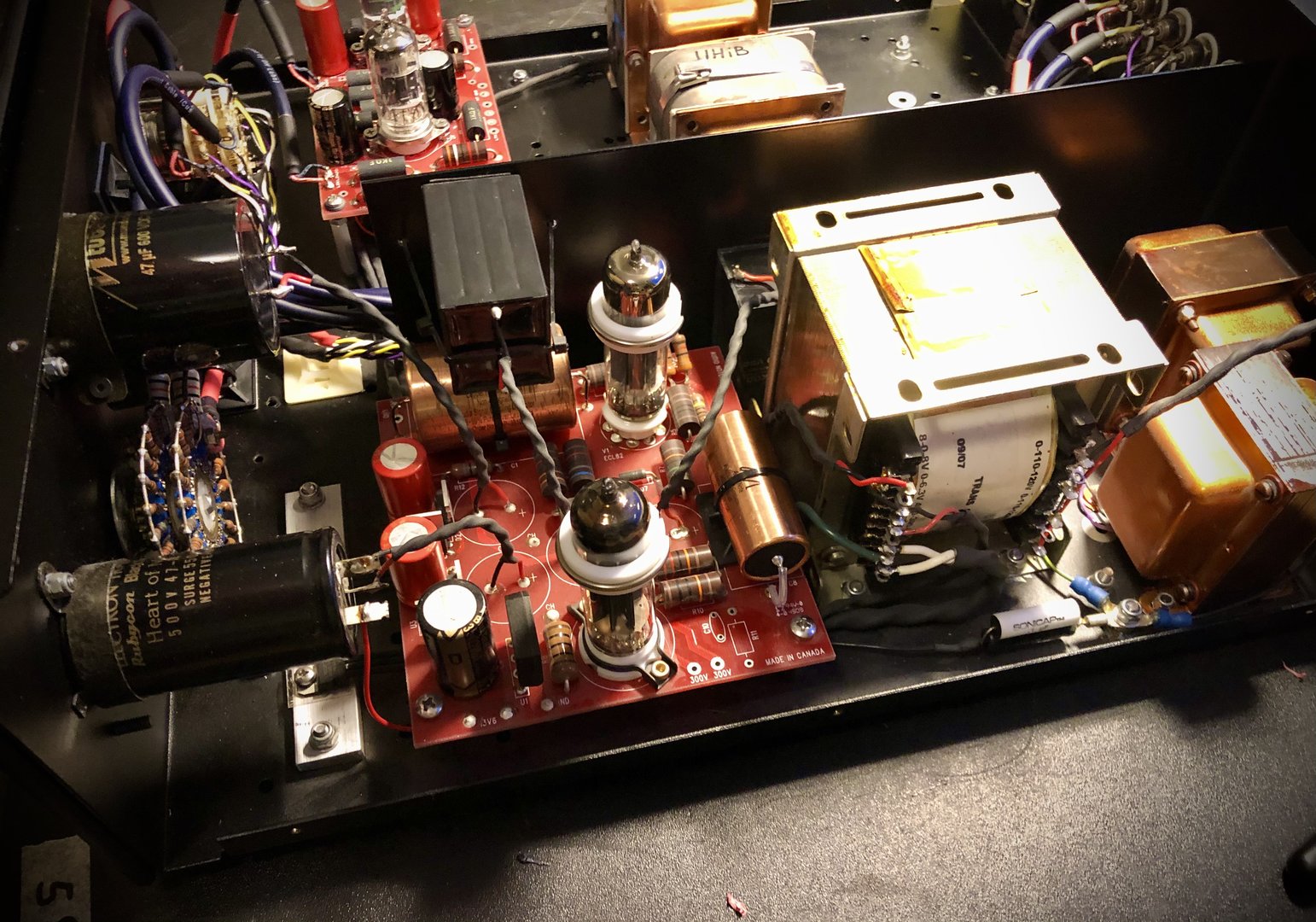

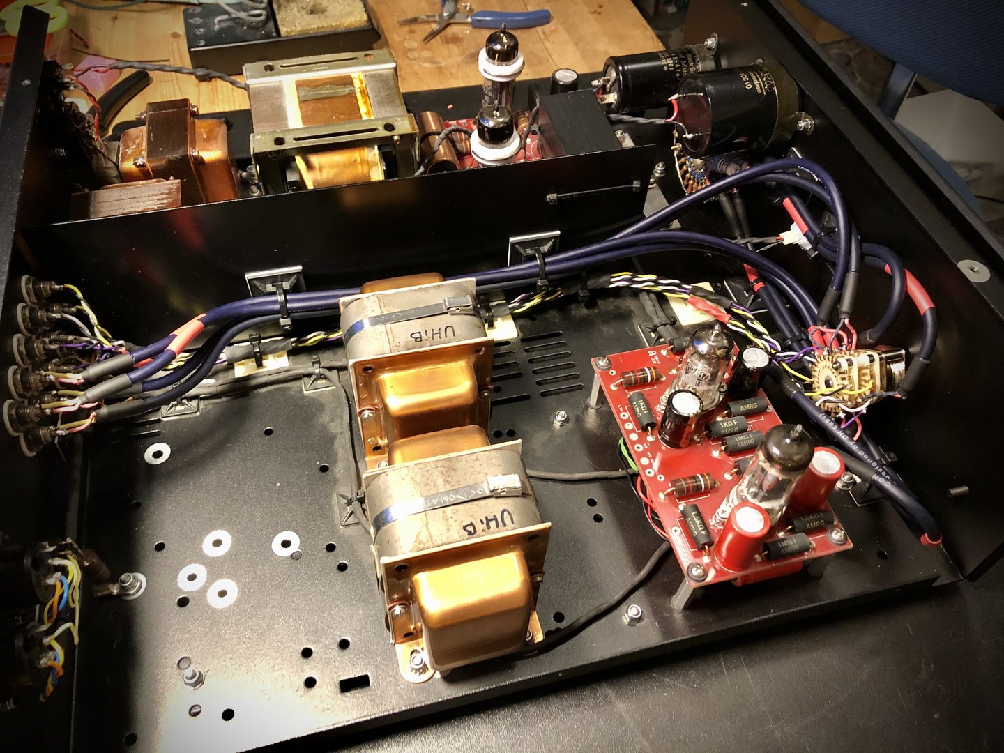

    Litt opprydding i pre. Høres greit ut. Men må gå seg til litt. Nytt linjekort med 2W sølv tantalum blir neste. 😊
    veleik
    18.12.2006
    371
    396
    Drøbak
    @Olof Lilja Veldig spennende å se dette. Særlig iom at jeg snart skal lage nytt psu-kort.
    Du var aldri borti den hodetelefonforsterkeren jeg nevnte tidligere i dag?
    veleik
    18.12.2006
    371
    396
    Drøbak
    Jeg fant noen bilder på nettet. Ser ut til at det var el84, ja.

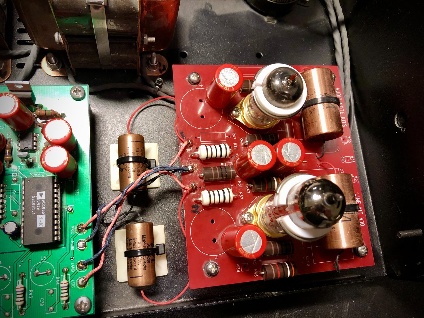

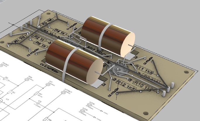

    @Olof Lilja på m2-psu: kan jeg bruke en Hovland Musicap (0.47uf 400v) der? Kondisen som befonner seg der i dag er 1200v, men det går vel neppe opp mot 1200v der?
    bambadoo
    11.10.2002
    23.712
    13.971
    Lørenskog
    Har du multimeter kan du bare sjekke DC over den kondisen som står der. Er jo endel av byggebeskrivelsen sånn sett. Måle mellom b+ og gnd før forsterker fyres opp :)
    Olof Lilja
    26.11.2015
    362
    1.911
    Hei!
    Riktig det Bambadoo sier i forhold til sånn sirka 265VDC. Sikkert greit med 400VDC kondensator.
    Men spesifikasjonen på original skjema sier 600VDC kondensator. Grunnen til dette er at ECL82 røret vil slutte å regulere når det går i stykker. Det gjør det var så sikker. 😊
    Da har vi nærmere 400VDC. Ved konstruksjon av disse typer elektronikk sier man at man skal ha 50% margin oppover for å vare så sikker det overhode er mulig å vare på at alt skal vare trygt uansett vad som skjer.

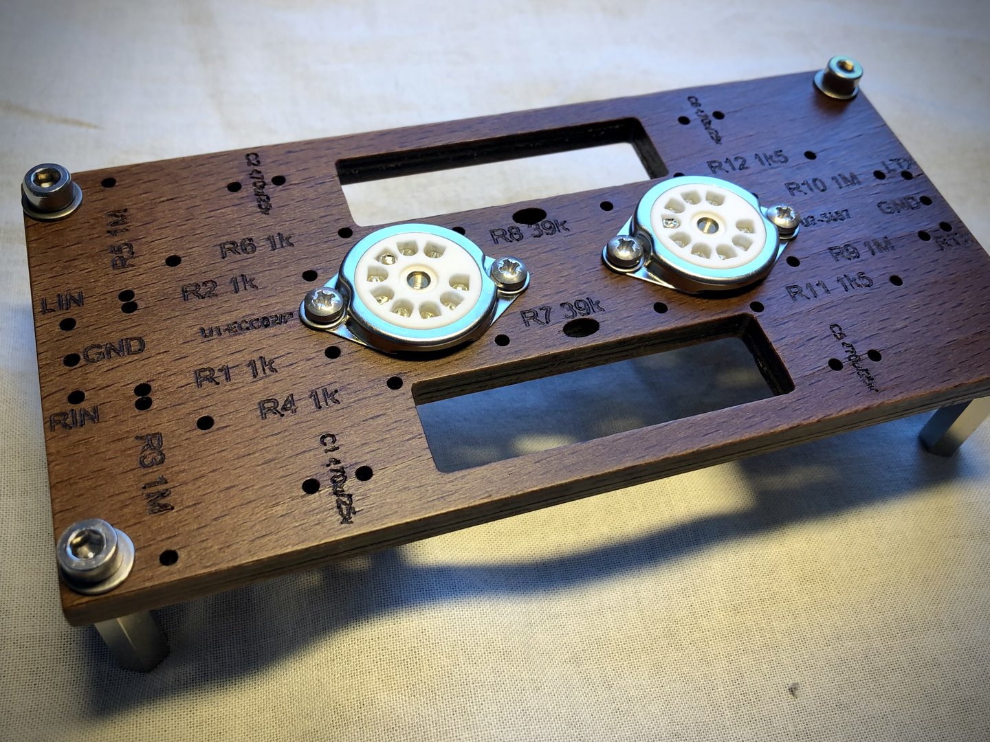

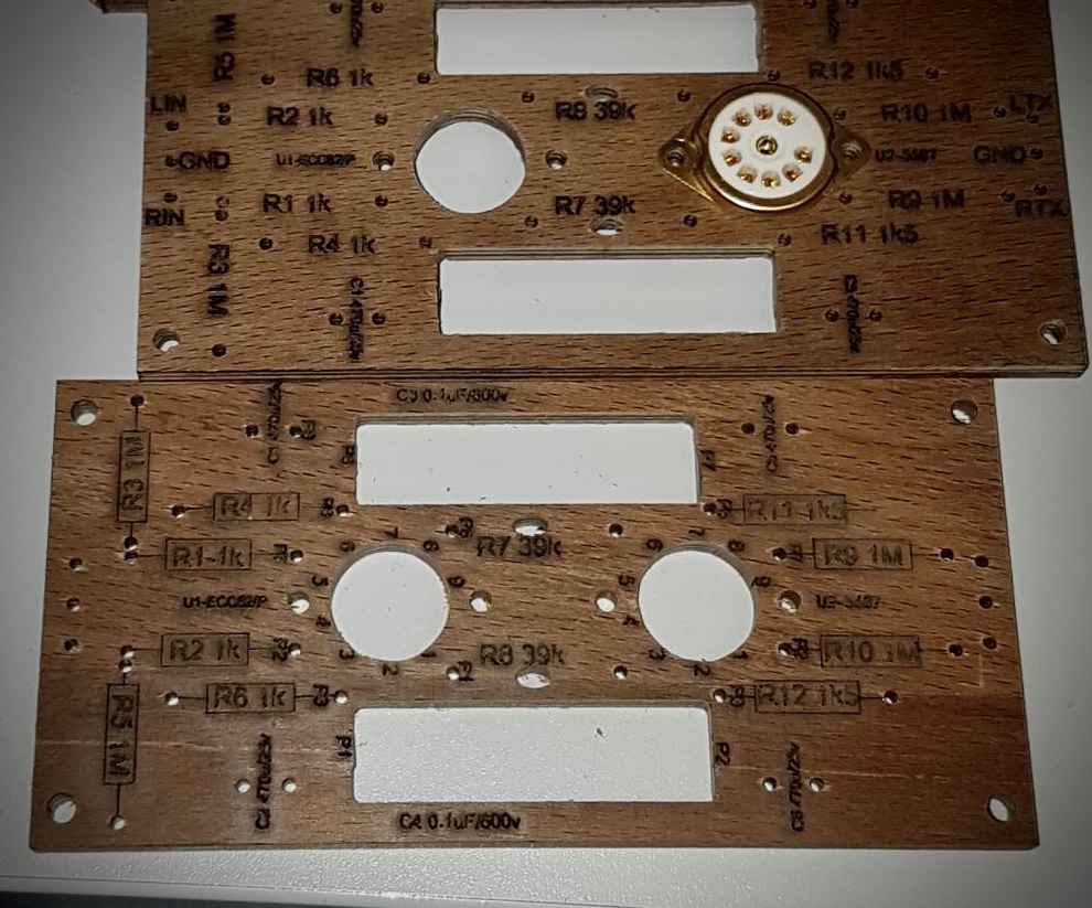

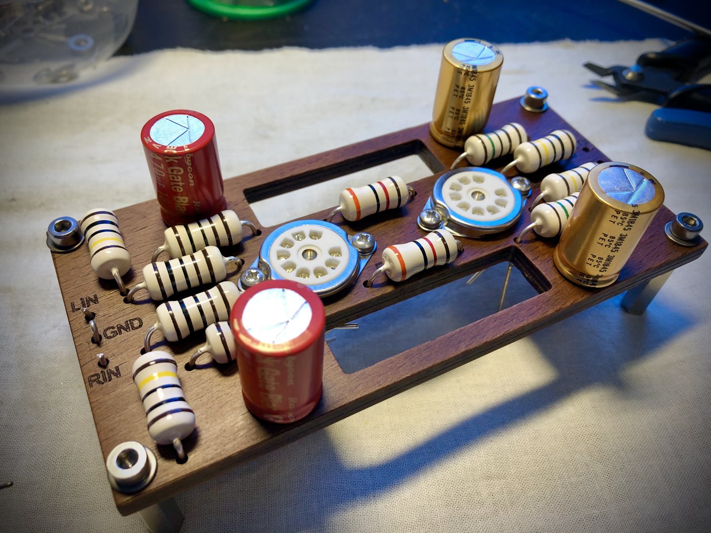

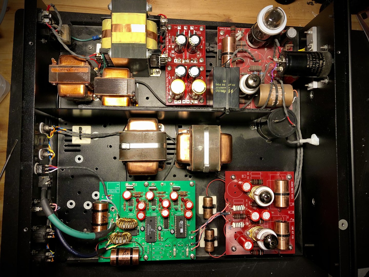

    Usedvanlig flott gjennomført. Rett og slett nydelig!
    Hvordan høres det ut?
    Tusen takk!!
    Låter absolutt bra. Men med så mye nye deler som dette trengs det litt tid for å si noe fornuftig. Mere gjennomsiktig, dynamisk og bedre bass nå. Men vi får se etter noen 100 timer. 😊
    VB
    01.06.2009
    2.052
    1.940
    Må være optimalt å bruke sølvmotstander når en hardwire'er under "printkortet". En kaster jo bort en hel masse sølv om en bruker slike motstander på et tradisjonelt PCB.
    Olof Lilja
    26.11.2015
    362
    1.911
    Ja å bruke hardwiring er det optimale enligt de fleste. Tynne printbaner og masse loddinger er ikke noe særlig optimalt. Men i noen konstruksjoner er det vanskelig å komme vekk fra det. Mye av layout på dette printet er rimelig lik AN men det er jobbet en del med å optimalisere plassering for å unngå skjøter og ha kortest mulig signalvei. :)

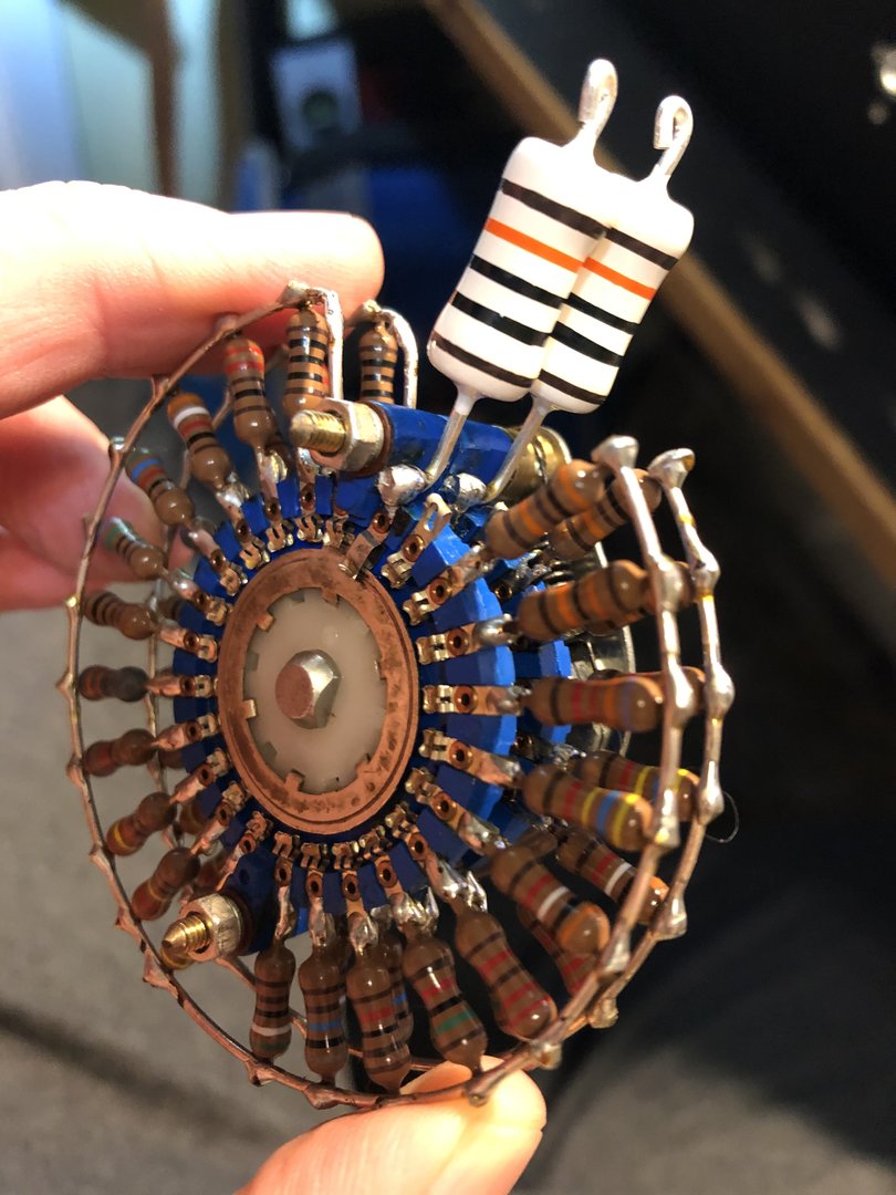

    Pulstransformatorene som AN benytter har en nikkelspunnet kjerne tilsvarende ringkjernetrafoer (toroid).
    Primær og sekundær trådene er tvunnet sammen før trafo vikles. Denne tekniken lærte jeg at kalles for bi-filar wound. Fra Jensen sitt arkiv fant jeg litt info på fordeler og ulemper med denne metoden https://www.jensen-transformers.com/wp-content/uploads/2014/08/Audio-Transformers-Chapter.pdf
    In bi-filar wound transformers, leakage inductance LLis very low but inter-winding capacitance CW and winding capacitances CP and CS are quite high. Leakage inductance must be kept very small in applications such as line drivers because large cable capacitances CL would otherwise be disastrous to high-frequency response. Also note that a low-pass filter is formed by series RG and shunt CP plus CS. Therefore, driving sources may limit high-frequency response if their source impedance RG is too high. In normal 1:1 bi-filar output transformer designs, CW actually works to capacitively couple very high frequencies between windings. Depending on the application, this can be either adefect or a feature.
    Trafoene kan forresten bestilles fra ANK sin webshop hvor dette bildet er lånt ifra.
