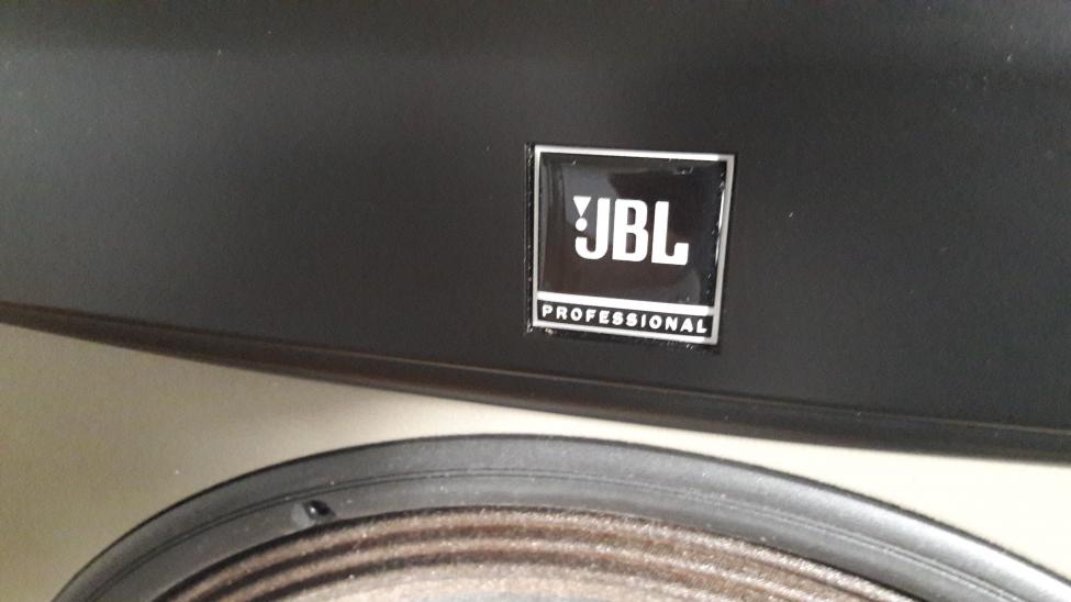

    Var så stusselig uten merke på hornet at Ebukta måtte besøkes [emoji41]

    Skal finne, søkte på jbl logo square 30mm

    JoHoo
    20.02.2013
    4.243
    4.167
    Sent from my iPhone using Tapatalk
    Og senere kan du jo oppgradere til proff varianten ;)
    oks81
    29.10.2012
    12.905
    11.551
    Hjemme
    Bare søk JBL Badge på ebukta så får en frem mye morro :)
    Flott at det låter bra Arne!!

    JoHoo
    20.02.2013
    4.243
    4.167
    låter bedre med tøff logo.
    fant mine også på ebay for noen skarve dollares
