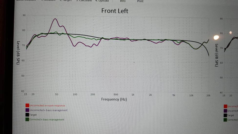

    Hei fikk denne grafen ved bruk av ARC! Sier meg ikke så mye men mistet litt bass etter korrektion

    Hei fikk denne grafen ved bruk av ARC! Sier meg ikke så mye men mistet litt bass etter korrektion Vis vedlegget 533293
    Du fjernet i hvertfall en stygg peak i bassen :)
    Kanskje det var akkurat denne peaken han synes var morsom:cool:
    Her må room gain økes, så han får hevet bassen. Ellers ser jo målingen bra ut. Kan også stoppe korreksjon ved 500hz.
    Det er ikke umulig, er ikke uvanlig å like en liten boost i bassen. Jeg liker også det, men en heving jeg selv har kontroll over er noe helt annet enn dette. Du beholder gjerne ett mer detaljert lydbilde og ikke en tilsmurt bass :)
    Jeg har testet litt ved å kjøre default deling, og 500, 1000, 2000 og 3000 hz som deling. Uten å ha kjørt REW i etterkant endte jeg opp med å like lyden jeg fikk ved deling på 2000 best. Men skal teste ut med å sette flere målepunkter også, har bare benyttet de 5 som er minimum foreløpig.

    Hevet roomgain til 4 for å ikke miste altfor mye bass
