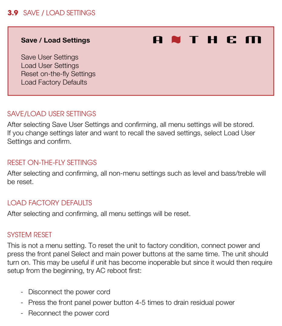

    Har en Anthem MRX520 hvor plutselig fjernkontrollen ikke virker. Har byttet batterier selvfølgelig, tømt receiveren for strøm etter anbefaling (holdt power knappen inne i 3 sek uten strømkabel i), men ingen reaksjon. Fjernkontrollen blinker rødt så tror problemet sitter i receiveren. Noen som har borti lignende og vet hva som er feil?

    Har AVM60, og etter kalibrering, så er volum alt for lavt og hører klar forvregning.
    Ps: Har kjøpt denne brukt, og det var samme problemer fra tidligere eiers innstillinger også. Noen tips?

    Har tatt Load factory default setting.
    Hvorfor får jeg ikke nok gain? Har en XTZ ice effekt på 2x150watt i 8ohm, og høyttalere på 98db, så volum begrensninger burde vært det minste problem.
    Prøv firmware update?

    Hvordan har du koblet den mot effekt? Rca/xlr?

    Det viste seg at effekttrinnet har gain kontroll, som sto på laveste volum. Nå er alt i skjønneste orden og spiller helt fantastisk. Endelig fått fylt hullene i bassen og det merkes på kroppen også😀🤟
