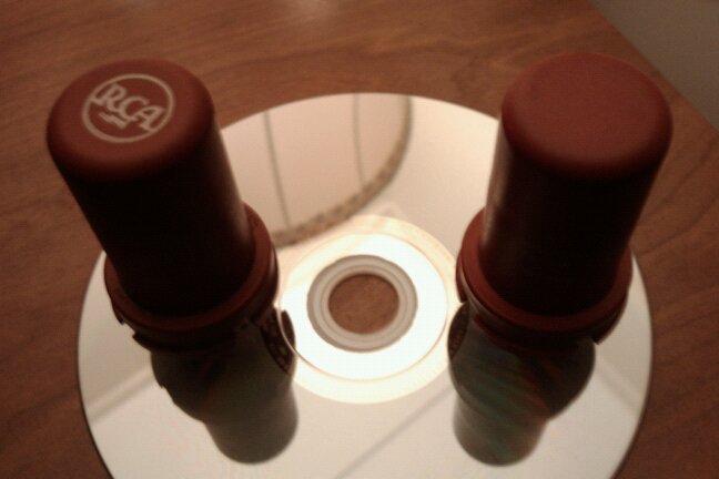

    Milenko skrev:
    Fine rør da :)
    Er de i fargen rca rød?
    Ja, det er ett sett RCA 5693 "special RED" som jeg kjøpte til printet til Dynacoen som er.. Ta-daaaah: Rød!
    Ikke bare ser det bra ut, men godt matchet låter det meget bra! :D
    Spørs vel ikke om jeg må se etter Mullard EL34?

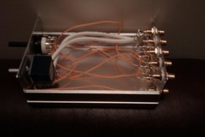

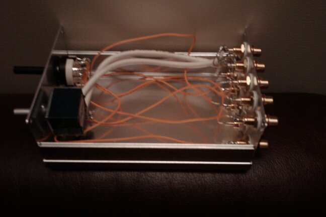

    Fikk i oppdra av gorg å lodde ihop en passiv pre som han skal bruke til pc'en....
    Ble en solid porsjon salat av det, men den låter så absolutt veldig bra... i forhold til anvendte cash :)

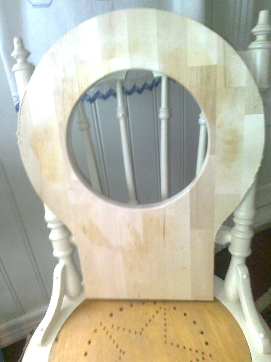

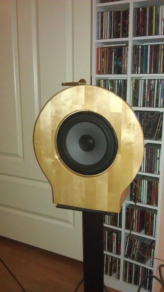

    Fikk inn SEAS'ene for vel en uke siden, og kan vel si at de leverer... Og vel så det. Tiltross for at jeg har gitt dem dårlige arbeidsforhold.
    Fant meg noen hylleknekter på BT som jeg skrudde på i forkant slik at de står skrudd gjennom to av hullene i chassis og balanserer.
    Iallefall inntil at jeg har fått fiksa baffelen. At det skulle låte så tynt hadde jeg ingen anelse om at de skulle gjøre.
    Total mangel på bass og spilte med ca like liten homogenitet som de så apple-høyttalerne (2tommer??) jeg har hatt i besittelse siste mnd.
    Tenkte da at det var på tide å få fart på suben igjen. Den har stått siste året med demontert forsterker, siden tanken har vært å bygge det inn i eget kabinett.
    Siden jeg bruker passiv pre, så er den ikke spesielt egnet til å drive både rør og subforsterkeren. Etter å ha hatt Ragwo's REL Studio i hus, som har høynivåinngang, innså jeg at det kanskje ver en viss mulighet der, så Yggdrasill fiksa en isbit med 4x250ohm motstandere, kjørte stereo fra Dynaco'en og mono-rca inn på subben.
    Fortalte om mangel på bass, og han sa at pga. mangel på baffel så kanselleres bassen foran og bak. Jo mindre baffel, jo mindre bass. Fikk også snakka om å slenge inn en kondensator i serie for å gi litt kutt i bassen, for å forhindre at de ikke ble sprengt.
    Med bassen påkoblet viser det seg at dette kan bli en noe morsom kombinasjon,og mere fylde fra SEAS'ene kan det bli riktig morsomt :) Fulltonene er iallefall veldig korrekte på stemmer!

    Pene dolokk du har laga deg der ;D Er Klipschene da gått av med pensjon?
    dolokk? Som aldri jeg har hørt det før... :p
    Klipschene ble solgt for å finansere prosjektet :)

    Morsomt selvbygg der Ansepe, mildt sagt annerledes enn det som skal inn i stua her,
    det finnes mange veier til målet... :)

    Ja det er i høyeste grad en ukonvensjonell måte å gjøre det på ;)
    Bafflene spiller pr dags uten noe filter siden jeg først får Yggdrasill hit i morgen. Men synes selv det låter usedvanlig homogent og bra med sub, selv om jeg mistenker en liten "festpukkel" (er det nå vi får se ett bilde av en kamel med en masse pynt eller en lystig Quasimodo??) i mellombassen?
    Tørr iallefall ikke å dra til for da ryker elementene garantert!

    Bruker å være en smartass selv, så det er litt kjipt å bli overgått av noen andre ;D ..selv om det var en smule lite "pynt" der ::)
    Savnet dog en annen "festpukkel", so here it is 8)
