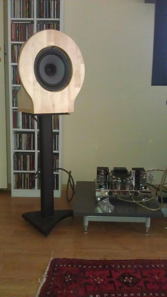

    Hatt besøk av Yggdrasill, og foretatt endel målinger og det var atskellig bedre enn antatt! Baflene oppfører seg pent oppover uten noen store men. Noen justeringer måtte til og da fikk vi bare en liten dipp fra 200-350hz som blir mellom subben og høyttalerne som det eneste store aberet.
    Så jeg ser for meg en ordning hvor sidevangene bak blir 5-10cm dypere + "gulv" for å gi de litt mere nivå på bassen.

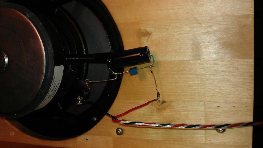

    Skal også fikse 2 stk kondiser på 200uf som skal kutte av slik at baflene slipper å spille bass.
    Morsomt prosjekt som har gitt mersmak..
    Ooooog.. ser allerede noen småting som frister litt å gå løs på i fremtiden.. en gang
    Men for nå? Holder i maaaassevis :D

    Virker så absolutt som at filteret var ett lite løft i forhold til uten. Merker at fulltoner har en litt røff, upolert måte å nærme seg musikk på, og denne kommer mere frem. Heldigvis bare på godt!
    Virker også som at kuttet på 130hz har beholdt noe av rykket, og bassen puncher fortsatt, men enda mere lineær under 100hz.
    Og føles som at subben kommer litt mere til sin rett, men også at subben trenger litt tweaking på innsidentidligere hadde jeg strømmodulen på ene veggen, som da ikke trengte noe særlig demping enn en asfaltmatte.
    Siden den er borte er det plutselig en vegg som spiller med, så ser for meg at ei plate der vil gjøre susen!
    Innvendig er det lite tverrstagg og andre ting, men kanskje det beste er uten? Ser mange bygger med, men lite hansiktsmessig siden det innebærer flere flater som kan resonere?
    Litt dype tanker her.
    Blir å dra hjem til mine foreldre i påsken, hvilket innebærer mere baffeljobbing. Som sagt litt før, så kutter den av med 6db mellom 350 og 200hz, og med en sub som er såpass sta at den ikke kan justeres over 180, så man bare stikke fingeren i jorda og innse at man må gjøre visse tweak der (her??).
    God påske folx!

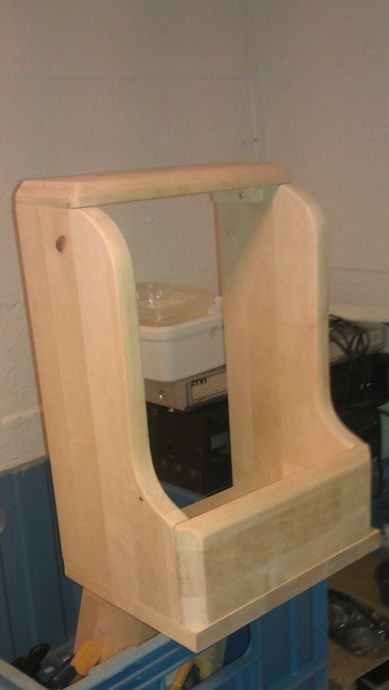

    La ut ei tegning på fjæsen i går med mine planer om videre gang på baflene.
    Min fetter som liker å leke seg med AutoCAD lagde denne.
    Ser at halsen skulle vært noe tykkere og ingen ring, men synes ringen så dekorativ ut så vurderer å gå for den :)

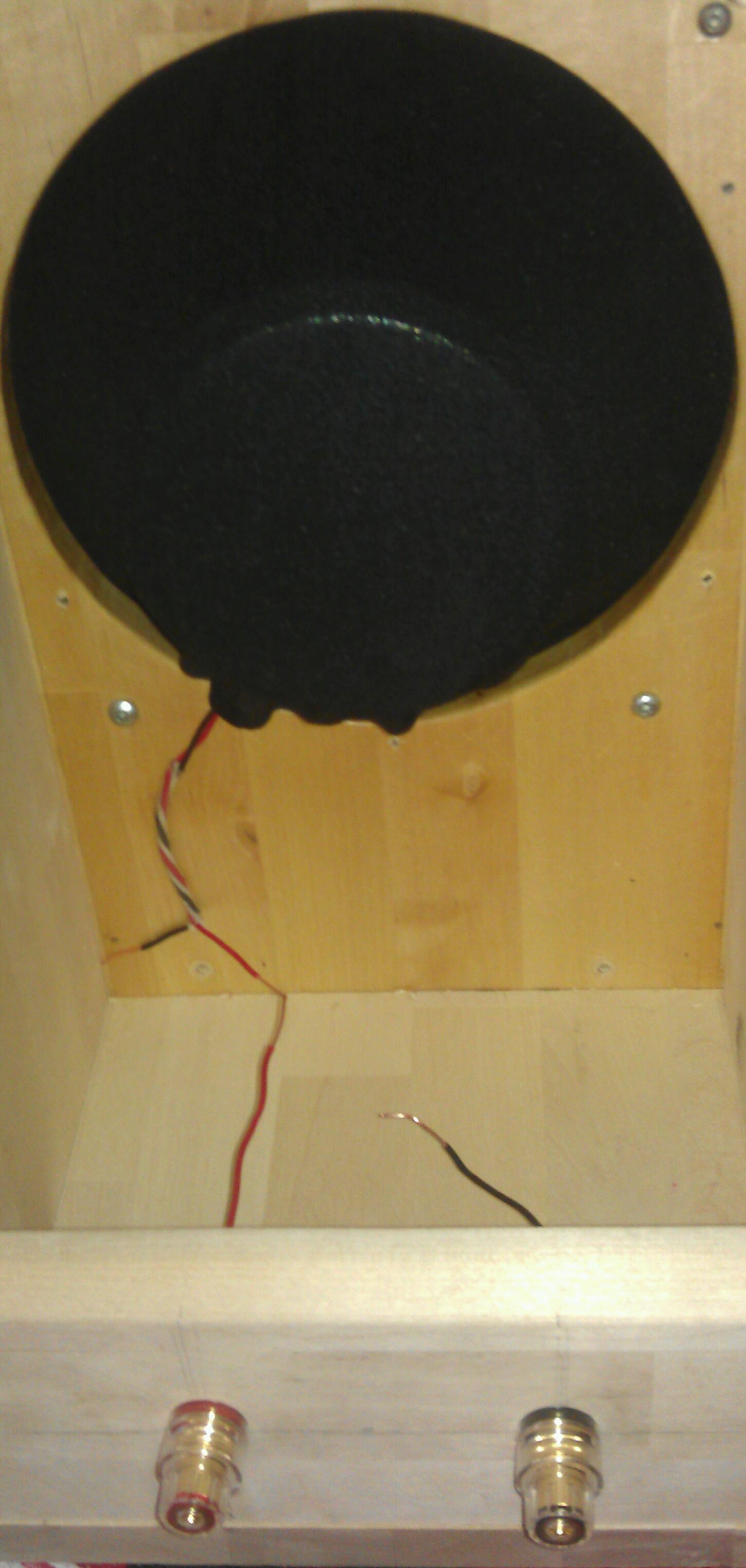

    Nye terminaler og legger stoff over elementet siden det ikke er noe støvhette rundt spolen.
