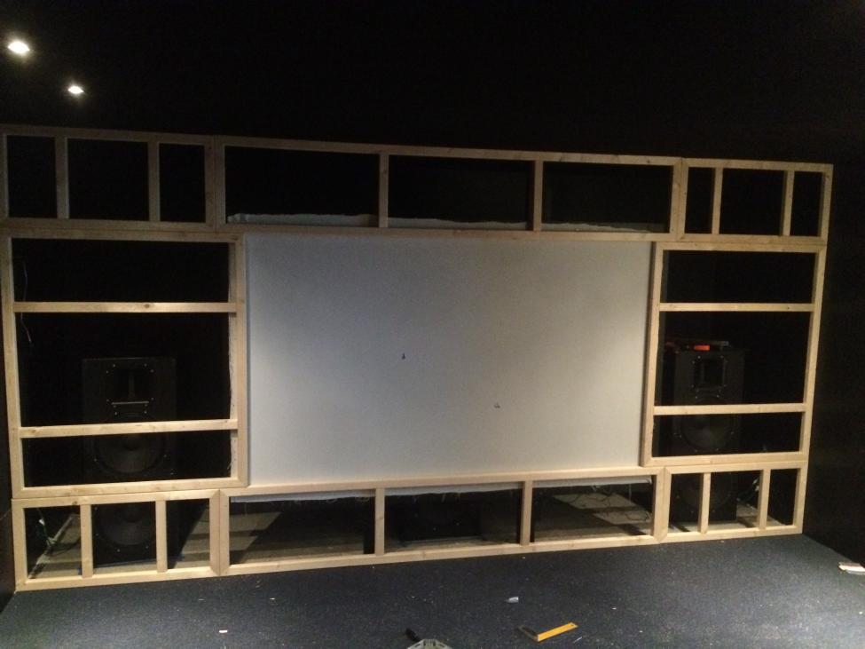

    Bomma litt på planlegginga i dag. Tenkte å få på duken (En Dreamscreen V5 duk), men hadde helt glemt at jeg måtte lime fast festeskinnene først (som forsåvidt er inkludert med V5-duken, uten at det står på nettsidene).
    Adeo-ramma mi ser ut til å sluke festeskinnene perfekt, så det var null stress, men Casco SuperFix som jeg bruker for å lime de fast med krever jo en hel masse herdingstid. Så da ble det liming av lister og så får det herde til i morgen. AVShop anbefaler 10 timer herding. De bruker XtremFix i sin instruksjonsvideo, men det har lite å si om herdingstiden på SuperFixen er halvparten. For da ligger jeg uansett under dyna og snorker.
    Men men. Fordelen er at jeg, med litt flaks, muligens kan få et par hjelpende hender til stramming og festing av duken i morgen. Hvis ikke får jeg prøve det alene og heller bare ta meg veldig god tid.

    Festene gikk fint under prøvemonteringen, så det skal jeg klare igjen når jeg senker de litt.
    Det er duken som jeg er bekymra for. Jeg skal ikke bruke den medfølgende duken (som er helt grei å spenne opp alene), men en akustisk transparent duk som skal strekkes og stappes jevnt ned i en festelist.
    Jeg regner med at jeg overdramatiserer og at dette går helt fint, men jeg har aldri gjort det før så jeg merker jeg blir litt stressa. Heldigvis er det plenty med angremuligheter, så jeg kan gjøre det igjen og igjen og igjen om jeg ikke blir fornøyd med resultatet. Det er behagelig å vite.
    Men jeg kommer nok til å stresse litt allikevel.
    Det hører liksom med når jeg skal gjøre ting jeg ikke kan, for første gang.

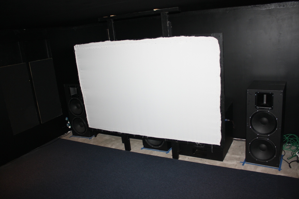

    Her er hvordan jeg festet mitt lerret:
    Jeg ser du har to vertikale stolper bak lerretet som er plassert slik at du kanskje kan få til en løsning som jeg har brukt.
    Jeg festet to lekter på 36X48 til selve lerretsrammen og rett og slett skrudde de inn i 48X98 som går fra tak til vegg hos meg. Skruen er veldig lang og ikke gjenget i området som 36x48 er i. Da virker den som et hengsel og kan vippes opp. lektene kan skrues eller klemmes fast til 48x96.
    Her med lerretet oppe:
    Jeg maskerte så lerretet med lekter dekt med høyttalerstoff som klemmes mot hverandre:
    Voila:

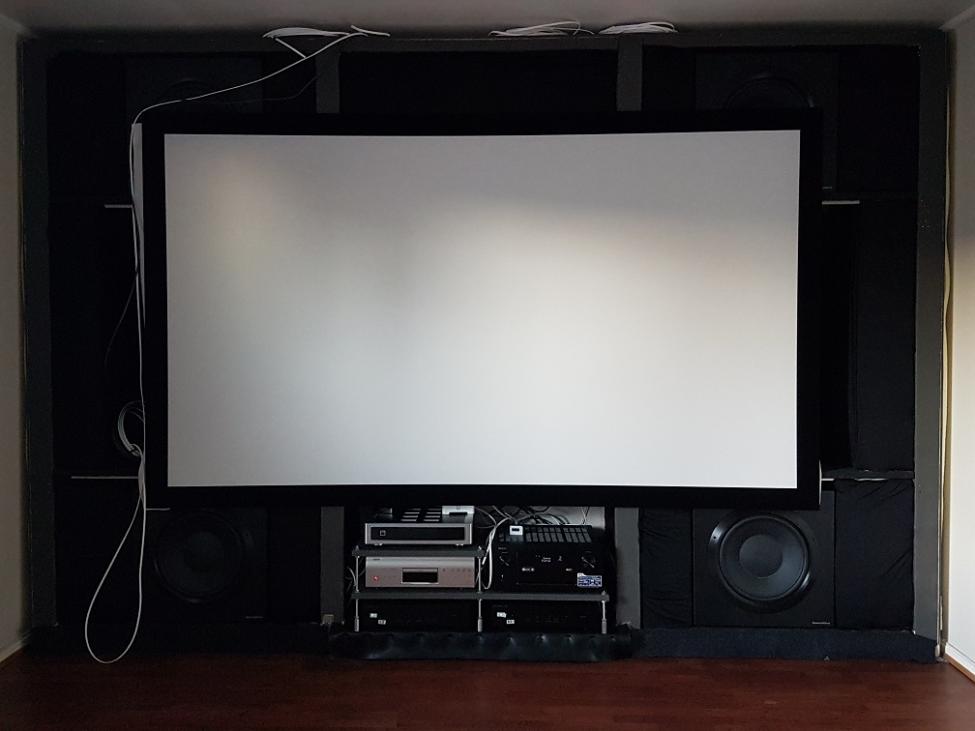

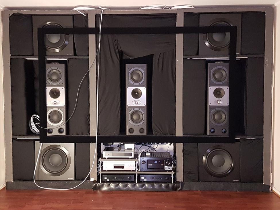

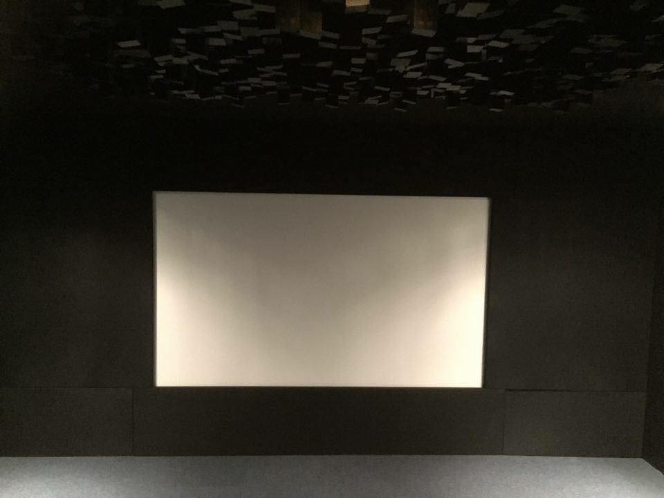

    ...og brått begynte det å ligne noe.
    Tviler på at det er synlig på bildet, men jeg senket ramma fire centimeter. Mer enn det så blir det upraktisk lavt.
    Tror dette blir bra.
    PS: Lerretet er ikke buet. Det er vidvinkelen som tuller med oss.

    Vis vedlegget 400991
    Se nå ja! Nå begynner det virkelig å ligne noe!
    men lyden da? Har du fått spilt noe videre..?

    Lyden snurrer og går hver dag. Kjører oppsettet i stereo med subene tilkoblet. Spiller slett ikke verst, men det er mye potensiale som skal pakkes ut når rommet blir klargjort og jeg får kjørt kalibrering. Foreløpig kjører jeg uten DSP.
    Stoffet ser ikke ut til å slå inn negativt på lyden. Det er garantert forskjell mellom stoff og ikkestoff, men jeg opplever det ikke som noe negativt nå som det henger der. Så det er nok som de fleste andre har rapportert; disse dukene gjør en veldig bra jobb med å ikke kåle til lyden.
    Har akkurat bestilt et takfeste til projektoren fra Chief som jeg håper dukker opp om ikke så lenge. I mellomtida må jeg gruble ut en festeløsning for stofframmer rundt lerretet. Og hvordan jeg skal kapsle inn elektronikken. Må finne på noe lurt der.

    Dette ser bra ut. Liker løsningen med isolasjon rundt ht, og at du drar kompromisset mellom stue og dedikert hjemmekino ganske langt samtidig som stua forblir stue. Min personlige smak tilsier at lerretet og kanskje også ht kunne stått lavere, slik det ser ut fra bildene, men dette finner du ut av basert på egne preferanser og erfaringer. Det eneste som ville bekymret meg litt er varmeutvikling fra elektronikken. Jeg ville nok dratt ut strømmen når anlegget ikke er i bruk. Har ikke erfaring med cellulosebasert isolasjon, men kan det være litt mer brannfarlig enn glassvatt? - jeg sikler litt på samme projektor som du har kjøpt, og går svanger med ide om et hobbyrom som inkluderer projektor/lerret i løoet av høst/vinter. Artig å lese om dine erfaringer. Lykke til!
    AndersR
    15.05.2011
    5.451
    4.519
    Varmeutvikling er absolutt et tema jeg har tenkt mye over, men da aldri pga isolasjonsmaterialene. De er jeg ikke bekymra for i det heletatt. Innen det forkulles (det brenner ikke) er jo uansett alt annet i boligen borte. Vi snakker uansett ikke om slike temperaturer. Det er så liten varmeutvikling fra alt annet enn recieveren at jeg ikke tenker på det. Recieveren produserer en del varme. Derfor var det viktig å få den øverst med en del luftrom over seg. Lufta fra kjøleribbene holder ca 42-43 grader når anlegget er i bruk. I standby er det Sonos Connect-enheten som produserer mest varme faktisk, siden den alltid står på, sammen med nettverksutstyret som også er gjemt bakom der. Resten av utstyret bruker vel rundt 2-3 watt i standby tilsammen.
    Men jeg følger med, og har utplassert digitale termometre for å følge med på om det er behov for vifter når ting bygges inn. Hittil virker det lovende, men det gjenstår jo å se.
    Høydeplasseringen av lerretet oppleves for meg som veldig naturlig. Nå er jeg vant til mindre lerret fra før av som alltid måtte stå plassert høyere grunnet manglende kapasitet på lens shift på projektorene jeg har hatt før, men når jeg ser på dette nå, så tenker jeg at jeg ikke ønsker det lavere. Jeg kan sikkert argumentere for det på mange ulike måter, men først og fremst er det magefølelsen som sier at det må være slik.
    Konkrete, omtrentlige mål:
    Jeg har nå 60 cm fra gulv til ramme. 35 cm fra tak til ramme. 53 cm fra sidevegg til ramme.
    Om jeg skal kunne sitte henslengt i sofaen med beina på bordet uten at føtter, flasker og popcornboller kommer for tett på bildet må jeg nok ha litt høyde på ting.
    I tillegg har jeg tenkt til å ha mulighet til å kunne slenge noen saccosekker på gulvet foran, ikke bare for barn men voksne også, og da må det jo være litt høyde på bildet for at ikke ting skal se ut som dette for de som sitter på godplassene i sofaen:

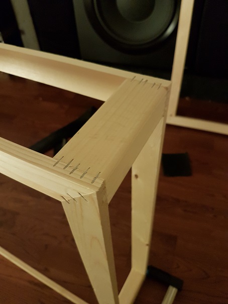

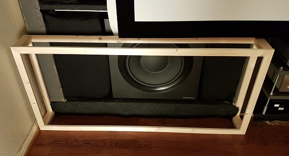

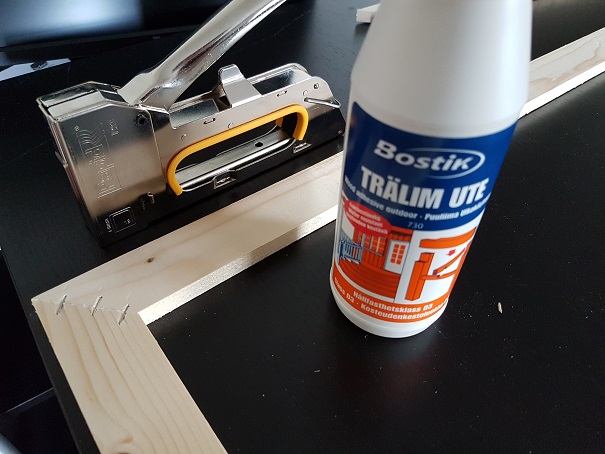

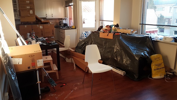

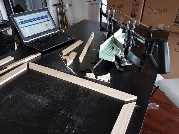

    Kjøpte meg en billig manuell sag på clas i går og etter å ha satt den sammen viser den seg å være ganske velfungerende faktisk. Og spesielt godt å slippe bråk og den ekstreme støvinga fra elektrisk verktøy.
    Dagens oppgave var å begynne å lage rammer for å dekke til alt utenfor lerretet. Jeg er ikke ferdig, men har kommet et godt stykke i gang.
    57.496
    111.543
    Wise move. Fest saga (gjerne med tvinger etc.) til bord eller andre egnede steder, og pass på å stramme selve sagbladet riktig så er disse sagene helt glimrende
    og gode nok til den bruken du viser her. Støver ikke heller som du sier, kjempebonus!

    Ref panelspørsmål:
    Panelen er kun klemt mot hverandre. Mine forsterkere står nå i en teknisk bod. Alle panelen må fjernes ja, tar ca 30 sekunder å demontere og 4-5 minutter å montere på nytt. Skjer kanskje 2 ganger i året at jeg gjør dette ved oppgradering eller kaliberering.

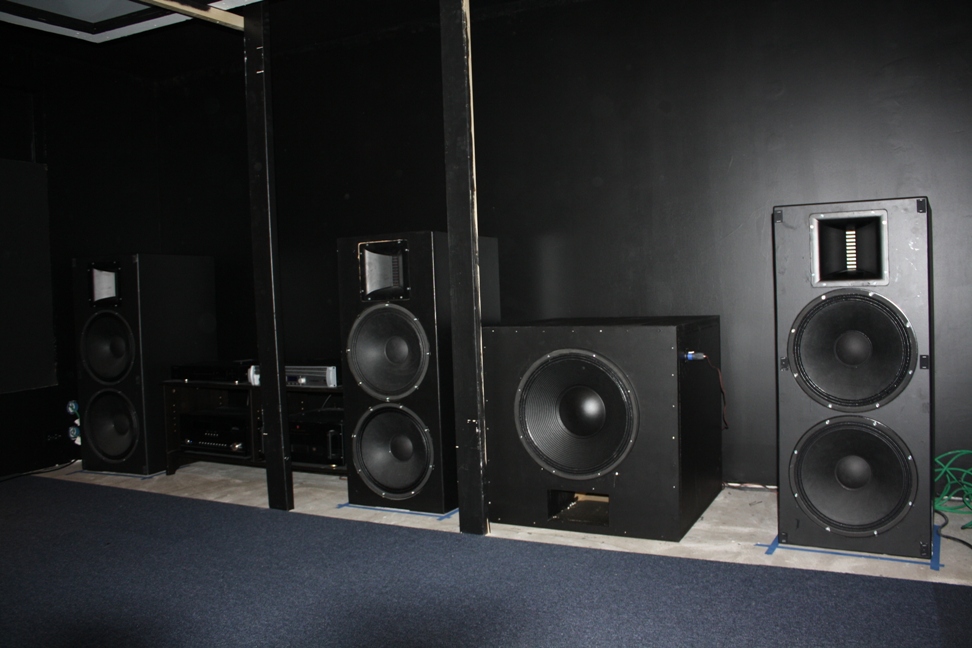

    De to "søylene" mellom stue- og kjøkkendelen er jo idéelle for bakhøyttalerne. :)
    Yap, det er tanken! Det stod tydelig i prospektet at "Spesialtilpassede søyler til å feste bakhøyttalere følger boligen uten pristillegg"
    Hadde egentlig tenkt til å sette høyttalerne på siden av søylene, slik at de i praksis ikke ville ha noen bakvegg, men jeg innså at det ville medføre en del personskader siden man må ganske langt ut på siden av rommet for å kunne komme rundt sofaen, og da vil man skalle rett i en høyttaler. (se plantegningen på side 1 om jeg virker uklar her)
    Så bakhøyttalerne vil nok havne på innsiden av stolpene.
    Vis vedlegget 401414 Vis vedlegget 401415 Vis vedlegget 401416 Vis vedlegget 401417
    Snasent rom!
    Anbefaler å feste rammene godt og solid først som sist. Er ellers en sikker kilde til knirking og vibrasjon når du ser film.

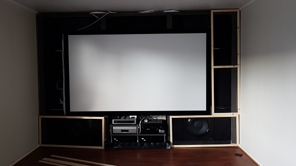

    Har kjøpt inn både neodyniummagneter og sånne "snepperter" som man bruker på høyttalerfronter. Må teste ut for å se hva som faktisk funker best. Knirk er grusomt, så ja, det må absolutt unngås.
    (selv om det sikkert kommer til å knake i hele blokka når jeg først setter i gang med film)

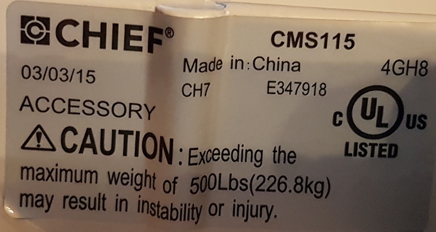

    Da jeg skulle ha takfeste til Sonyprojektoren ba jeg om et solid et, så jeg slapp å være nervøs for om den hang godt nok. Har hatt et Vogel's feste som var så skandaløst dårlig at jeg ble nervevrak. Projektoren hang og dingla fra taket og jeg følte meg ikke trygg. Så nå ba jeg om et som gjerne var litt overkill, bare for å få litt sjelefred.
    Dette dukka opp i posten i dag. Dette er fra et Chief feste, den delen som skal boltes i taket, som igjen skal holde en stang som resten av projektorfestet skal skrus fast i.
    Litt ambisiøst?
    Jeg velger å tolke dette bokstavelig, så jeg kan leve i troen på at jeg har et tilstrekkelig robust takfeste.
    Litt ambisiøst?
    Bare bittelitt overkill ;) Så lenge det får deg til å sove godt om natta og mtp det du har opplevd tidligere forstår jeg at du kjører på "litt ekstra" denne gangen.

    Det KAN selvsagt hende at noen kreative tekstforfattere i Kina har slengt på en ekstra null, men jeg velger å tro at den bare er hønnsolid.

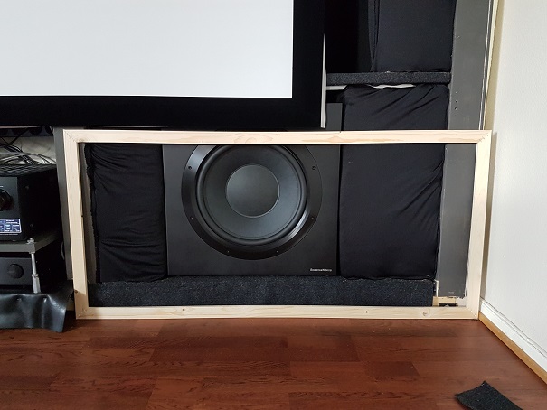

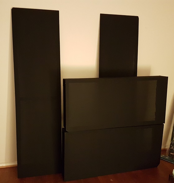

    Panelene har blitt modda litt siden sist. De nederste trengte å designes om litt, siden jeg hadde glemt at det stakk ut en del gummiklumper (u-boatene) fra den nederste hylla som gjorde at jeg ikke kunne ha et helt vanlig flatt deksel. Den måtte spaces ut litt. Så da spacet jeg de ut nok til at frontene forhåpentligvis vil kunne gå på linje med dørene til komponentene i midten.
    Hadde heldigvis litt lekter igjen fra byggingen av boksen som passa fint til formålet.
    Siden disse skal trekkes i tynt høyttalerfrontstoff måtte de males. Hadde heldigvis en hel del igjen av det lille spannet jeg fikk omtrent gratis på Maxbo som jeg har brukt tidligere, så her ble det malt med mørk grå igjen. Fant en malepensel på Biltema som jeg ble svært positivt overrasket over kvaliteten på. Hadde ingen forventinger, men tenkte at det sikkert kom til å funke bra nok. Men dette funka veldig bra. Uten at jeg har noe som helst erfaring som maler fra før av. Jeg har som tidligere nevnt, gjort svært lite faktisk arbeid i mitt liv. Sånn er det når man jobber på kontor.
    Så ble det litt nerding for å finne ut hvordan jeg skulle plassere disse. Jeg har masse såkalte snepperter liggende som egentlig er tiltenkt formålet, men jeg er litt redd for at de lett kan ødelegges, så jeg prøver meg på magneter. Etter en del knot ble posisjoneringen avgjort, og hull markert i både rammer og i boksen. Magnetene ble felt inn i ramma og festa med Casco Superfix som jeg hadde brukt tidligere da jeg skulle montere festeskinne til duk på lerretsramma. Antok at det burde funke fint. Og det gjorde det. Men problemet er magnetene jeg prøvde meg på. Det skal ekstremt lite til for at de mister effekt, så selv om jeg har magneter både ramma og på boksen rammene skal festes på, sitter det fremdeles ikke godt nok. Så jeg var nok litt optimistisk da jeg prøvde meg på disse magnetene fra Clas Ohlson
    Jeg blir dessverre nødt til å handle inn sterkere magneter i morgen. Og det koster fort en del. Jeg trenger minst 8, sannsynligvis 10 sterkere magneter for å supplere de svakere magnetene for å være sikker på at ting holdes skikkelig på plass. Og med prisen blir det jo litt frusterende. Kan hende snepperter hadde vært lurt allikevel, men nå er jeg så mentalt innstilt på magneter at jeg tror jeg fortsetter i den banen. Frem til det går i dass og jeg plutselig står der med et lass neodyniummagneter uten bruksområde.
    Men jeg kunne uansett trekke rammene med stoff. Så da gjorde jeg det. Og gikk tom for stoff. Aner ikke hva jeg hadde tenkt på da jeg bestilte stoffet fra dynabel, men jeg har åpenbart undervurdert mengdebehovet. Men det ser bra ut på de fire rammene jeg fikk trukket.
    Er veldig glad jeg tok meg tid til å male rammene nå som jeg ser hvor sinnsykt tynt stoffet er.
    Det var alt for i kveld!

    Er jo ikke som at jeg har så mye valg. Kjøkkenbord, stuegulv og balkong er i praksis de eneste alternativene. Så det gjelder bare å få det til å funke.
    Magnetene (jeg prøvde å legge inn link i teksten, men det var ikke så veldig synlig antar jeg) jeg skal prøve på er disse:
    Neodym-magnet | Clas Ohlson
    skal være 10 ganger kraftigere enn de jeg har brukt hittil. Håper bare at jeg ikke trenger å modde rammene noe mer. Så istedenfor å ha en liten magnet som hekter seg på en annen liten magnet, så håper jeg det funker tilstrekkelig å ha en betydelig kraftigere magnet som hekter seg på en liten magnet.

    Jeg tar de minste. 60 kroner pr stk. Det er jo ikke så ille, men frustrerende å måtte bruke 600 kroner mer på magneter når jeg trodde jeg var ferdig.
    Har hittil brukt disse, og de viser seg å være alt for puslete:
    De er oppgitt til 0.7 kilo på selve forpaknignen, ikke 0,8.
    Men med et lag lim eller stoff eller tape utenpå, så er det ikke nok, selv om det er fire stykker som skal holde de ganske lette rammene.
    Kjører jeg på de som er 7 kilo så bør de takle at det kommer en del i mellom.
    Sterke neodynuimsmagneter skal for så vidt ikke undervurderes. Jeg har en DIGER magnet som jeg lekte meg med, og plutselig innså jeg at jeg ikke fikk den løs fra et stålskap. Fikk den av til slutt, men skapet fikk hard medfart, for jeg måtte slepe magneten ut til siden av skapet for å få den av. Å trekke den rett ut var rett og slett umulig, selv om jeg hadde håndtak på den.

    Jeg tok ikke bilder av dette, men de små magnetene jeg har brukt hittil har jeg frest inn i rammene. Eller rettere sagt, de har 10mm diameter. Så jeg tok et 10mm bor og lagde et lite hull. Som jeg fylte med konstruksjonslim og klaska magneten oppi.
    På den andre siden, i selve boksen, skrudde jeg fast en tilsvarende magnet med en skrue. Her er det litt problem siden skruen faktisk kommer litt i veien for magnetfeltet. Men her ligger den altså på utsiden, men i rammene ligger den inni.
    Grunnen til at jeg ikke la den utenpå ramma også er at siden magneten må ligge den andre veien, så er det var ikke mulig å feste den med en skrue uten at skruehodet stakk for mye opp. Hullet har bare forsenkning på den ene siden av magneten.
    Kunne sikkert gjort det på andre måter. Men kun magnet mot metall ga ikke nok heft. Måtte ha magnet mot magnet.
