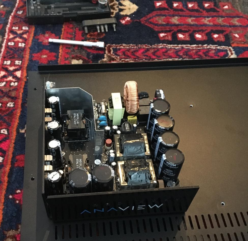

    Jeg er akkurat i gang med nok et AMS 1000 bygg til min mellomste sønn. Ser av bilde på et svensk forum at in + (grønn) og in- (gul) føres ut til RCA uten at jord(sort) blir kortsluttet med in-(gul). Ble litt nysgjerrig og tenkte at dette ville jeg prøve.
    Resultat : ganske hørbart brum. En ledningstump med krokodille i hver ende ble brukt til å kortslutte jord(sort) til in-(gul), så forsvant brummet med en gang.

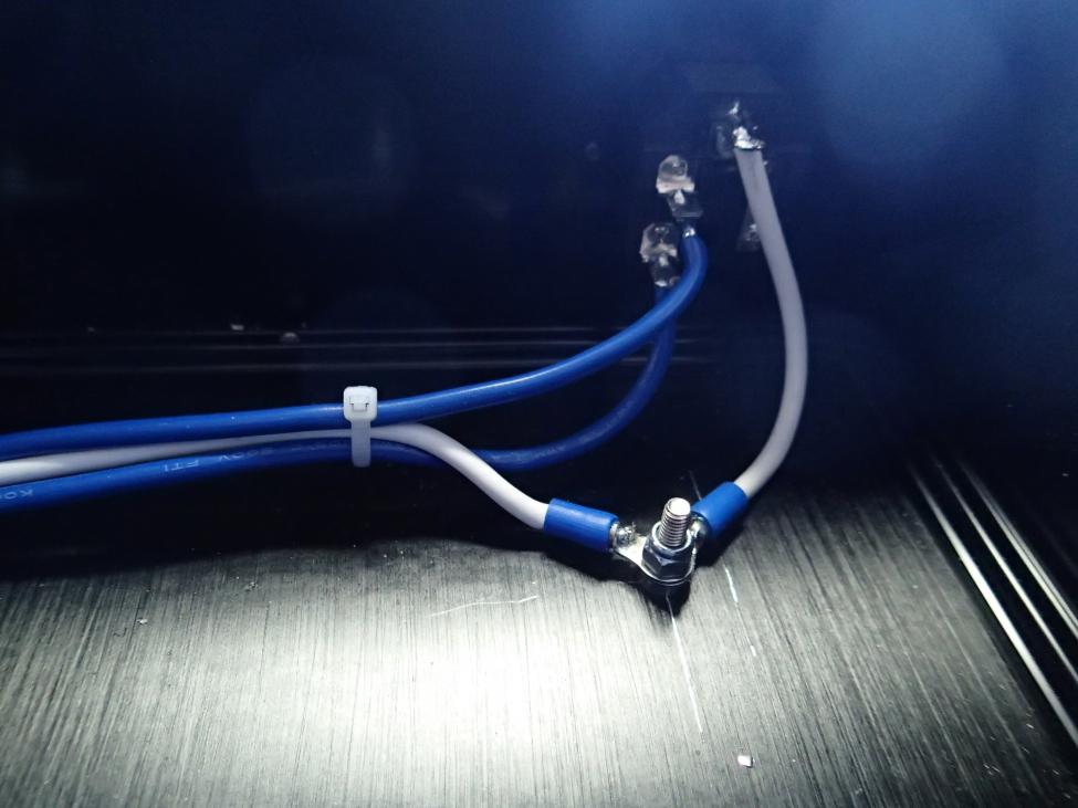

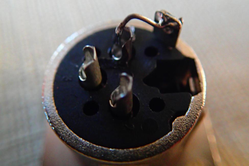

    Jeg samstemmer helt med mk1classic anbefaling om å bygge Anaview med XLR(balanserte) inngangs-stikk. Om du ikke har balansert kilde som skal forbindes med Anaview, vil jeg likevel sterkt anbefale en balansert løsning. Det er langt lettere å unngå brumproblematikk med en balansert løsning.
    Følgende måte å for å sette opp en balansert løsning anbefales(jeg har prøvd og det funker flott)
    1. Sørg for å forbinde jordpinnen på 230 V AC inntaket til ett punkt i chassiet.
    2. Fra samme punkt forbindes en leding til PE på forsterkerkortet(se bilde). Chassiet virker nå som ett jordingspunkt. Om du nå måler mellom dette valgte jordpunktet og pin 3 og 6 (de sorte ledningene)så vil du se at det er full forbindelse(kortslutning).
    3.De fleste XLR stikk har et loddeøye som har forbindelse med XLR huset. Kortslutt pinne 1 med forbindelsen til huset. Pinne 1 vil nå via XLR huset ha forbindelse til chasset(jordingspunktet).
    4. Forbind gul ledning til pin 3 og grønn ledning til pin 2 på XLR. Glem de to sorte GND ledningene.
    5. Et lite tips: Mange benytter chassier med elokserte flater og skruer. Bytt ut minst en eloksert skrue med en "vanlig" og bruk en forsenker til å få fram bart metall på bunnplata og alle sideflater. Dette for å sikre at chassiet funker som ett jordingspunkt.
    Dersom du nå har kun ubalansert signal: Kjøp eller mekk deg en overgang slik mk1classic viser til i figur 17 på denne siden: Sound System Interconnection. Da vil jord fra RCA bli forbundet med pin 3 og signal forbundet til pinne 2 på XLR. Skjerm vil nå på mottakersiden få sin forbindelse til chassiet og virke som "drain". På denne måten vil ikke skjerm bli "innblandet" i jord fra sendersiden (se figur 1a Sound System Interconnection)
    Denne måten å forbinde på skiller seg litt ut fra de metodene som er vis her tidligere i tråden(og som også jeg har benyttet)
    Eivind S

    Mener du at de sorte ledningene fra forsterkermodulene ikke skal brukes??
    liliya
    748
    484
    Ja, om du følger "oppskriften" jeg beskriver.
    Avprøvd seinest idag.
    Eivind S
    liliya
    748
    484
    Nå skal jeg være litt forsiktig med å hevde noe i og med at jeg ikke har balansert kilde tisluttet det Anaview oppsettet jeg har beskrevet. Avprøvingen skjeddde med ett ledningsett RCA til XLR som beskrevet i pkt 17 her: Sound System Interconnection. Her er den negative fasen på XLR forbundet til jord på RCA og da regner jeg med at signalet i dette tilfelle er minus 6 db i forhold til balansert.
    Mener også av "min" beskrivelse ivaretar "advarselen" fra Ground Sound om bruk av kabler tilsluttet forsterkere med balansert inngang.
    Kanskje andre med erfaring med balansert kan hjelpe til med god forklaring.

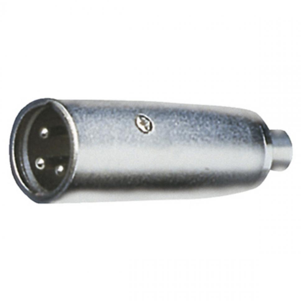

    Oks: jeg ser helst at jeg slipper 11 adaptere av tvilsom kvalitet :D
    oks81
    29.10.2012
    12.934
    11.599
    Hjemme
    Jeg bruker slike på PA ampen nå.
    Billig ræl fra ebukta. Men virker solid :)

    Nei, du kan ikke bruke de kablene du har. Se om du kan få tak nødvendig lengde fra f.esk Belden.
    De stikkene eller tilsvarende oks81 viser til: Også slike stikk finnes i flere varianter med ulike koblinger. Og de kortslutter pin 1 og 3, og det skal ikke du ha.Billigere(?) og bedre å mekke din egen overgangsleding, og da er du sikret at den blir koblet som beskrevet.

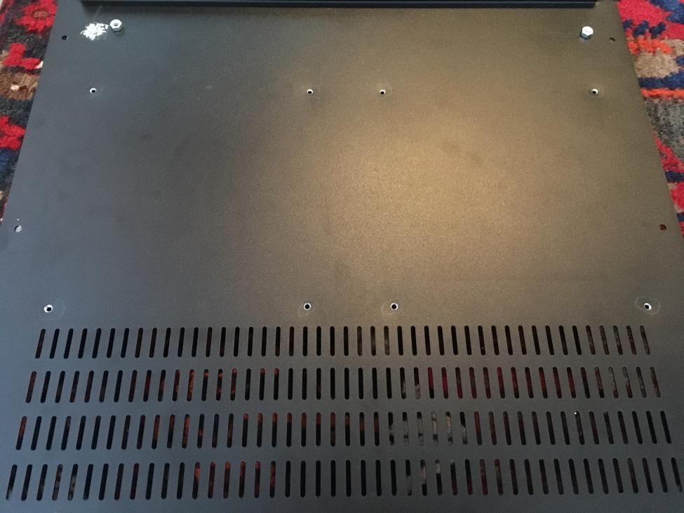

    Det er ganske trangt med to hender bak forsterkeren min, og det gjør det litt knotete å ta ut kablene, som jeg forøvrig også lagde i korteste laget.
    Jeg synes også det blir finere om du fester Kontaktene på innsiden av kabinettet, men det er kanskje ikke mulig å bruke de forsenkede skruene på ditt kabinett da.
    Bilde av innvendig montering med 2mm aluplate.

    Monterte innvendig sist. Men da må plata lakkeres pga innerkantene. Ikke viktig.
    Fokus er perfekt kabling og perfekte loddepunkter. Har Omron releer for høyttalerbeskyttelse (forsinkelse) men gidder ikke montere dem.
