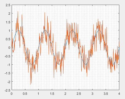

    Med et støygulv på kanskje -50dB har vi 50dB med tilgjengelig rom for signal. Om vi sammenlikner nivået på to ting som skjer i lydbildet ved la oss si -20dB så kan disse ligge svært tett på hverandre. I vinylformatet kan de ligge uendelig tett på hverandre, mens i en digital fil er dette definert av forhåndsdefinerte minste størrelser som er matematisk definert av det at det hele er digitalt, noe som begrenser detaljnivået.
    Her er realiteten:
    Denne kurveformen på -20dB befinner seg ikke 30dB fra støygulvet. Selve støygulvet summerer med signalet og følger kurveformen. Når vi har to signaler som er relativt like, men ikke helt like i størrelse, og vi sammenlikner de to, så kan vi ikke definere kurvenes nivå presist siden kurveformen er en sum av støy og signal. Det kan se omtrent slik ut:
    Vis vedlegget 1156860
    Så med andre ord, vi tenker oss at vi lytter til den blå kurven, men det er egentlig den røde vi forholder oss til. Dette er altså rosa støy lagt på en sinuskurve. Sinuskurven er ikke modifisert, og det er ikke gjort noe for å gjøre støyen mer eller mindre i en bestemt retning. Vi kan se hvordan de ulike periodene ser ulike ut, og vi ser hvordan støygulvet dermed gjør signalet mindre analogt.
    Hvor stor er egentlig forskjellen?
    I en avspillingskjede for vinyl er vi begrenset av innspillingen, plata/formatet, det mekaniske systemet i avspillingskjeden og RIAA-forsterkeren. Om vi holder alt annet utenfor og bare fokuserer på RIAA, så kan vi sammenlikne dette direkte med et digitalt eksempel der eneste forskjell er gain. For en MM-RIAA (best case scenario) snakker vi 40dB nominelt, og +/-20dB fir RIAA-kompensasjonen, så altså er best case scenario en gain på opptil 60dB. Dette er hvor mye vi flytter støygulvet opp sammenliknet med et linjetrinn med unity gain som vi normalt finner i I/V-leddet i en DAC (noen vil kanskje hevde at vi ikke kan kalle et I/V-ledd for unity gain, men det er kun et spørsmål om lasten i I-leddet, og en diskusjon for en helt annen tråd).
    Så med andre ord, hvor nøyaktig en kurveform kan gjengis er begrenset av støygulvet. I DAC-en er linjetrinnet den klart begrensende delen, som begrenser oss til rundt 140dB for svært gode produkter, mens for vinylriggen er linjetrinnet IKKE den begrensende delen, og den begrenser oss allikevel til 80dB i aller beste fall. Disse 60dB i forskjell er ene og alene oppløsning, altså hvor stor forskjell mellom event A og event B hvor som helst i dynamikkområdet kan vi reprodusere. Siden dette er en logaritmisk kurve kan vi si at for hver 20dB kan vi reprodusere detaljer med 10 ganger større presisjon.
    Så hvis vi putter et signal fra studio inn i en AD-digitalfil-DA-kjede så har vi 1000 ganger mer oppløsning enn vi noen sinne kan få fra vinyl, og dette oversettes direkte til oppløsning og dynamikk.
