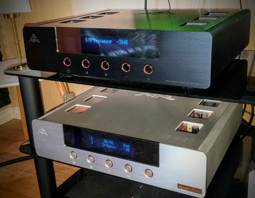

    Noen av dere som har vært plaget med trafostøy fra amr am 777 se? Og evt. har noen tips til hva man kan gjøre med det? Strømfilter?
    Har også noe lav during i amr cd 777 se, men det er kun av og til, og bare hørbart helt nærme.
    Håkon_Rognlien
    7.070
    12.439
    Da har også jeg gjort mine post-skribent-valg; det betyr at hjertet i mitt "nye" oppsett dermed blir en Abbington Music Research AM DP-777 SE. Allerede nå etter noen få timer musikk, gjør den virkelig flotte ting!
    Den skal etterhvert få signal fra en ProJect: https://www.project-audio.com/en/product/cd-box-rs2-t/
    Tilbake til basic; rør hele veien, AMR'en mater en Audio Note P2 SE Signature, og det funker helt strålende. Erfaringsmessig har jeg dessuten enda mer i vente når nye rør og kretser får kjørt seg 20 - 200 timer, sånn omtrent. Vurderer å bytte de faste motstandene i min P2 SE (jeg har byttet ut potmeteret med faste motstandere) for å få litt høyere total gain, men ingen hast.
    Har alltid likt det AMR og iFi driver med, det er noe bergtagende over resultatene derfra. Joda, jeg hoder vel fortsatt Audio Note for å være musikkens keisere, men de har enda ikke funnet ut at vi er i det 21. århundrede. De har knapt oppdaget det 20.! :) Derfor AMR, altså. Og jeg tror ikke jeg har gjort bort meg, heller.
    Håkon_Rognlien
    7.070
    12.439
    ^ det er en helvetes god dac
    Helt sånn innledningsvis liker jeg ikke helt programmeringslogikken; den er alt for selvbestemmende over hva den "mener er best", i stedet for at jeg enkelt kan velge en setting, og la den bli der. Må pådra meg litt mer brukererfaring før jeg blir helt venner med denne nokså forvirrende britiske "logikken", ja...
    Men ellers tror jeg du har rett, allerede nå hører jeg veldig mye av sånt jeg liker fra en vellydende DAC. Og den ser dessuten ut som et strålende byggverk, øker eiegleden, det! :geek:

    Kjøpte en DP 777 ES som jeg bruker som preamp på mine EC AW 180 blokker,får et knepp ver gang jeg bytter inngang er det noe som er galt med DP 777 eller er det bare sånn ?
    O
    X-Cell
    Lorden av Nord!
    23.10.2006
    11.357
    11.209
    Narvik
    O
    Ring Terje på audioaktøren.. trivelig å kan vel dette :)
    Håkon_Rognlien
    7.070
    12.439
    O
    Min er på samme måte. Ganske irriterende, i grunn, men jeg klarer å leve med det... :)
