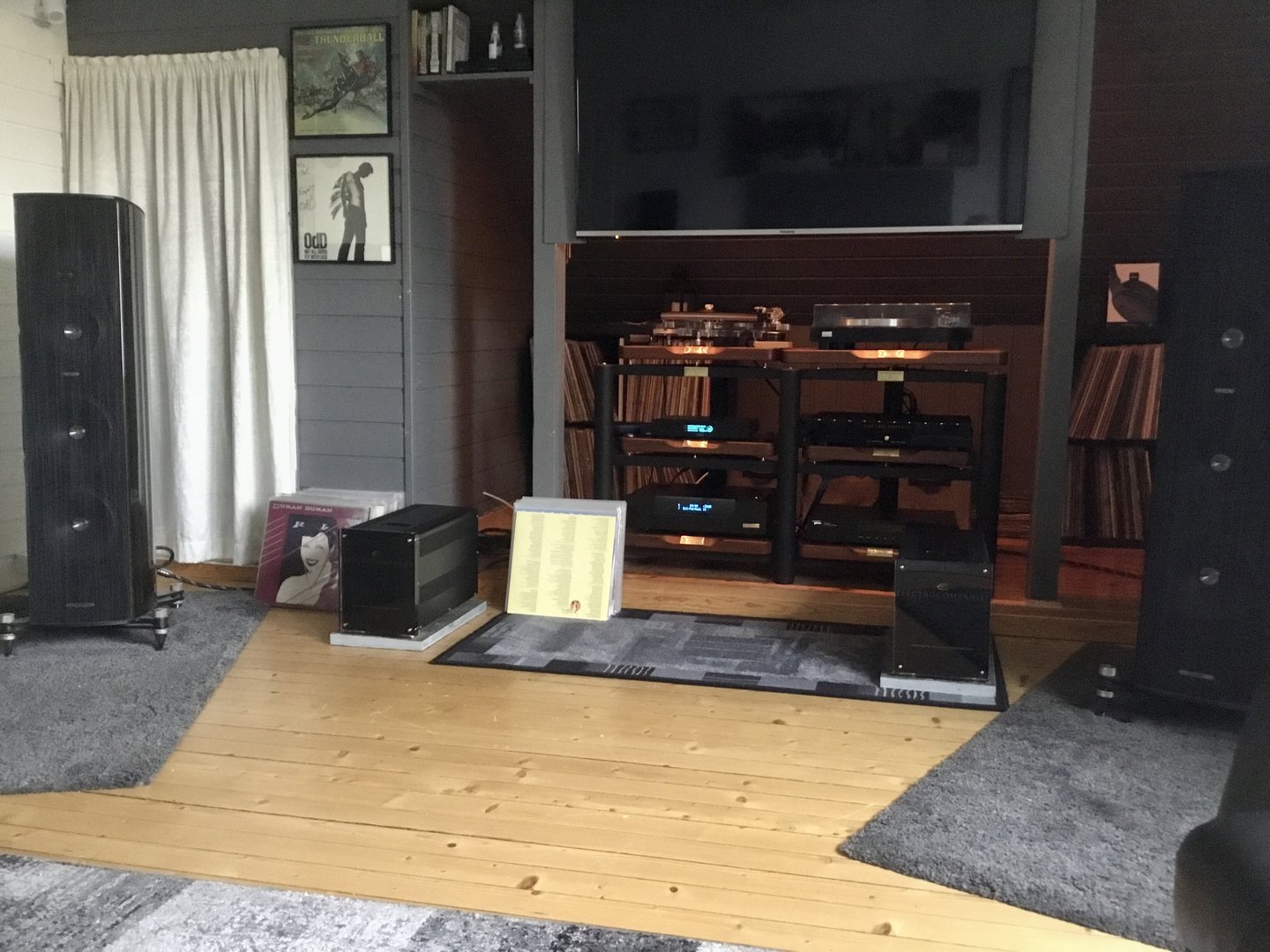

    Her står den i al sin prakt,skal flyttes opp et hakk når de nye XLR kablene kommer til uka. Blokkene skal også settet litt lengere ut med de nye kablene😁

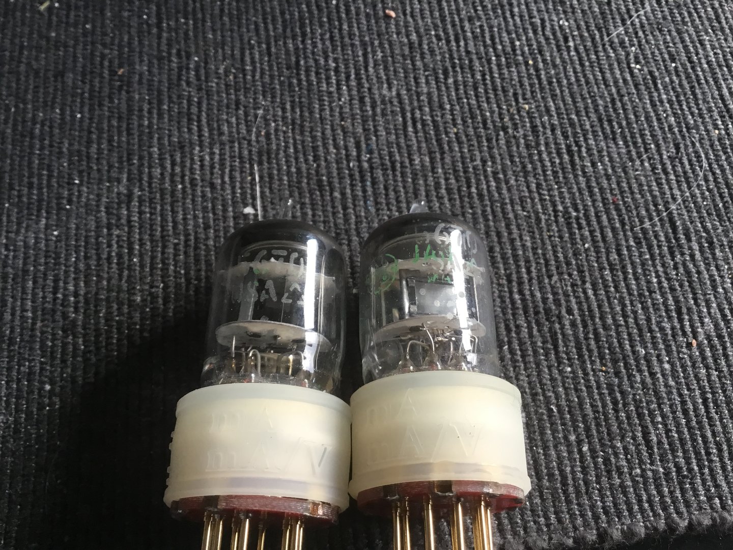

    Nå som vinteren er på tur, og jeg igjen har satt opp rørutstyret (må jo ha litt varme i stua), tenkte jeg det var på tide å si litt om rørene i AMR DP777 SE.
    Rørene som sitter på de digitale inngangene er sånn "semi-NOS" GE 5670 fra 80-tallet, ganske gode rør, men ikke eksepsjonelle. På denne plassen har jeg satt inn klassiske LM Ericsson rør fra Sverige, dette er rør som varer inn i evigheten, denne fabrikken lagde bl.a. smårør også for WE, om jeg ikke husker det feil. (ta det med en klype salt, for her er jeg litt usikker). Rørene spiller upåklagelig, litt åpnere enn originalrørene, og stillere, med svartere bagrunn. De er ikke alt for dyre, virkelig verdt pengene.
    Så kommer til til røret i analogkretsene. Fy f..., AMR, hvordan kunne dere finne på å velge det drittrøret, og påstå at det liksom skulle være State of The Art?? Det er en salig opplevelse å bytte det ut i et godt E88CC ekte NOS rør, selv benytter jeg Siemens, men her er det mange muligheter. Så til dere som er så heldige at dere har beholdt deres herlige DP777 SE; få vekk den kina-søpla, og sett inn et godt NOS rør i stedet. Sjekk med @jbh eller @Audiomix og se hva de har på lur av seriøse ekvivalenter. Det er en tydelig oppgradering av et allerede strålende produkt!
    EDIT:
    Mulig jeg har byttet om på rekkefølgen av rørene her, AMR har litt forvirrende informasjon om hvilke rør som gjør hva. Men konklusjonen består! :)
