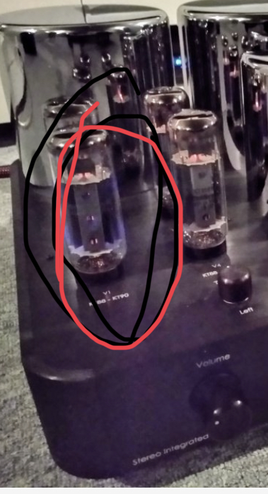

    Ser ut til at bias er ute å kjører, dette selv etter service på forsterker som var ferdig for tre dager siden.

    Det røret her så ikke mye friskt ut, dersom det ikke bare er refleks fra noe
    lovemusikk
    22.11.2009
    9.577
    2.942
    Vis vedlegget 551705
    Ja..hva var dette? Var det et rør som holder på å ryke?
    Lure på om ikke det var lekkasje som forårsaker det?
    Ta det med en klype salt, da jeg ikke husker.
    Men ok er det vertfall ikke.
    Ville skiftet det før jeg bruker forsterkeren mer. Men mulig de har beskyttelse så ingenting ryk når røret ryk?
    Såvidt jeg vet er det tegn på at røret har mistet vakuum og at det holder på å ta kvelden ja, med potensiell smell og blårøyk som resultat.
    Og kan således ha noe med at bias er på tur. Ville ikke fortsatt med å bruke sterkeren før det er bytta.
    Er du en shaman som kan skille dårlige rør fra kurven ? :)
    Wow. Joda. Bare kall meg Durex du.. Durex.. Rør-hviskeren
    Hehe ikke ille ment :) aldri selv hatt et rør som har mistet vacuum ( ikke det jeg selv har hvert klar over i alle fall) men vil ikke tap av vacuum gi pops / sprak å kraftig forvrenging før det sier takk for seg med en purpur merklig farge som det ikke går å ta feil av ?
    På bilde så det ut som kun fluoriserende blåfarge som er et resultat av kun elektronene som bombarderer innsiden av glasset noe som er helt normal .
    Kanskje en tur til optiker er påkrevet hos meg da jeg er på overtid så det holder :)
    Phuuuu..ååh enda godt. Vart litt redd nå for at du bruke den videre før rørene/rør blir byttet :)
    Forresten har jeg lyst å test selv dette merket en vakker dag kanskje.
    Vet ikke om du missforstår denne forsterkeren som min? Er ambiance sin (trådeier). Jeg bruker en LM 845iA sjøl

    Bias ligger noe høyt og må justeres ned til riktig nivå, ståler en del mere varme fra dette ene røret også. Mulig alle rørene blir byttet før forsterkeren blir tatt i bruk igjen. Nå er den pakket pent ned i esken i påvente av nytt lytterom. Må bare skyte inn at Ayon slutter aldri å imponere. Herlig ro i lydbilde samtidig som det er mye dynamikk, bragte helt nytt liv i mine gammle Energy 2.4 høyttaler som også imponerer i prisklassen dem opprerer i. Det å spille musikk på romkorigert transistor kan ikke måles sammenlignet med analog rørlyd. Punktum.

    Fikk fra selger at rørene er nye, så da er det trolig kun BIAS justering som må til. Koble seg til med multimeter og justere til riktig verdi.
