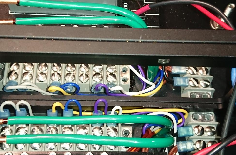

    Trafoene er koblet mot skinner.
    De grønne er glødespenning dimensjonert for 17A/ kanal.

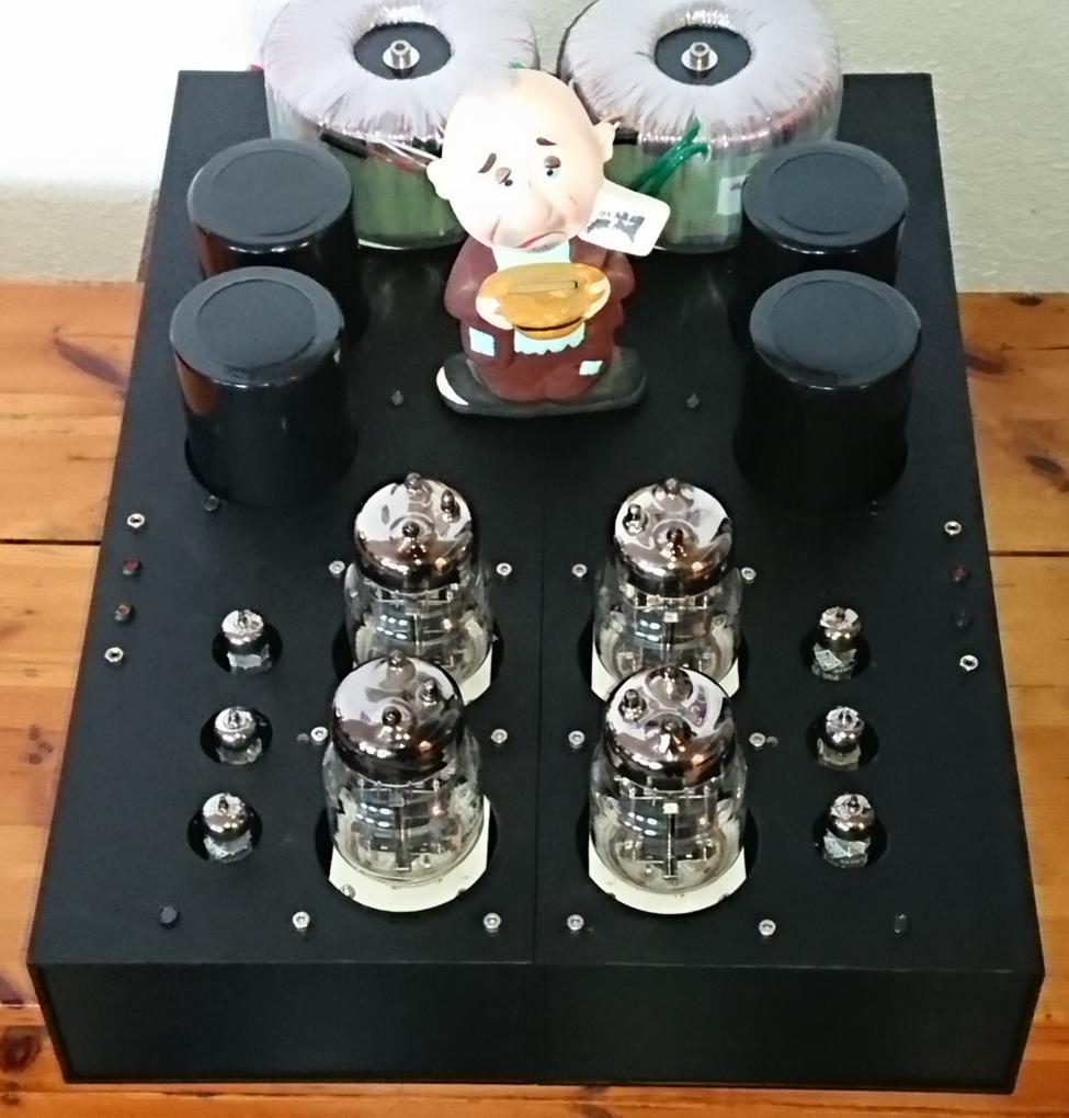

    Hvilke forbedringer av GM20 legger du opp til i prosjektet?
    Audiomix
    05.07.2004
    13.439
    5.627
    Kongsberg
    34
    Det blir dobbel MONO på et chassis.
    Som du ser er det to nett trafoer.
    Vesentlig større kondensatorer. Om det gjør noen forskjell?
    Aluminium og ikke stål chassis.
    Blir ikke tyngre enn GM20.

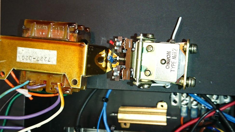

    34
    Det går framover. Noe burde vært gjort i en annen rekkefølge. Litt plunder mot slutten altså.
    Gjenstår noen småting pluss en form for soft start eller begrensning av inrush.
    To relativt store smultringer napper kraftig i nettet ved oppstart.

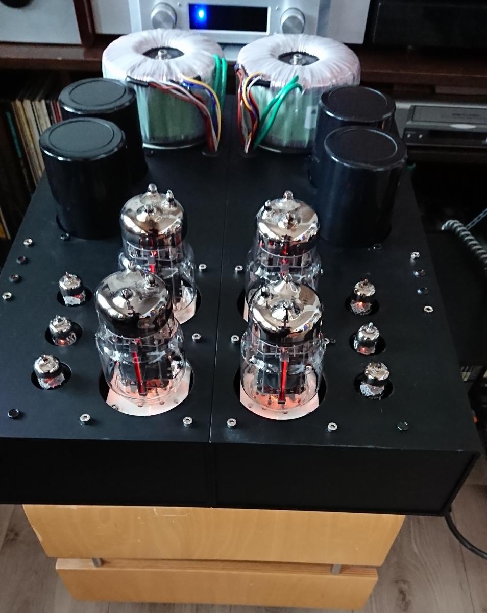

    Det ble musikk i dag.
    Flott OTL lyd.
    Men også noe støy og brum.
    Ser på dette etter hvert.
    Noe skal en plages med.

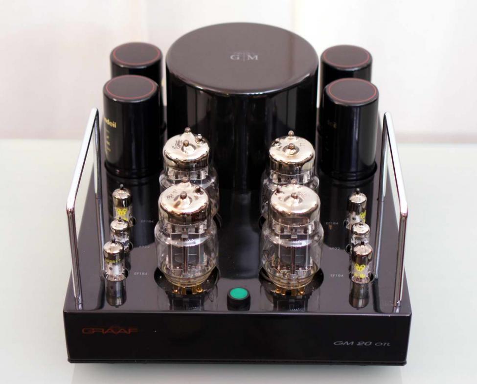

    Spesielt for deg LMC:)
    Mesterenes mester.
    Dette er originalen.
    Original innmat.
    Første versjon og neste (siste) versjon.
    Denne laget jeg spesielt for din kompis Harald.
    Hard wired og ikke plaget med originalens problemer.
    Så følger en lang historie om hvorfor og hvordan jeg laget min egen.
    Basert på et havarert eksemplar.
    Restaurert og montert i nytt chassis.
    Originalen er laget på et meget solid PCB. Faktisk to forsterkere på et kort.
    Ikke annet felles enn nett trafo og nett ledning.
    Min fikk to nett trafoer som er greit overdimensjonert og større kondensatorer til "høyspenningen". Bare ca 160V.
    Ellers er det rimelig likt.

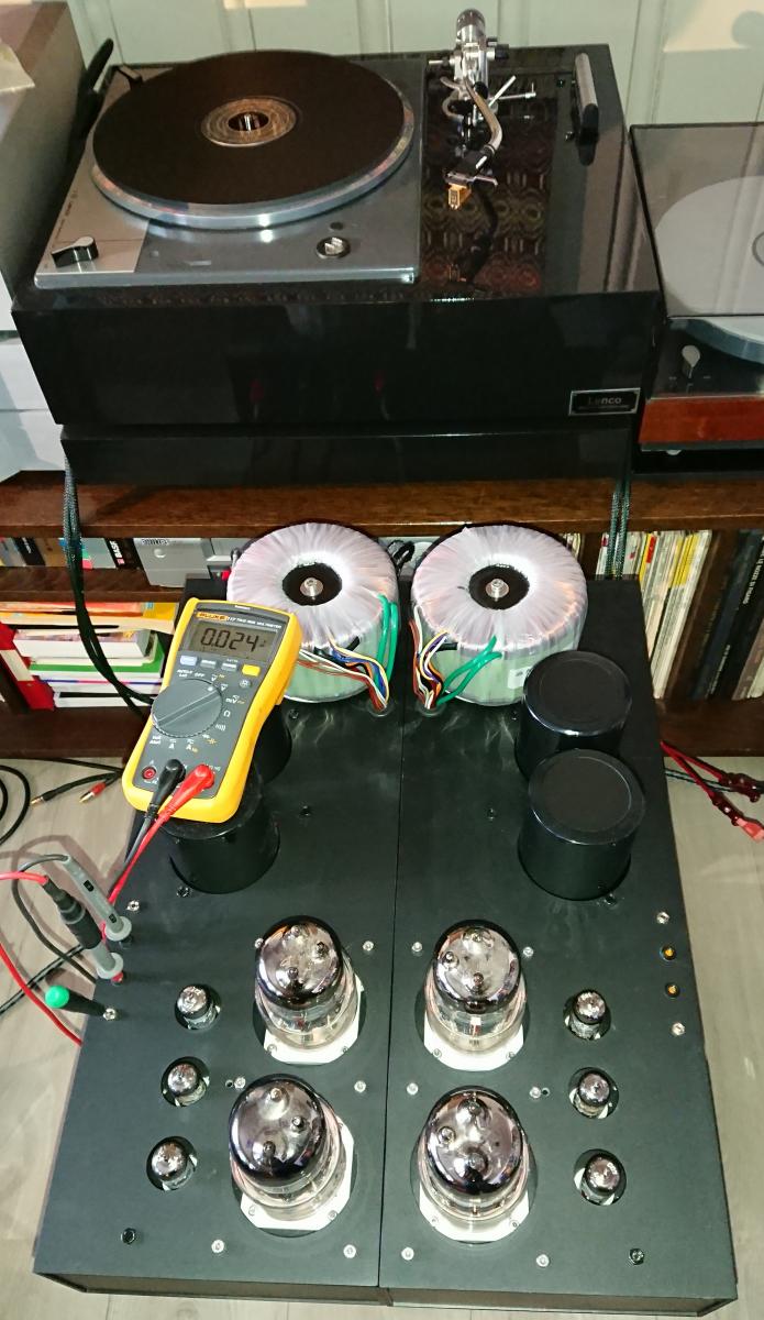

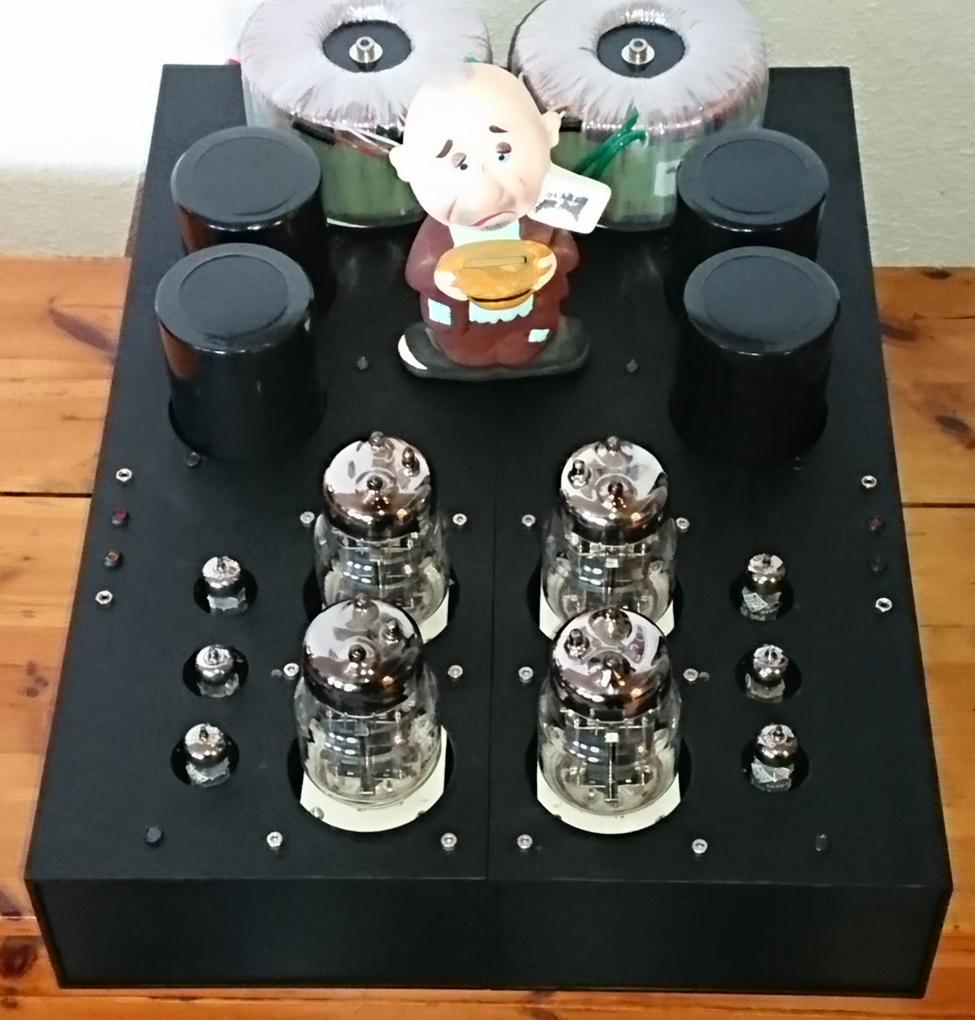

    En dag på benken.................
    Sus, brum og alt som kan kalles støy er borte.
    Nå spiller den så flott som bare OTL kan.
    Litt fikkel ifm oppstart og noen andre småting.
    Forsterkeren anses å være ferdig. Ikke helt komplett, men flott lyd.

    Tror den har nådd arbeidstemperatur nå.
    Trafoene måler 32C og det varmeste stedet på chassis (mellom 6C33 rørene) måler 40C.
    Helt trygt :)

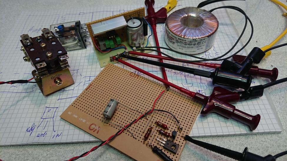

    Det har ikke vært noe mareritt, men kværnet litt rundt i knotten når noen har spurt om hvordan det går.
    Ting har falt sakte på plass.
    I dag har jeg hørt en del musikk og laget strømforsyning til releene pluss regulator til viftene.
