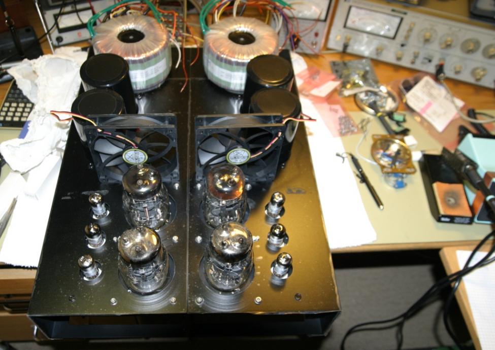

    Jeg har byttet jobb og får bedre tid til hobby. Dvs HiFi.
    Så nå er jeg i gang etter lang pause. Måtte blåse bort mye rart som hadde samlet seg på "prosjektet".
    Det gjenstår å lage noen hull og koble en del. "En del" består av litt elektronikk for styring av ymse funksjoner.
    På / Av, kjøling, etc.
    Audiomix
    05.07.2004
    13.385
    5.501
    Kongsberg
    33
    For tørt her til at mosen trives. Hybelkaniner derimot..................
    Dette må få plass:
    Fortsatt ikke startet:
    Bunnplate klar, men ikke helt ferdig.
    Den skal nok bli sort og viftene monteres.
    Hullene bak er i tilfellet overtrykk. Dvs "wastegate":)
    Audiomix
    05.07.2004
    13.385
    5.501
    Kongsberg
    33
    Demontert for siste gang?
    Noen flere hull må bores og gjenges.
    Bunnplata tror jeg beholdes slik den er.
    Grei overflate. Kan enkelt demonteres dersom den må få annen farge.
    Audiomix
    05.07.2004
    13.385
    5.501
    Kongsberg
    33
    Nesten flaut dette........................
    Har latt meg inspirere av noen andre prosjekter her. Tok fram OTL prosjektet. Det har vært pakket inn og ikke samlet støv:)
    Men likevel. Ikke så mye DIY som blir liggende stille så lenge?
    Nå er elektronikken ferdig. Ser ut til å mangle en motstand. Må være lånt.
    6C33 sokkler er på plass igjen. Nå blir de sittende.
    Panelene bak er på plass.
    Noen småting til Bias og balanse er laget.
    Kulda holder seg og det blir mer jobbing.

    Justeringer for BIAS og DC balanse. Testpunkter for BIAS.
    DC offset er enkelt å måle på HT terminalene.
    Audiomix
    05.07.2004
    13.385
    5.501
    Kongsberg
    33
    Sokkler til 6C33 rørene er på plass.
