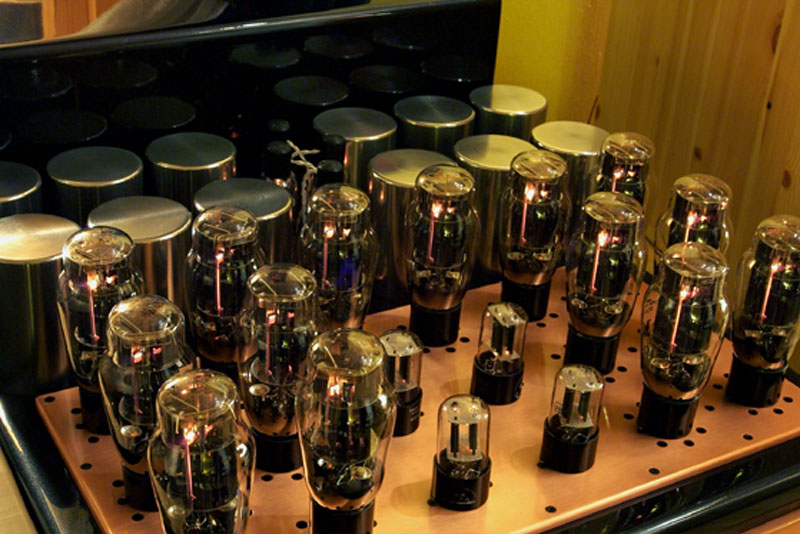

    Tilsvarende basis som Klausmobile, bare jeg har skalert opp til 14 utgangsrør som MA-1 har.

    Har faktisk fått gjort svært mye i disse fridagene. Elektronikken er stort sett klar om enn ikke på plass.
    Sender en forespørsel til Noratel på tampen av året om trafo(er). Hvis plass, blir det to.
    Ikke utgangstrafoer altså ;D

    Etter et målebesøk hos Fosse ble det klart hva slags trafo jeg trenger.
    Det blir to stykker. En til hver kanal. Da blir det litt enklere å håndtere. Rundt 16A i gløding til hver kanal. Det kan bli tykk tråd om en skal ha det dobbelte.
    Nå er det to stykker i bestilling hos NORATEL på Hamar. Skal lages i Audio kvalitet. Det vil si noe overdimensjonert og med bedre blikk enn standard. Ca tre uker venting...............
