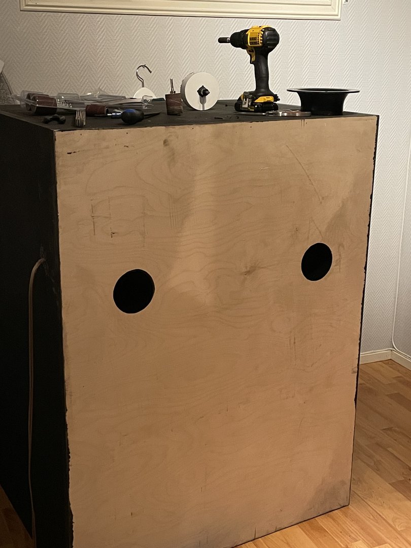

    Jeg får se hvor godt jeg får skrudd fast elementene.
    Så snur jeg bafflene når jeg skal ha i større element i bunn.

    En update på hulla til elementene er at de ikke er så mye for store allikevel :)

    Bassporter ferdig på en ht :) kanskje litt tec7 rundt kantene hadde vært noe.

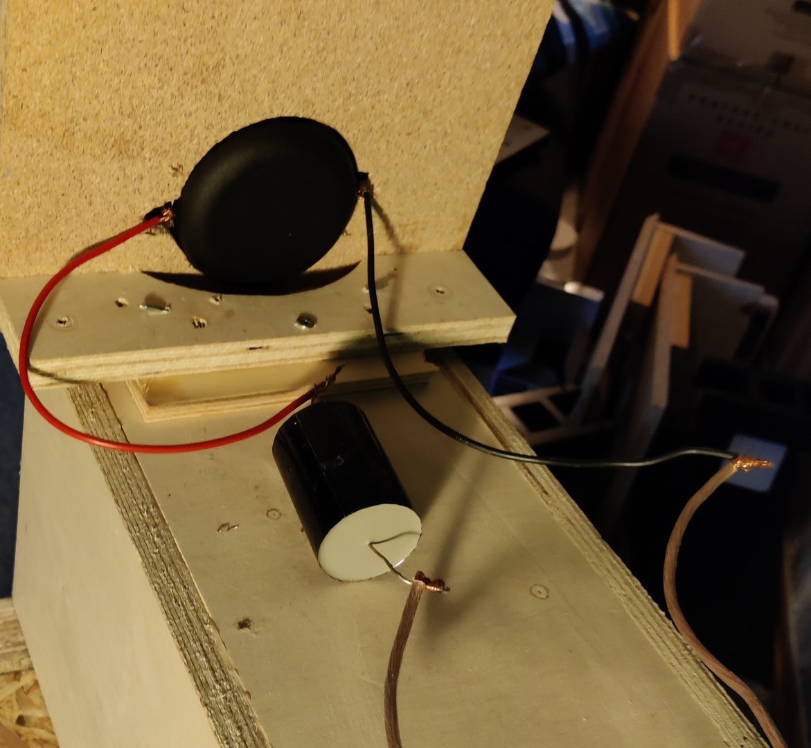

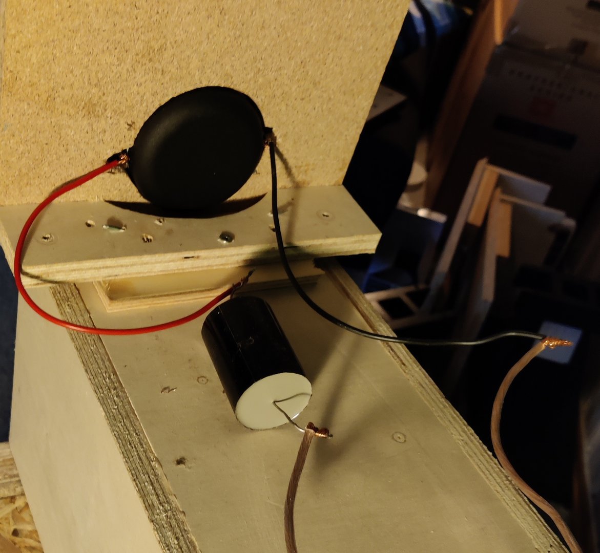

    Alek264, drit i kabelsko, krymping, og lodding.
    Slikt er bortkastet tid og energi....og dessuten dritkjedelig.
    Gjør som meg, og bare tvinn faenskapet sammen med fingra.
    Ultrakjapt, og alt virker....om ikke +/- lederne krysser da, eller at tvinninga detter fra hverandre.
    .... bortsett fra det har vi sammenfallende interesser.
    Tuborg, sag, og youtube.
    ;) :devilish:🍻
    Vis vedlegget 784625
    ;) :devilish:🍻
    Det er jo en veldig god løsning til testing i allefall! Men nå er jo hann kabelsko på bass elementene å lurer på hvor lett det er å tvinne der.
    Ja det er gode interesser imo 🤣🤘🏻

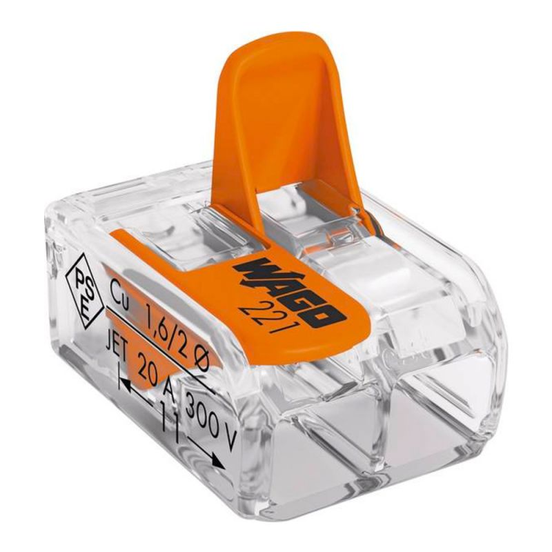

    @Bergfinn
    Vil påstå det faktisk er kjappere og enklere å bruk wago klemmer :)
    Dersom høyttaler elementet har tilkobling av flatstift kabelsko er ikke jeg redd for å bruke det.
    Bare klemme litt ekstra på flatstiften så sitter godt.
    En må ha en god krympetang, det får en på Feiltema.
    Da slipper en knote med lodding om en ikke er vandt med det.

    @Bergfinn
    Vis vedlegget 784642
    Har litt forskjellige wago liggende :) får ordne meg noen kabelsko og en tang på Biltema til uka! Nå er hele hurven hjemme å venter på covid test svar så er litt kronglete akkurat nå :) men jeg skal ta en tur i garasjen å kikke litt i morra

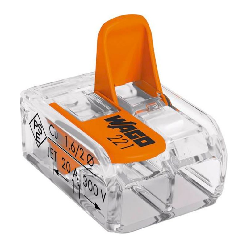

    @Bergfinn
    Det fine med de Wago'ene jeg har er at jeg kan koble til pluss og minus og så har jeg en i midten så jeg kan koble alt til jord !
