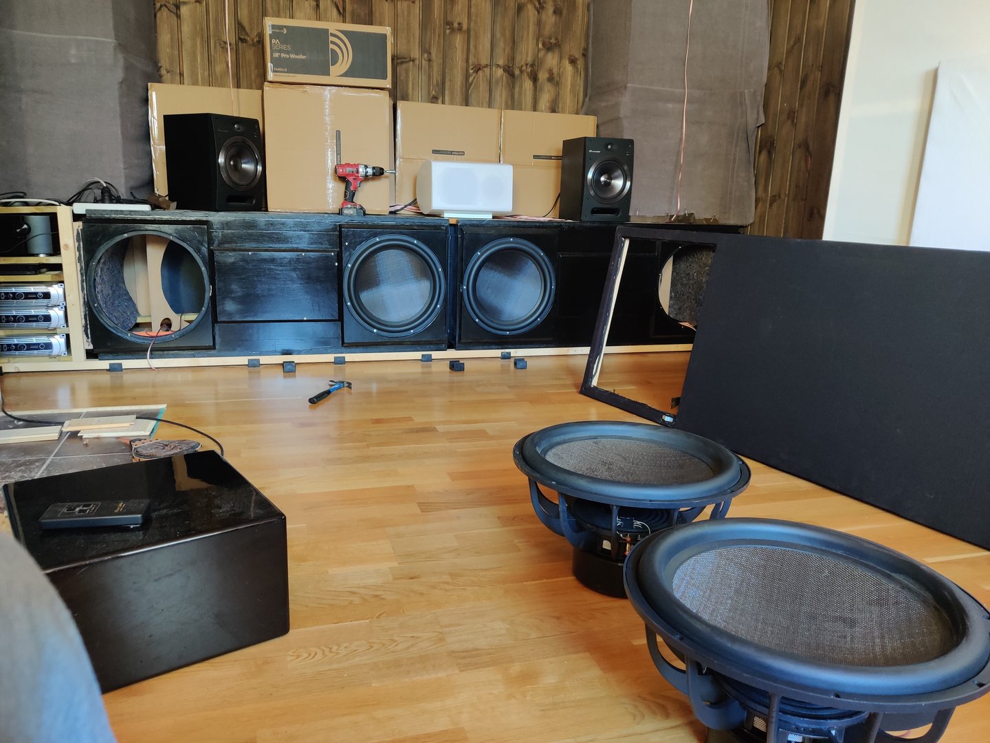

    Alek: brl selger um18-22 til 3500 nå, det er ikke noe å tenke på til den prisen, men bygg skikkelige kasser. ;)

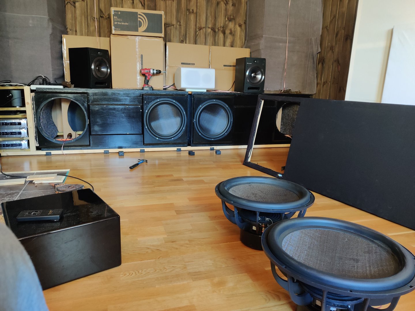

    Har nettopp plukket ut to av mine da jeg går for bassrefleks i stedet for trykkammer, kassene mine veier 250kg per stykk ....
    Vis vedlegget 788317
    Jeg skal ta det litt lungt å få litt mer kontroll på ting først. Jeg har alltid likt de elementene rent estetisk men om de er noe i mitt oppsett der jeg ikke har mulighet til egne bass kasser vet jeg ikke

    En del mindre effektivt med Dayton, som egentlig passer mindre lukkede kasser.
    Du har kassevolumet og da kan en driver med lavere bevegelig masse og bassrefleks være bedre.
    En slik løsning vil også kunne kjøres lengre opp i frekvens, gjerne helt opp til 300hz.
    Jeg er ikke i tvil om hva jeg velger! :)
    BMS var bare et eksempel, fins mange produsenter.
    Men BMS er kjent for gode motorer på driverne sine og har forstått betydningen med å benytte kortslutningsringer.

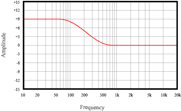

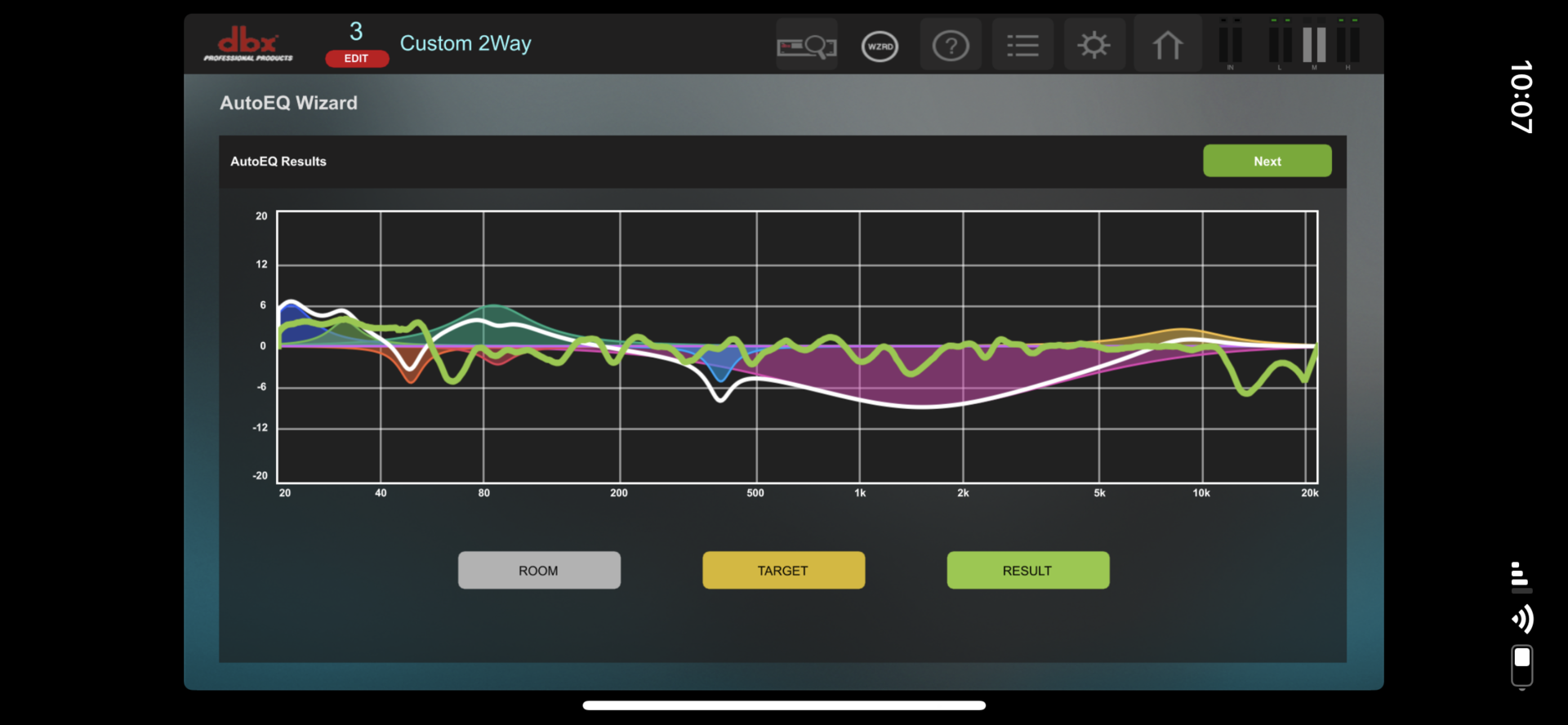

    Parametric eller grafisk EQ? 🤔 hva er forskjellen?
    på din dbx blir vel det interessante forskjellen mellom peq og shelf. Peq kan gå spesifikt inn på ett punk der du kan løfte nær sagt kun det punktet ved å øke q verdien. Shelf løfter eller senker over ett større område. Så kan vi jo håpe at noen som er flinkere enn meg til å forklare tar seg tiden til å utdype forskjellene.
    oks81
    29.10.2012
    12.938
    11.606
    Hjemme
    Med Shelf filter så løfter eller senker en nivå over eller under en gitt frekvens.
    Q verdien her er hvor bratt en skal heve/senke.

    Ja, jeg har en slope som virker bra nå, har ett annet spm, jeg kan stille inn i hvilket frekvenser bassen skal jobbe i. Avslutter jeg den på 30hz eller lavere? Siden vi har ett mål om 30hz og elementet spiller vel ikke noe særlig lavere heller?

    Det kan være lurt å kutte frekvenser under tuning på bassrefleks.
    Jeg ville satt 20hz med bratt cutoff.
    Sånn generell advarsel :)
    De AE driverne du har er av typen finere 15" som er konstruert for å levere pen lyd oppover i frekvens.
    De har sine begrensninger for hvor mye juling de tåler med hensyn til boosting i bassen.
    Så aller helst ikke lek bilstereo subwoofing med de selv om det er 15"ere.
    AE benytter også 2" spoler, som begrenser overflate arealet spolen har for kjøling.
    Okei, takk. Så lenge man ikke spiller høyt så tåler de vel litt bass boost? :)
    Da sett jeg AE elementene til å spille til 20hz men med litt brattere avrulling enn 24?

    Ja, du kan bruke vesentlig brattere enn 24dB/oct.
    Joda, de tåler da noe de driverne, men ikke hinsides :)

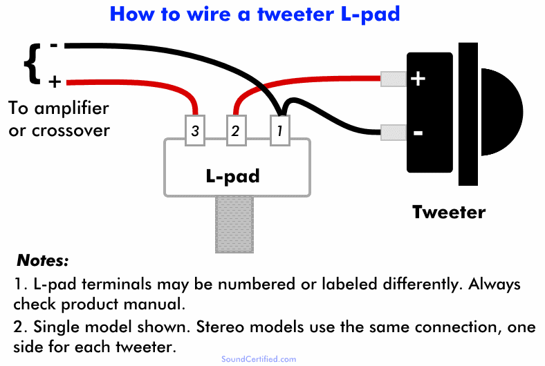

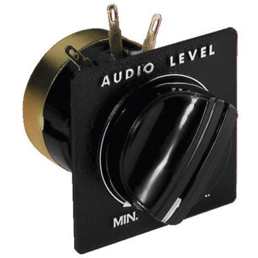

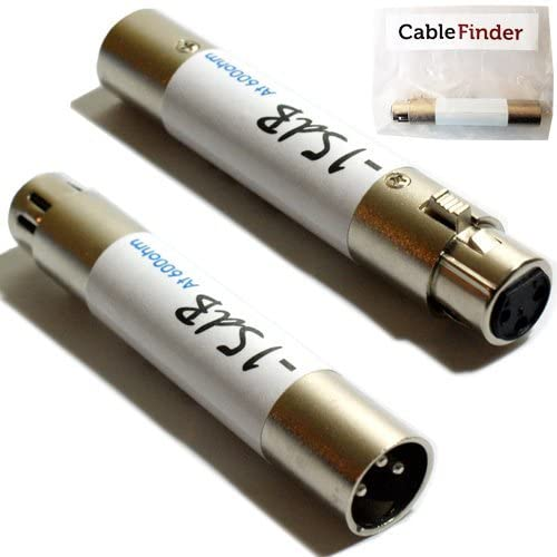

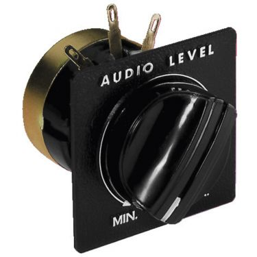

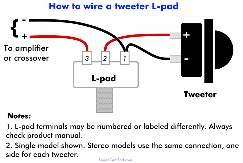

    lurer på om det er like dumt å bare hive sammen ett par L-padder som @oks81 nevnte tidligere her.

    Alternativ er å prøve dempeplugger, men da må du være sikker på at det ikke er forsterker som lager støy.

    Tenkte kanskje å lage noen søte små bokser med terminaler og L-pads 🤘🏻😈

    Ja, da var det dette kortslutnings greiene da. Føler meg ikle helt komfortabel med det 😬🤣
    Skru av forsterker, dytt ledningsbiter i XLR plugg så du får kontakt mellom alle tre pinnene.
    Evt. om redd for å ødelegge plugg forsterker, kortslutt i andre enden av kabel.
    Skru på forsterker, lytt etter støy.
    Alek264
    08.06.2017
    2.694
    1.879
    Høyjord

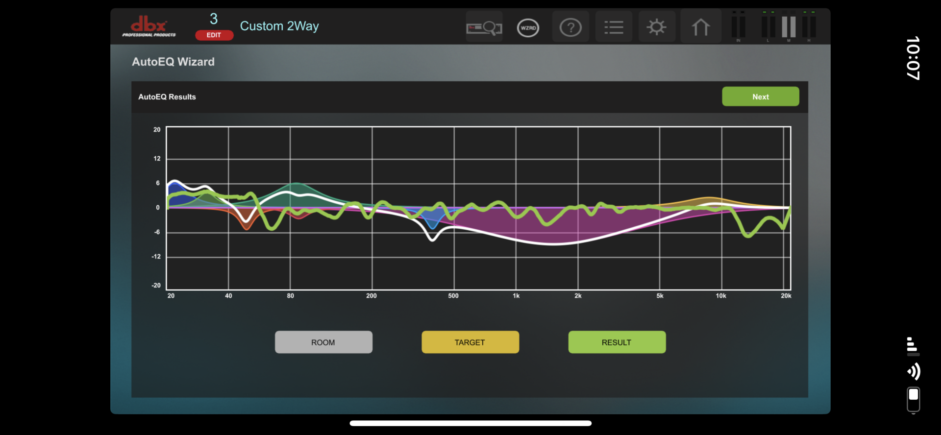

    Med manuell justering gjør du ting litt annerledes. Da justerer du eq manuelt litt sånn bildene jeg la inn viste. Men for å ha en referanse bør du måle responsen i rew. Ellers blir det litt gjetting hvor du skal begynne.

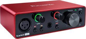

    Bruker du DBX mic til rew? Og kan jeg bruke DBX mic rett i laptop med en XLR til Jack kabel? 🤔
    oks81
    29.10.2012
    12.938
    11.606
    Hjemme

    Om det er XLR kabel som går til micen så må du ha et lydkort for å bruke den micen til å måle med REW.
    Et eksempel er Focusrite Solo:
    Vis vedlegget 789269
    Alternativet er å kjøpe en UMIK.
    Den har USB og kan kobles rett til pc.
    Det blei en umik, bestilt i dag så da får jeg gå løs på REW når den kommer :)

    Noen søte små klasse A har tatt på seg hønn jobben. Å der forsvant behovet for L-pad! Mye mer støy fra AE så Crown ble justert ned betraktelig å står nå på kl 12. Er det noen ulemper med å heve gain i DSP?
