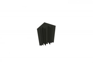

    Tenkte å ha bassfelle bak høyttaler som er plassert i hjørnet og akustikkplater på sidevegg ved høyttaler.
    Bassfeller i hjørnet hvor lp plater står og akustikkplater på vegg bak sofa.
    Har dere noen gode erfaringer med vicoustic ?

    Har du målt rommet?
    Det kan jo vise hvor problemet er og hvor stort det er. De bassfellene som du linker til gjør lite under 100hz. Så om du har gulvstående høyttalere og kanskje en sub så trenger du noe bedre.

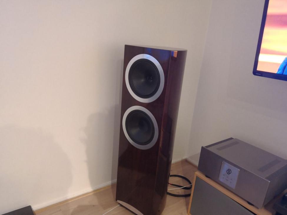

    Skal sjekke ut lydogakustikk.no Hva anbefaler du derfra ? Rommet er sirca 30 kvadrat-.
    Får dessverre ikke flyttet høyttaleren lenger ut fra vegg :/

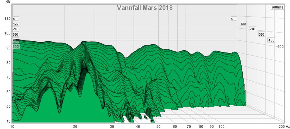

    Kjøp en Umic 1 og last ned REW.
    Mikrofonen skal stå der du har hode.
    Dette er den beste måten å finne ut av ting på.
    Det avslører skummelt mye:)

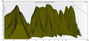

    Mitt rom før jeg har gjort alt
    Dette er nå.
    fortsatt litt rusk, men ikke mye
    Målingen er også gjort mye strengere.

    For å svare konkret på produktene du spør om, nei, de vil ikke hjelpe på bassboom i de frekvensene man her snakker om. Da må du over på trykkbaserte feller (rpg modex plater), flere subwoofere for jevnere distribusjon av noder eller digital eq av problemfrekvensene. Helst alle tre.
    Det største problemet du har er lytteposisjon inntil bakvegg, det er første hinder. Det andre er usymmetrisk plassering av høyttalere hvor den ene er inne i et hjørne. Den tredje er mye reflektive flater.

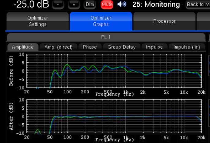

    Tips? Skaff deg en Minidsp dirac boks med nok innganger og utganger, 3-4 helt ok subwoofere for plassering foran i hjørnet, ved siden av/bak sofa og gjerne på sidevegg eller ved andre høyttaleren og spør disse dsp-folka på forumet om hjelp til integrering av subbene. Kjøp deretter noen fornuftige akustikktiltak for frekvensene over 100hz (anbefaler lydogakustikk.no) og slapp av med god musikk.

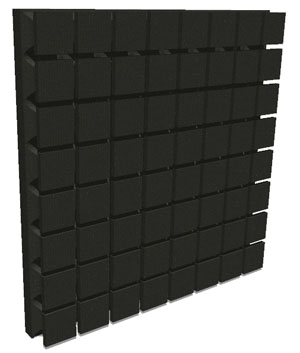

    Jeg har en del erfaring med Vicoustic, på godt og vondt.
    SBE funker bra de, og ser bra ut (det er jo en smaksak), men spesielt billig er det ikke.
    Vicoustic kan lage en "rapport" basert på rommet som du er nødt til å spesifisere: lengde, bredde høyde matrialer etc etc, men det blir ikke helt nøyaktig uten at noen er der og måler.
    Jeg er av formening at en del kan måles med nevnte utstyr, men det er likevel øret som hører og hjertet som opplever hvor bra eller dårlig det er.

    North
    28.12.2016
    327
    72
