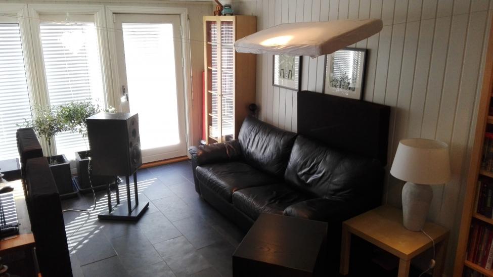

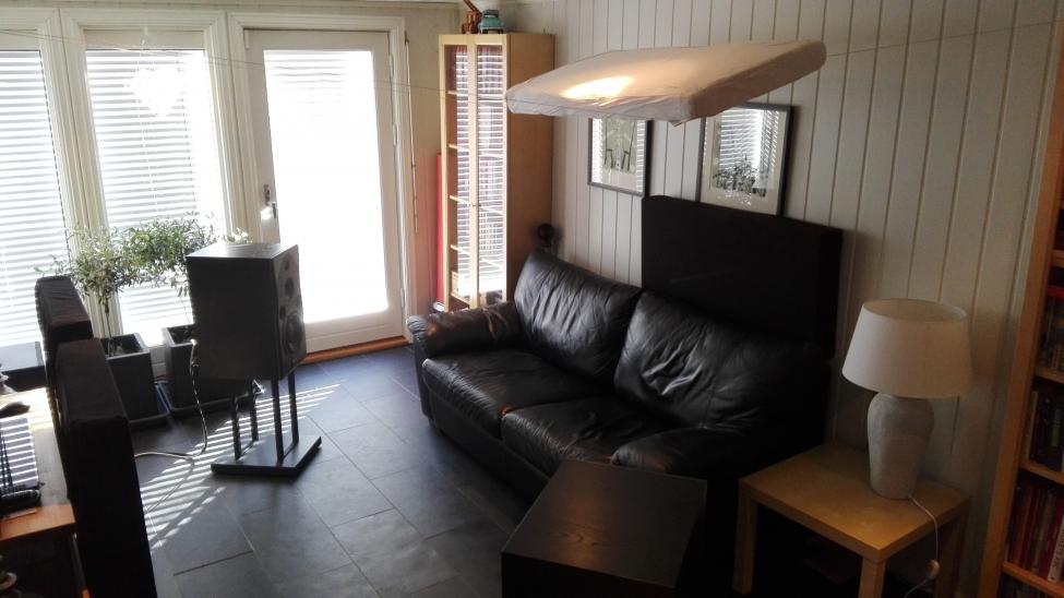

Jeg ser det er flere som anbefaler Hunton plater: https://www.hunton.no/produkter/vegg/hunton-nativo_trefiberisolasjon-plater/
Hvis du ikke vil skaffe deg måleutstyr kan du finne første refleksjonspunktene ved å bruke et speil som du må få hjelp til å flytte rundt på veggen og i taket i mens du sitter i lytteposisjon. Når du ser høyttaleren i speilen har du funnet punktet hvor du skal sette dempeplaten. Atle har skrevet veldig mye nyttig om romakustikk i denne tråden: https://www.hifisentralen.no/forumet/threads/atles-lille-akustikkhjørne.79412/
Sånn ser det ut hos meg når jeg skal nyte musikk:)
Vis vedlegget 693733
Veldig illustrerende bilder og gode råd. Tusen takk.😊. Jeg skal så absolutt sjekke ut Huntonitt. Ser ut som at du har platen bak lytteposisjon direkte på vegg, og ikke noen cm unna, slik jeg ser noen anbefaler. Kanskje ikke så viktig når man har såpass tykke plater?

Det er noen cm med luft bak siden rammen rundt er litt tykkere enn isolasjonen. Dessverre har ikke jeg mulighet for mer enn 10cm tykke plater fordi platene må ligge på toppen av et skap når de ikke er i bruk:( Her er en nyttig video ang luft bak dempeplater:

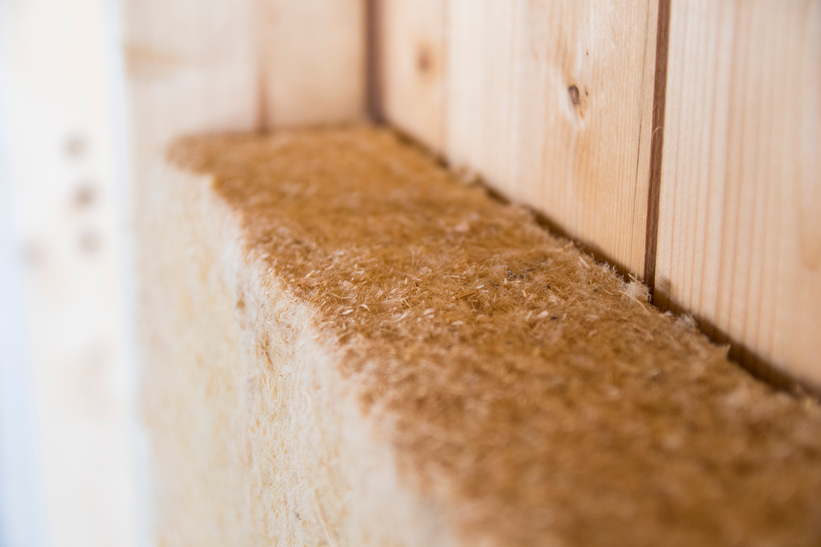

Hunton Nativo anbefales :cool: Suverent materiale å jobbe med, men du må bruke Hunton's egen sag.
Vis vedlegget 694289
Jeg kjøpte en pakke av denne, 10cm tykkelse. Sånn rett ut av pakken er dette det mest støvavgivende produkt jeg har vært borti :)

Gikk helt fint å bruke vanlig håndsag på Hunton 10 cm. Men det blir mye flis ved saging, så fordel å kunne gjøre det utendørs eller i egnet rom. Det blir også en del flis ved håndtering, ja, men det var faktisk overraskende greit å støvsuge bort fra vegg-til-vegg teppet, og langt å foretrekke fremfor Glava/rockwool.
Trekk luftig tekstil rundt to 10cm så får du 20cm platene du trenger. Bedre enn ingenting om du ikke kan plassere noe tykkere, men vær forsiktig med å dekke for store arealer med bare 20 cm. 120x240 er nok helt uproblematisk i så måte .
Det er nettopp det som er greia med Huntons egen sag - da fliser det overhodet ikke! Suveren å jobbe med, styrer rett og fint i skjæret og vel verdt de små ekstra kronene.
