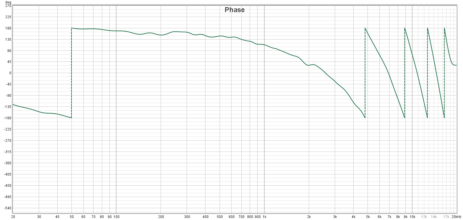

    Når man ser fasemålingene i et vanlig rom så blir vel mye av denne diskusjonen lett akademisk
    Nja - jeg er ikke helt enig. En grunn til at vi mennesker er så gode til å lokalisere objekter i naturen rundt oss er evnen til å identifisere den første bølgefronten, og skille den fra refleksjoner.
    Jeg har skrevet om det før, men lagde en liten test med Seas Excel C16 coax. delt aktivt 1900 hz med to identiske filtre, det ene er FIR (lineært), det andre IIR (min. fase). Dette implementert på minidsp som convolver. De målte likt i frekvensdomenet med REW. Kunne da switche mellom FIR og IIR "on the fly". Kort sagt så er det forskjell, de som var innom og hørte på skilte de fra hverandre, og alle foretrakk FIR. Jeg sier ikke at forskjellene er store, heller litt subtilt. Jeg synes at FIR hadde litt mer snert og romfølelse, men det er jo inne i mitt hode da.
    Pussig nok opplever jeg ofte at de som argumenterer mot lineære filtre er de som ikke har mulighet til å framskaffe det i sine egne løsninger.

    Jeg tenkte spesifikt på diskusjonen om gradvis faseskift langt opp i frekvens på klasse D nå, jeg sier ikke at fase er irrelevant uansett.
    Og nå vet jeg ikke om du sikter til meg da, men jeg argumenterer ikke mot linjære filtere, tvert i mot tilstreber vi å ha det, som jeg tror vi har diskutert tidligere.

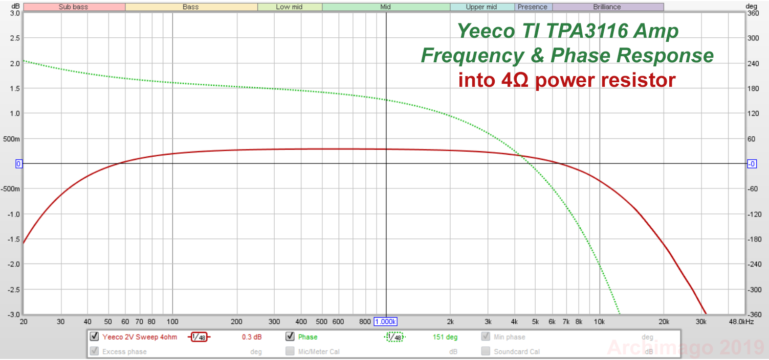

    Det er noen som snakker om grøfter her og her er det jo sammen lignbart
    Man snakker om D amp som det vidundeligste og ny vinning og evolusjon innen audio .
    Det er jo åpenbart forsjeller på dem , her en en Ti3155 på en kina pcb , og jeg tror ikke den aviker så
    mange av de andre kina.Er det noen som er i tvil om at denne på virker lytteresultat negativt ?
    Er det noen krav i bransjen eller eller ellers om kvalitets siking disse vidunderne" Hvor er grensen for fase skift feks
    Ps testen er resistivt ,,, åssen vil den se ut under en load med filter og HT tro?

    Jeg håper jo at Hypex produserer bedre kvalitet enn disse rimeligste Texas Instruments chippene man får ferdige bygg til en 50-lapp på ebay.. Har en slik eller to i rote skuffen her hjemme av de, bare såvidt testet og de har ligget der i en 10 års tid. Men joda, man får da lyd utav de, men ville ikke sagt at disse TI chippene er samling av alle klasse D og at alt er like dritt som det. Det er jo endel forskjell på et AX7 pre rør og et KT120 rør også, på flere ting. Det er også forskjell på transistor og rør også, selv om det er samme klasse man snakker om..
    Klasse D er en klasse av forsterkertype og hvordan den forsterker, og ikke akkurat en konstruksjon. Ting har jo gått litt fremover der også de siste åra.

    Alltid flott med målinger som viser hvordan ting er.
    Men det er også redelig å legge ut litt mere info om hva som er målt. Målingen det refereres til er fra en klasse D amp til USD 30$ amp som er gjort i 2019.
    Hele testen kan sees her:
    http://archimago.blogspot.com/2019/11/measurement-yeeco-ti-tpa3116-class-d.html
    Og det er nok naturlig at en Onkyo AV-receiver til 15 tusen NOK gjerne måler bedre enn en amp til 30 dollar. Uansett type forsterker. :)

    Døtte! Da har de steget til astronomiske high end priser posentvis de også! Kostet 29,46 dollar for to stykker TPA3116 når jeg kjøpte de for 10 år siden!
    Da kan man vel kalle de high end da?
    Tror disse er mer lagd for å brukes i bil eller andre "bærbare/mobile enheter", ikke kresne på spenningen inn (alt imellom 9-24V er brukanes) og er greit hardføre og tar liten plass og veier ingenting med lavt strømforbruk. Fint for å mekke en boomblaster til stranda. Til denne prisen, så funker de faktisk veldig fint og de er veldig allsidige men det er mer applikasjon tilpasset chips ja og ikke noe man bruker i hifien hjemme, selv om man garantert får denne i en eller annen high end forpakning og pris hos enkelte leverandører.
