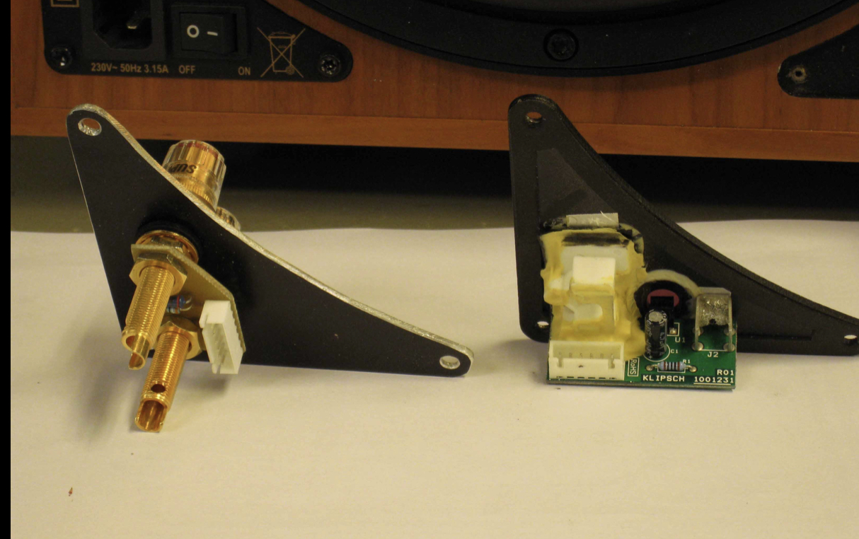

Subwooferen kan også fint kjøres med høynivå (høyttalersignal), det gjør/gjorde REL konsekvent. Roar Malmin modifiserte to Klipsch subber til meg for høynivå inn, det er bare en liten motstand eller to som skal på.
