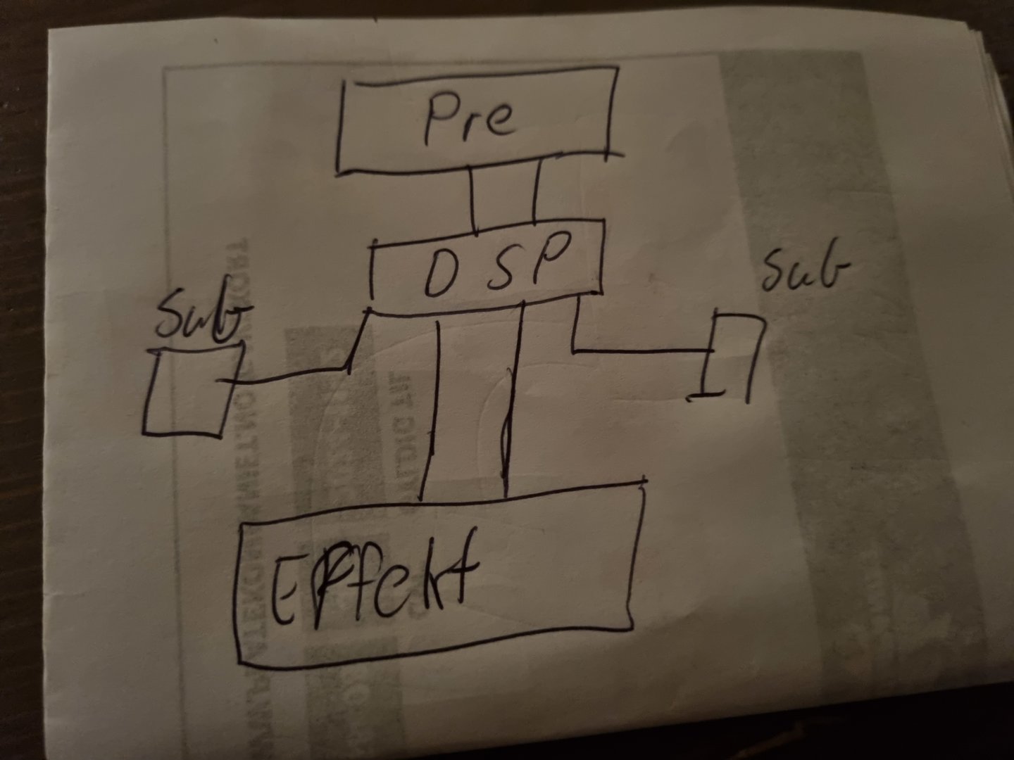

Jeg ønsker å kutte mine høyttalere i frekvens, og la de to subbene jeg har ta over jobben nedover. Hva trenger jeg?
Kan mini-dsp gjøre jobben?
Hvor kobler jeg i så fall boksen? Er det letteste å bare bruke de på høyttalerne - eller bør subbene også kobles til boksen(e)?

Jepp, det kan den (feks 2x4hd). Har subbene dine innebygde forsterkere med filter, så kan du lage et filter i 2x4'en som slipper igjennom alt over subbassene. Så kobler du inn utgangen fra forforsterkeren inn på inn i 2x4'en, og utgangen til forsterkeren som driver høytallerene. Subbene får signal som før.
Jeg ville ha koblet både subber og høytallere til 2x4'en. Da må du koble ut en evn. filterfunksjon i subbene. Fra forforsterker inn i 2x4'en, 2 utganger til subforsterkerne og 2 utganger til høytaller forsterkeren. Så lager & laster du ned et passene lav og høypassfilter til 2x4'en. Nå har du full kontroll på filteregenskapene, og kan prøce forskjellige versjoner.

Hm... Prøver å forstå....
Holder det med en ddrc-24, eller må jeg ha en til hver side (en til høyre og en til venstre)?

Holder med en. Høyre / venstre kanal inn.
Høyre sub kanal ut, høyre høyttaler kanal ut, venstre sub kanal ut og venstre høyttaler kanal ut.

Jepp, akkurat slik. For sikkerhets skyld, du må ha lavnivå inngang i subbene. Dvs. De kobles til med en vanlig phonopplugg. Hvis subbene dine er koblet til høyttalerutgangen på dagens forsterker, så har du muligens et problem...

Har du sjekket om output phono signal på subbene er eksakt det samme som input phono signal ? Det kunne tenkes at output phonosignal er / kan settes opp til å være høyttaler signal minus subbasdelen (?) Hvis det kan settes opp slik så trenger du egentlig ikke en dsp, da fikse subbassen delingen for deg. Da mater du effektforsterkeren til høyttalerne fra output på subbassene...

Sjekket kjapt manualen på subben, og det ser ikke ut for at den har en delefilter funksjon på phono output. Så da utgår den varianten, og da er skissen din korrekt.
Vær klar over at du må ta en titt i manualen på subbene slik at du setter de opp uten delefilterfunsjonen innkoblet. Mulig LFE settingen kan brukes som en slik "rett igjennom" variant. Husk at 2x4 kan styre delefrekvens, steilhet, eq, fase, volum osv for både sub og høyttaler. Så egentlig kan en sette alt i subbene til "rett igjennom"

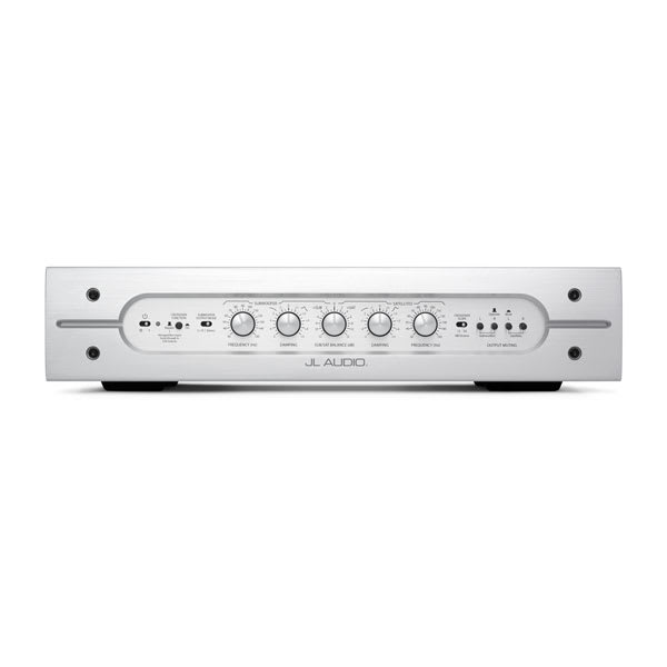

Har selv brukt en MiniDSP ddrc-88A og den funket helt greit for tilsvarende formål. Gainmatching er viktig for å få bra SNR gjennom A/D + D/A.
Her finnes det jo også forskjellige kombinasjoner av både analog og digital inn og ut som er verd å undersøke litt avhengig av hva du ellers har av utstyr.
Med ddrc-xx får du jo dessuten Dirac romkorreksjon. Her er en annen med enda fler muligheter og med DAC som testet veldig bra i Audio Science Review:
En god del (både helanaloge og hybrid) pre-amper har innebygget analog bass management (for eksempel min gamle Parasound P7 har 12dB filtre for 50Hz og 80Hz) som også funker fint men ofte mangler litt muligheter for tweaking av sub/sat integrasjonen inkludert delay/fase.
Ellers finnes det selvsagt også helanaloge dedikerte delefiltre av høy kvalitet som plasseres mellom pre og effekt (som koster litt men som enkelte foretrekker hvis de allerede har en dyr DAC, platespiller og riaa som de på død og liv vil beholde analogt), for eksempel
og
Hvorvidt det ene er bedre enn det andre er en annen sak... Jeg funderte fælt på den i siste link en stund men så ble det DSP-basert i stedet :)
