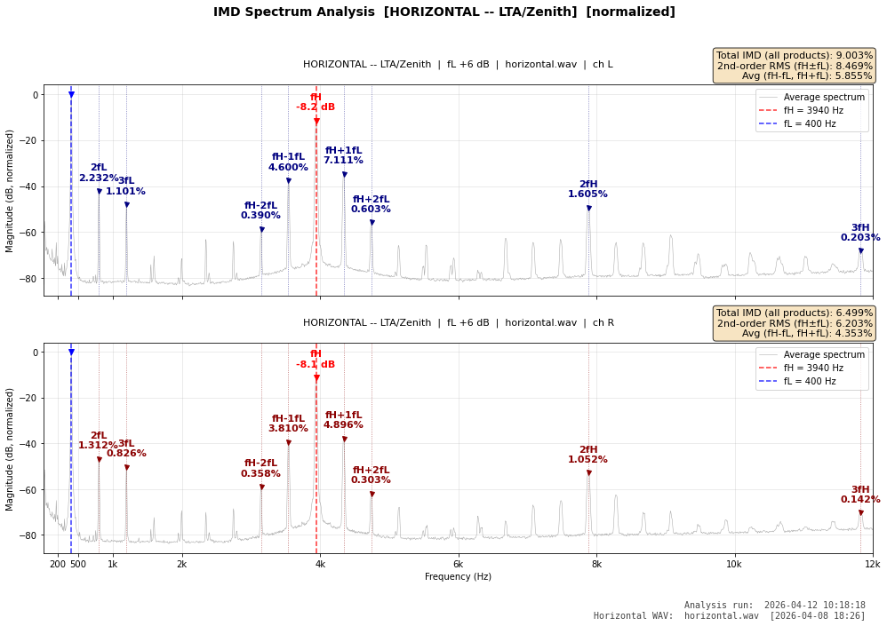

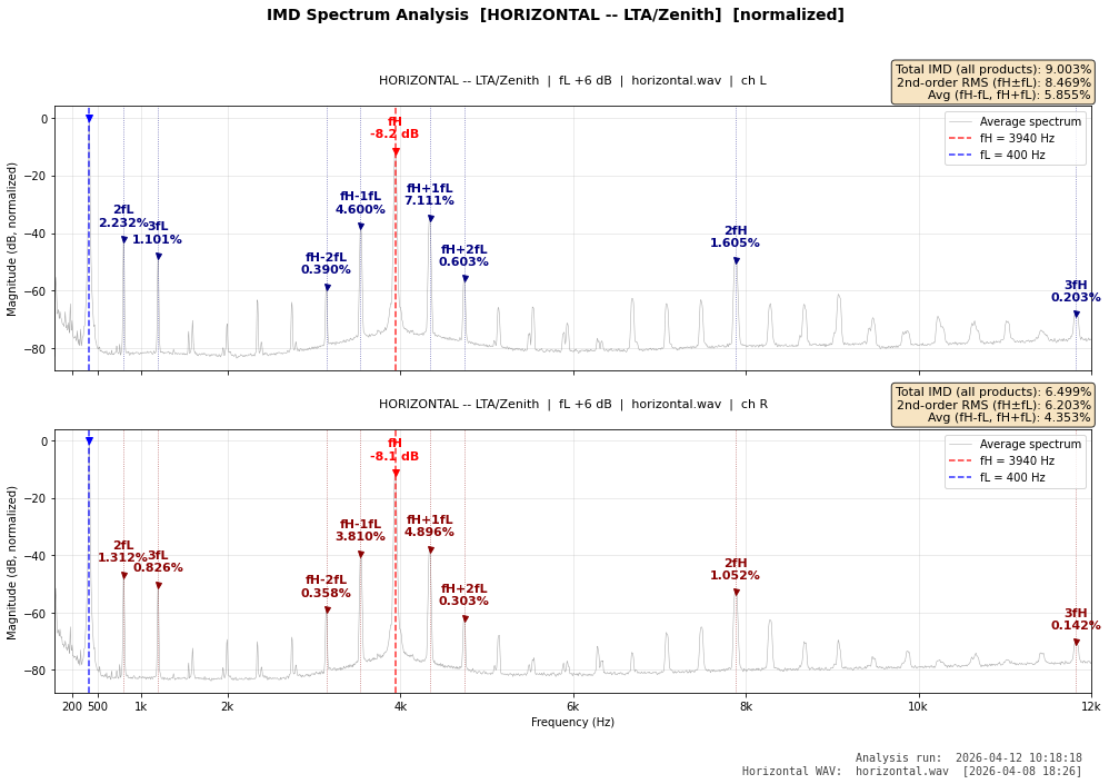

    Jeg kjører fra cmd dialogen direkte, gjerne vha en bat fil, f eks:
    IMDImproved.py -fileVertical=.\..\AudioData\Nagaoka_MP500_T56_CBS_G22.wav -fileHorisontal=.\..\AudioData\Nagaoka_MP500_T56_CBS_G12.wav -equipment=.\..\EquipmentMeasuredIMDMP500CBS.txt -options=imd_analysis_options.txt
    Hvilken pick-up og test-plate har du brukt i denne analysen?
    2026 GYRO AudioTechnica ATOC9MLii CBS STR-112 SIDE B IMD 6DB LATERAL
    OK, jeg trodde det var en feil da du skrev "CBS STR-112 SIDE B IMD 6DB LATERAL" siden det står +6 som riktig nok er slik teksten på platen sier. Det odde er at jeg får +9 ved G11 kuttet, se f eks her. Min plate er vel feilmodulert da?

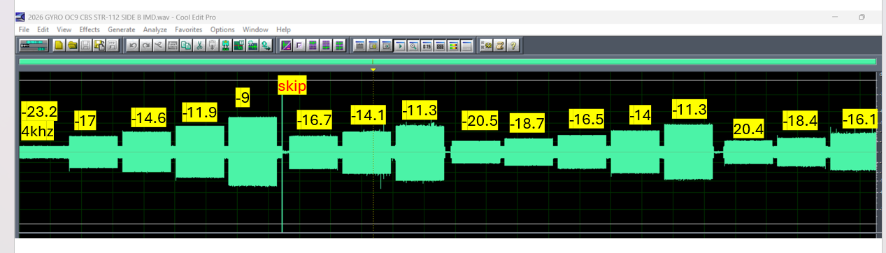

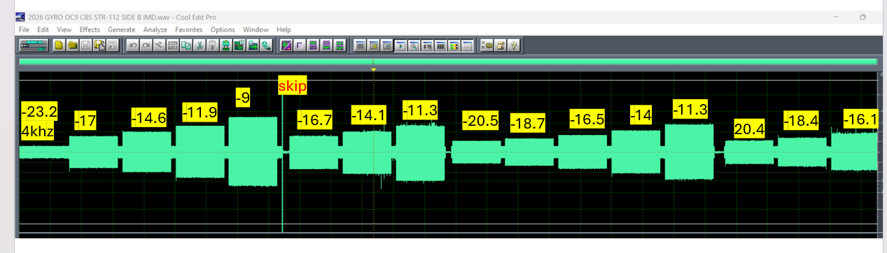

    Tviler på at platen din er feil… jeg kan ha bommet på utklippet
    Deduten er db nivåene på testplater høyst variable iforhold til hva som de regner som 0db, Ulik forvregning påvirker sikkert målt nivå også
    her er hele side B +18db klarer PU ikke..skip

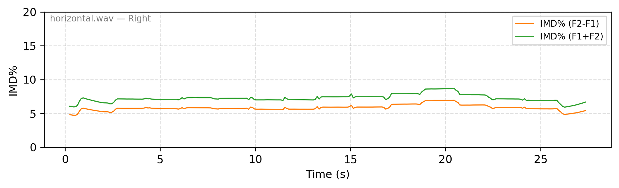

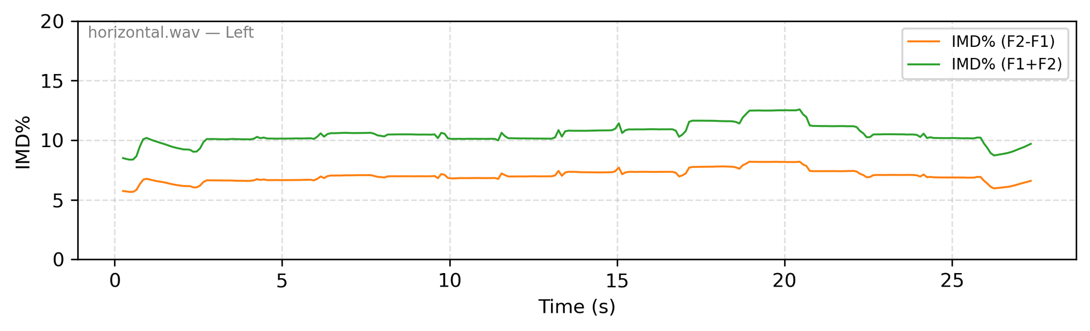

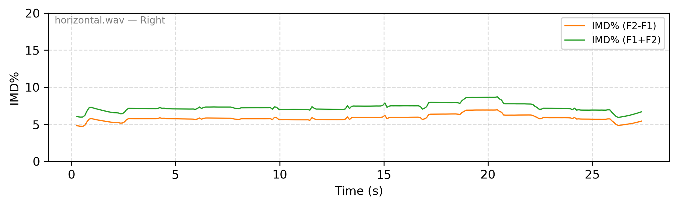

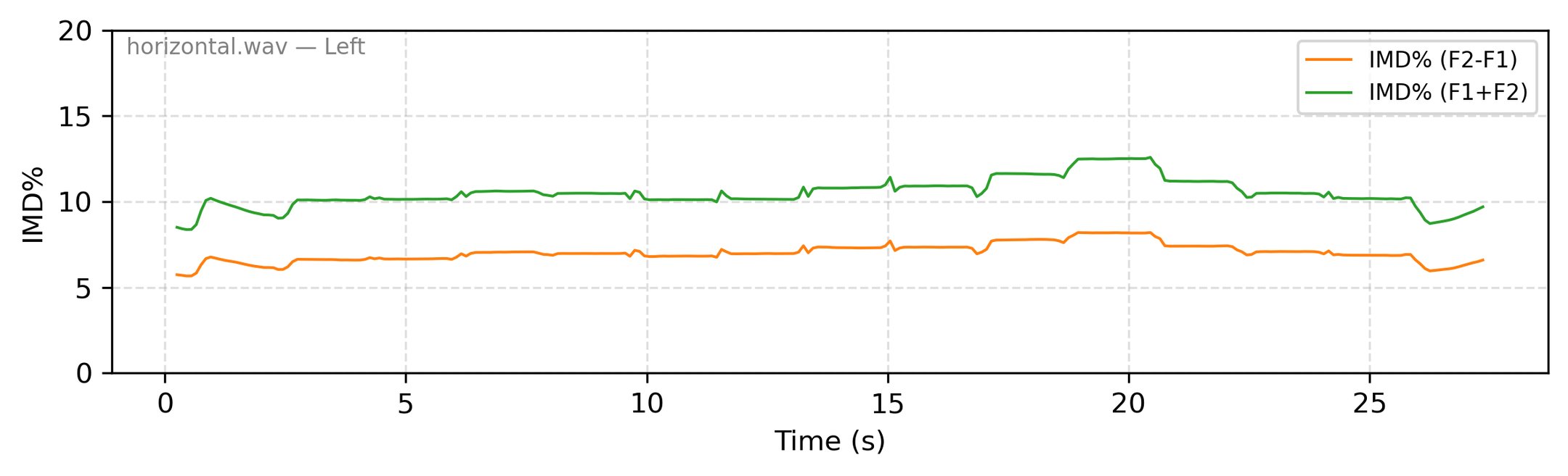

    6db horisontal mitt script og ditt, modifisert til å slippe cmd line greiene of finpusset plottet
    Skrev feil tidligere GYRO AudioTechnica ATOC9MLii CBS STR-112 SIDE B IMD 9DB LATERAL

    Jeg har prøvd å måle under så like forhold som mulig. En unøyaktighet fra meg kan dog ikke forklare den ekstremt dårlige ytelsen til høyre.

    MP500 tar hele siden uten å blunke. Ref "her er hele side B +18db klarer PU ikke..skip"
    Ja, jeg tenkte ikke på dette: "Deduten er db nivåene på testplater høyst variable iforhold til hva som de regner som 0db, Ulik forvregning påvirker sikkert målt nivå også".
    Uansett så får man en ide om hvilket nivå den aktuelle PU er på.

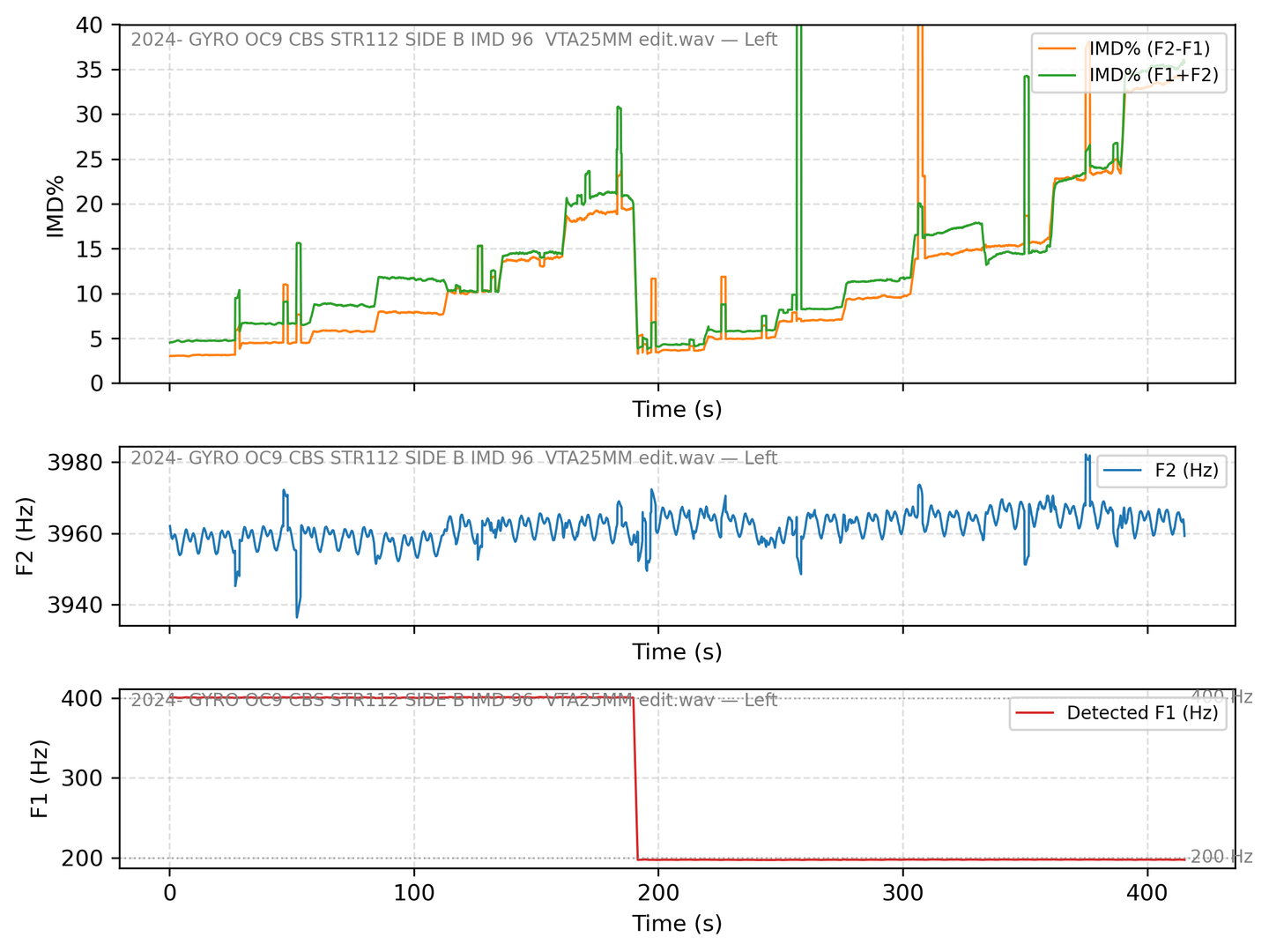

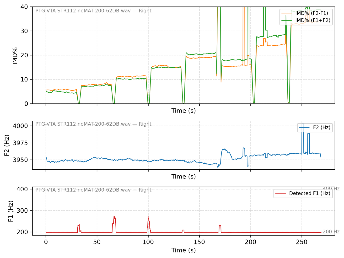

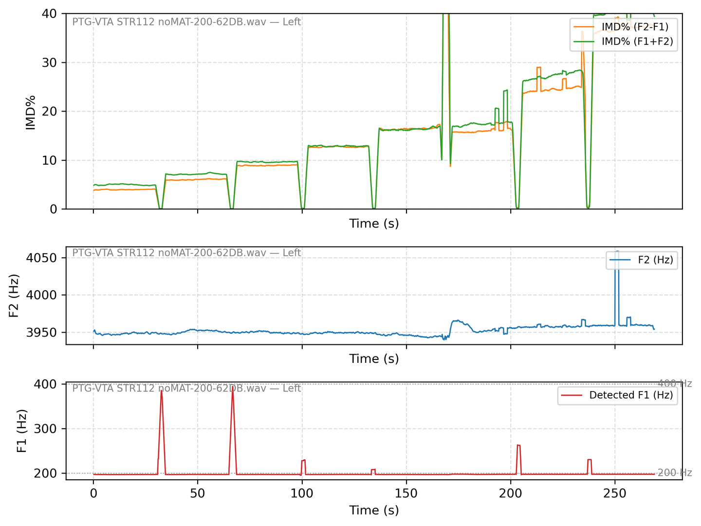

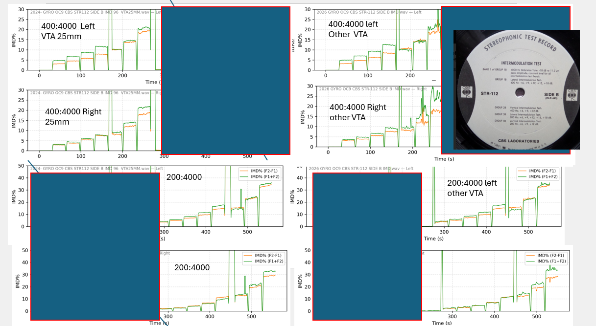

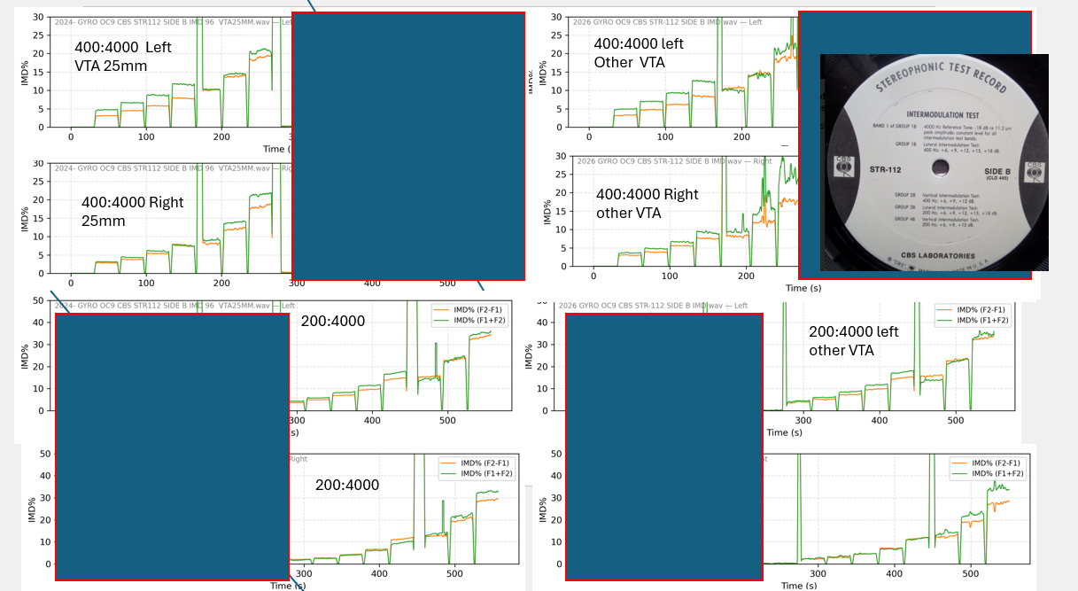

    ATOC9MLii klarte ikke +18db i 2024 heller, men sporer 90um på ortofon testplaten, Nagaoka er kjent for å klere 120 um
    Annen alignment annen belte tilstand og rpm, men IMD stor sett det samme, Moddet script til å dekke hele platen
    33PTGii med 200/4000 uten og med med platematte (endret VTA), 3 siste spor VERTIKAL mye bedre

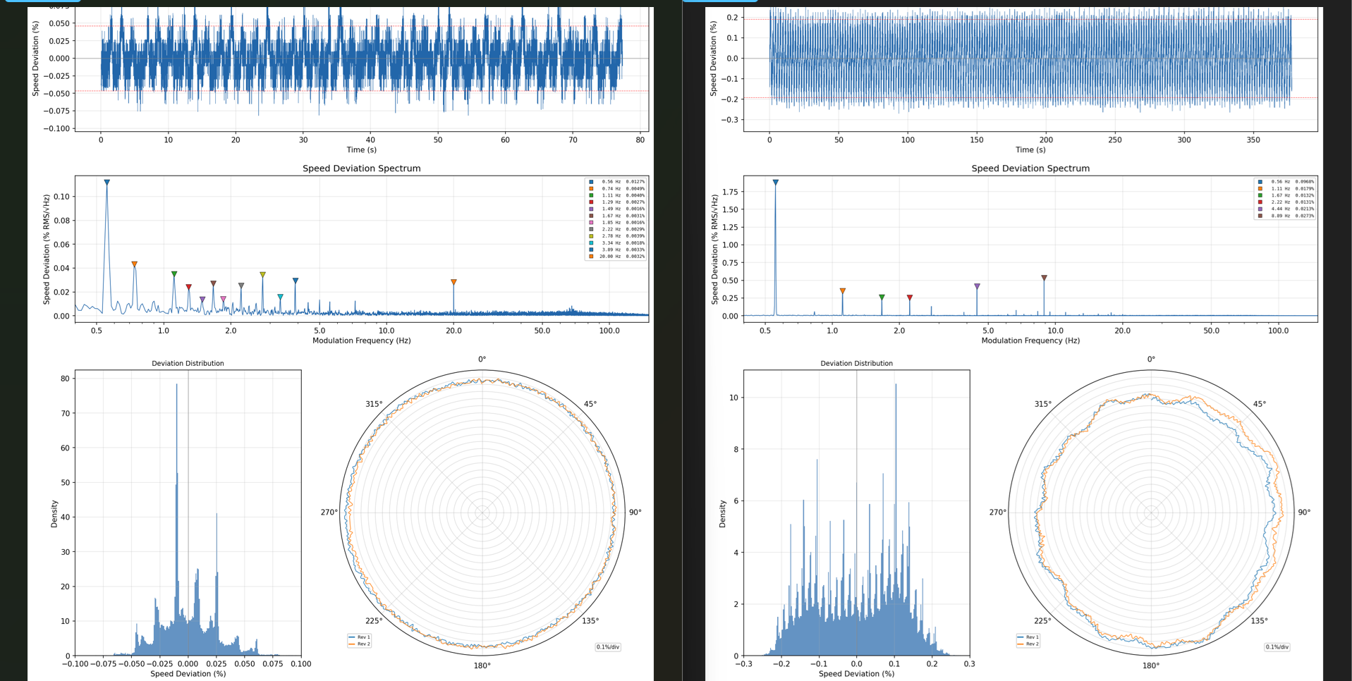

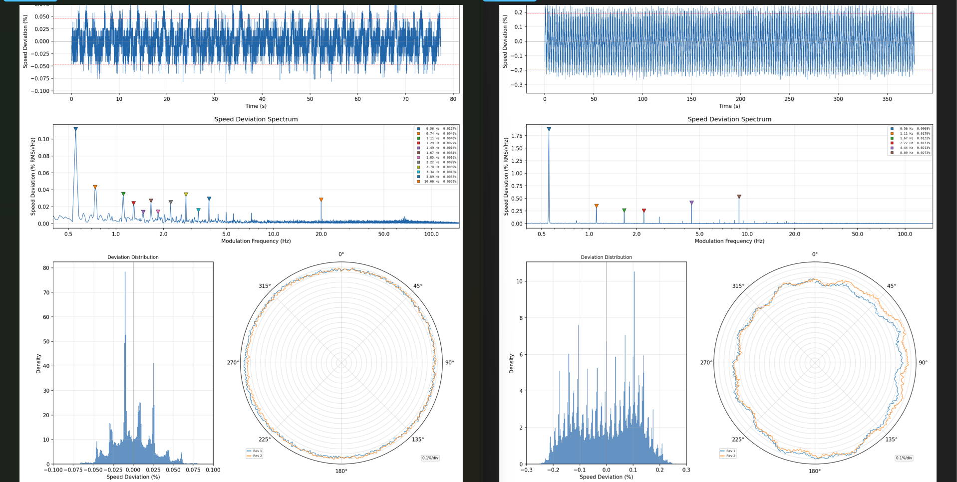

    det er vel ikke en viss nåværende europeisk opprinnelse til høyre? begge via gyroskop?
    Den til høyre er europeisk med dd fra Taiwan, ja. Ikke mye å skryte av. Jeg kjøpte den som eksperimentspiller for raskt å kunne skille klinten fra hveten, men det ble visst katta i sekken. Begge målt med gyroskop.
    achri-d
    01.10.2005
    723
    162
    Kolsås
    Siden den europeiske med dd fra Taiwan hadde en vinkelhastiget som var mye dårligere enn forventet, se her, så bestemte jeg meg for å "phyphoxe" en Technics SL-40CBT og det gikk jo riktig så bra. Plottet til høyre, plottet til venstre er "kongen på haugen", en Technics 1300G.

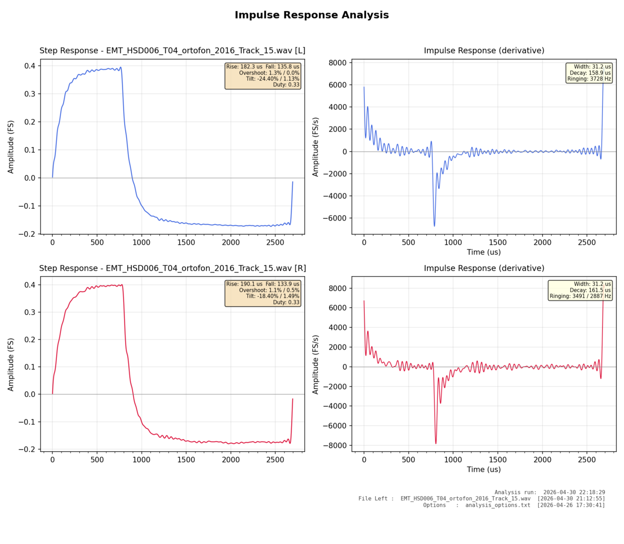

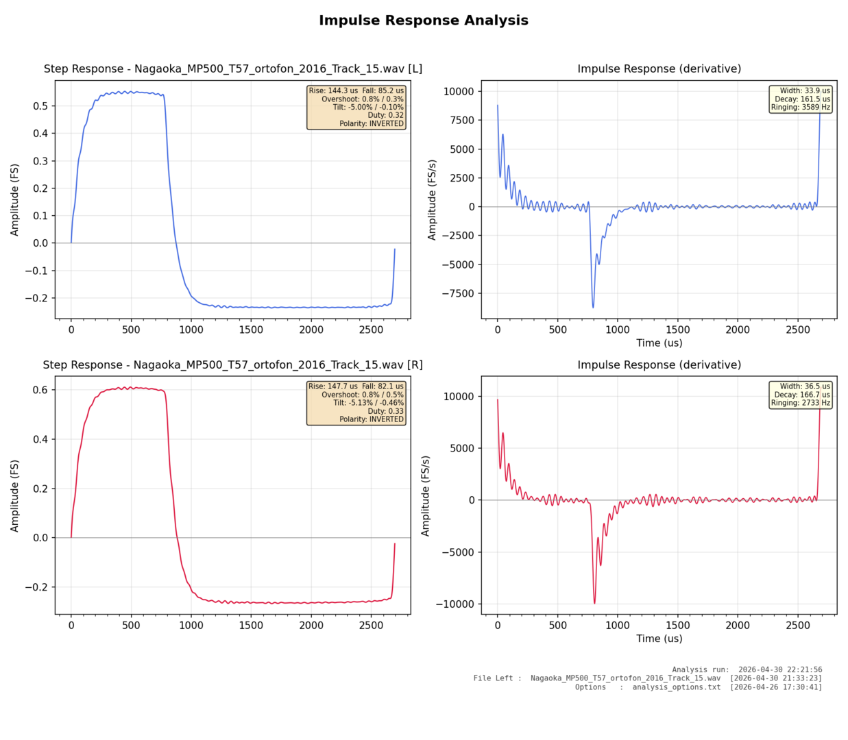

    Step/Impulse response målinger, trenger vi de tro? Da jeg så at denne ortofon testplaten hadde et 3:7 spor, i.e. asymmetrisk firkantpuls så var saken klar.
    Et par eksempler
