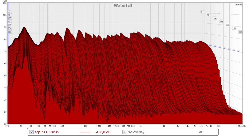

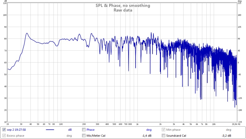

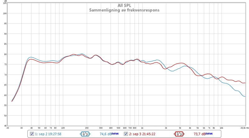

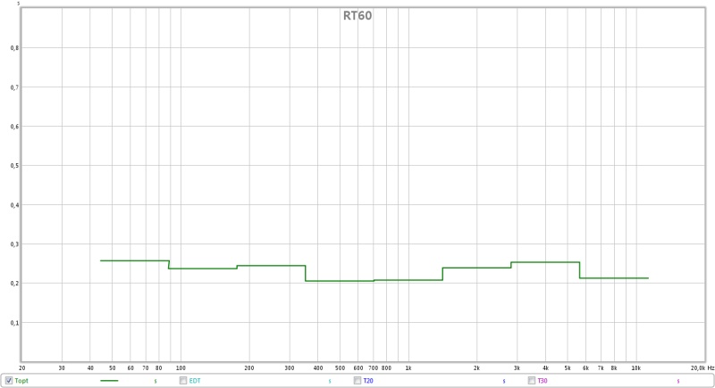

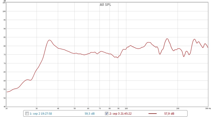

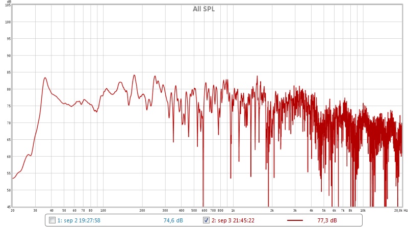

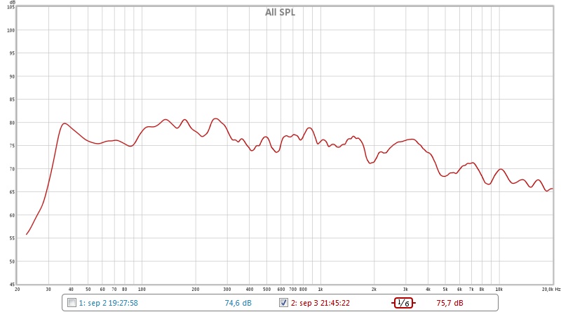

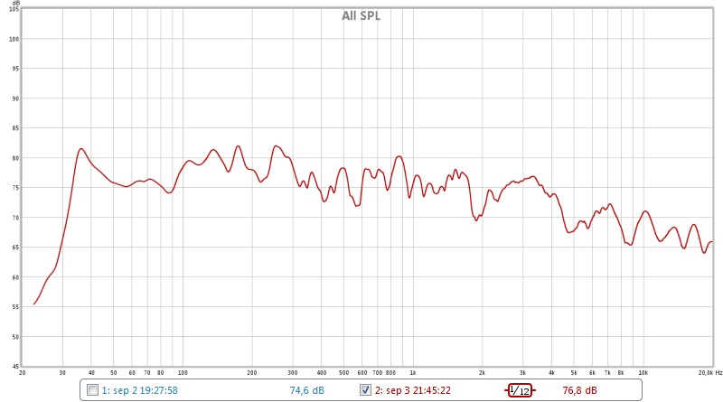

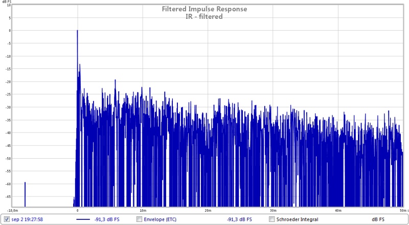

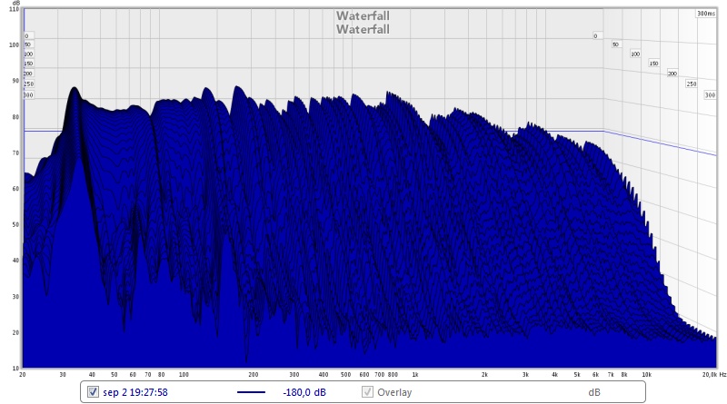

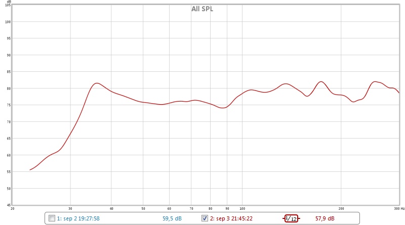

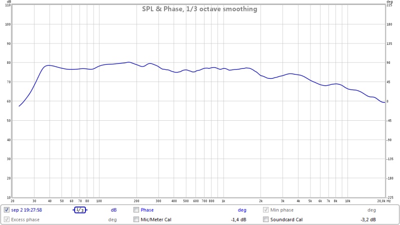

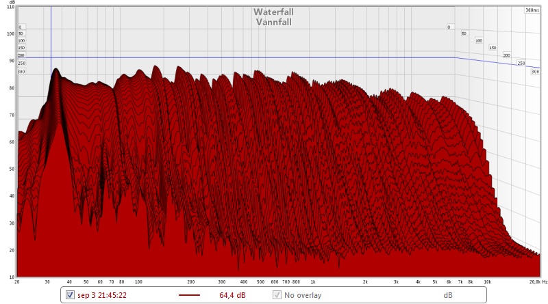

    Kan du poste SPL og vannfallsdiagram på nytt med REW-forumets (HomeTheaterShack) "standardiserte" grenseverdier for y-aksen (x-aksen er kanskje ikke så nøye)?
    Hei - først kommer rådataene fra måling gjort fra lytteposisjon med mikrofonen plassert i stolen pekende rett opp. Jeg må forske litt på hvilke posisjoner jeg skal sette mikrofonen i for å få det mest korrekte resultatet.
    Neste diagrammer sammenligner 1/3 glatting målingen fra 2.9 og 3.9.
    Dernest kommer 1/6 og 1/12 i hele frekvensområdet og i bassområdet opp til 300Hz. Delefrekvensen mellom Imagic og Gradientbassene er 200Hz som man kan se i målingene.

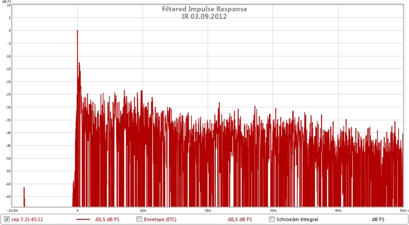

    Til slutt IR og vannfall. Mvh.

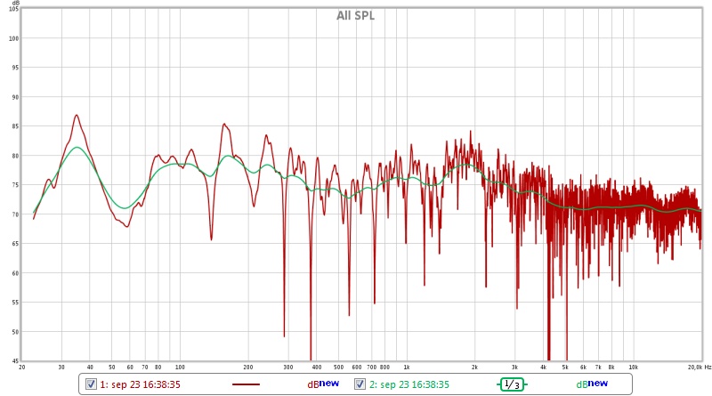

    I løpet av de to-tre siste ukene har jeg gjort en rekke akustiske målinger og har flyttet rundt på hyller og annet for å få det til å fungere. Den siste uken har jeg avsluttet med kontrollmålinger og lytting til musikk jeg kjenner svært godt. Jeg har også brukt svært gode hodetelefoner fra Stax, Audeze og HiFiMan til å kalibere. Så et par bilder. Det første bildet viser utsikten fra lytteposisjonen - dvs rett over lytteposisjonen - mot høyttalere og forsterkere. Det neste viser lyttestolen, utstyrsbenken og til venstre litt av kontorpulten. Som en kan se har jeg brukt Rockwool i trykksonene i hjørnene på hver side av høyttalerene samt mot bokhyllen i midten. I tillegg står det en Rockwool-"vegg" bak lytteposisjonen for å dempe ned refleksjoner fra CD-hyllen og fra døren. Jeg har med andre ord ikke forsøkt å adressere problemene i den dypeste bassen under ca 80Hz. Bortsett fra den/de nederste oktaver er jeg per i dag 100% fornøyd.

    Måleresultatene er vel slaktoffer for puristene, men jeg legger ut et tverrsnitt slik at en kan se hva "objektive" målinger sier om en opplevelse jeg er fornøyd med. Bildene viser henholdsvis frekvensrespons hvor rådata er sammenstilt med 1/3 oktav glattet kurve, IR, GD, RT60 og vannfall.

    Målingene dine AC ser ut til å være sjeldent gode nå. Ja, faktisk såpass bra at disse kunne ha vært et fristende påskudd til ny "inspeksjonsvisitt" for påfyll... :)
    achri-d
    01.10.2005
    723
    162
    Kolsås
    Hei - nei målingene nedover er nok ikke så gode, men tatt med i betraktningen at jeg ikke har forøkt å adressere området under 70-80Hz er det kanskje ikke så verst. Ingen av de ortodokse akustikkpuristene har sagt et pip - så ikke vet jeg. Min ide er å dempe rommet så godt det lar seg gjøre og å plassere flere basshøyttalere litt vilkårlig rundt i rommet for på den måten forsøke å få så jevn respons som mulig. Jeg har nettopp kjøpt et par Gradient-bassmoduler til og de første lytte/måleresultatene med dem i rommet er oppløftende. Ta deg en tur for påfyll mm.
    Roald
    25.06.2005
    6.269
    3.910
    Puristene aner vel ikke hvordan anleggene deres måler, så hva de måtte mene er vel ikke så farlig…..
    Når målingene har hurtige endringer i responsen er det ikke lett å forestille seg helt hvordan det låter og mest sannsynlig vil yesss faktoren variere mer med tanke på hvilke innspillinger som passer anlegget.
    Ut fra målingene er det noen små ting jeg tror jeg ville ha ønsket annerledes……
    Manko på kropp tromme, ofte tunet et sted mellom 45-55hz.
    Jeg tror også at dype mannsstemmer kan bli litt hule eller ullen grunnet dalen mellom 400-1k
    Lyse/nasale stemmer (lisa Ekdal, Rita Eriksen) kan bli litt kvass 400-1k pluss toppen rundt 2k
    Jeg tipper også at du ikke sliter med sibilanter og at artistene befinner seg mellom høyttaler og frontvegg og at det er en viss avstand mellom deg og scenen, du er ikke omsluttet av musikken.
    Det er selvsagt en mulighet for at du opplever det annerledes og det er godt mulig jeg også ville gjort, med unntak av første punkt :eek:

    Min anbefaling er å gå tilbake til plasseringen som ble brukt i målingene den 1.-3. sep (post #47). I disse målingene var bassgangen langt jevnere og det er ofte det beste utgangspunktet for videre optimalisering.
    Resonansen din rundt 37 Hz må opplagt adresseres, uansett hvilken plassering/måling vi snakker om av de to. Utjevning av etterklangstider i bassområdet vil du som du selv nevner også ha noe igjen for, uansett plassering.
    Ellers ser jeg fra IR/ETC plottet at du har en god del mere demping av tidlige refleksjoner i 23. sep målingen enn i 3. sep målingen. Selv 3. sep dempingen ser dog ut til å være tilstrekkelig siden tidlige refleksjoner er mere enn 10 dB lavere enn direkte lyden allerede her. I 23. sep målingen begynner kanskje energien til tidlige refleksjoner å komme vel langt ned (sågar en dal ned i mot -40 dB i forhold til et noe jevnere forløp i målingen fra 3. sep). Men for å ha en velfundert mening om det, må man jo være tilstede i rommet å høre musikken flyte.
    Håper således på en vennskapelig audiens i nær fremtid. Skål :)

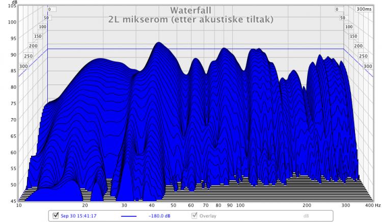

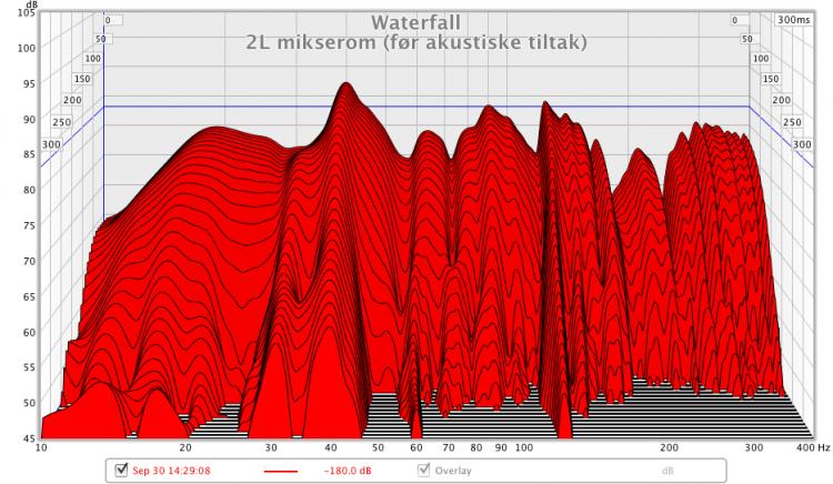

    Morten Lindberg og undertegnede jobbet forresten med å fjerne en tilsvarende resonans (rundt 40 Hz) i mikserommet til 2L senest i går. Resultatet ble ganske så anstendig og forbedringen var ikke vanskelig å høre.
    Jeg legger ved et plott med overlay av vannfallet før (rød farge) og etter (blå farge) akustiske tiltak.
    Alan

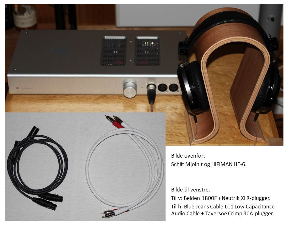

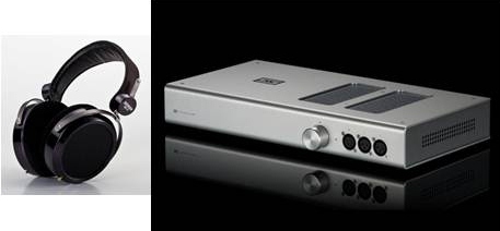

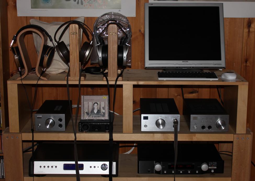

    Jeg har solgt mine høyttalere gjennom mange år - Adyton Imagic 1.6TC - og er fornøyd med det. For tiden går det mest i hodetelefoner og ønsker jeg standard høyttalere benytter jeg den meget gode Gradient Revolution. Dette må være av de mest undervurderte høyttalere som finnes. De gikk "rett inn" i rommet mitt og alle problemene jeg hadde med Imagic forsvant som dugg for solen. Det er fortsatt uromomenter i bassområdet, men problemene oppover er helt borte.
    Bildet nedenfor viser hva jeg er mest opptatt av for tiden - nemlig hodetelefoner av god klasse med lydkvalitet som langt overgår det man kan håpe på fra standard høyttalere. Staxene er hhv SR-009 og en sen SR-007 som jeg driver med Stax SRM-727II og SRM-007tII. Den siste er rørbestykket og overdriver skjønnheten i musikken, er litt sidrumpet og slører detaljer. Men noen ganger er det OK. 727II er derimot en forsterker av rang - transistor må vite - og gjengir så vidt jeg kan forstå det som er der. Jeg har lest meg til på nettet at 007 og 727II absolutt ikke passer sammen - for meg en uforklarlig påstand. Det er noe spesielt med elektrostater og jeg vurderer derfor et par Quad, men hvilken modell er jeg usikker på - kanskje blir Gradient stående. Audeze LCD3 er også en hodetelefon jeg stadig vender tilbake til, normalt driver jeg den med Auralic Taurus - en særdeles god forsterker Moiz fører. I det siste har jeg takket være Audio Norge også fått sjekket ut Schiit Mjolnir sammen med LCD3 - en god kombinasjon. En interessant ting med Mjolnir er at den driver HiFiMAN HE-6 nært optimalt.

    Tilbake til hodetelefoner. Jeg har blitt mer begeistret for Stax SRM-007tII enn jeg trodde da jeg kjøpte den som en del av en handel tidligere i høst - den byr på en ikke ueffen klang sammen med SR-009. Mvh.

    HiFiMAN HE-6 & Schiit Mjolnir
    For en måneds tid siden fikk jeg låne en Schiit Mjolnir fra Audio Norge for å høre på den sammen med Audeze LCD3. Den kombinasjonen fungerer aldeles utmerket, men det fine er at jeg endelig har fått tak i en forsterker som driver HE-6 til den store gullmedalje. Normalt har jeg måttet koble ut høyttalere og så koble HiFiMAN-adapteret til forsterkere og til HE-6 for å få godlyden i HE-6. Nå er det bare å slå på Mjolnir og jeg oppnår den samme godlyden - hvilken forbedring. Jeg trodde ikke at en standard hodetelefonforsterker ville være i stand til dette. For øvrig så fikk jeg de nye Quad 2805 inn i stuen forleden - ingen dårlig opplevelse det heller. Det mest interessante i den anledning er at salget av Imagic 1.6TC nå har dekket alle utgiftene jeg har hatt for å få tak i to par Gradient Revolution og et par Quad.

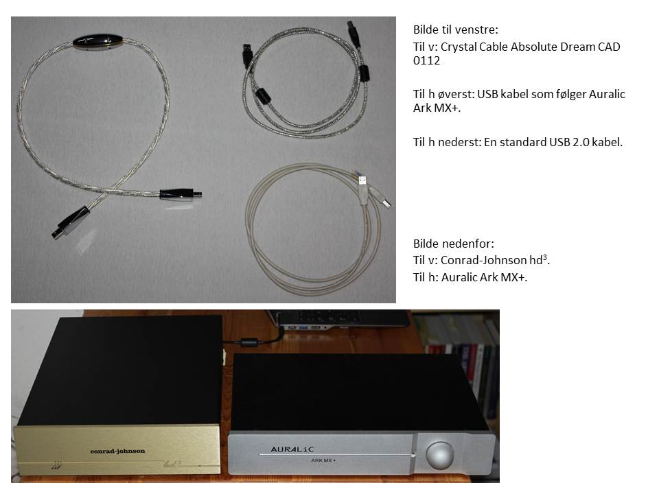

    Takket være Bebop Hifi har jeg fått låne en Conrad-Johnson hd3 USB-dac og en Crystal Cable USB-kabel. Etter hvert vil jeg muligens formidle noen inntrykk. Sammenligningsgrunnlaget er vist nedenfor.
    Foreløpig har jeg tenkt å bruke hodetelefoner og starter med HiFiMAN HE-6 og Schiit Mjolnir - en av de beste kombinasjoner jeg har fått anledning til å prøve det siste året. Conrad-Johnson hd3 kobles ubalansert til forsterker mens Auralic Ark MX+ kobles balansert til forsterker. HiFiMAN HE-6, Schiit Mjolnir og analog-kabling er vist nedenfor.

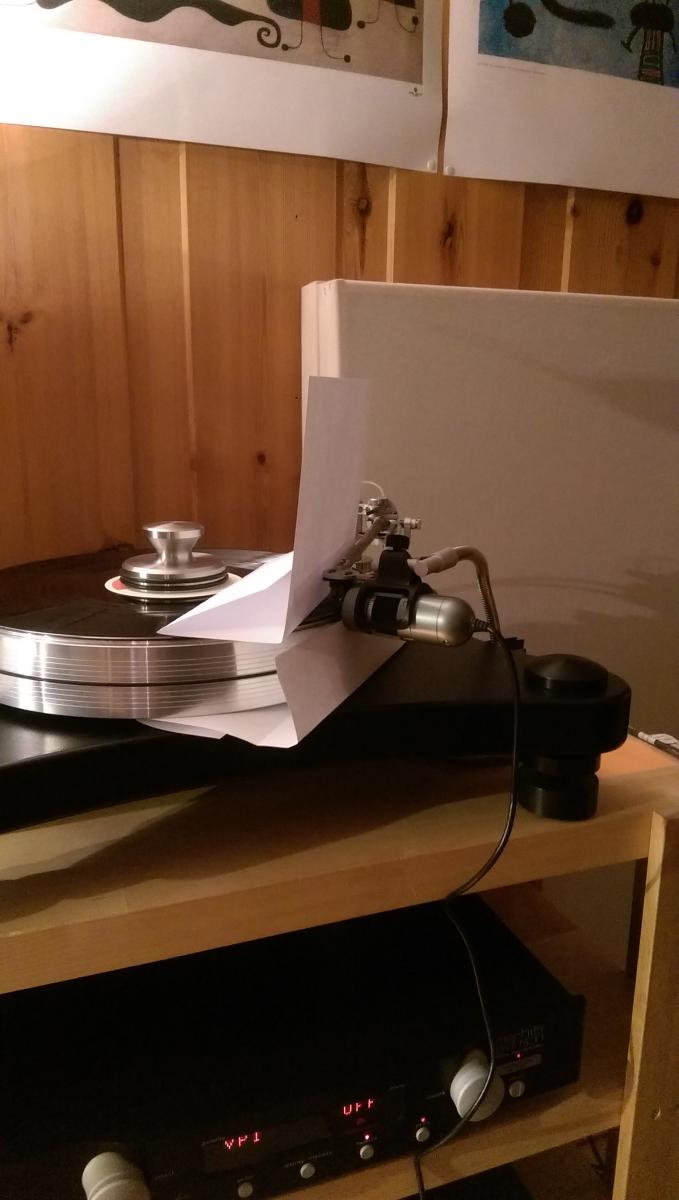

    Grunnlag for SRA-måling.
    Nålen i friluft
    Nålen i rillen
    Apparatus
    Men nå musikk
