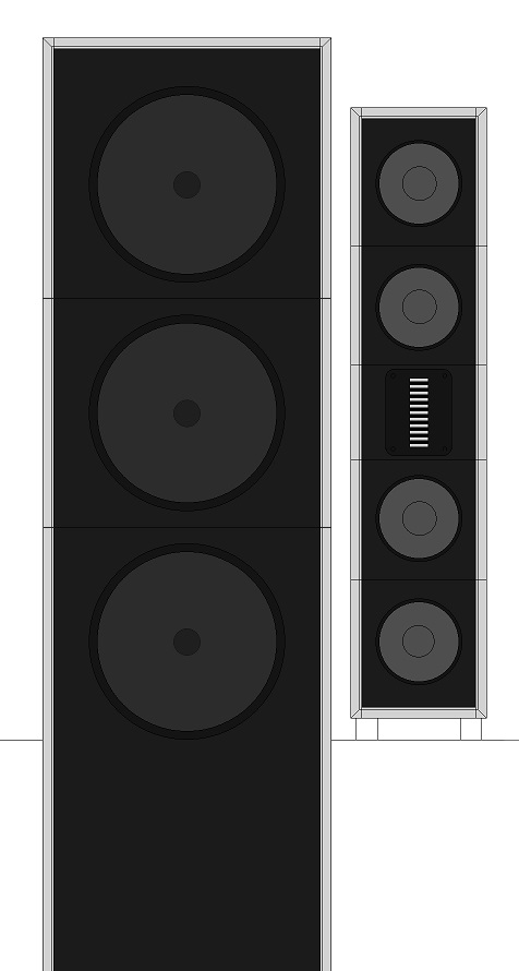

    De nye bafflene skal bygges med samme bue som toppene har, og skal også ha samme utseende. Vil det se spinkelt ut å bruke samme tykkelse på rammen rundt(den grå kanten som er synlig fra front) eller vil det se bedre ut med en tykkere ramme, siden baffelens bredde er dobbelt av bredden på toppene?
    OB-BB
    02.05.2012
    5.708
    7.999
    Synes dette ser ryddig og pent ut, Tor.
    Har garantert ikke fått med meg alt - lurer derfor hvilke materialer du skal bruke på utsidene.
    God jul, forresten.

    8x12_TOM
    God jul, forresten.
    BB
    MDF går jo fint i fresen din, gjør det ikke?:)
    God Jul til alle dere også
    Tor

    Alu BB, Alu, hva annet kan snekkeren bruke?:) Gleder meg til SA kan komme på besøk, jeg er klar for en ny referanse:)

    8x12_TOM
    Skissene ser jo helt konge ut TA, go for it og takk for sist og godt nytt år!
    Jo takk for sist og Godt Nytt År til deg og dine.
    Skissene er veldig enkle, laget i fantastiske paint;) men gir greit inntrykk av hvordan dette blir.
    Min bror har tegnet dette med Inventor så jeg legger ut 3D av kontruksjonen så fort jeg får de målsatte tegningene over hit
    57.672
    111.601
    Som gammel håndtverker vet jeg at det er en heftig fremgang for en snekker å gå fra tømmerblyant/baksida på en Norcem sekk i spisebrakka og til Paint på pc'en :D
    Men nå er jula over, du har fått elementer, du har laget skisse, du kan ikke lenger komme med alskens unnskyldninger... når blir det FERDIG lyd??
