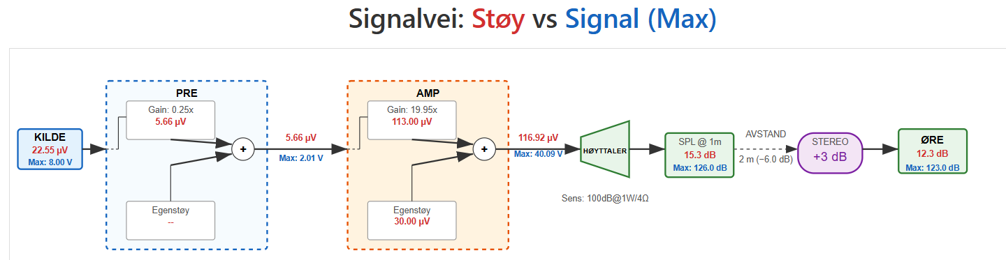

    Nå er jo prosjekt støy over, men jeg laget i en annen sammenheng en kalkulator som beregner total støy i en hel kjede fra kilde til øre.
    Med data fra Tors anlegg lagt inn i kalkulatoren skal total støy havne på 12dB SPL i lyttesposisjon.
    I diagrammet ser man hvordan dempeleddet (PRE) senker støy fra Lynx på 22,6uV med en faktor på 0,25x før effektforsterkeren forsterker det opp til 117uV ogjen.
    Jeg har gått ut i fra følsomhet på 100dB SPL/W på elementene og 2m lytteavstand. Da ender vi opp med 12dB SPL i lyttesposisjon med begge høyttalere i drift.
    En slik kalkulator er ingen fasit, men den kan være kjekk i en designfase for å se på hvordan man bør dimensjonere gain i anlegget for optimal signal støyforhold.
    Hvis man vil leke med tallene ligger den her: https://aanekre.com/noise-gain-and-spl/

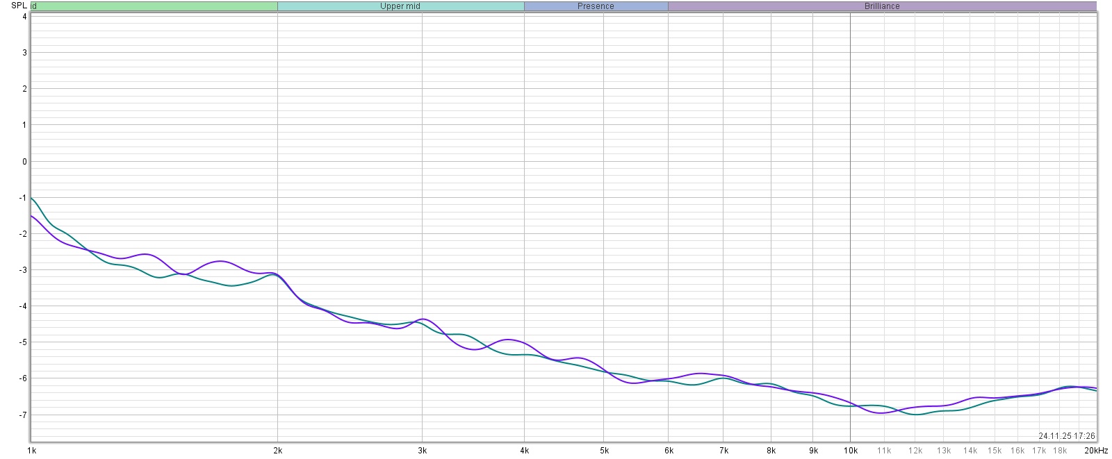

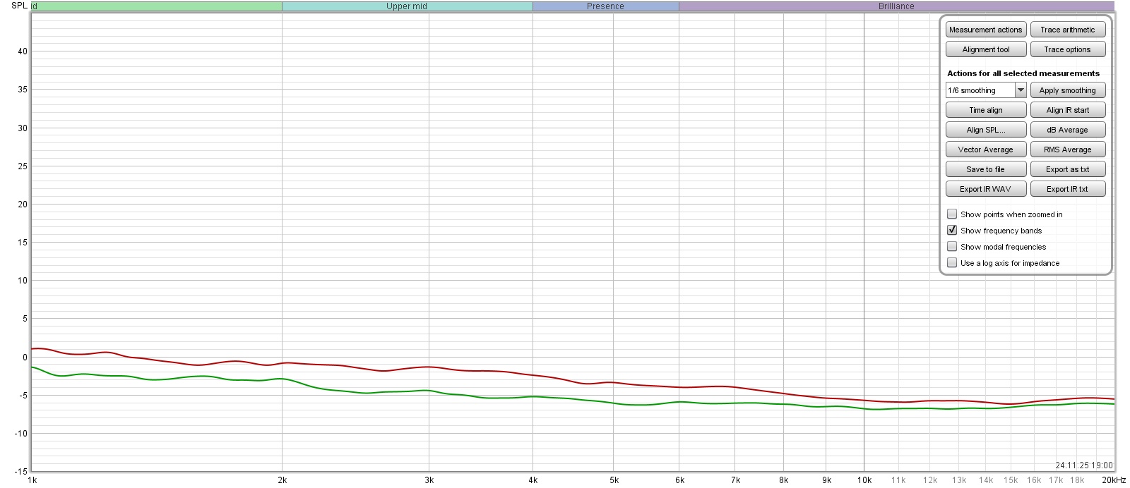

    Synes 12 db i lytterposisjonen hørtes mye ut, så tenkte jeg skulle måle det. Satte på RTA for så å trykke fire ganger på current for så å lage en gjennomsnitt av det.
    Gjennomsnitt av fire målinger med amper på, og gjennomsnitt av fire målinger uten amper på. Under hele seansen hørte jeg kun egensusen i hodet.:LOL:
    Med amper på er blå
    Uten amper på er grønn
    Her er det minimalt med støy i lytterposisjonen.

    Du må huske du måler summen av bakgrunnstøy og støyen fra høyttalere. La meg forklare med et velkjent eksempel.. Har du en høyttaler som pumper ut 80dB, får du ikke 160dB med to, kun +3dB. At det ikke er nevneverdig forskjell mellom amper på og av, stemmer jo med din observasjon, men forteller deg ikke det absolutte bidraget. 12dB stemmer nok.
    Da er mikrofonen veldig galt kalibrert Målingen følger støygulvet i rommer som ligger på -2 til -7 i det området jeg viser. Rommet uten noe som helst på, er ekkelt stille. 12 db er jo 12 db og da burde det vel også måle 12 db. Det er forresten 20 db over høreterskel der øret har høyes følsomhet, og amper/høyttalere støyer mest

    12 db på 2,6 meter vil det si 36 db ved 16 cm? er det riktig.
    Dette er målt på 16 cm avstand.
    Da dukke støyen klart opp.
    RTA viser relativt, ikke absolutt spl.

    Målingene du fremviser er 100% i tråd med fysikken. Husk dette er logaritmer, skal du summere må du lineæriser. 40dB er 10000 12 db er 15. Det er med andre ord 666 ggr så mye energi i bakrunnstøyen som det høyttalerne nå byr på. Klart du ikke lenger ser tydelige forskjeller mellom av og på. Ved å dempe støyspenningen med 12dB, kan du bare bruke Armands kalkulator å se hva du pumpet ut før. Tipper ca 30dB

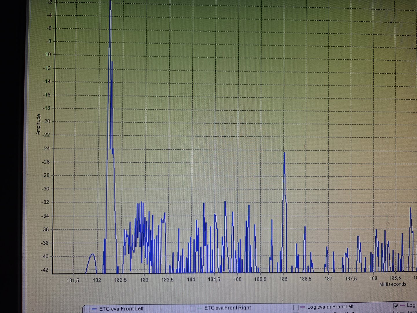

    Og når en kjeder seg litt kikker jeg litt på IR og ser på toppene som kommer litt tidlig. Fram med tommestokken og hyssing. Fant helt klart oppkommet på de og de vil bli tatt hånd om. Bør jo ikke være noe som stikker over -30 db.
    Siden det ble stille fra de som forsiktig ytret om besøk, har jeg planer for bakvegg jeg kan gjennomføre, så får de heller komme tilbake senere.
    Når lyden sitter som den skal er det jo på en måte noe galt :LOL:
    The Shy
    10.04.2017
    12.726
    20.755
    Langesund
    Kommer nok til å gi opp før alle er så langt nede. Fant jo den refleksjonen som kom 80 cm etter og i morgen er det å jakte den på 1.3 meter. Den ligger fortsatt på 24.
    Det som er greia er at det kommer ikke så lavt som jeg viser her uten å korrigere mer enn ønsket. Ser jo bra ut, men låter litt tamt.
    Med ønsket korrigering øker det 3 db
    Ser også jeg har kuttet toppen i bilde, men den går opp til 0 denne gangen.

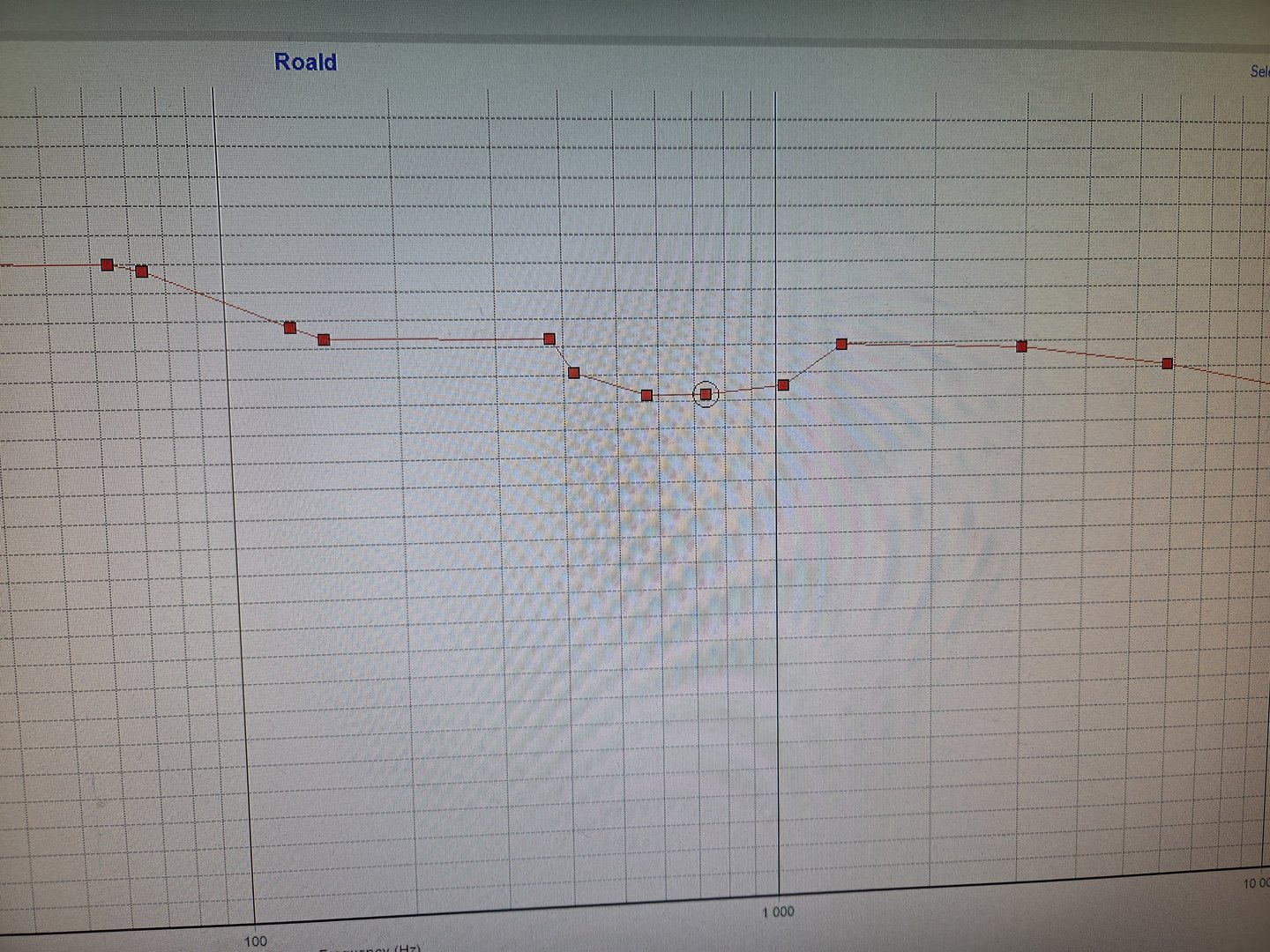

    Tok i går en ny runde med Audiolense måling og kalibrering.
    Vet ikke om andre opplever det samme men dette med målinger er ekstremt kilent når det kommer til hvordan en skal nøytralisere stolen du sitter i. Vet mange tar den vekk, men det er jo et møbel som veier nesten 30kg og som står midt i rommet og forandrer på ting i øvre bass. Jeg har valgt å la den stå og heller dekke den med et pledd og gjerne en litt tykk isolasjonsmatte for å hindre refleksjoner fra den i mellomtonen og oppover.
    Men her kommer problemet med at en tar det som er tilgjengelig og det har siste årene vært en 15 cm plate med Knauf. I går ble det hentet en 15cm god gammeldags Rockwool som erstatning. Satt litt langt inne da det svineriet klør og støver mer enn den tyske som er mer som bomull. Da er det ennå viktigere å dekke stole med pledd i forkant.
    Det som er greia er at det blir, jeg vil si, totalt forskjellige målinger med de to forskjellige metodene. I et område i mellomtonen måles det omtrent 4 db lavere nivå med Knauf, akkurat som om det er en utfasing. Det korrigeres opp automatisk i Audiolense og skaper hardhet.
    Dette har jeg jo på øret måtte spesialsy en target for å nøytralisere. Altså korrigere en feil for en annen feil. Har jo fått til knallgod lyd på denne måten også, men det er jo ikke på denne måten jeg liker å arbeide.
    Med Rockwool på plass slipper jeg dette, og det blir noe enklere å skru target. Bruke noen dager nå på å få den siste tonale balansen på plass, for foreløpig setter jeg en knapp på den gamle målingen og koko target, men veldig nære med veldig enkel target.
    Koko target som ble kaldt Roald :LOL:
