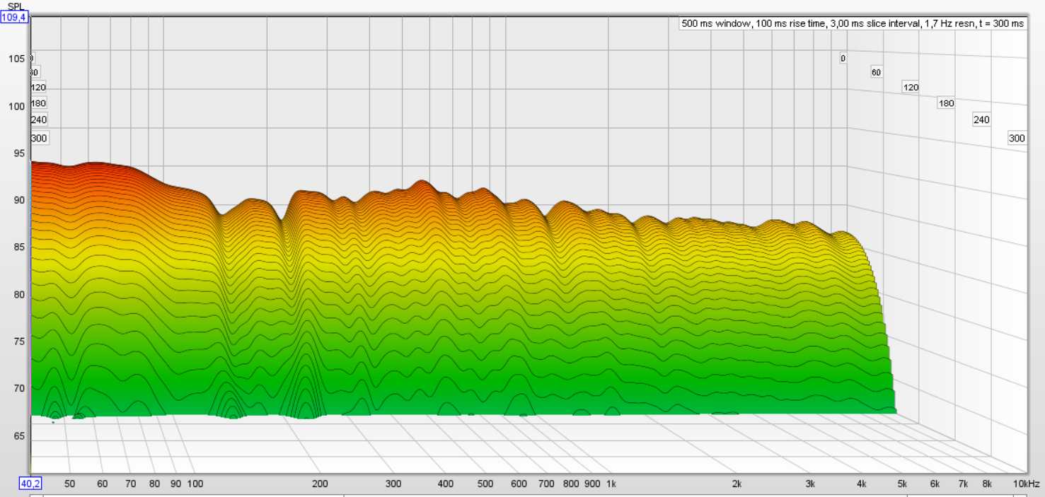

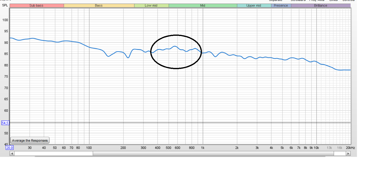

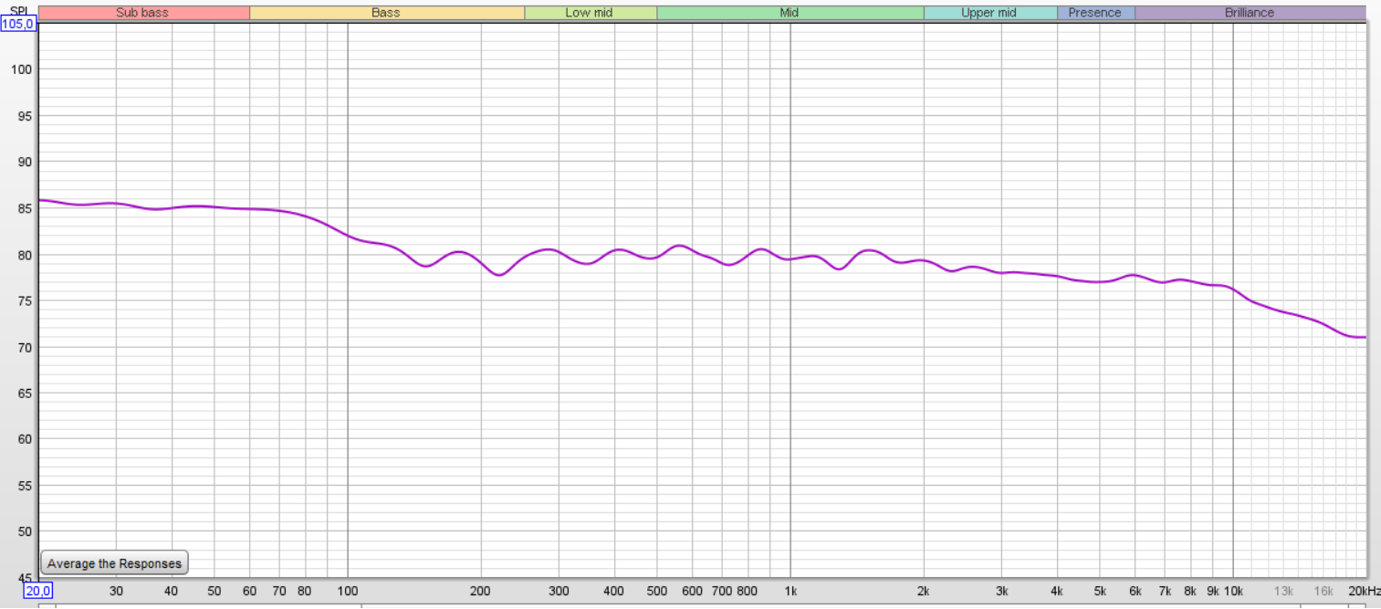

    Ble mindre tid til målinger og desto mer tid til musikklytting
    Men legger ut et par målinger av frekvensrespons. På ingen måte perfekt, men det bør det heller ikke være for å låte greit.
    Første er den makkintosken hørte og den andre er sånn det ble etter litt flikking på target.
    Legger også ut et vannfall av øverste måling. Bra kontroll ned til 40Hz med 30 db fall i bassen.

    En annen detalj vi har diskutert mye er små tonale variasjoner som påvirker vokalen og nå med litt mindre øvre bass er den blitt virkelig bra, så bra at på det jeg har hørt at jeg ikke har følt noe behov for mer eller mindre gitt de tonale valgene gjort på innspillingene.
    Det er alltid mulig at andre opplever det annerledes men for meg er denne targeten en vinner for nå…
    Den vannfallsmålingen viser at rommets etterklang er ekstremt kort og lineær for alle frekvenser, også i dypbassen. Det blir nesten som å lytte med hodetelefoner. Har du prøvd å generere en RT60 graf?

    Romakustikken påvirker i stor grad musikkopplevelsen. Som oftest hos hifi-entusiaster på negativt vis, da refleksjoner, lang etterklangstid (RT60) og bass-noder maskerer hva som er på innspillingen.
    Innspillings-/kontrollromstudioer med samme m2 størrelse som hos TA har en anbefalt RT60 på ca 0,2-0,3. Noe lengre i bassen.
    Derfor interessant å se hvordan RT60 hos TA ligger i forhold til disse verdiene.
    RT60 er en funksjon i REW. Jeg har ikke prøvd den, men tror den simuleringen kan kjøres på en eksisterende måling.

    RT60 i REW er vel tiltenkt akustikk i store rom og egentlig noe misvisende i små.
    Den ligger forøvrig og vaker rundt 0.1sek hele veien

    Her er jeg litt usikker på om det er om og gjøre å ha lavest? Tror det er viktigere at den er lik hele veien.
    Det er nok riktig.
    Et annet moment er at med kun 0,1s etterklangstid, ligger du under hva musikken blir mikset med. Det blir fenomenal nærhet til gode opptak, men også veldig avslørende på dårligere lydproduksjoner.
