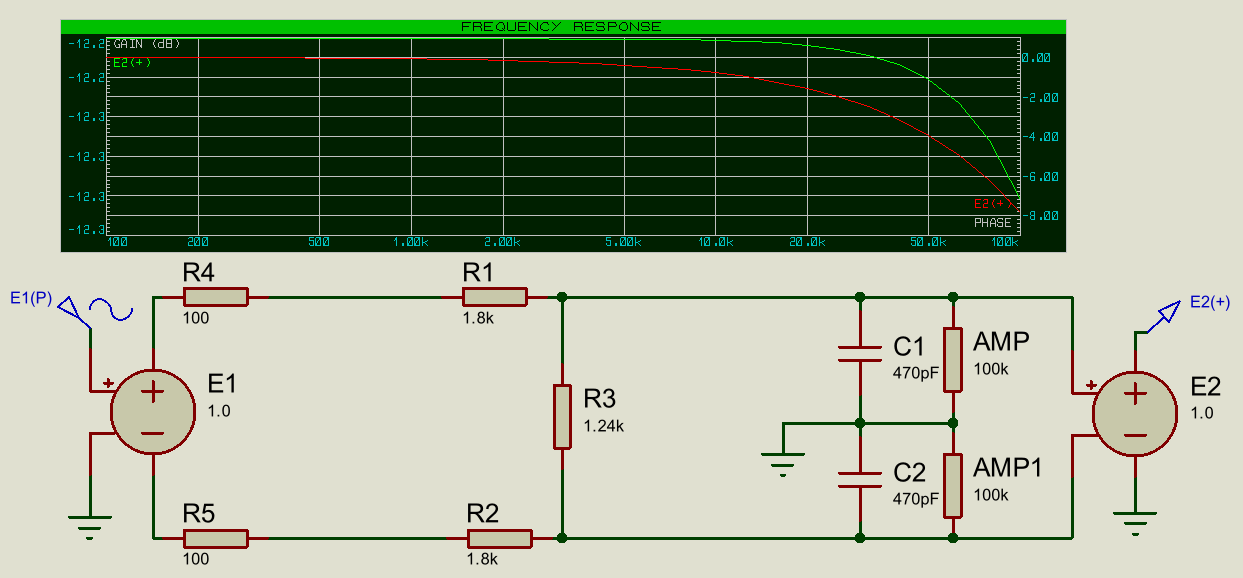

    Ja, økt impedanse kan føre til problemer med både støy og frekvensrespons.
    Men i dette tilfelle så er impedansen i kabelen fremdeles like lav som før (styrt av DAC). Dempeleddet monteres på forsterkerens inngang. Det er også montert inne i metallhuset til kontaktene så det er ikke helt enkelt for støy å tvinge seg inn der.
    De få ekstra pF (2-5pF) man får fra dempeleddet til inngangen nå vil ikke spille inn før langt opp i MHz området.
    Det eneste "problemet" som skjer, er at inngangskondisene på forsterkerne (HF beskyttelse) vil føre til demping og fasedrining ved de høyeste frekvensene.
    Her er en modell av DAC, dempeledd og HF filter på forsterker. Jeg har gjettet på relativt høye 470pF, men det kan hende Erntsen har brukt 220pF og i så fall er problemet enda mindre.
    Vi ser at det er først ved 100kHz at vi kommer 0,1dB ned, så ved 20kHz vil ikke se mer enn rundt 0,05dB demping.
    Fasedriningen blir rundt 2 grader. Dette er så små tall at jeg har trua jeg og :)

    Armand
    13.08.2005
    3.667
    9.928
    Kongsberg
    Det står "filter bypassed" på frekvens respons målingen som går til 400kHz. Jeg tolker det som at målingen er gjort uten at de 50pF som sitter på inngangen er koblet til. Dette for å bevise at forsterkeren er lineær opp til 400kHz. Men så settes 50pF på plass igjen før forsterkerkeren sendes ut i verden. Slik det står på input impedance.
    Det er risikosport å ikke ha noe HF filter på inngangen som kortlutter signaler i radiosignaler området. Det kan gå bra, og det kan føre til rar knitrende spraking og ulyd.
    Hvis du ikke har problemer så er det ikke noe å bekymre seg for.
    For dempeleddet sin del er det bare en fordel at kapasitansen er lav.

    Det er normalt, og kan ikke unngås. Dette kommer av at du er en stor "antenne" for alt av elektromagnetiske felter i rommet ved 50/100Hz. Når pølsefingrene mater dette inn på en inngang med 100k impedans så blir det lyd. Gjerne MYE lyd. Hadde Leif brukt 10k input impedans så ville det blitt mye mindre lyd, men han tenkte vel at folk som kjøpte et slikt produkt ikke var så inni helvete korka at de drev med slikt :LOL:.
    Den høye inngangs impedansen er også årsaken til at forsterkerne støyer ganske mye når ingenting er koblet til på inngangen. Bare 100k alene lager 5,7uV støy som deretter blir forsterket 20 ganger av forsterkeren slik at man ender på 114uV som er lett hørbart som "sus". Det du hører er faktisk elektronene i 100k motstanden som beveger seg frem og tilbake i metallet inni motstanden. Når de gjør dette lager de bittesmå spenningsvariasjoner ved alle frekvenser, og det er derfor vi hører det som et sus (hvit støy).
    Ulempen med høy resistans er altså sus når ingenting er tilkoblet og følsomhet hvis noen fikler med dem. Men dette gjør også at inngangene er "lette" å drive fra alt av rare kilder som passive preamper osv. Det er nok av samme grunn Leif ønsket å bruke så lite kapasitans som mulig på inngangene. Bare akkurat nok til å ikke havne i trøbbel med en kunde som bor litt nærme et radiotårn.
    Når en kilde med lav impedans er tilkoblet forsvinner hele problemet siden utgangsimpedansen på det tilkoblede produktet i praksis kommer i parallell med både 100k motstanden og 50pF kondisen.
    I ditt tilfelle nå med et dempeledd i systemet så vil utgangsimedansen fra DAC øke fra 100 Ohm (2x50) til totalt 930 Ohm (totalresultatet av R1-R5)
    Med en så lettdrevet inngang som forsterkerne dine har så ser vi at nivået ved 100kHz bare har flyttet seg 1 pixel på simuleringen min der skalaen går fra -12,0dB til -12,1dB. Fasedriningen (rød) er 0,2 grader ved 20kHz.

    Til mitt forsvar så hold det med en gang med den støyen og så bøyde jeg den ferdig og holdt på isolasjonen. :LOL:
    Og strengt tatt burde det vel stått 200k i beregningen din. Og ser to pixel fall, er også en i krysningspunkt fasedreining. Dette ble veldig pirk:)
    PA 402 har 20kohm og 150pF
    Der har jo utgangsimpedans dac+dempeledd og inngangsimpedans forsterker et forholdstall på 20. Det er vel høyt nok men ikke mer en det bør være.

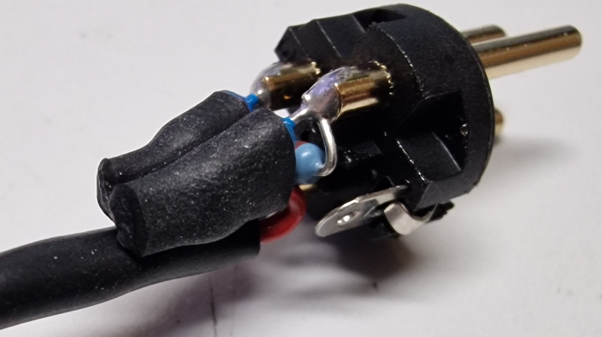

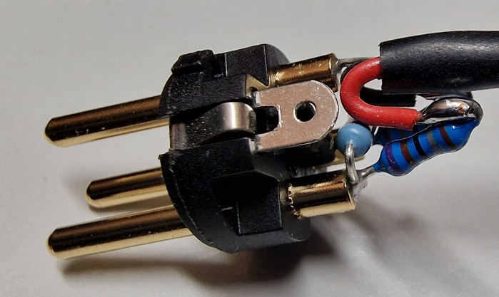

    Når en blir nysgjerrig og ikke har tilgang til Armand hele tiden ble det å prøver han som visstnok vet alt

    AI har svarene den. Snart trenger vi ikke kunne noen ting lengre :confused:. Det hender fremdeles rett som det er den tar feil, men det er helt utrolig hvor mye smartere den har blitt de siste par årene. Blir spennende å se hva den kan om 5 år.
    Når det oppgis 200k input impedance så tolker jeg det som mellom pinne 2 og 3, og derfor har jeg også simulert med 2x100k. Det kan være feil, men vi ser at effekten uansett er helt ubetydelig.
    Når det står input capacitance 50pF så er det litt vagt fordi denne kapasitansen er ikke koblet bare mellom fasene (pinne 2 og 3), men også er koblet til chassi GND sammen med pinne 1. Kanskje det ville være mer korrekt å simulere med to på 100pF som praksis blir 50pF siden kondensatorer halveres når de er i serie. Men som vi har sett så er det uansett null problem.
    Med PA 402 som har 20kohm og 150pF, så blir det litt mer interessant. Her har jeg brukt worst case på kondensatorene 2x300pF (som gir 150pF mellom pinne 2 og 3).
    Her blir det maaange pixler demping ved 100kHz, men kikker vi på skalaen så blir vi minnet om hvor lite det er. Selv ved 100kHz har vi ikke 0,1dB demping. Fasedreining ved 20kHz blir 1 grad.
    Viktigere er forholdet mellom dempeleddet og forsterkeren. Når denne har såpass lav impedans blir det ikke ubetydelig lengre, og vi ser at dempingen nå har økt til 12,4dB. For å opprettholde tidligere matching mellom ampene må du øke gain med 0,4dB på denne i forhold til de andre kanalene.

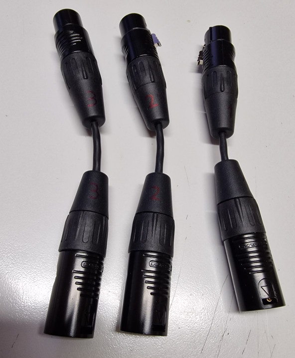

    Hvis det ikke er mye bry kan du gjerne se litt på dempeleddet i forhold til bassampene også. Der driver jo dac to stykk Ucd2K per kanal og på den konstruksjonen har jeg ikke full kontroll data. ;)
