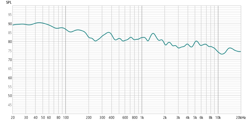

    Sitter å tenker på klangbalanse og de oppsettene jeg hørte for litt over en uke tilbake i Haugesund området. Et par tre knepp mørkere lyd her hjemme i forhold - deilig :) Absolutt høyeste nivå i bassen ligger 8 db over 10kHz
    Sevald, har du en måling av frekvensresponsen fra lytterposisjonen din?
    Kalle Klovn
    15.09.2009
    3.977
    4.025
    Sandnes
    Nå har jeg ikke rettet noe over bassnivået. Men jeg trykker nok på litt mer i bunn enn deg. Tror denne var ca slik det var når dere var her. har korrigert litt etter det. Vis vedlegget 1013565
    Det at kurven ligger litt høyt fra 20Hz til 50Hz er ikke noe å stresse med. Her er øret lite sensitivt, så økningen virker ikke så brutal som den kan se ut. Selv ender jeg stort sett opp med 7-8dB fall fra 70-100 Hz og til 10kHz. Din kurve er vel litt brattere, spesielt med fallet over 8kHz?
    I bassen ser det bedre ut med kortere vindu. Litt rart, da det er samme måling. Mulig annen glatting.
    Jeg har ikke hatt så mye fokus som jeg kanskje burde med fallet mot 8khz. Men jeg er usikker på om målingen er reell. Denne målingen er tatt med begge ht samtidig og da får en en del kanselleringer i de øvre frekvensene. Skal en måle seriøst opp i frekven(over 500hz) så bør en vel måle en ht om gangen. Eller tar jeg feil?

    48
    den 100Hz dippen; har det noe med delefrekvens å gjøre?
    Sevald
    Avviker.
    27.02.2005
    11.066
    29.958
    Aksdal, Rogaland
    Tror ikke det. Deler nå på 85hz. Flytter målemic litt frem eller bak og det forandrer seg en del. Er heller ikke helt sikke på at dette er den siste og beste målingen. Men bare en måling for å sammenligne et tiltak i rommet.
    Ser jo i utgangspunktet ut som en mørkere klangbalanse enn det jeg har hjemme, men opplever den likevel litt lysere og mangel på litt varme i lyden.
    Mangel på nivå i grunntoneområdet kan fort gjøre store utslag. Synes også trommer, spesielt skarptrommer, var noe forsiktige. Litt lite fysisk.
    Området med ring rundt ville nok jeg øket noen db hvis det ikke går mye ut over andre ting.

    Ser jo i utgangspunktet ut som en mørkere klangbalanse enn det jeg har hjemme, men opplever den likevel litt lysere og mangel på litt varm i lyden.
    Mangel på nivå i grunntoneområdet kan for gjøre stor utslag. Synes også trommer, spesielt skarptrommer, var noe forsiktige. Litt lite fysisk.
    Vis vedlegget 1013862
    Dette er et område jeg sliter i. Det gjorde jeg med de gamle ht og. Er nok rommet. Det er der jeg tenker et FIR filter kunne kanskje rettet opp. Plasserer jeg frontene nærmere frontvegg, blir det bedre, men mister litt dybde. Mellombasstårn blir ikke aktuelt, men kanskje jeg gjør om på bassene.

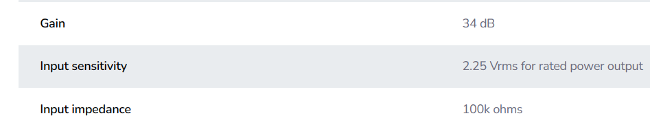

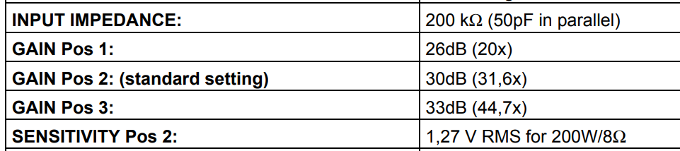

    Da spør jeg så enkelt, at hvor bør en legge seg på V ut fra dac med tanke på det jeg har nå. DP har tre settinger på gain
    Bruker 26db innstillingen på DP ampene nå, men kan flyttes raskt

    Bransjen har ikke gjort det spesielt enkelt for folk å regne på gainstruktur og signalnivå. Man må forholde seg til effekt i Watt, følsomhet i volt og gain i dB slik at man får blandet logaritmeregning inn i dette også.
    * 26dB = 20 ganger forsterkning
    * 200W i 8 Ohm er en spenning på 40V. Signalet som trengs blir dermed 40V/20 = 2V
    * 450W i 8 Ohm er en spenning på 60V. Signalet som trengs blir dermed 60V/20 = 3V
    Det optimale for deg blir dermed en maksimalspenning på 3V slik at du kan få utnyttet 450W forsterkeren fullt ut.
    Alternativt setter du 450W forsterkeren på 30dB gain. Da trengs det kun 1,9V til denne forsterkeren, og det optimale blir dermed at du bestiller DAC med en maksimalspenning på 2.25V slik at Ucd2K forsterkeren også kan kjøres fullt ut.

    Takk for utfyllende svar :)
    Tenkte ikke så galt da .Tenkte 3 som kanskje unødvendig mye og 2 som litt snaut. Hadde nok lagt meg på 3 for å være sikker. Men når du kommer med det her, tør jeg gå ned til 2,5V som maks ut av dac - må ha litt å gå på:D
    Men hvor mye oppløsning taper en ved å dempe digitalt, når det spilles med f.eks. 0,1 watt ut fra forsterkere. Er jo faktisk der en ligger mest. Faen, kanskje jeg må til med analog volumstyring likevel. Livet er for kort for å prøve ut unødvendige kompromisser. ;)
