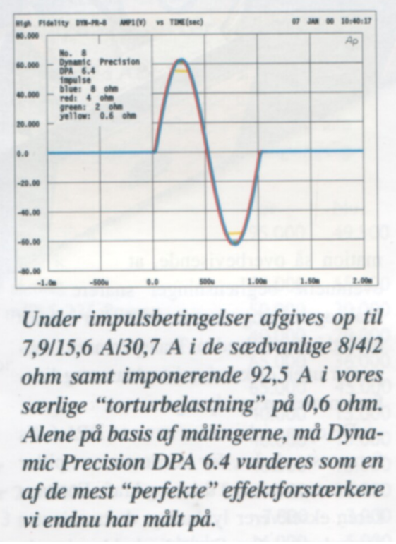

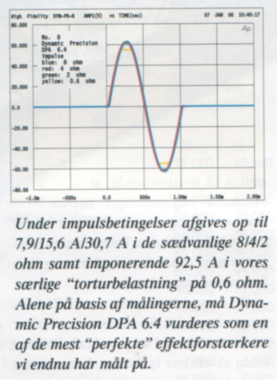

    Armand, kom til å tenke på at det nivået vi tok høyde for er hva forsterkerne gir kont. effekt.
    På korte impulser yter DP ganske mye mer....tror jeg?
    Dette er på 6,4 som har spec 250watt/8ohm
    Vis vedlegget 1015627
    Det er nok heller slik at de yter like mye kontinuerlig som i korte peak, og like høy spenning selv med lavere impedanse. (Det er det samme som at effekten dobler seg nå impedansen halveres). På den du har bilde av målingen på her så er spenningen 62V på det meste, og det tilsvarer 241W.

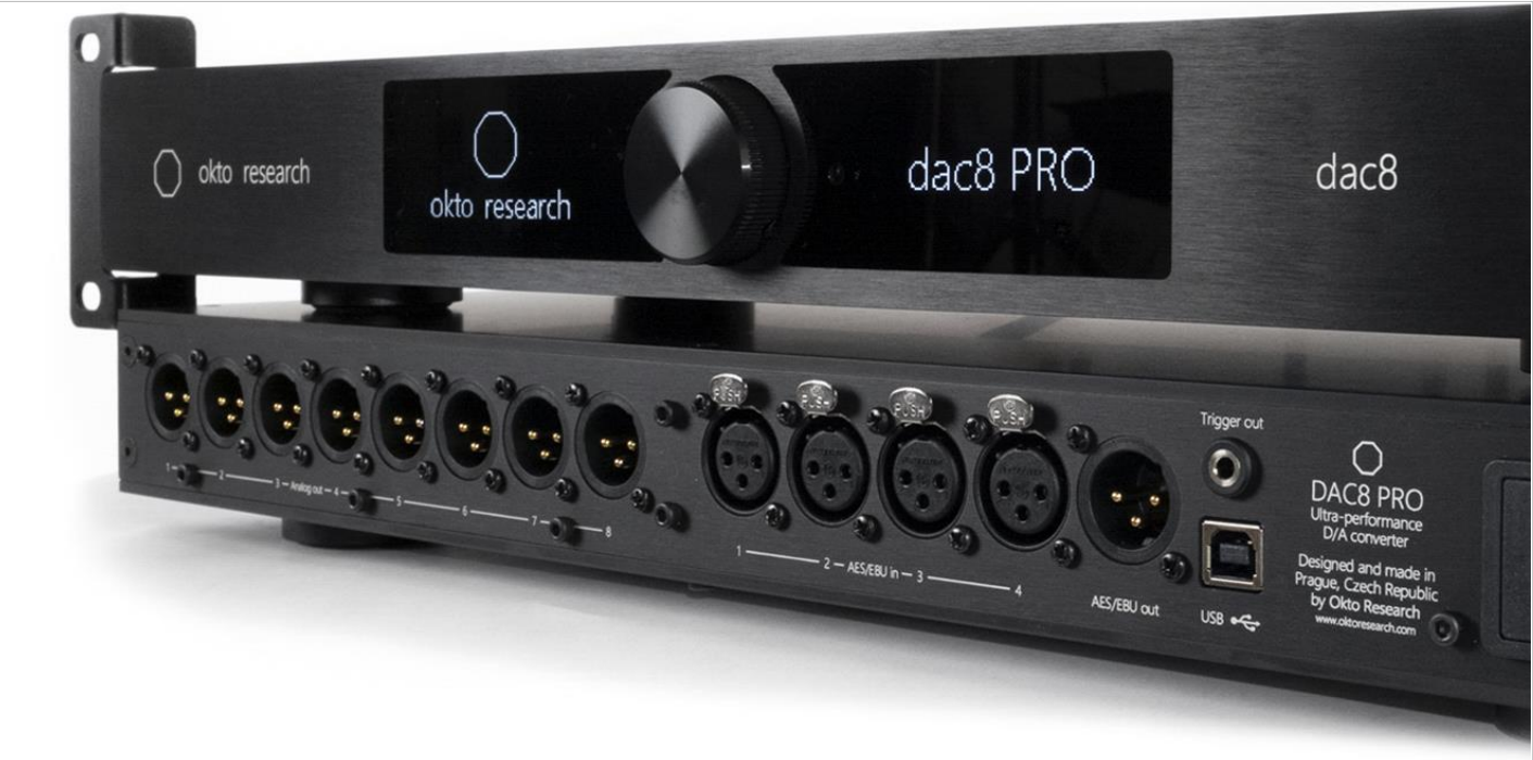

    Okto kommer snart med ny egenutviklet crossover/DSP dac-løsning. Mailet med dem i januar og da holdt de på med testing. Kan jo være verdt å vente på.
    Har orginalen, DAC8 DSP, som de baserte på nanosharc og det er en fantastisk boks. Regner med etterfølgeren kan kjøre litt mer taps og da forhåpentligvis store filter fra audiolense direkte i boksen.
    Du er helt sikker på at du har regnet riktig?
    https://minkalkulator.no/watt-volt-ohm-kalkulator/

    Okto dac 8 pro
    Du kan bestille custom output voltage.
    Om det gjelder alle 8 kanaler individuelt kan jeg ikke se på siden dems.

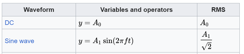

    Her er det noko som ikkje heilt stemmer i mine augo. dBu er jo referert mot 0,775V, så 8Vrms på utgangen er over 20dBu
    20log10(8/0,775) = 20,3dB
    For å svara på spørsmålet er 14dB mindre ca. det du får ved å gange med 0,2.
    Altså 8Vrms*0,2 = 1,6Vrms i ditt tilfelle.
    Redigert: Oi, her har eg sikkert misforstått, det er vel snakk om 8Vrms for +4dBu (altså ca. 1.23V) input? Ignorer den fyrste biten av innlegget :rolleyes:
