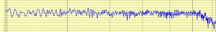

    Her er en Audiolense måling av mellomtonen fra lytteposisjonen. målesveipet er satt til å avslutte ved 7 khz
    Viser fra 2 til 8 khz uten glatting og før kalibrering - ikke mye tøys her og en grunn til at jeg alltid har turt å dele høyt med disse mellomtonene.
    På det verste er kamfilteret +/- 4 db - slå den;)

    Det ser jo veldig bra ut. Hvordan ser det da ut Off axis?

    Det ser i hvert fall ikke slik ut;) Må ettermåle med rew for å finne ut av det.

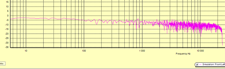

    På tide med skrytekurve.
    Har fått mer kamfilter i området 2 til 4khz enn tidligere. Denne estimeringen er også etter ganske forsiktig korrigering, så det er større avvik i frekvensrespons en tidligere.

    Det kan skyldes av waveguiden gir deg mindre vertikal spredningsbegrensning enn mellomtone-arrayet, og at du dermed har noe mer refleksjoner. Om du gater litt kortere tipper jeg det blir borte.
    Hvor store er selve waveguidene?

    Er klar over det, og det er veldig tydelig når en reier seg opp. Før ble det veldig dunkelt, nå er det mye friskere lyd stående i rommet. Det var jo det jeg var ute etter.
    Wavwguiden er på maks av det jeg fikk plass til i høyden - 165mm og dybde 26mm

    Ok, sånn fra toppen av hodet skulle det bety at du mister støtte fra den under 2,5kHz eller deromkring. Jeg regnet ut en gang at 220mm waveguide skulle gi støtte for deling ned i ca 1750Hz, og trolig er det laveste denne diskanten bør brukes for optimal ytelse.
    Toppunktet på målingen ligger på 2,5kHz og den faller ned ca 4 db til 1,5kHz. Kan se ut som waveguiden gir ca +7 til 8 db på det meste.
    Ser kanskje ut som 2,5kHz er et bra sted å dele

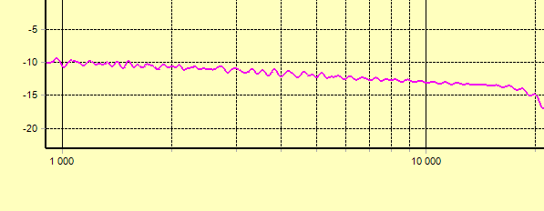

    Frekvensgang en ser da helt syg ud synes jeg.
    Det er jo en råmåling med waveguide og da er nettopp hensikten å få ekstra følsomhet i det nederste område den skal jobbe.
    Du har kanskje ikke fått med deg at jeg har muligheter til justeringer i mitt dsp styrte system.
    Jeg liker en fallende kurve for å få en opplevelse av mest mulig naturlig lyd.
    Etter noen tastetrykk ble det slik.

    Det er jo helt i tråd hvad mange andre ønsker.
    Vis vedlegget 576321
    Her kan du også lese litt om energifordelingen i forskjellig musikk. Derfor den leiten etter forvrengningsfri kapasitet i den laveste enden av diskant.
    Du mener man kan tage stort set enhver enhed, selv om den måler dårligt og rette frekvensgang en ud med DSP og så er det perfekt?
