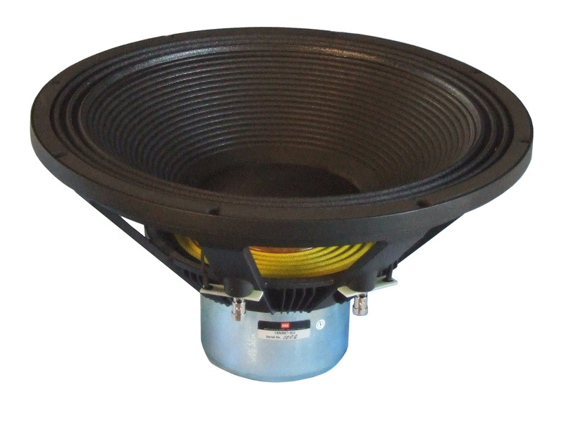

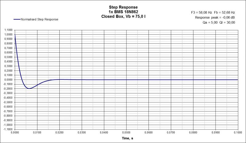

    BMS 18N862 passer T/S messig greit inn i en 75l (netto) lukket kasse. Qtc havner på ca 0,64 uten dempemateiale.
    Kapasiteten på elementet er formidabel og når motorsystem og byggekvalitet i tillegg er state of the art, så er forventningene skyhøye.
    I utgangspunktet var det tenkt AE TD18H+ (4ohm) i kassene sammen med en Icepower 1000ASP til hvert element. 18N862 er kjøpt med 8ohm svingspole og 1000ASP vil aldri kunne sparke 18N862 utenfor sitt linjære slagområde på +/-19mm i disse kassene. BTW forsterkerne er satt sammen i noen små søte kasser og jeg er fornøyd med formatet.

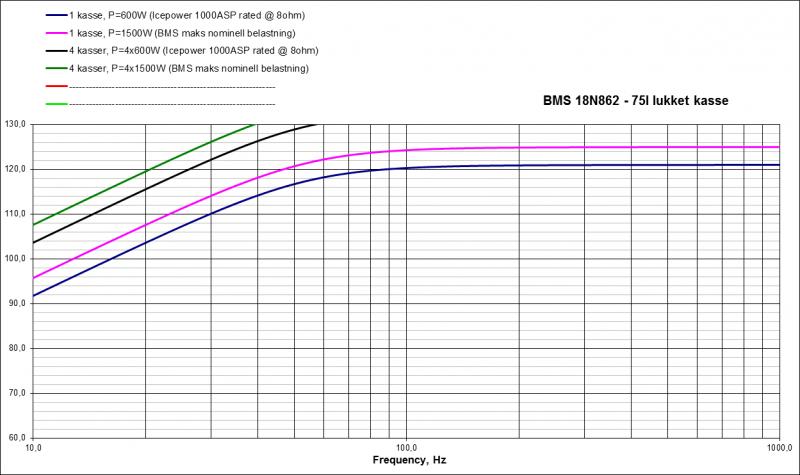

    Under har jeg oppdatert noen simuleringer som viser potensialet i BMS driverne når de tvinges inne i disse små skoeskene.

    862 varianten er blant det heftigste jeg kjenner til på PA-siden så jeg er veldig spent, ikke minst med tanke på hvordan dette vil oppføre seg i lukket kasse. Eneste aberet nå, jeg kunne tenkt meg 2-3 ggr mer effekt...

    Skal du flytte fjell? Med fornuftig plassering og normalt rom så får du fort 10 dB ekstra i bunnen. Da har du 115dB @10 Hz - give or take.
    Har du noen ide om hvor høyt i frekvens disse trives?
    Right og noten om normalt rom er vesentlig. Hos meg er det en suck-out på ca 15dB fra 80Hz og nedover til 30Hz hvor responsen så stiger. Det er bortimot det beste jeg klarer med mitt rom/stue. Kompensert for dette + 10dB headroom -4pi (ca) så er det ikke så allverdens mye igjen til far heller. Vil selvfølgelig prøve multi-sub. stacket sub og kardioide (aktiv) med disse kassene.
