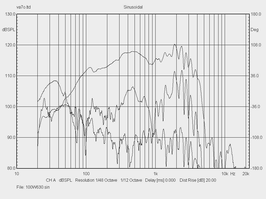

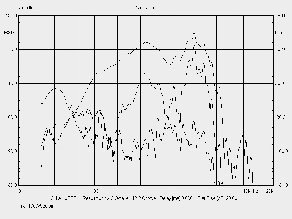

    Øverst ser du fabrikksmålingen av n630 og under n820. 630 ser ut til å måle jevnere oppover. Det er i min enkle verden en fordel. Noe mer tekniske forklaringer skal ikke jeg prøve meg på 😊

    Øverst ser du fabrikksmålingen av n630 og under n820. 630 ser ut til å måle jevnere oppover. Det er i min enkle verden en fordel. Noe mer tekniske forklaringer skal ikke jeg prøve meg på 😊 Vis vedlegget 677155 Vis vedlegget 677156
    Det er akkurat dette jeg så, og da er spørsmålet hvorfor BMS beskriver 620 som mer bass/mid optimert driver? Samme gjelder for så vidt for 15n820 også.
    Blir litt forvirret her!

    Nå må vi ikke glemme at produsenter av proff drivere jobber etter litt andre kriterier enn det vi behøver. N820 leverer bra nedover i en 50l reflekskasse. n630 må ha 90l. Det er gull Med mindre kasse. hvis du skal rigge en spille jobb. Men vi slipper å forholde oss til det. Å kan gi elementene litt andre arbeidsbetingelser. Basert på fabrikksmålingene. Ville jeg fortsatt gått for n630. Da den måler jevnere oppover. Å i mitt hjemmesystem trenger jeg ikke muligheten for mindre kasse å større effekttålighet.
    MusicBear
    N630 er vel en mer en ren sub-bass, tyngre mebran, lengre slaglengde, gummibelg membranoppheng. De har også høyere egenressonans!
    Den svenske importøren har fortalt meg at denne i praksis ikke bør benyttes høyere enn ca. 200 Hz. Avlesning av datablader dersom man ikke har enorm kunnskap om dette (noe jeg selv ikke har), er nesten umulig i det å beregne om driveren er egnet - eller ikke egnet. DETTE, har jeg om ikke annet forstått :cool:
    Jeg vil tro (!) begge de to andre BMS driverne du viser til nok er mer egnet som PA drivere.
    Mek deg også at omtalte 12N630 driver også fåes med ferrite magnet 12S330 (som også er billigere), og med de samme angitte måletall.

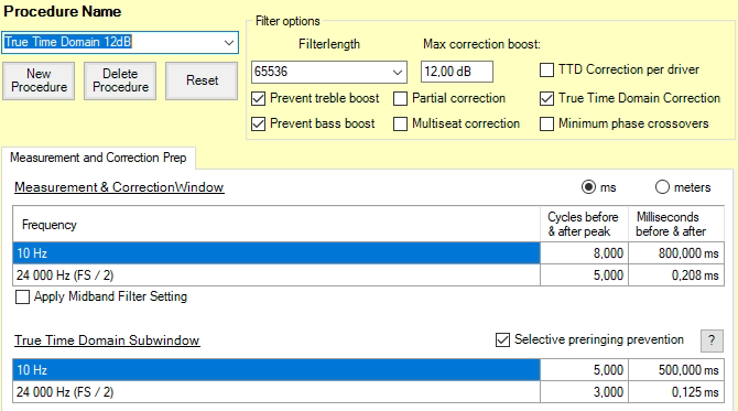

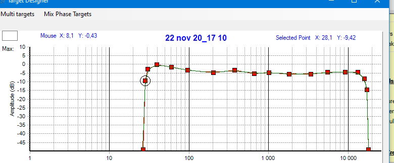

    Bare å kjøre litt mer bass i voicingen på Audiolense det. Er det ikke Audiolense du har? Er muligens en eller annen plass der det er huket av for max bass boost eller noe?
    Pass på gjerne benytte bratt cutoff under tuning der nivået ramler. Det ser du av målingen.
    Der spiser en bare slaglengde uten noe nytte.
    Pass på litt med følge med på conutslag når spiller.
    Ta det litt kuli og følg litt med når du baler på.

    Tipper Bass-Boost ligger i Correction Procedure Designer i AL.
    ...og cutoff i Target.

    Stemmer!
    Jeg er ikke godt kjent med AL dessverre.
    Om du kanskje kan øke "Max correction boost" til f.eks 10dB eller om du må ta vekk "Prevent bass boost" er jeg usikker på.
    Bernt (Bx) eller andre som er godt kjent med AL veit sikkert svaret.

    Ja det er bare å prøve.
    AL viser vel en kurve som viser simulert resultat eller noe?
    Skal vel se litt mer bassnivå der.
    Som nevnt, med litt forsiktighet dette, jeg står ikke ansvarlig for bassene dine.
    Jeg har vel ca 10dB + EQ her på mitt system, det går bra, men er en helt annen måte korrigere på med DEQX.

    Takk! Lot Prevent bass boost stå. Funket meget bra. 😀 Merkelig at jeg ikke har testet dette før! Har ikke utfordret nok i AL skjønner jeg nå.

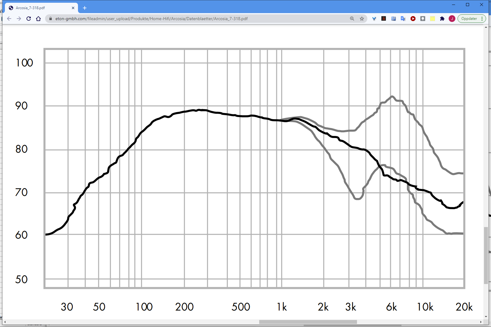

    Her er Eton 7" Arcosia med støvhette:
    Og uten:
    Det er tre ting vi kan merke oss her.
    Den ene er at med støvhette får man litt høyere virkningsgrad grunnet større membranareal. Dette slår også ut på frekvensresponsen i målekassa da den er lik, men den burde vært større for driveren med støvhette om man skulle sammenlikne egenskapene direkte.
    Den andre er at med støvhette holder driveren omkring 1000Hz høyere før nivået faller under 80dB ved 30 grader. Vi ser også at ved 60 grader har man en dip på 17dB jfr direktelyden, mens med støvhette er denne på rundt 13dB. Med andre ord sprer driveren med faseplugg dårligere enn den uten.
    Det tredje, som dere ikke kan se siden jeg ikke har postet impedanskurvene, er at der man har en impedanstopp på ca 122 ohm med faseplugg er den bare 110 ohm med støvhette. Dette vil jeg i utgangspunktet være villig til å tilskrive til ventileringen. Det er ikke store greiene, men med litt optimalisering av flow burde den komme opp på omkring 122 ohm eller høyere med støvhette. Dette bekreftes også av Qms på 5,88 (støvhette) vs 6,33 (faseplugg). Dette kan være en mikroskopisk fordel i favør faseplugg men det er ikke støvhetta sin skyld.
