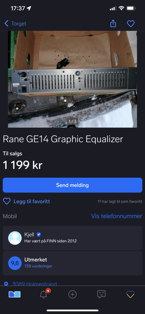

Kobles mellom preamp og effekt. Fungerer som en tomekontroll enkelt sagt, men med mange flere innstillingsmuligheter
Denne burde duge og er ikke dyr heller

Vær obs på at du må benytte rca til Jack overganger på Rane

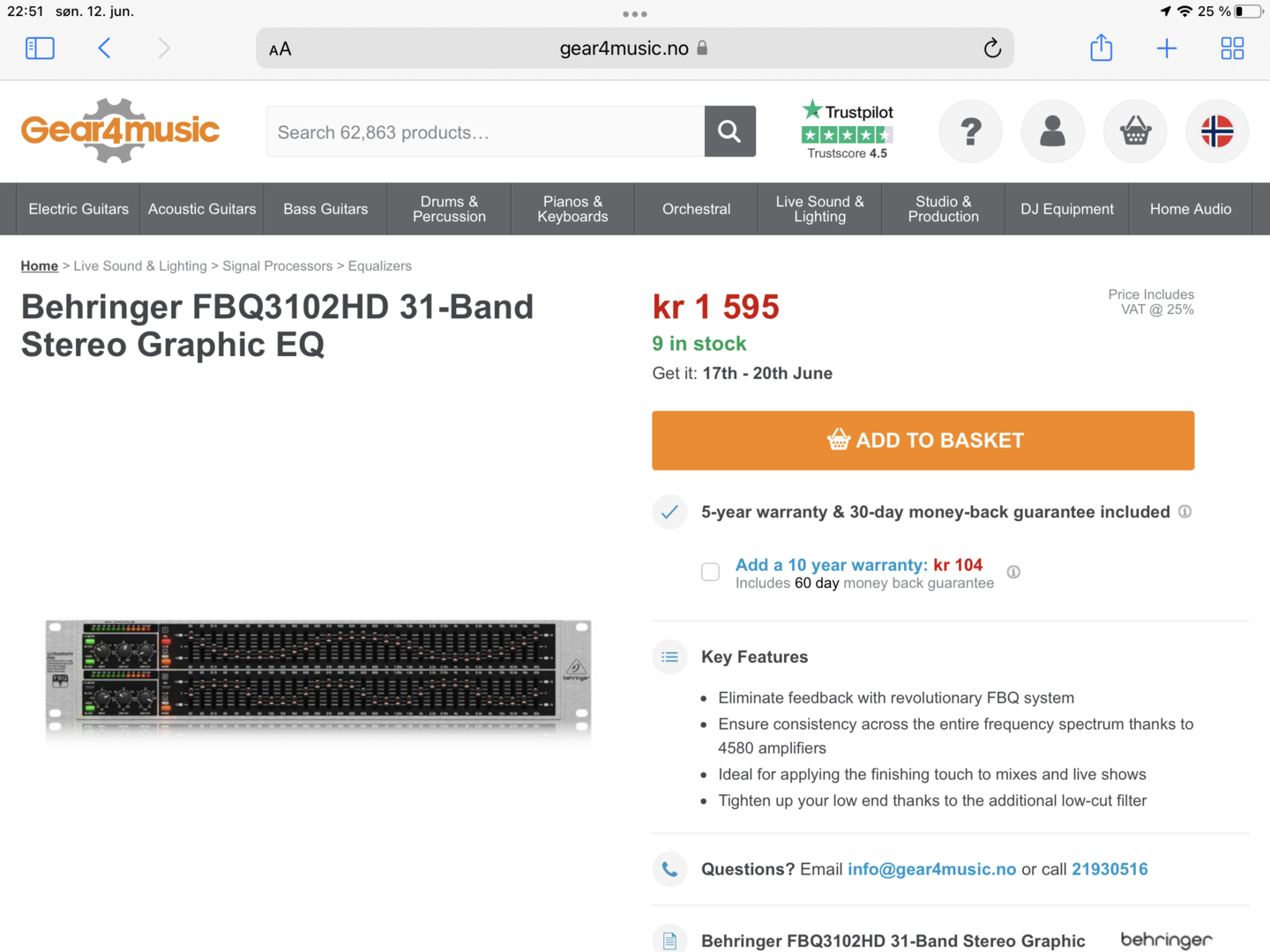

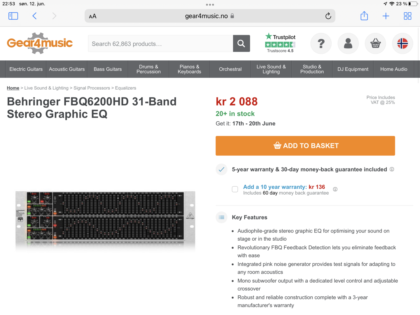

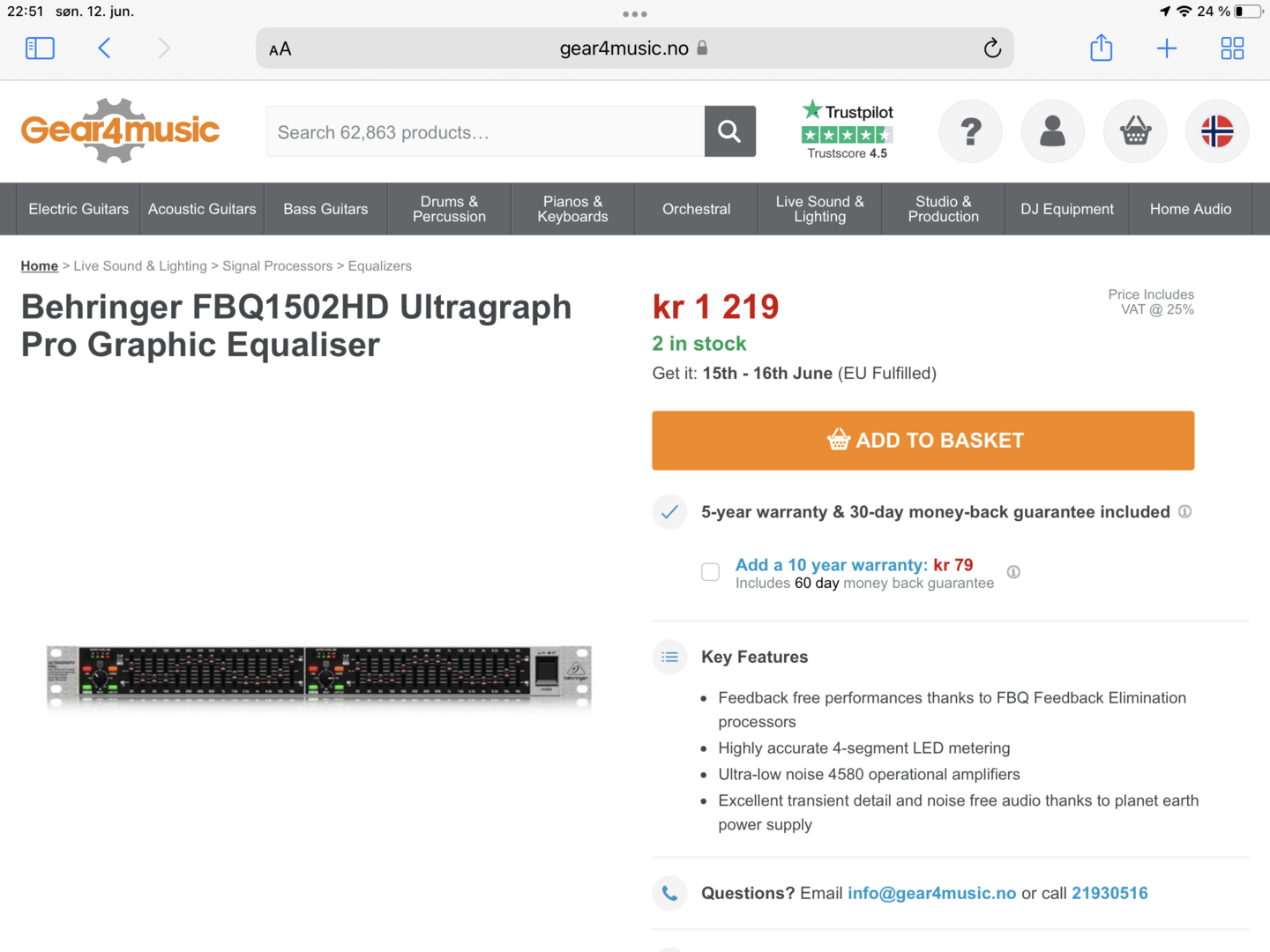

Støtter forslag om equalizer. Jeg kjøpte en selv for ikke så lenge siden og enklere måte å få mer bass/dypbass på finnes ikke.
De koster ikke mye nye heller. Her er noen eksempler. Det eneste du må tenke på er at disse ikke har standard RCA koblinger, men XLR og Jack. Det finnes forøvrig rimelige overganger fra RCA til XLR eller kabler med RCA plugg i ene enden og XLR plugg i andre enden.
