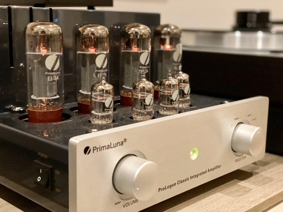

Hegel H90 har vel variabel pre-out i tillegg til at Silver 300 har biwire terminaler. Det betyr i praksis at man kan kjøre bi-amping på høyttalerne. En rør-effekt forsterker som kobles til pre-out fra H90, og som videre driver mellomtone og diskant på Silver 300 tror jeg kan være en løsning. Da vil H90 drive bass-elementene til Silver 300 og samtidig være frigjort fra å drive mellomtone/diskant også som den gjør nå.
Problemstillingen blir da å finne en røreffekt-forsterker med en litt avrundet lydkarakter, samtidig som den har lik gain som H90.

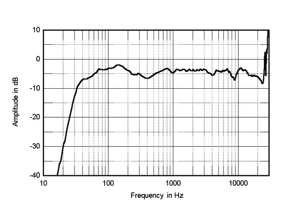

Nesten hele klangfargen du hører handler om høyttalere, rom, og kombinasjonen av de to. Høyttalerne har ganske bra frekvensgang, men de går ikke veldig dypt og har lite nivå i bassen. Det er en «festkul» ved 150 Hz for å kompensere, men ditt rom er nok ganske lystklingende i utgangspunktet, og dine ører går tydeligvis ikke på det trikset.
https://www.stereophile.com/content/monitor-audio-silver-300-loudspeaker-measurements
Hvis du er litt uheldig er også avstanden fra høyttalerbaffel til frontvegg slik at refleksjonen fra vegg helt eller delvis kansellerer «festkulen», og da vil det bli riktig spinkelt. Kanselleringen skjer ved en frekvens hvor det er en kvart bølgelengde fra frontbaffelen til veggen, f eks for 70 cm avstand 345/0,7/4 = 123 Hz.
Jeg ville kjøpt to eller fire små subwoofere, satt dem i hjørnene av rommet, satt delefrekvensen på subwooferne til 80-90 Hz, stappet raggsokker eller lignende i bassrefleksportene på høyttalerne, og skrudd opp volumet på subbene til det låt bra. Jeg ville også dratt frem høyttalerne til samme avstand som kanten på benken, eller enda litt lenger frem, både for å få kanselleringen ned i subwoofernes arbeidsområde og for å unngå diffraksjon fra benken og det som står på den.
Neste steg ville vært å sette inn en equalizer for å justere klangbalansen på den måten og for å korrigere for stående bølger i rommet.
Bytte av forsterker gjør bare minimal forskjell (om noen), og å fikse dette med bytte av kabler kan du bare glemme. Det gjør ingen praktisk forskjell annet enn på dekningsbidraget hos forhandleren.

RS6 er ikke en vanskelig høyttaler å få til. Dette er en høyttaler som trives godt med rør med moderat effekt.
