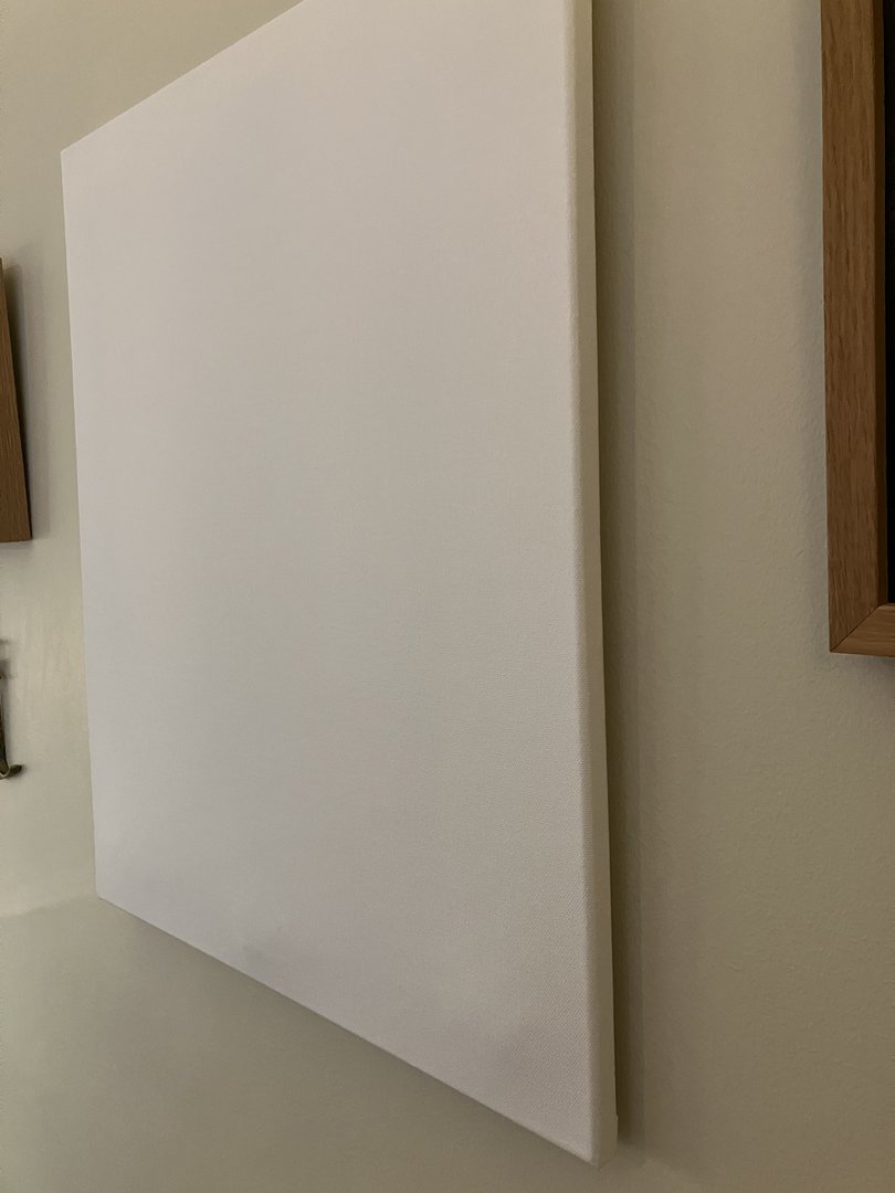

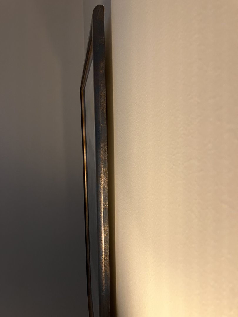

    Det er snart bare 6 mnd botid igjen på «hybelen» nå, -jeg har vært rimelig fornøyd med rom og anlegg så har ikke gjort noe særlig annet enn å fylle opp med nødvendig inventar. Men rommet er helt kvadratisk, høyt under taket, og i hjørnene hører man godt at lyden fra ventilasjon, kjøleskap og annet blir KRAFTIG forsterket. Satte kjøleskapet i boden (Kun 2m unna) etter innflytting og har ingen møbler som sofa, stol og senger i hjørnene. All good med det.
    Jeg har dog merket at jeg godt kunne redusert etterklangen litt, men siden jeg snart flytter så er det jo ikke ønskelig med dyr behandling av rommet.

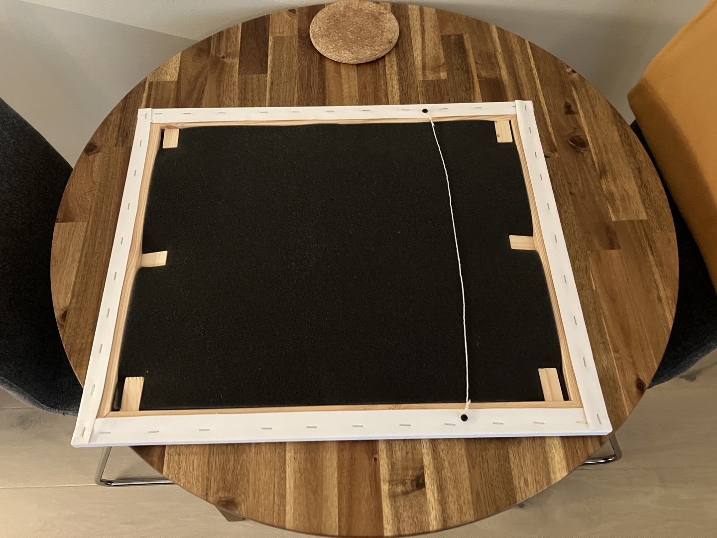

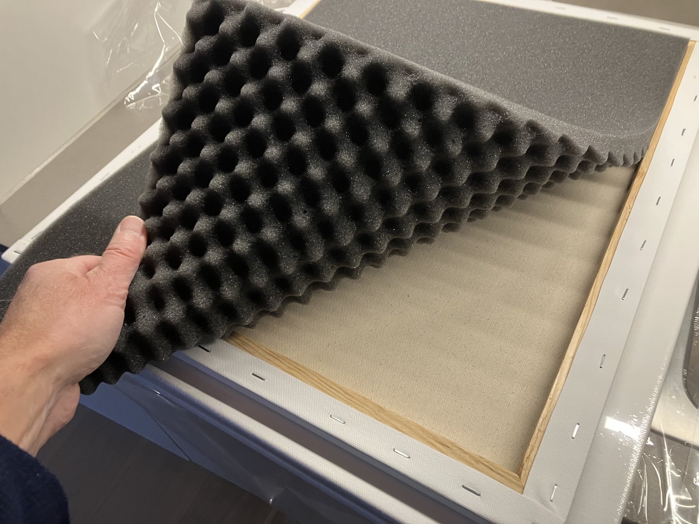

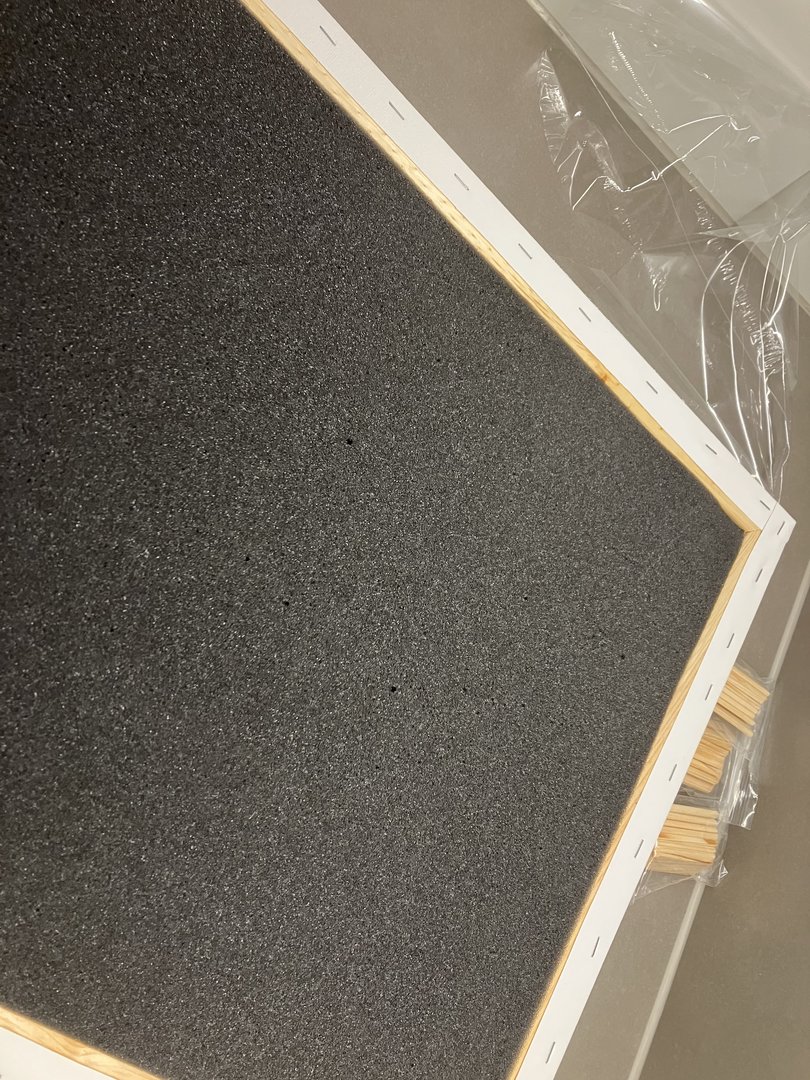

    Jeg gjorde da følgende: Kjøpte dempeplater beregnet til innside av høyttalere, og lerret på ramme fra Clas O. i passe størrelse for tenkt plassering.
    De kan også fåes i forskjellige dybde på rammen. (Lønner seg å se på nett da utvalget i butikker varierer sterkt på disse)

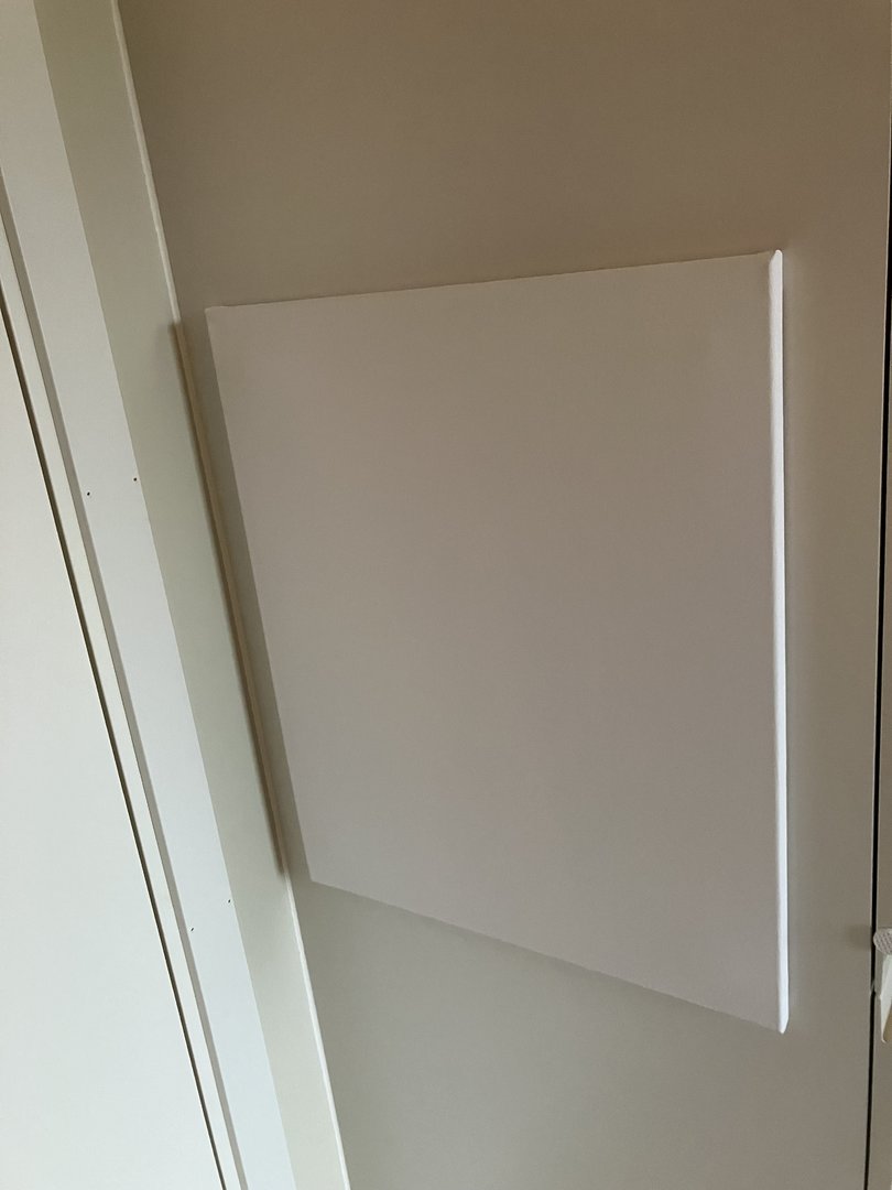

    Deretter er det bare å pakke ut, klippe til litt om nødvendig, og henge de opp som bilde på limspiker, eller sterk dobbeltsidig teip av noe slag. Filtknotter for å få bildene litt ut fra vegg/litt luft hadde jeg liggende.
    Jeg hadde ikke store trua, men tok klappetest i områder jeg hører er problematiske, klistret opp midlertidig med teip og gjentok klappingen. (Og litt «HOI!!» ble det også)

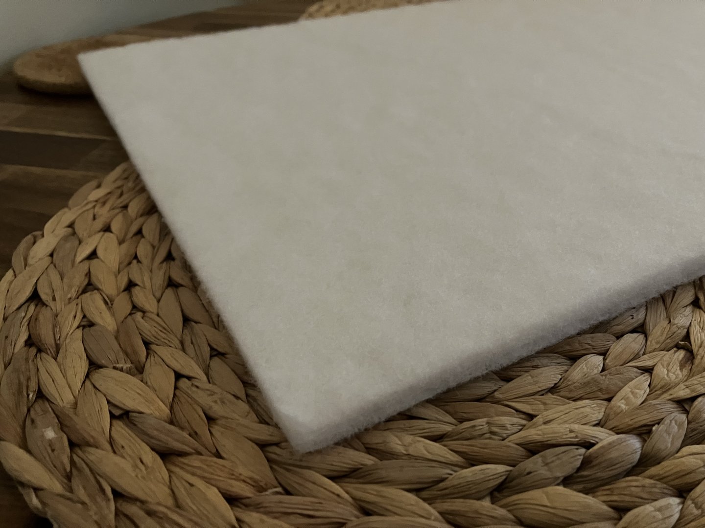

    Og absorbentene hjalp jo faktisk overraskende mye! Jeg kjøpte også hvite litte tynnere skumplater og klistret bak store bilder som typisk henger i tråd og litt ut fra toppen. Da ble det jevn avstand ut fra veggen, demping mot skramling, og kanskje også positivt mtp å brekke opp flater. Nå er dette bare et rom på 16 kvm så relativt lett å dempe med speiltest og hørsel. Hadde et par dempeplater til overs som jeg rullet sammen og brukte som bassfeller bak TV, mot høyttalerene som står veldig nærme. Det var veldig lett å høre at dette ryddet opp i hul bass som samlet seg der fra anlegget.
    Priser: 5-pack dempeplater fra Biltema kr.199. 5-pack skumplater fra Biltema i samme dim kr.199. 2x3-pack lerret rammer fra C.O kr 199stk.
    For under 800 kroner har man altså materiale til 6 absorbenter. DET er vel billig? Så kan man bruke resterende bak bilder man allerede har hengende som jeg har gjort.
    Deretter kan man jo om ønskelig male dem ensfarget, ringe Vebjørn Sand, eller få barn/barnebarn til å gjøre det:)
    Legger ved litt bilder.

    Takk for innspill! Ja, dette blir jo bare i underkant av 3cm, og de er brukt bare på første refleksjon. Og ja HoJ, det gjør mye med lyden, når flutter minskes så mye som her. Husk rommet mitt er som en kube på kun 16kvm,
    Skal ikke overdempes heller, og de små JBL spiller saftig og fint med artikulert bassgang. Veldig mye bedre å se TV/film nå, og veldig mye bedre rom å føre samtale i.
