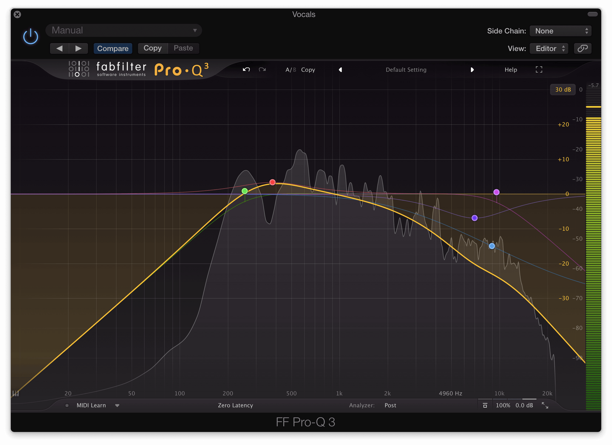

    Her er en litt interessant artikkel om hvordan man skaper illusjon av dybde i miksen, så det virker som man på opptakssiden har en tanke om at det går an:
